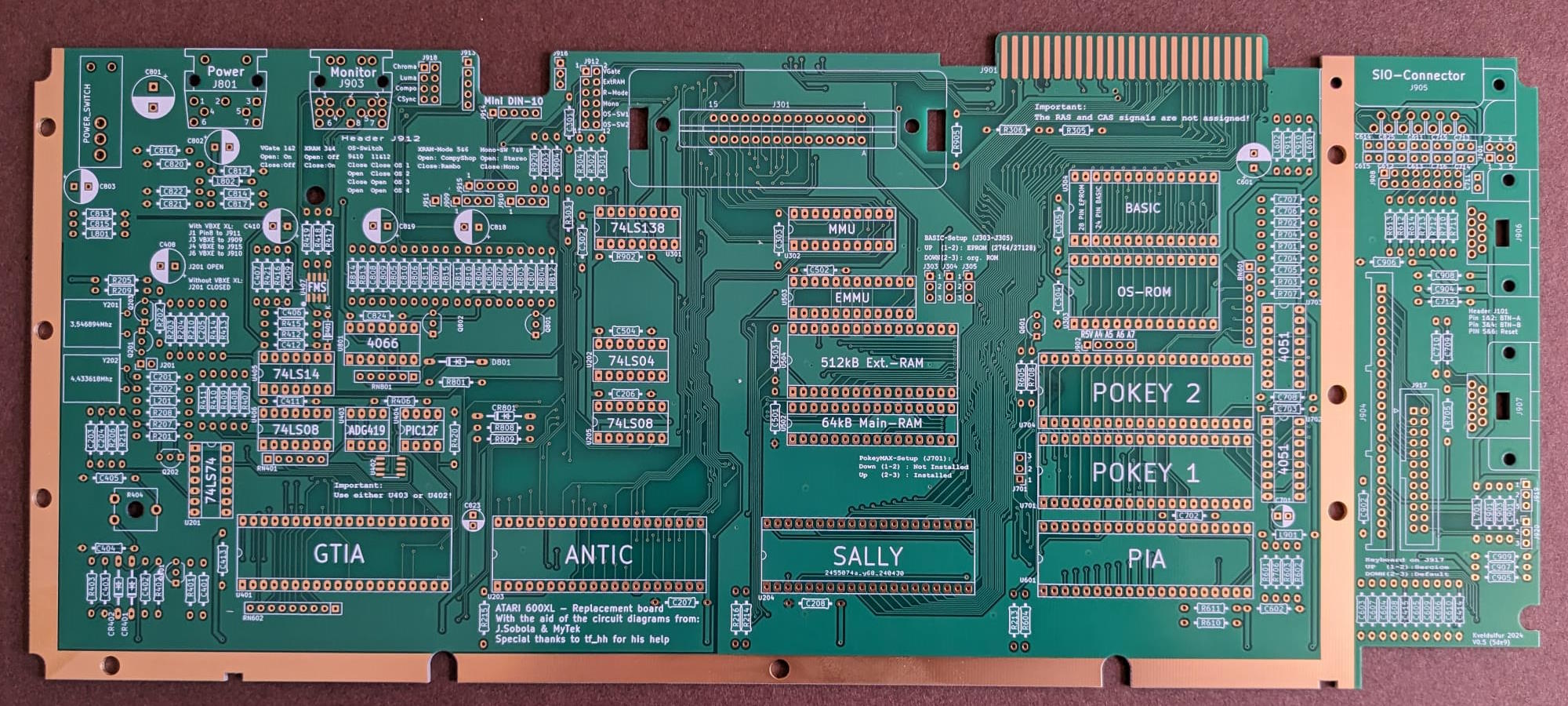

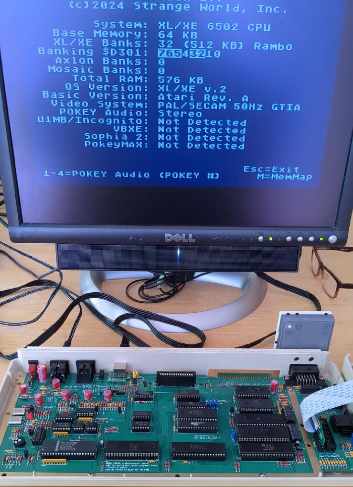

Hallo Leute!

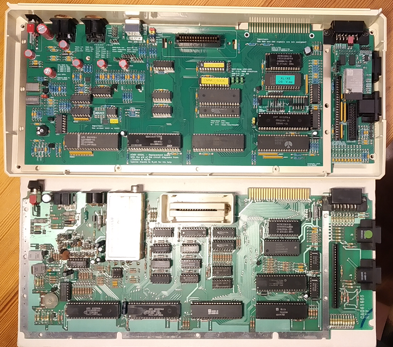

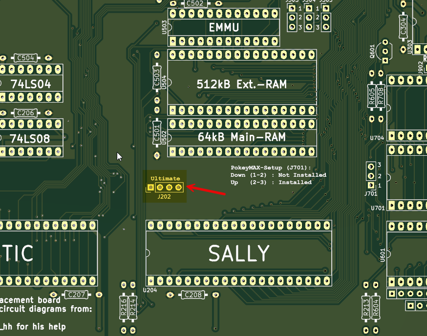

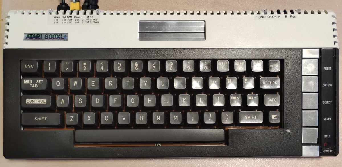

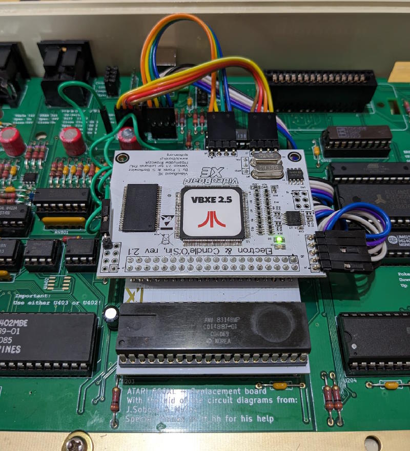

Seit knapp 1,5 Jahren bastel ich an einer Ersatz-Platine für den 600XL. Gestern habe ich nun endlich den zweiten Prototypen in Betrieb nehmen können und konnte erfreut feststellen, dass dieser funktioniert. Nachdem Jürgen (tf_hh) die Fehlersuche beim ersten Prototypen übernommen hatte, war es aber auch fast schon zu erwarten, dass die zweite Platine funktioniert. 🙂 Lediglich den PokyMAX konnte ich noch nicht testen, da mein Exemplar sich leider etwas quer gestellt hat. Aus diesem Grund kann ich auch die Gerber-Dateien noch nicht frei geben. Aber sobald der PokeyMAX getestet wurde, kann man auf meiner Webseite die Gerber-Dateien herunterladen. Neben diesen findet man dort auch eine Menge Infos zur Platine und die Bauteilliste.
Ich möchte darauf Hinweisen, dass die meisten Erweiterungen von MyTek kommen und von mir nur übernommen wurden. Ich selbst kann keine Erweiterungen entwickeln 😉
Was kann nun diese Platine?
Sie hat - 64kByte SRAM - Hauptspeicher - 512kByte SRAM - Erweiterungsspeicher (512kB Rambo oder 256kB CompyShop) - UGV Bildaufbereitung (inkl. V-Gate) - DualPokey - 4-fach OS-Umschaltung - BASIC-ROM kann als org. ROM oder EPROM eingesetzt werden
Ausserdem Stiftleisten für den einfachen Einbau von:
  • VBXE XL-Variante

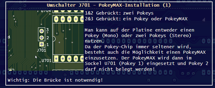

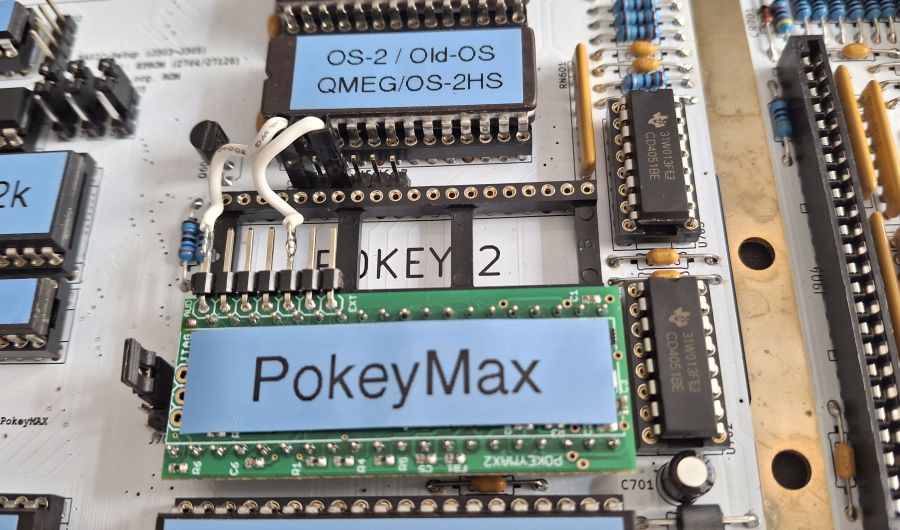

  • PokeyMax (statt DualPokey), wobei der PokeyMax den interne Audio-Schaltkreis nutzt und somit alle Soundquellen mit eingemischt werden.
  • Interner SIO+ Port für ein internes FujiNet (in Vorbereitung)
  • zusätzlicher interner Tastaturanschluß (für Mini-Tastatur o.ä.)

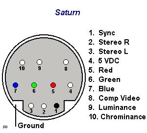

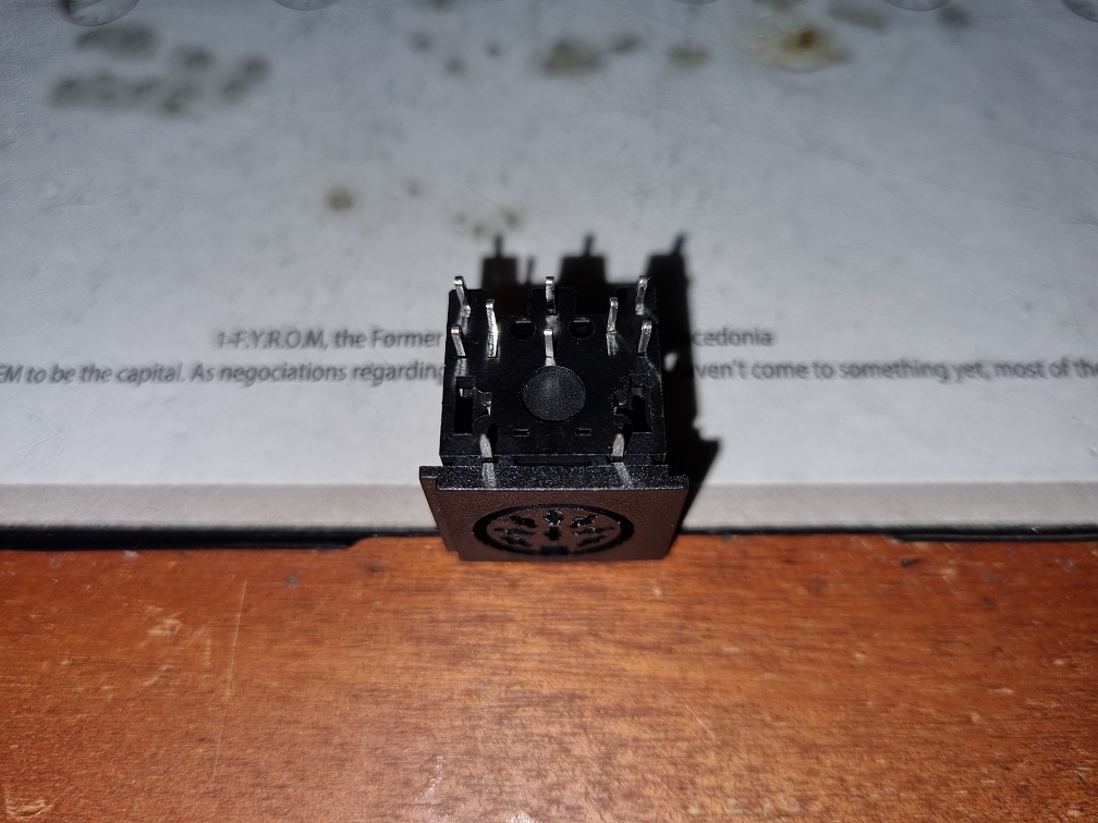

  • MiniDIN-10-Buchse (SEGA SATURN Buchse) für VBXE XL (RGB), S-Video, Composite und Stereo-Betrieb
Da ich selbst eher zwei linke Daumen habe, was das Löten angeht, kann ich behaupten, dass sich die Platine recht leicht bestücken und löten lässt. Lediglich der einzige SMD-Chip (FMS6400) ist ein wenig anspruchsvoller. Den habe ich als erstes aufgelötet, damit ich dort am Besten rankommen konnte. Als Lötspitze habe ich eine Meißelform, wie von Jürgen empfohlen, genutzt. Das hat tatsächlich viel gebracht. Auch der Wunsch von Erhard, die Lötpunkte etwas größer zu gestalten, hat die Arbeiten angenehm erleichtert, gegenüber dem ersten Prototypen. Vielen Dank für diese Tipps!
Sobald die Gerber-Dateien freigegeben sind, werde ich euch informieren. Vielleicht hat der Eine oder Andere einen defekten 600XL, der eine neue Platine gebrauchen kann 🙂
Grüße Janko
Super Leistung! Auf eine 600XL Remake PCB habe ich lange gewartet.
Ein Gehäuse steht bereit....
Falls du noch eine Platine über hast kaufe ich sie dir gerne ab.
Topp - wenn Du noch Boards verkaufen möchtest, würde ich zwei nehmen.

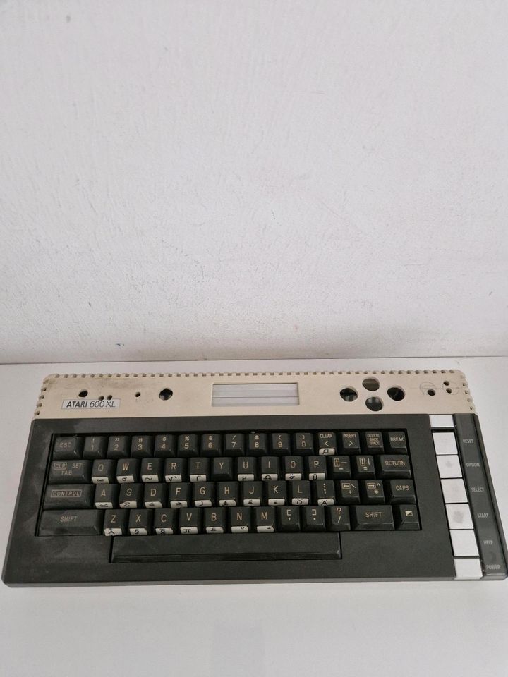

und hier ist ein schönes Gehäuse: schön ist anders.jpg

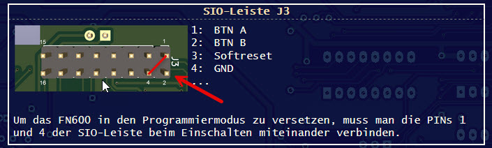

Deine Doku ist wirklich vorbildlich. Hast du noch ein Bild von deiner FujiNet Platine? Nur mal so aus Interesse wie klein die Bauteile sind und wie schwer der Eigenbau wäre.

Olix schrieb: Hast du noch ein Bild von deiner FujiNet Platine?
Aktuell kann ich nur ein Bild einer unbestückten Platine anbieten. Kann ich später/morgen hier posten.

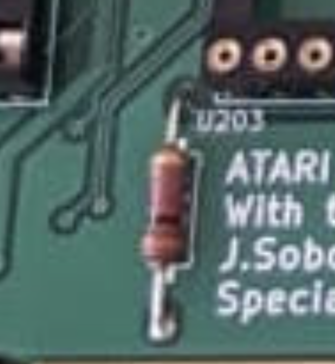

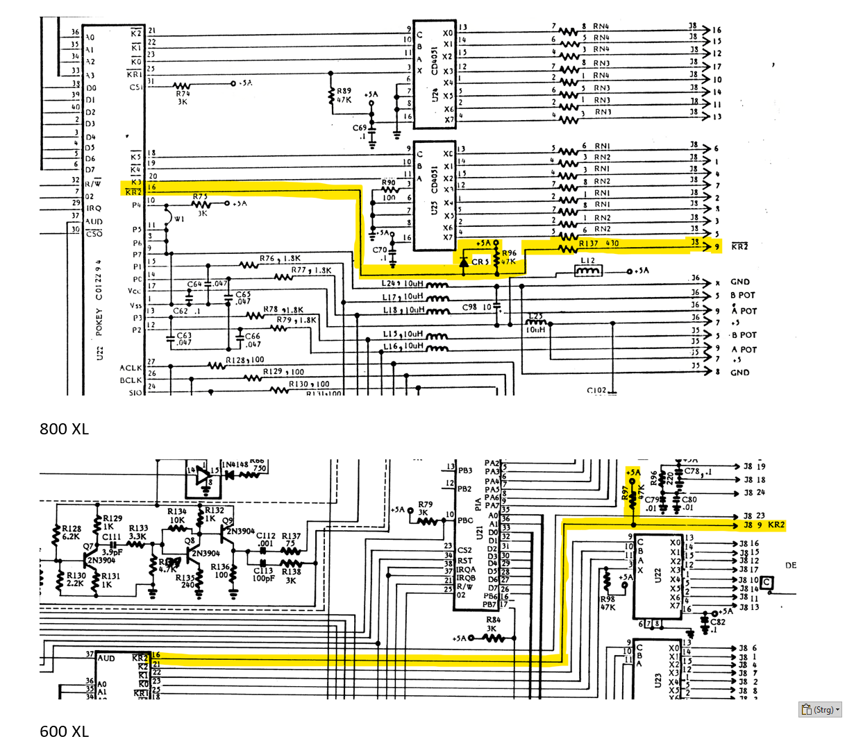

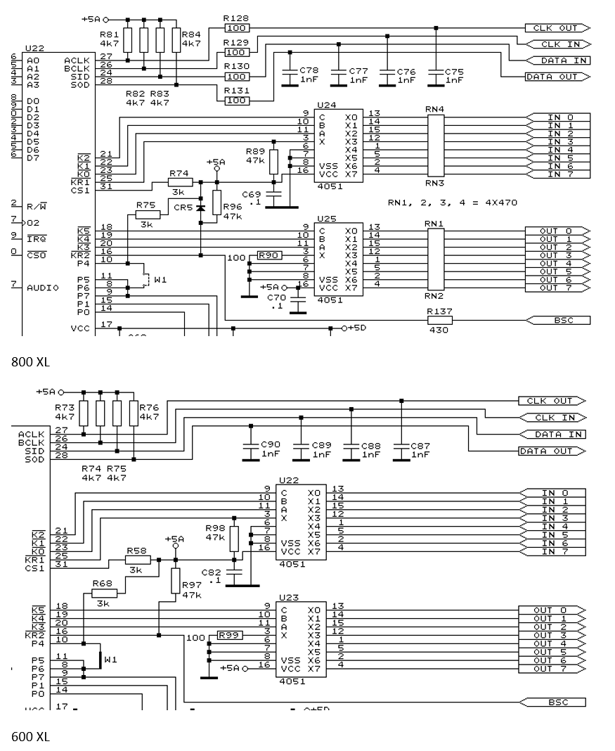

Noch ne Frage:
Beim original 600XL wird für den Anschluss der Tastatur eine kleine Adapterplatine verwendet die Widerstände in die Signalleitungen einschleift. Diese wird beim 800XL nicht benötigt, da dort die Widerstände bereits auf der Hauptplatine vorhanden sind.
Wie sieht das auf deinem Remake aus?

Olix schrieb: Beim original 600XL wird für den Anschluss der Tastatur eine kleine Adapterplatine verwendet die Widerstände in die Signalleitungen einschleift. Diese wird beim 800XL nicht benötigt, da dort die Widerstände bereits auf der Hauptplatine vorhanden sind.
Hier hast Du mich erwischt 🙂 Diese Widerstände vom 800XL sind auf meiner Platine nicht enthalten. In der Tat habe ich den 600XL komplett nachgebildet und anschließend die Erweiterungen von MyTek eingearbeitet und Empfehlungen von tf_hh übernommen. Ich habe mehrere 600XL, wobei die Adapterplatine nicht immer vorhanden ist. Ich selbst kann auch keinen Unterschied feststellen, wenn ich die Adapterplatine nutze oder weglasse (getestet mit einer Tastatur mit Mylar-Folie). Hat da jemand mehr Infos, in wie Weit diese Widerstände notwendig sind?

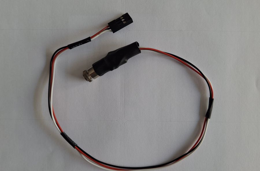

Das Tastaturkabel war defekt und da es keine Folientastatur war, benötigte ich einen Ersatz. Auf Atariage habe ich dann diese Adapterplatinen für ein Flachbandkabel gefunden. Dort waren standardmäßig (also wohl auch für den 800XL?) diese Widerstände enthalten. Da mein englisch eher mäßig ist, habe ich den Thread nicht richtig folgen können.
"Strombegrenzung - Schutz-R", also zur Sicherheit, falls mal was schief geht. Wird beim Anschluß externen Teilen gern gemacht. Das KB ist ja auch "extern" (Denke ich)

Kveldulfur schrieb: Hat da jemand mehr Infos, in wie Weit diese Widerstände notwendig sind?
Darüber habe ich mir auch oft schon Gedanken gemacht und bisher eindeutige Antwort gefunden. Aber ich bin ja letztlich auch nur Amateur, vielleicht kann das ein richtiger Elektronik Ing. beantworten. Was ich sagen kann: In über 35 Jahren Atari-Bastelei habe ich diese Adapterplatinen beim 600XL immer weggelassen und bisher gab es nie auch nur ein Problem irgendeiner Art.
Widerstände werden in dieser Konstellation als Strombegrenzer eingesetzt, was aber oberflächlich betrachtet hier überflüssig ist, da das Drücken einer Taste das Signal auf Masse zieht - es fließt gar kein Strom (jaja, ich weiß, geringer Widerstande von vielleicht 1-2 Ohm, also auch Strom, aber... ).
Betrachtet man den XL/XE Schaltplan, dann ist der eine 4051 dauerhaft als Ausgang installiert (Pokey-Signale K3, K4 und K5), dieser liefert die Scancodes für die 8x8 Matrix an die Tastatur. Der andere 4051 wird vom Pokey gesteuert umgeschaltet über die KR1 Leitung (Signale K0, K1 und K2 werden als Eingang genutzt). Wenn die KR1 Leitung low ist, dann sind die 8 Leitungen des 4051 ebenfalls aus Ausgang geschaltet.
Wenn nun also eine Taste gedrückt und gehalten wird und der Pokey das KR1 Signal auf Low hält (was er ständig mit hohem Takt macht, um die Scanlines durchzuschalten zur Abfrage der Matrix), dann hat man für einen ultrakurzen Moment bei gedrückter Taste Ausgang gegen Ausgang, was natürlich nicht gut ist und unter normalen Umständen Chips zerstören kann.
ABER: Die 40xx Reihe ist CMOS mit Mosfet Schaltern, keine Darlington. Die sind an sich schon mal robuster. Zudem sagt das Datenblatt des 4051 bei 5V und 25V ca. 200 Ohm (maximal, nominal etwas weniger) interner Widerstand in jeder Leitung. Bei beiden Chips wären das dann in etwa 400 Ohm, was bei 5V eine Strom von 12,5 mA bedeutet - für einen tausendstel einer Sekunde (ich müßte nun nachschauen, welcher Takt genau an KR1 anliegt). Ich habe zum Test schon mal einen Rechner 8 Stunden mit dauerhaft gedrückter Taste im "READY" Screen ohne Adapterplatine (600XL) laufen lassen, weder die 4051 noch der POKEY hat irgendwelche Ausfälle oder erhöhte Temperatur gezeigt.
Lange Rede, kurzer Sinn: Bevor Du eine weitere Charge bestellst, bau sie mit ein. Atari wird sich etwas dabei gedacht haben, und da die XE, erbaut unter Tramiel´s Spar-Wahn, die auch noch haben, wird es Konstellationen geben, wo sie notwendig sind. In meiner durchaus nicht ganz kurzen Praxis habe ich bisher jedoch keine negativen Effekte wahrgenommen.
VG Jürgen

dl7ukk schrieb: "Strombegrenzung - Schutz-R", also zur Sicherheit, falls mal was schief geht. Wird beim Anschluß externen Teilen gern gemacht. Das KB ist ja auch "extern" (Denke ich)
... genau so ist es.

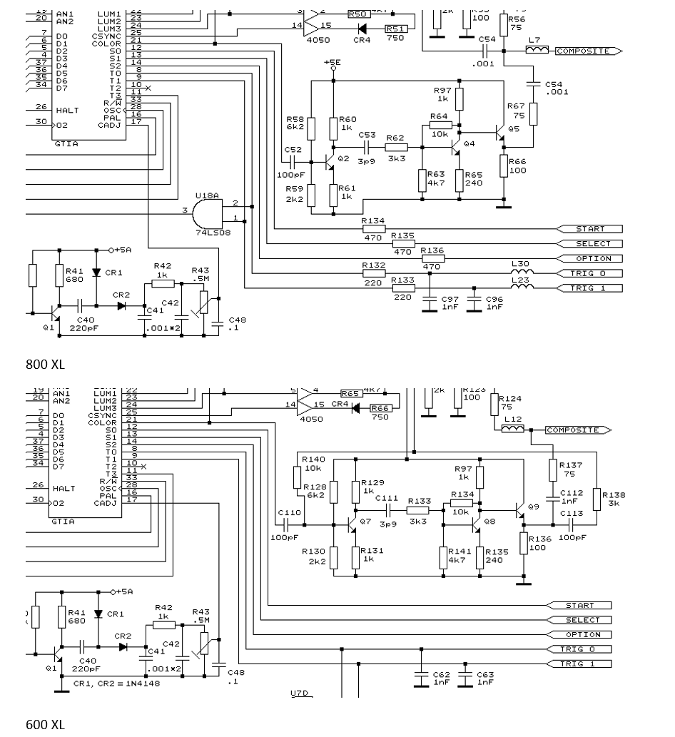

Hier mal ein Vergleich zwischen 600XL und 800XL:
Hier sieht man auch oben bei DataIN/DataOUT dass beim 600XL die 100 Ohm Widerstände fehlen. Diese fehlenden Widerstände machen beim Einbau von PokeyMax in den 600XL Probleme: https://forums.atariage.com/topic/295242-pokeymax-v2/?do=findComment&comment=4759317
Aber das hat Janko auf seinem Remake berücksichtigt, wenn ich es richtig verstanden habe.
Die fehlenden Widerstände in den In/Out Leitungen zu den 4051 sind vermutlich kein Problem. Wenn man eine Keyboardadapter-Platine vom Original 600XL verwendet sind sie ja mit drin, und ich mag eh diese Adapterplatine, da man da die Tastatur einfacher ein und ausbauen kann ohne das eigentliche empfindliche Flachbandkabel abzunutzen. Wenn man eine Tastatur ohne diese Platine einsteckt hat man eben keine Strombegrenzung, funktionieren tut es, ob es auf Dauer gut für die beiden 4051 ist kann vielleicht Jürgen (TF_HH) sagen.
Falls es noch eine neuere Revision des Board geben wird, könnte man die beiden Widerstandsnetzwerke RN1 und RN4 natürlich nachrüsten. Dann muss man aber vermutlich auf die Adapterplatine verzichten, da sonst möglicherweise der doppelte Widerstand Probleme macht.
Übrigens sind auf dem 600XL Board auch die Leitungen der START/SELECT/OPTION/HELP Tasten sowie der Joystick-Knöpfe TRIG0 und TRIG1 zum GTIA ohne Strombegrenzungs Widerstand:
Und als letztes was ich gesehen habe noch die Leitung KR2 (von Pin9 des Keyboardsteckers zu Pin 16 POKEY). Hier ist beim 800XL ein 430 Ohm Widerstand (R137) in der Leitung und parallel zum Pullup (47K) noch eine Diode (CR5). Diese fehlt im Schaltplan vom 600XL auch.
... in der Zeit in der ich hier meinen riesen langen Beitrag geschrieben habe, war Jürgen schneller.
Aber ich denke das deckt sich ja mit seinem Beitrag.
Kveldulfur schrieb: Das Tastaturkabel war defekt und da es keine Folientastatur war, benötigte ich einen Ersatz. Auf Atariage habe ich dann diese Adapterplatinen für ein Flachbandkabel gefunden. Dort waren standardmäßig (also wohl auch für den 800XL?) diese Widerstände enthalten. Da mein englisch eher mäßig ist, habe ich den Thread nicht richtig folgen können. .
Das Ersatzkabel mit der kleinen Platine finde ich Interessant. Habe ich auch schon auf AtariAge gesehen. Mich würde die andere Seite des Kabels interessieren. Könntest Du ein Foto machen, wir es auf der Tastaturseite aussieht?

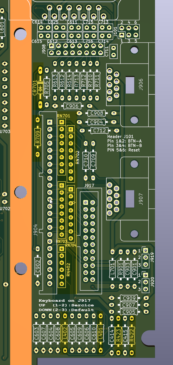

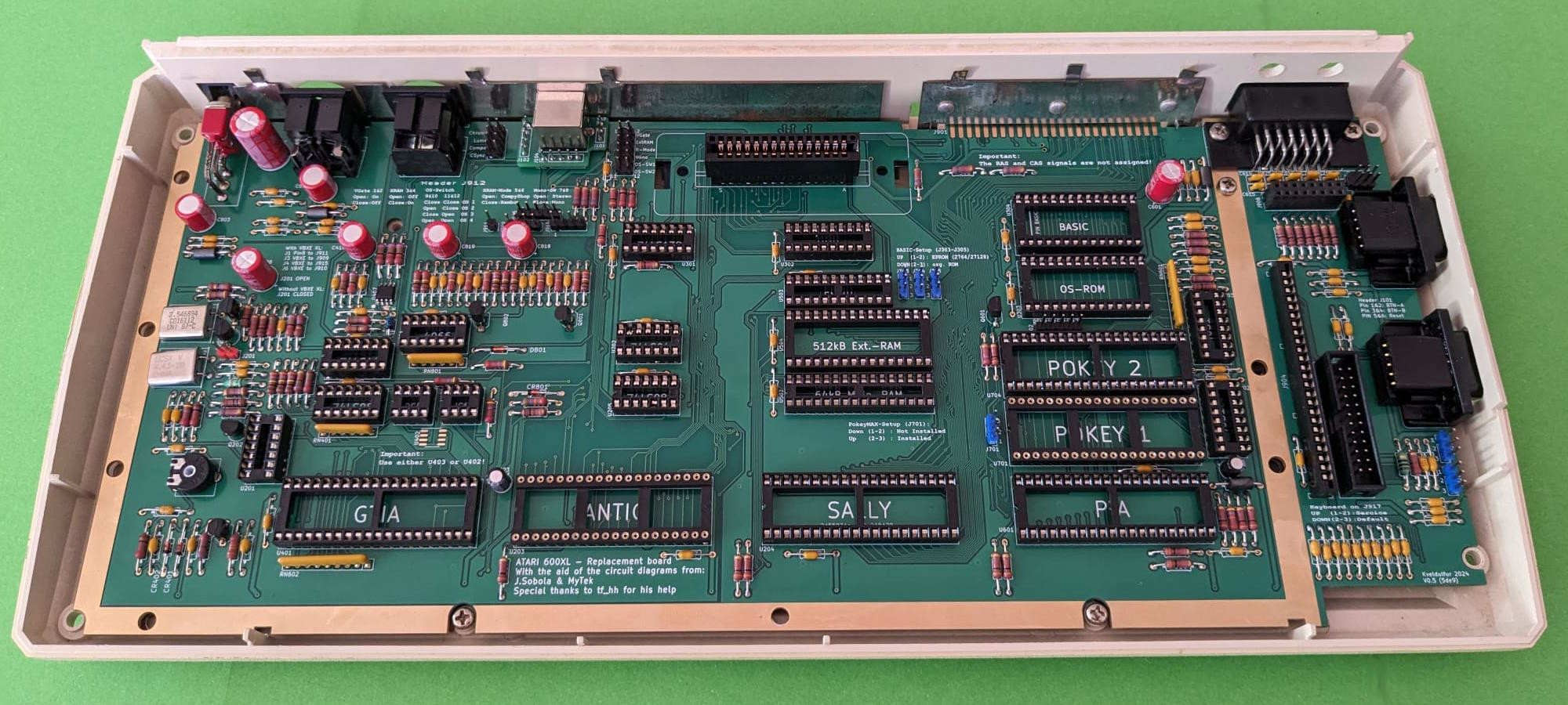

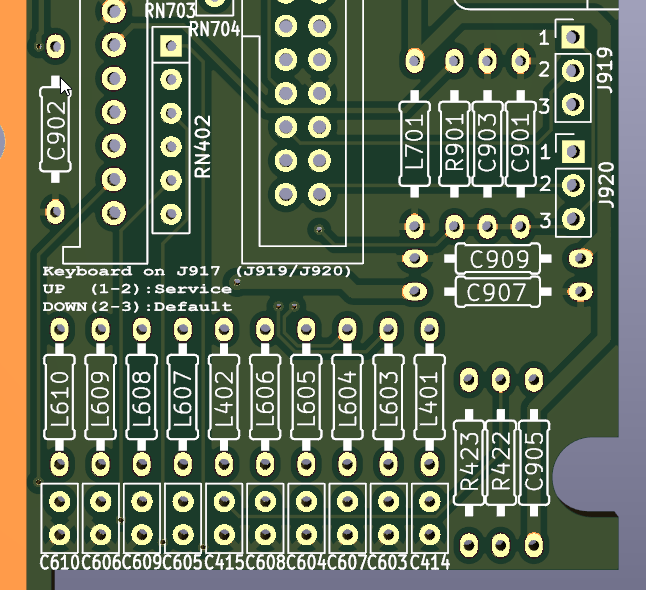

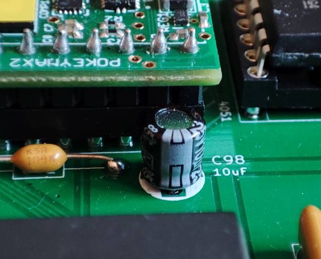

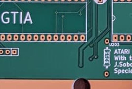

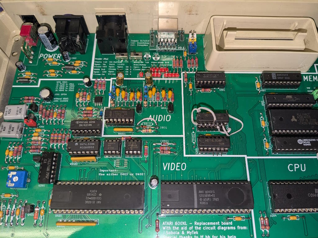

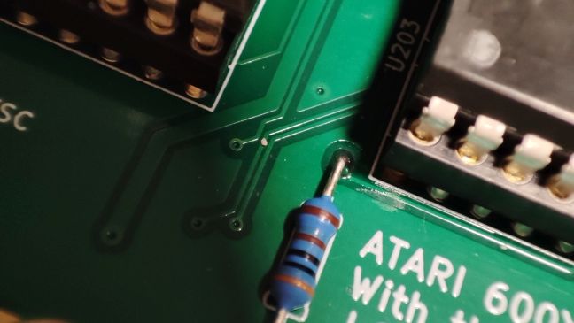

So, ich habe jetzt die Widerstände, die Diode und die beiden Spulen eingearbeitet:
Es wird langsam eng vom Platz her 😁 Immerhin habe ich nur die Fläche eines 600XL und wegen dem (noch kommenden) internen Fujinet, darf ich die Tastatur-Buchse nicht nach rechts verschieben. 😉
Grüße Janko

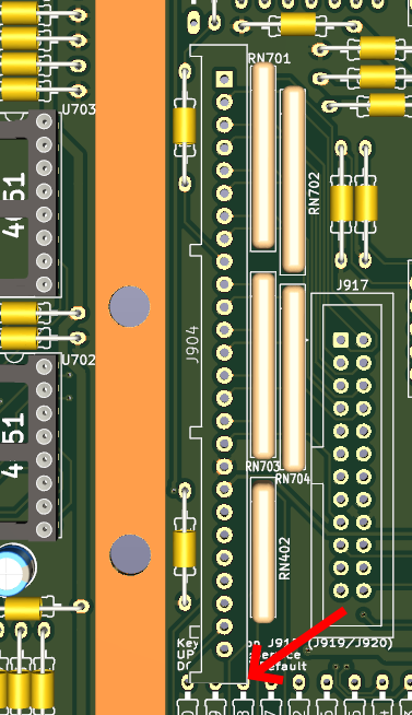

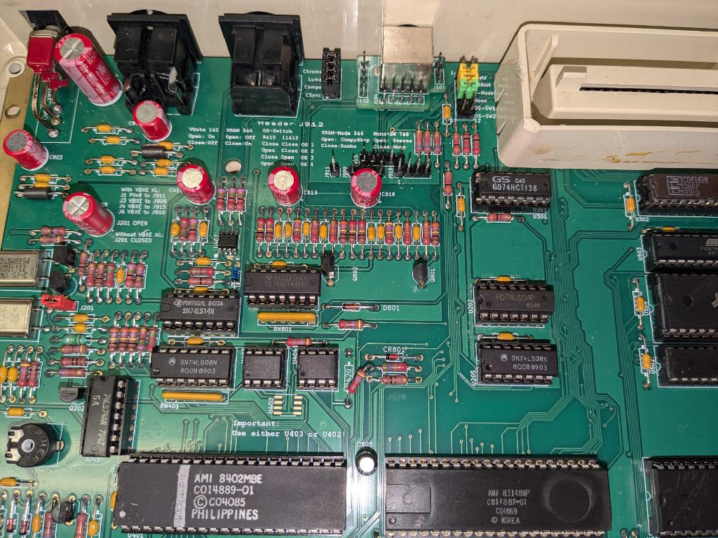

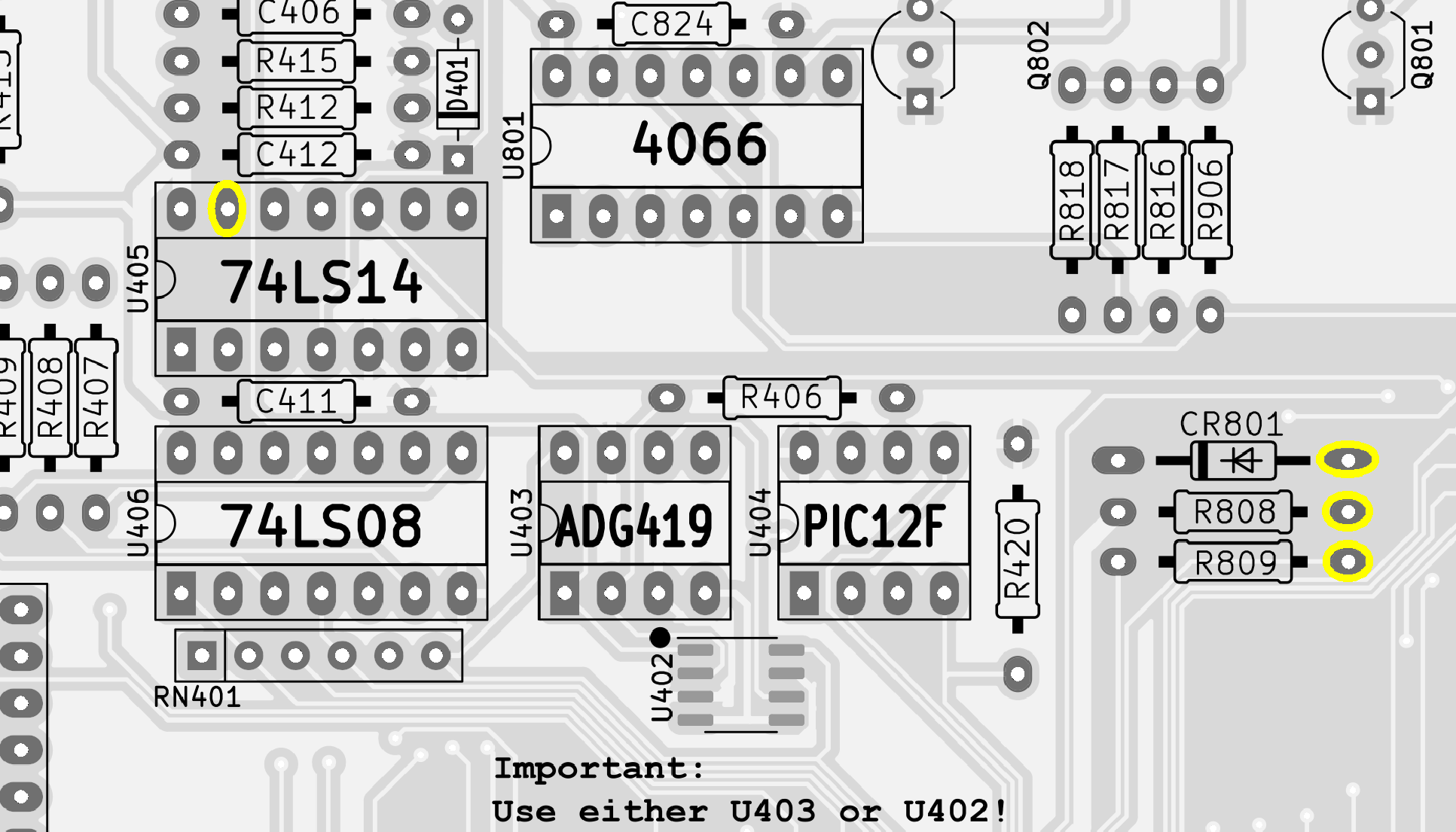

. Hallo Janko
"Sercice"? (keyboard on J917: UP (1-2))
Ups... In Arbeit 🙂
Mathy schrieb: . Hallo Janko
Ja, das war wohl definitiv ein Hinweis auf die https://regisonline.de/de/unternehmen/suche/?profile=UNT-15026 😉 😎

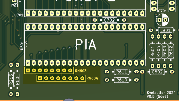

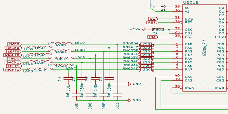

Da nun schon der Hinweis auf die Joystick-Ports kam und Trig0/Trig1 bereits über Spulen verfügen, habe ich das auch für die anderen 4 Richtungen pro Joystick-Port eingearbeitet.
Jetzt wurde aber wieder eine Menge geändert... hoffentlich passt das alles. Die Gerber-Dateien werden sicherlich noch 1-2 Wochen brauchen, bis ich diese freigeben kann.
Grüße Janko

Kveldulfur schrieb: Da nun schon der Hinweis auf die Joystick-Ports kam und Trig0/Trig1 bereits über Spulen verfügen, habe ich das auch für die anderen 4 Richtungen pro Joystick-Port eingearbeitet. .
. Habe ich das richtig verstanden: Bei den Joysticks hast du jetzt Induktivität UND Widerstand in der Signalleitungen? Dann aber Hut ab, dass du das noch so auf die enge Platine draufbekommen hast. Das wäre ja jetzt der Königsweg! Ich denke, falls es doch eng wird: Die Widerstände sind wichtiger. (In den diversen Systemen von Mytek (1088XLD/XEL und NUC) sowie anderen "Neuauflagen" der XL Boards (2023 Advanced Remake 800XL ) sind auch NUR die Widerstände in den Joystickleitungen.
Wenn ich das richtig sehe, hast du um Platz zu sparen einfach radiale Kondensatoren anstatt die axialen verwendet - geniale Idee - damit kann man gut leben. Generell finde ich ja die axialen Kondensatoren schöner, blöde ist halt, dass man die immer bei Mouser oder Digikey bestellen muss.
... vielleicht kann man ja aus dem Projekt eine Art "neuen" aufgemotzten Super-8-Bit-Atari machen mit 512/1MB Speicher, Stereo Sound und VBXE Grafik.... Platinen / Speichersteine alles kompakt als Sammelbestellung erhältlich!!
Olix schrieb: Bei den Joysticks hast du jetzt Induktivität UND Widerstand in der Signalleitungen? ... Ich denke, falls es doch eng wird: Die Widerstände sind wichtiger. (In den diversen Systemen von Mytek (1088XLD/XEL und NUC) sowie anderen "Neuauflagen" der XL Boards (2023 Advanced Remake 800XL ) sind
Okay, die Widerstände habe ich nicht, da ich beim 800XL geschaut habe. Wenn die Widerstände wichtiger sind, muss ich die Spulen entfernen... beides wird leider zu eng. Bei MyTek fehlen die Kondensatoren, die beim 800XL vorhanden sind. Wenn ich also bei MyTek abschaue, kommen Spulen und Kondensatoren raus und dafür die Widerstände rein.
Wie möchtest Du es haben Olix? Ich bin da offen, hauptsache es funktioniert 😂

Au weia, ich wollte nicht zur weiteren Verwirrung beitragen, aber das sollte tatsächlich geklärt werden.
Gib mir mal ein paar Minuten, ich versuche das mal etwas zusammen zu fassen ...
Hallo Olix!
Alles okay... im 800XL-Plan sind auch Widerstände... Ich gebe zu, dass ich kurz den Überblick verloren habe, da alle Schaltpläne doch recht unterschiedlich sind, dafür dass sie das selbe machen 🙂
Ich konnte die Widerstände zusätzlich zu den Spulen und Kondensatoren unterbringen 🙂
Grüße Janko

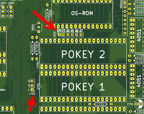

JoSch schrieb: Das sieht alles sehr gut aus. Die Idee mit dem VBXE-Pickup finde ich gut. Wäre es da zuviel verlangt, noch einen 4x-Header neben Sally zu packen für ein Ultimate 1MB zu packen? Ich sehe da noch eine Groundplane, so dass evtl. noch etwas Platz wäre. https://lotharek.pl/img/cpu.jpg zeigt, was gebraucht wird.
Um die Sally herum laufen viele Leitungen, weshalb ich den "Ultimate-Header" nur etwas mittig platzieren kann:
So okay? Ich kann mir echt nicht vorstellen, dass das zum Schluss kompatibel ist... aber der Header tut nicht weg.
Grüße Janko
Um die Sally herum laufen viele Leitungen, weshalb ich den "Ultimate-Header" nur etwas mittig platzieren kann: [..| So okay? Ich kann mir echt nicht vorstellen, dass das zum Schluss kompatibel ist... aber der Header tut nicht weg.
Grüße Janko
Passt 😀 Ultimate1MB wird ausserdem in den MMU- und den ROM-Socckel gesteckt. Das ist ja bereits da, also braucht nur noch die Signale für die CPU. Naja, Ultimate 1MB ist deutlich mehr als nur eine Speichererweiterung. Es kann z.B. VBXE, PokeyMAX etc steuern. Außerdem ist man sehr flexibel mit den ROMs und hat gleich SDX. Ob es kompatibel ist, werden wir dann sehen. Muss man die Speichererweiterung von Dir mit einbauen? Ich hatte das bisher nicht so verstanden.
JoSch schrieb: Muss man die Speichererweiterung von Dir mit einbauen? Ich hatte das bisher nicht so verstanden.
Die EMMU muss Du einbauen, jedoch kannst Du dann den Erweiterungsspeicher per Jumper deaktivieren und somit auf den 512kB Chip verzichten. Theoretisch könnte dann die Ultimate funktionieren... Ich habe mir die VBXE und den PokeyMAX zum Testen gekauft.. eine Ultimate lag nicht im Budget 😎 Wenn Du es zum Laufen bekommst, bitte gerne berichten.
Grüße Janko

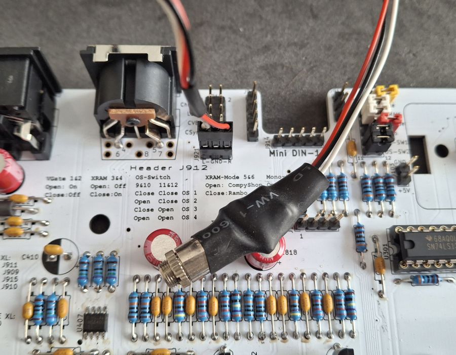

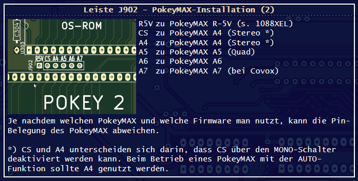

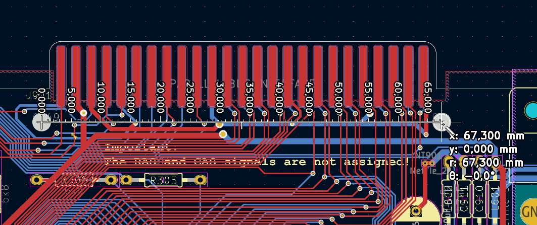

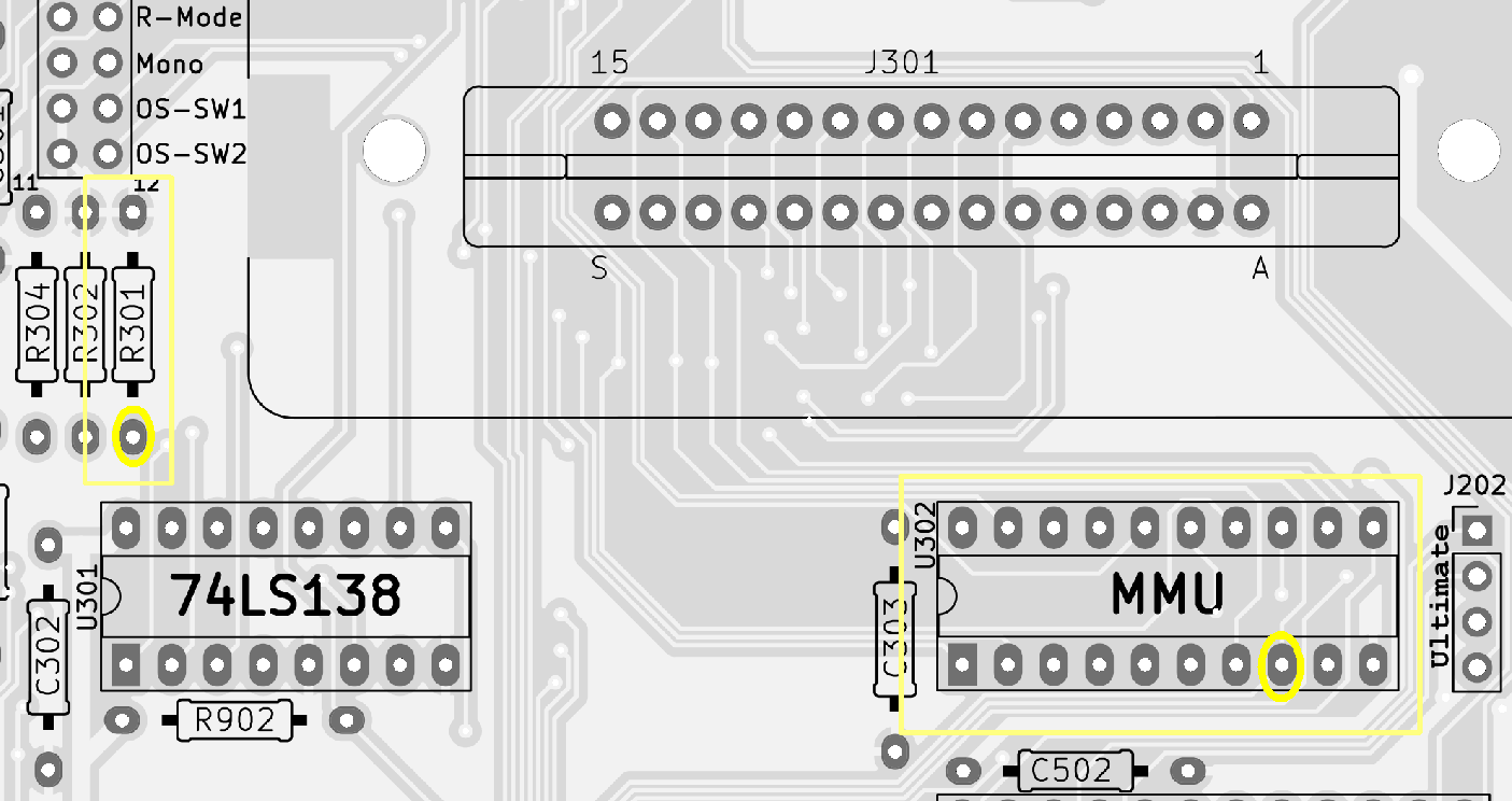

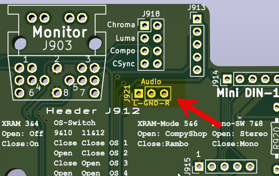

. Hallo Janko

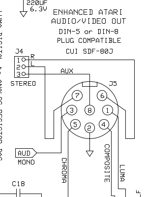

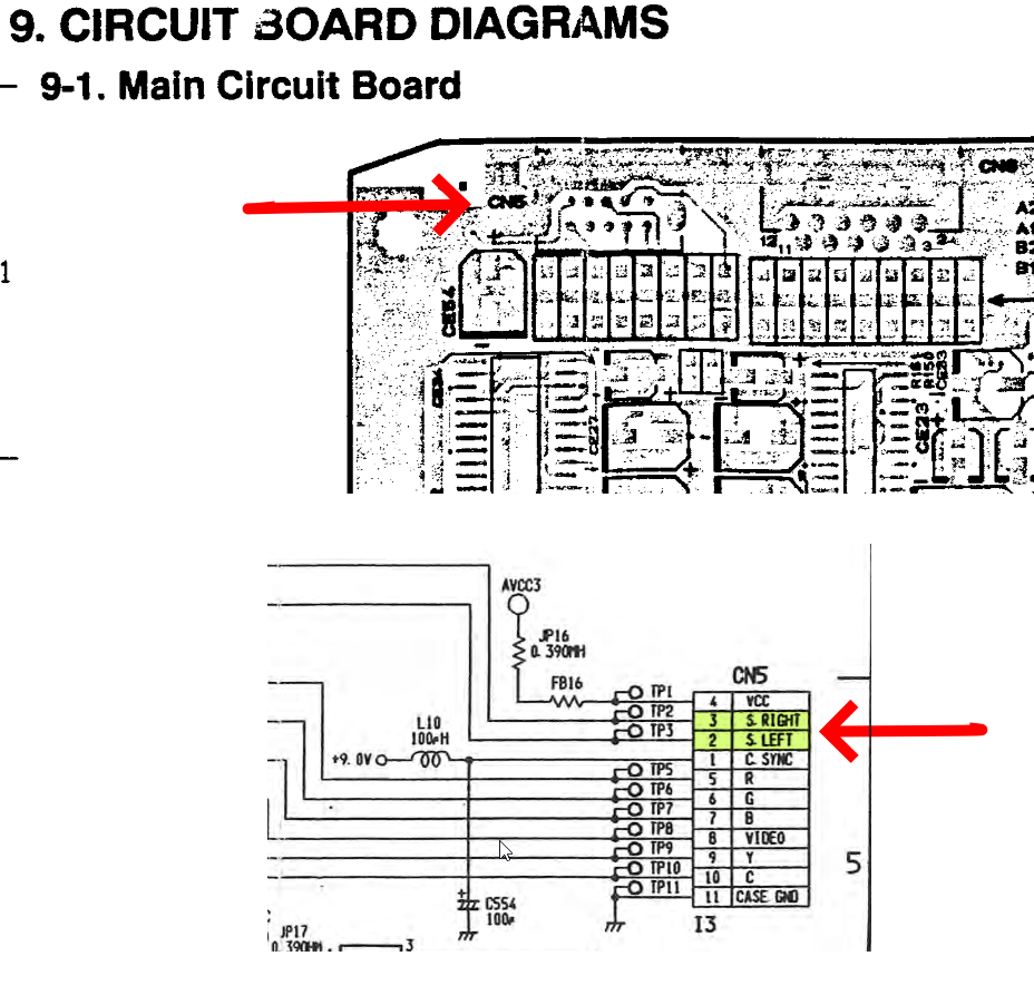

Beim 600XL fehlt normalerweise ein Signal am Monitorport, ich meine das Farbsignal. Wie sieht das bei deiner Version aus?
Du könntest Platz sparen indem Du den Platz für die zweite Pokey weg lässt. Wer mehr als eine Pokey nutzen will, kann sich entweder ein PokeyMax kaufen oder eine Dual Pokey Platine besorgen. (An alle: Gibt's dafür eigentlich schon Gerbers?)
Zum Thema extra Speicherplatz: Ich schlage einen Mittelweg vor. Nimm meine 1MB Erweiterung: Sie nutzt alle Pins von $D301 ausser PB4 und PB5 um eine Bank aus zu wählen. Wenn entweder PB4 oder PB5 oder beide low gehen, werden die Signale für Basic, Selftest, ROM/RAM und Missile Command (nur bei der XEGS) eingefroren. Sie ist CompyShop kompatibel. Man könnte aber mit einem Jumper (und etwas Schaltlogic) umschalten auf 512kB RAMBO.
PS der Entwurf ist schon "etwas älter", die Realisierung würde ich/man heutzutage anders machen. Infos dazu gibt es https://mathyvannisselroy.nl (unter der Laufschrift und dann unterm Link zum ABBUC). Zwei Dateien bzw. Links.
Hallo Mathy!

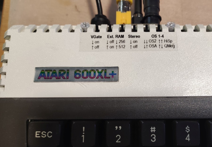

Auf der Platine befindet sich die komplette UGV, also Bildverbesserung per FMS6400 und V-GATE per PIC12F1572. Die Monitorbuchse erhält somit sämtliche Signale (Chroma, Luma, Composite, Mono, Links und Rechts). Die Buchse wurde so belegt, wie MyTek es in seinen Erweiterungen gemacht hat, um hier kompatibel zu sein. Zusätzlich gibt es den MiniDIN-10-Anschluß (SegaSaturn), weil man dazu wirklich ein super Kabelangebot auf eBay findet. In Kombination mit der VBXE ist diese Buchse unschlagbar 🙂
Der DualPokey ist für mich ein zentrales Element. Ich wollte unbedingt einen Stereo-Sound haben. Es gab einmal einen Thread hier im Forum, wo man seinen Wunsch-ATARI benennen sollte. Der Stereo-Sound, wie die Speichererweiterung sind Pflicht 😉 Der DualPokey "on Board" hat den Vorteil, dass wirklich sämtliche Signal-Quellen gemischt werden und man z.B. nicht auf den SIO-Sound verzichten muss. Gerade FujiNet-Anwender, die die Sprachausgabe nutzen, werden dies befürworten. Eine DualPokey-Erweiterungsplatine ist da wirklich kein Ersatz, denke ich. Der PokeyMAX hat bis V3, meines Wissen, auch nicht alle Quellen eingemischt. Ich nutze den PokeyMAX, wie es auch auf dem 1088XEL passiert; der linke Kanal wird direkt über den Sockel und der rechte Kanal über PIN 1 an den 2. Sockel übergeben. Dadurch wird der Sound wiederum auf meiner Platine gemischt und man erhält sämtliche Signal-Quellen am Ausgang. Und... ja ich erwähne es... 😁 wie man hier im Forum schon mitbekommen konnte, mag ich kein FPGA... Natürlich weiß ich, dass die Anzahl an Pokeys begrenzt ist, weshalb ich den PokeyMAX voll unterstützen möchte, dennoch ist mein Traum-ATARI einer, der ohne FPGA auskommt und diesen ATARI habe ich mit der 600XL-Platine nachbilden wollen. 🙂
Ich nutze auf meiner Platine keinen DRAM, sondern SRAM. Die von Dir vorgeschlagene Erweiterung benötigt aber die Signale RAS und CAS, die ich gar nicht anbiete. Generell wäre das auch schon ein sehr tiefer Eingriff in die vorhandene Platine, was ich vermeiden möchte. Ich habe neben der Zeit (1,5 Jahre) auch Geld für die Prototyp-Platinen in die Hand genommen. Ich bin sehr froh, dass das nun alles läuft und möchte da (aktuell) keine Konzeptänderung mehr vornehmen. Für die U1MB werde ich den Header anbieten und einmal prüfen, ob ich passende Befestigungslöcher anbieten kann. Wie ich JoSch verstanden habe, geht es nicht nur um die Speichererweiterung, sondern auch um den weiteren Mehrwert der U1MB.

Kann ich denn weiterhin auch eine Standard AV-Buchse (DIN-5) verwenden um Kompatibilität zu meinen vorhanden Kabeln zu haben. Das wäre mir extrem wichtig. Und falls ja:
Kann ich das Stereosignal abgreifen um es bei Bedarf an eine eigene Stereobuchse zu führen? Das fände ich extrem wichtig. Dafür noch eine kleine 3polige Stiftleiste (L-GND-R) einzuführen sollte eigentlich kein Problem sein.
Hallo Olix!
Olix schrieb: Kann ich denn weiterhin auch eine Standard AV-Buchse (DIN-5) verwenden um Kompatibilität zu meinen vorhanden Kabeln zu haben.
Ja, das "normale" Monitor-Kabel kann weiter genutzt werden.
Olix schrieb: Kann ich das Stereosignal abgreifen um es bei Bedarf an eine eigene Stereobuchse zu führen? Das fände ich extrem wichtig. Dafür noch eine kleine 3polige Stiftleiste (L-GND-R) einzuführen sollte eigentlich kein Problem sein.
Ich kann einen Header hinzufügen, wo L-GND-R anliegt. Das wären dann die gleichen Signale, wie bei der Monitor-Buchse.

Ist das die Belegung der AV Buchse auf deinem Board:
1 - Luma
2 - GND
3 - Audio Mono
4 - Composite
5 - Chroma
6 - Audio Rechts
7 - Audio Links
8 - Audio AUX (GND?)
Dann habe ich ja sogar zwei Möglichkeiten:
Ich verwende die von dir vorgeschlagenen 8pol-DIN Buchse und kann aber auch darin weiterhin die klassischen 5poligen Din-Steckerkabel einstecken (habe dann aber daran natürlich nur Mono). Oder bastel mir ein neues 8pol-DIN-Kabel und habe dann da auch das Stereosignal.
oder
Falls mir die 8 Pol Buchse nicht gefällt, löte ich einfach nur eine 5 Pol Buchse ein und greife (falls vorhanden) das Stereosignal von der Stiftleist ab!
Gefällt mir!!!!
Und wie ich eben gesehen habe, hast du das Pinlayout für die DIN-Buchse ja so angedacht, dass die verschiedensten Buchsen Versionen eingelötet werden können. Das war bei der XE Remake Platine vor einiger Zeit mal ein Problem, da die Buchse ein eher seltenes Layout hatte, mit den beiden Füßchen vorne. Die gibt es ja mit 5 oder 10mm Abstand. Bei Dir scheint beides zu passen. Daumen hoch!
Ja, dass ist die Pin-Belegung. PIN 8 ist übrigens GND. Wie gesagt habe ich viel von MyTek übernommen.
Bei der Buchse selbst habe ich erst die SDF-80J genommen, wie MyTek es macht. Der Footprint ist aber nicht kompatibel zur ATARI-Monitor-Buchse. Im RestoreStore fand ich dann die besser passende Buchse und als ich bemerkte, dass man beide Footprint zusammen fassen konnte, war das die beste Lösung. 🙂 Prototyp 1 nutzt die SDF-80J und Prototyp 2 die aus dem RestoreStore...
Grüße Janko

Darauf bekommst du 4 OS Systeme unter. Die können dann auch über externe Schalter ausgewählt werden an J912 (OS-SW1 und OS-SW2)

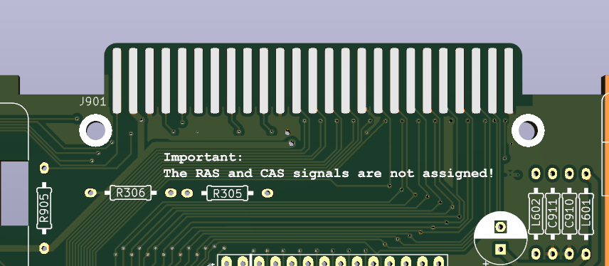

Es kam die Frage auf, ob am PBI-Bus die +5V belegt sind. Ich glaube das sind Pin 47 & 48 und diese sind ja bei den meisten 800XL nicht belegt aber wenn ich mich richtig erinnere beim original 600 XL schon.
Ja, nur beim 800XL muss man den Syscheck über den Joystickport versorgen.
JoSch schrieb: Ja, nur beim 800XL muss man den Syscheck über den Joystickport versorgen.
oder den Freezer oder so die meisten anderen PBI Erweiterung. Desshalb kam ja die Frage ob es beim Remake so wie beim original 600er ist.
. Hallo Jochen
Oder 5VDC anschliessen an Pin 47 und 48 des PBIs.

JoSch hat mir für die U1MB die Maße gegeben, damit ich ggf. Befestigungslöcher für diese Platine auf dem 600XL-Board einplanen kann. Bei einem Video von JFC wurden 2x 3mm große Löcher neben dem Parallelport gebohrt, so dass ich ebenfalls diese Stelle nutze. Ein Problem könnte der ELKO sein, über den man mit der Platine drüber hinweg gehen muss.
Würde so aussehen: U1MB-Befestigung.png
Kann mir jemand das Maß von 67.3mm bestätigen?
Grüße Janko

Kann man anstelle der 8 poligen Videobuchse (270°, runde Anornung) auch eine mit 262° (Hufeisenanordnung) nehmen, bzw. passt die? Dann könnte ich nämlich meine Kabel vom 64er weiter benutzen, der hat eine mit 262° eingebaut.
Viele Grüße Jürgen
Kveldulfur schrieb: Ich muss zugeben, dass ich die Programmierung des Chips nicht kenne. 🙂 Wenn alles sauber funktionieren soll, muss die EMMU von MyTek genommen werden. Hier kann wahrscheinlich nur Jürgen (tf_hh) genauer auskunft geben.
Die EMMU der XE Modelle kann a.) nur 64 KByte Erweiterungsspeicher und b.) ist für DRAM gedacht. Paßt nicht in diese Lösung (was auch gut so ist).
Brechreiz schrieb: Kann man anstelle der 8 poligen Videobuchse (270°, runde Anornung) auch eine mit 262° (Hufeisenanordnung) nehmen, bzw. passt die? Dann könnte ich nämlich meine Kabel vom 64er weiter benutzen, der hat eine mit 262° eingebaut.
Meinst du so eine Buchse:
Ich denke entscheidend wäre das PIN-Layout der Füßchen. Hast DU das auf einem Datenblatt?
Kveldulfur schrieb: Ein Problem könnte der ELKO sein, über den man mit der Platine drüber hinweg gehen muss.
... dann an dieser Stelle einfach einen Kondensator mit niedriger Bauhöhe verwenden!
Ich mache das bei meinen 800XL schon immer so, bei dem Elko unterhalb des Pokeys:
Olix schrieb: Meinst du so eine Buchse:
Genau so eine Buchse meine ich. Da passt auch der 5 polige rein. Sollte aber passten. Genug Löcher sind ja auf dem Board.
Nur weil der Footprint passt, sind ja nicht die PINs richtig verschaltet.
Wenn ich das Pinout der c64 Buchse betrachte, kann Composite-Video mit Mono-Sound evtl. klappen... Ansonsten scheint die Belegung anders zu sein.
Hier eine Übersicht: https://www.insentricity.com/filedb/6/9/7896.png
Grüße Janko
Der 64er hat auf Pin 6 Chrominance, passt also vom Kabel dann leider nicht.
VG Jürgen
Hallo Leute!
Ich lese hier und da immer Mal wieder, dass man die Sophia2 auf der 600XL-Platine nutzen möchte. Natürlich kann dass jeder so machen wie er möchte.
Dennoch möchte ich hier kurz einhaken:
Eine Erweiterung der Platine ist die UGV, welche nicht nur das Bild verbessert, sondern auch den Overscan auf den LCD-Monitoren entfernt. Dieser Schaltkreis wird durch die Sophia2 natürlich überflüssig. Braucht man wirklich die Sophia2, wenn die UGV für ein gutes S-Video-Bild vorhanden ist?
Eine zweite Idee von mir war die VBXE (XL) zu unterstützen, in der Hoffnung dass der eine oder andere diese Erweiterung installiert. Es ist richtig, dass die VBXE weiterhin ein analoges Signal ausgibt, aber sie ist eine komplette Grafikkarte, die dem XL mit weiteren Bildschirmmodi ausstattet. Die VBXE ist nicht teurer als die Sophia2, aber eine größere Verbreitung würde den Programmierern mehr Anreiz geben Spiele dafür zu entwickeln. Davon würden wir alle profitieren.
Daher meine Bitte; überlegt noch einmal, ob ihr nicht der VBXE eine Chance gebt. Selbst wenn man, 8-Bit getreu, nur den 320x240 Pixel-Modus der VBXE nimmt, haben die Programmierer viel mehr Möglichkeiten. Stellt euch Tony in Farbe vor!
Grüße Janko

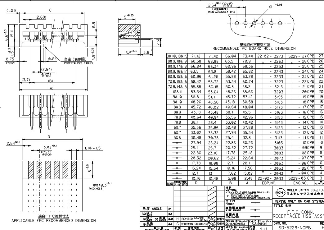

. Dringend gesucht:
Hat noch jemand eine Quelle für die 24 poligen Tastatur-Anschluss-Buchsen? Ich hatte die bis vor ein oder zwei Jahren noch bei Conrad oder Völkner bekommen, zur Not auch mit abgewinkelten Pins. Leider gibt es diese nun dort auch nicht mehr. Ich wurde auch weder bei Mouser, DigiKey oder bei den Chinesen fündig.
Mein Ziel bei der Materialbeschaffung ist es, dass wir einen Spender 600 XL nicht dauerhaft zerstören müssen. Da die meisten 600XL gesockelt sind, ist dies bei den Custom-Chips schon mal kein Problem und zur Not könnte man nach dem Auslöten auch gleich Sockel wieder an die freien Plätze einlöten.
Ich habe bereits Quellen für Powerschalter, Powerbuchse, AV-Buchse, SIO Buchse, Joystickbuchse und die Modul-Buchsenreihe. Das einzige das also noch fehlt ohne an der Spender eine Operation vornehmen zu müssen wäre also diese blöde Tastaturbuchse.
Falls also jemand doch noch eine Quelle hat wo wir 40-45 dieser Buchsen kaufen können, dann bitte melden.
Für die Joystick-Ports und die Power-Buchse habe ich bereits im Restore-Store angefragt und uns wurde die Menge zu einem super Preis zugesagt! SIO Buchse habe ich bei SIKORSOFT angefragt, aber noch keine Antwort. Schalter bekomme ich von Aliexpress und den Rest bei den normalen Händlern .... läuft 😀
Olix schrieb: Habe ich das dann richtig verstanden, dass das Kabel Pinkompatibel mit der Belegung von Sega-Saturn Kabeln ist? Ist das dann gleich wie bei den kleinen https://forums.atariage.com/topic/349221-savo-boards-sega-saturn-atari-video-output-addon-for-vbxevbxluavspectre_av-for-atari-8bit-600xl-800xl-1200xl-65xe-800xe-130xe/? Ich habe zwar selbst keine aber schon oft auf AtariAge gesehen.
Wie heisst es so schön... "Das ist alles nur geklaut (eo eo)... Das ist alles gar nicht meine (eo)..." 😁
Ja, ich kenne natürlich das SAVO-Board und habe dadurch diesen SegaSaturn-Anschluß kennen gelernt. Und es wäre doch dämlich, wenn ich einen neuen Standard einführen würde, weshalb ich mich an der SAVO orientiert habe und eine SegaSaturn-Pinbelegung nutze. Dadurch müssten alle Kabel, die für SegaSatrun sind, funktionieren. Meine beide funktionierten auf anhieb. Deshalb auch meine Aussage, dass man eine gute Auswahl an Kabeln hat...
Grüße Janko
Olix schrieb: Hat noch jemand eine Quelle für die 24 poligen Tastatur-Anschluss-Buchsen?
Ich habe aus dem AtariAge-Forum einmal diesen Link gefunden: https://www.components-store.com/product/Affinity-Medical-Technologies-a-Molex-company/22-02-3243.html
Wenn man sich das Datenblatt anschaut, könnte es die gesuchte Buchse sein... könnte.... 🙄 Man muss eine Preisanfrage machen und es kommt aus HongKong (glaube ich).
Grüße Janko
... war leider nix. Mindestmenge 1000 Stück.
DjayBee schrieb: Overange auf AtariAge hat eine 26-polige Version gefunden. Hätte die Platz auf der Platine?
Ich habe jetzt einmal die Leiste von 24 Pins auf 26 Pins in Paint verlängert und wir bekommen dann Probleme mit den Kondensatoren. Nach oben darf ich aber auch nicht gehen, zumal da auch welche sind.
Grüße Janko
Olix schrieb: ... war leider nix. Mindestmenge 1000 Stück.
Die Frage ist: Was würden die 1000 kosten?
edelro schrieb: Die Frage ist: Was würden die 1000 kosten?
Ich habe jetzt auf unterschiedlichen Seite immer Preise im Bereich von 11 Cent bis 14 Cent pro Stück (Netto?) gefunden. Jedoch musste man da min. 2000 Stück abnehmen. 😲
Grüße Janko

Na, der "Standard" wird von SEGA vorgegeben 🙂
Allerdings kann es auch sein, daß Du es leider doch vertauscht hast - weil Du Dich evtl. auf eine falsche Quelle bezogen hast. Es gibt verschiedene Pinouts, die man via Google findet:
Wie man sieht, zwei der drei Bilder behaupten, auf Pin 2 ist Audio-Rechts und auf Pin 3 ist Audio-Links. Das mittlere Bild sagt es genau andersherum, und dann wäre das Kabel durchaus korrekt. Auch wenn es kein "Beweis" ist, aber ich habe im "Format" des mittleren (pinout2) Bildes schon diverse andere SCART Beschaltungen gefunden, die allesamt korrekt waren.

Kveldulfur schrieb: Wichtiger ist aber, dass Jürgen festgestellt hat, dass auch die Bildqualität eher unteres Niveau ist. Da ich keinen großen Vergleich habe, ist mir persönlich das nicht aufgefallen. Aber Jürgen hat mit einem anderem Monitor-Kabel, für die normale Monitor-Buchse, eine erheblich bessere
Das AV-Kabel (FBAS und S-Video) "geht" noch, ich vermute, es liegt einfach an der Länge und so dünn wie das Kabel ist, ist vermutlich nur eine dünne Litze 😀 als "Abschirmung" vorhanden, wie man das heute ja leider oft bei Kabeln findet.
Viel grausamer ist das RGB Kabel, was ich gekauft hatte, um VBXE zu testen. Wabernde Bildränder, Grissel, unschöne Farben. Durchmesser des Kabels: 2,9mm. Das sagt alles, denke ich. Kurzer Gegentest mit einem handgelöteten Adapter von der VBXE Video-Out Buchse auf SCART, 20cm: Perfektes Bild in gleicher Schaltung, Board, Netzteil. Es liegt also eindeutig am Kabel, nicht an dem neuen Board oder dem VBXE selbst.
Gute Kabel kosten ab 50 Euro aufwärts...
tfhh schrieb: Allerdings kann es auch sein, daß Du es leider doch vertauscht hast - weil Du Dich evtl. auf eine falsche Quelle bezogen hast. Es gibt verschiedene Pinouts, die man via Google findet:
Ich habe nun einfach die Quelle der Quellen angezapft und ins Service-Manual der Sega Saturn geschaut: https://segaretro.org/images/4/4e/Sega_Service_Manual_-Sega_Saturn%28PAL%29_-013-1-_June_1995.pdf
Und daraus ergibt sich, dass Rechts auf Pin 3 liegt und Links auf Pin 2... also andersherum, als ich es gemacht habe 🙄
Okey, in dem Fall ist nur die Adapter-Platine betroffen... aber Fehler bleibt Fehler und wird bereinigt.
Danke für den Hinweis!
Grüße Janko

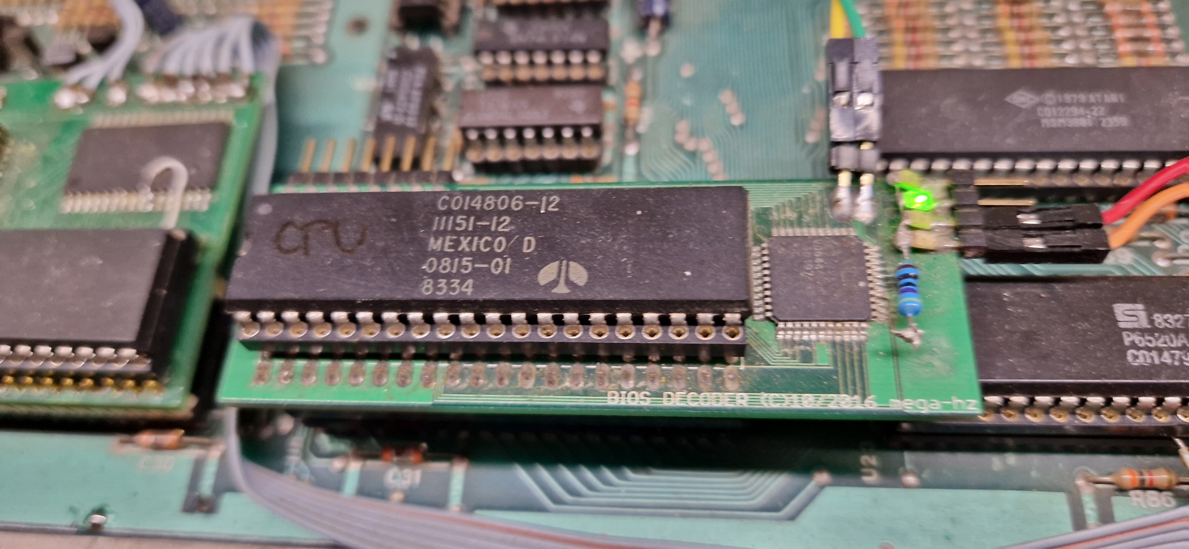

mich wundert es etwas das Ihr nach dem Tastatur-Stecker für die ollen Folienkabel sucht. Warum nicht eine (abgewinkelte) Stiftleiste und die Tastatur mit einem Flachbandkabel verbinden? Das würde wenigstens nicht abnutzen wie diese Folienkabel (die ja inzwischen auch einiges auf dem Buckel haben!).
@mega-hz: Hast du ein Foto wie das dann aussieht?
nein, aber kann man sich leicht vorstellen: Normale Stiftleiste, evt. 90Grad abgewinkelt einlöten und ein Flachbandkabel ähnlich SCSI als Verbindung. Nur eben 24polig. Bin grade nicht in der Werkstatt aber meine neue Tastatur hat auch 24pol. Stiftleiste. Siehe hier: https://abbuc.de/forum/download/file.php?id=8339
. Hallo Leute
Olix schrieb: @mega-hz: Hast du ein Foto wie das dann aussieht?
Gab's da nicht auf AtariAge mal was dazu? Mit Bilder und so? (Fragt sich nur wo genau)
mega-hz schrieb: nein, aber kann man sich leicht vorstellen: Normale Stiftleiste, evt. 90Grad abgewinkelt einlöten und ein Flachbandkabel ähnlich SCSI als Verbindung. Nur eben 24polig. Bin grade nicht in der Werkstatt aber meine neue Tastatur hat auch 24pol. Stiftleiste. Siehe hier: https://abbuc.de/forum/download/file.php?id=8339
Aber wenn eine Tastatur vom A8 verwendet wird, wie macht man die Folie fest?
edelro schrieb: Aber wenn eine Tastatur vom A8 verwendet wird, wie macht man die Folie fest?
Danke 🙂 - Genau das ist ja das Problem... Janko hat ja den 26 poligen IDC Connector als Ersatz-Tastatur-Anschluß drauf. 50 polige Flachbandkabel ist viel zu sperren, die 26 polig gehen gerade noch. Aber wer eine Original-Tastatur verwenden will, braucht eben diesen Original-Anschluß. Und nur bei einem Teil der Tastaturen ließe sich das Kabel austauschen.
. Ich bin schon dafür den 24 pol Connector einzusetzen. Über eine kleine Platine kann dann auch ein Flachbandkabel abgehen. Olix spart ja viel Geld bei den Bauteilen, vlt sollten wir doch 2000 Stück 24pol Connectoren bestellen und den Preis auf alle umlegen 😮
edelro schrieb: . Ich bin schon dafür den 24 pol Connector einzusetzen. Über eine kleine Platine kann dann auch ein Flachbandkabel abgehen. Olix spart ja viel Geld bei den Bauteilen, vlt sollten wir doch 2000 Stück 24pol Connectoren bestellen und den Preis auf alle umlegen 😮
Prinzipiell schon richtig. Aber auch die 2000 kommen nicht von alleine. Zum einen muss man die Firmen kontaktieren, Prise verhandeln und sich um die Finanzierung und Abwicklung machen.
Und dann beliefern diese Firmen nur B2B , also an Geschäftskunden.
Ich habe leider mit der Beschaffung und Abwicklung der "verfügbaren" Teile alle Hände voll zu tun.
Aber wenn sich edelro um die Tastatur Buchse kümmert fände ich das Klasse.
@edelro: Würdest du mal ein Angebot einholen?
. Na klar, ich rede mal mit denen ob da was machbar ist.
Also ich hatte es ja schon gesagt, ich nehme auch eine Platine mit den Bauteilen als Sammelbestellung und dazu gerne auch ein Plexigehäuse!
Noch eine kleine Anmerkung zum Board: Janko hat das ja seit 1 1/2 Jahren entwickelt und ich finde es ist echt auch gut geworden. Fehler bereinigen und ein paar wichtige kleine Details noch dazupacken ist bestimmt sinnvoll, aber wir sollten es dann irgendwann so belassen und ganz pragmatisch dann bestellen und umsetzen. Sonst laufen wir Gefahr da Projekt zu zefleddern und zu sehr ins Klein-Klein zu gehen und das Projekt zu töten. Das wäre echt schade. Also: Noch ein paar wichtige Änderungen und Anpassungen. Dann den Slot schließen und die Bestellung machen.
Dr. Irata schrieb: Also: Noch ein paar wichtige Änderungen und Anpassungen. Dann den Slot schließen und die Bestellung machen.
.... keine Sorge. Genau so macht das Janko.

Wer übrigens das Board von Janko (oder andere) mit VBXE betreiben will, braucht den Systemquarz gar nicht 😉
... müsste das Quarz nicht 14,187576 MHz haben wie beim XE, damit nach einer Teilung durch vier der Systemtakt von 3,546894 MHz rauskommt?
Olix schrieb: ... müsste das Quarz nicht 14,187576 MHz haben wie beim XE, damit nach einer Teilung durch vier der Systemtakt von 3,546894 MHz rauskommt?
Ja, war einfach nur ein Tippfehler. Logisch, oder?

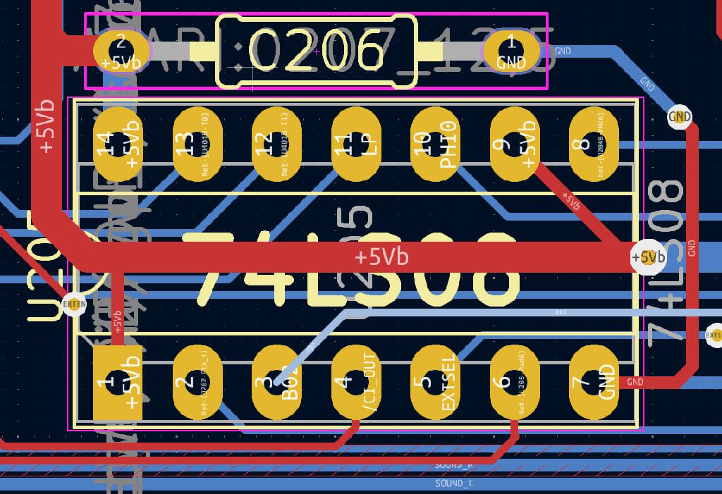

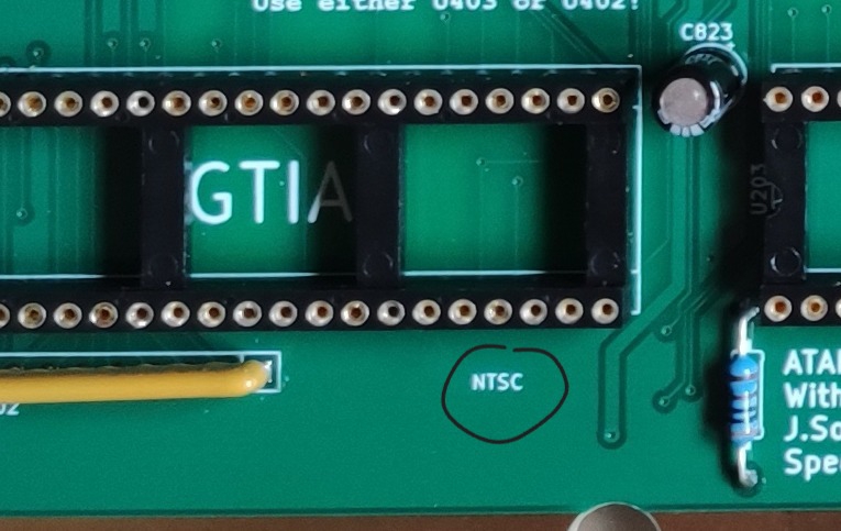

Olix schrieb: . @Janko: Warum dreht da NTSC?
Muss ich wegmachen. Ist ein Überbleibsel eines alten Schaltkreises, der aber nicht benötigt wird.
Grüße Janko
Ich vermisse die Brücke W2. Die gesetzt wird wenn man in NTSC bestückt.
Ist das Absicht?
Für PAL kein Problem, aber falls jemand in NTSC bestückt muss man sonst eine Drahtbrücke auflöten
Olix schrieb: Ich vermisse die Brücke W2.
Das die Brücke W2 für NTSC ist, wusste ich nicht. Jürgen hat einfach den PAL-Quarz rausgenommen und den System-Quarz, sowie ANTIC/GTIA ausgewechselt. Das hat ausgereicht damit NTSC nutzbar war.
Grüße Janko
Hatte da was im Hinterkopf und noch mal nachgeforscht. Diese Brücke schaltet bei NTSC den Systemtakt anstelle des PAL Taktes zum GTIA.
Mytek hat aber auf seiner Projekt Seite zum UGV geschrieben, dass dies har nicht nötig ist und bei der UGV sogar schadet.
Also alles gut.

Ähm, warum klemmt da ein Widerstand mit einem Anschluß so unter dem IC-Sockel?
Oder ist das eine optische Täuschung?
Erhard schrieb: Ähm, warum klemmt da ein Widerstand mit einem Anschluß so unter dem IC-Sockel?
So sieht es bei mir aus.
Grüße Janko
So, es ist soweit... man kann die Gerber-Dateien auf meiner Webseite herunter laden. Der Schaltplan wird vorerst nicht veröffentlicht.
Grüße Janko
-> Optische Täuschung.
ah, okay.

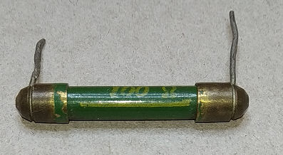

. Ach ja, falls jemandem bei den ganzen Bauprojekten die Bauteile ausgehen - ich hätte hier noch einen 100 Ohm Widerstand.
Er hat übrigens ziemlich genau 100 Ohm und ein exaktes Rastermaß von 2,54, allerdings nicht Millimeter sondern Zentimeter.
. ... aus welcher Dampfmaschine hast du den denn ausgebaut 😂
Olix schrieb: ... aus welcher Dampfmaschine hast du den denn ausgebaut
sagen wir mal so - hat halt nicht jeder und ist noch Prä-Paleo-IT 🙂

@Kveldulfur (und sein Monsterprojekt):
Die Kondensatoren C715 und C716 dürfen beim Betrieb des PokeyMAX oder von HighSpeed-Routinen nicht installiert werden.
Warum nicht?

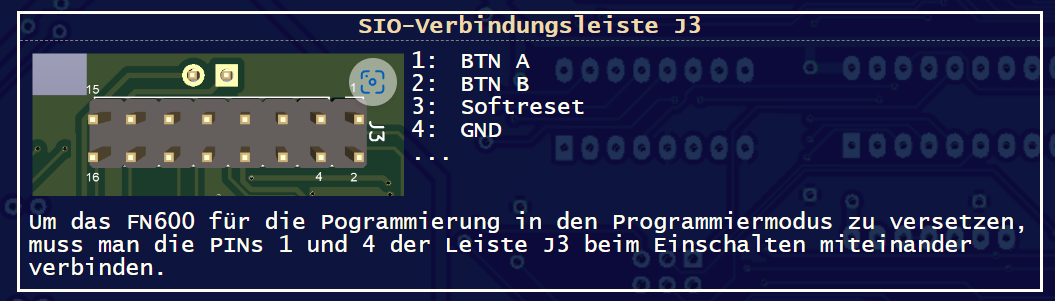

Anschluß J908 - interner SIO-Port
Von gemäß Nummerierung der Pins genauso belegt wie der originale SIO-Port?
Viele Grüße
Hallo Erhard!
Erhard schrieb:
Die Kondensatoren C715 und C716 dürfen beim Betrieb des PokeyMAX oder von HighSpeed-Routinen nicht installiert werden. Warum nicht?
Oh, Du fragst Sachen 🙂 Da Jürgen die Platine geprüft hat und mir bei technischen Fragen zur Seite stand, passt dieser Beitrag im alten Forum sehr gut: https://abbuc.de/forum-archiv/abbuc_forum_backup/index.html%3Ff=15&t=9740&start=40.html
Erhard schrieb:
Anschluß J908 - interner SIO-Port Von gemäß Nummerierung der Pins genauso belegt wie der originale SIO-Port?
Nein, die interne SIO-Buchse ist speziell für die FN600 ausgelegt (internes FujiNet für die Ersatzplatine) und daher nicht identisch mit der Belegung zum SIO-Port. PIN 1-4 sind für Druckknöpfe (BTN A, BTN B, RESET, Reserviert) PIN 5-16 sind die Leitungen Ready, MtrCtrl, Interrupt, SIOAudio, Proceed, Command, DataOut, DataIn, ClkIn, ClkOut, Ready und GND
Ich habe schon auf der Webseite begonnen die Pin-Belegungen der Buchsen zu dokumentieren. Die interne SIO-Buchse kommt auch noch dran.
Grüße Janko
EDIT: Das zweimal Ready vorhanden ist, ist kein Fehler 😉
trotzdem sind -elektrisch gesehen- die SIO Signale doch gleich an der Stiftleiste und SIO Buchse, oder? Sprich: DataIN, DataOut und Command sind dieselben Signale. Da sollten wie schon gesagt keine Kondensatoren mehr dran sein wegen SIO-Highspeed!
mega-hz schrieb: trotzdem sind -elektrisch gesehen- die SIO Signale doch gleich an der Stiftleiste und SIO Buchse, oder? Sprich: DataIN, DataOut und Command sind dieselben Signale.
Ja, sind es.
Grüße Janko
Kveldulfur schrieb: Ich habe schon auf der Webseite begonnen die Pin-Belegungen der Buchsen zu dokumentieren.
Ah! Das werde ich dann abwarten und danach die Seite neu als PDF abspeichern und in die Doku nehmen.
mega-hz schrieb: Da sollten wie schon gesagt keine Kondensatoren mehr dran sein wegen SIO-Highspeed!
Das war auf jeden Fall meine Vermutung. Aber erstens wußte / weiß ich nicht, ob diese Kondensatoren die sind, die auf Din und Dout liegen und zweitens hätte mich interessiert, warum gerade beim POKEYMAX die Dinger nicht rein sollten. Hat der schlappere Ein-/Ausgänge als ein echter POKEY?
Viel lieber würde ich den POKEY in diesem Bereich vor Überspannung schützen, z.B. durch Z-Dioden gegen Masse. Vermutlich habe ich mir nämlich im Laufe der Jahre schon mehrere POKEYs dadurch zerschossen, daß ich ein USB-SIO Interface nachträglich an den Atari gesteckt habe. Viele Notebooks und Flachbildschirme haben nämlich auf Masse eine messbare hohe Wechselspannung. Wenn man erst das Interface einsteckt und dann das USB-Kabel verbindet ist alles OK, aber andersherum ist augenscheinlich nicht gut.
Erhard schrieb: warum gerade beim POKEYMAX die Dinger nicht rein sollten. Hat der schlappere Ein-/Ausgänge als ein echter POKEY?
Hallo Erhard!
So... hier mein absolutes Halbwissen... 😀 Jürgen hat mir das so erklärt, dass unsere alten Chips (Pokey, PIA etc.) viel toleranter gegenüber "schlechten" Signalen sind. Also wenn HIGH und LOW nicht so perfekt sind, sondern eher verwaschen. Ein FPGA macht da aber schnell die Grätsche, weshalb es dann zu Fehlern kommt. Diese Kondensatoren sorgen wohl dafür, dass der FPGA bei den "normalen" SIO-Geschwindigkeiten bereits Probleme mit den Signalen bekommt.
Okay... jetzt schnell ducken und hoffen, dass ich nicht zuviel Unsinn erzählt habe 😎
Grüße Janko
Kveldulfur schrieb: Ein FPGA macht da aber schnell die Grätsche, weshalb es dann zu Fehlern kommt.
Fast richtig! Der FPGA macht nicht die Grätsche sondern wertet diese schwammigen Signale gleich so aus, als wenn es viele schnelle wären. Da ein Kondensator ja gewissermaßen "glättet" werden die Zeiten zwischen HIGH und LOW Pegel länger. Zwischen HIGH und LOW ist also eine ansteigende oder abfallende "analoge"Spannung. Diese kann der FPGA aufgrund seiner hohen Geschwindigkeit als mehrere Flanken erkennen.
Noch ein wichtiger Hinweis zur Verwendung eines PokeyMax im 600 XL:
Auf dem Original 600XL Board gab es da etwas Probleme, die aber von Jürgen (tfhh) lokalisiert werden konnten und mit einem kleinen Fix (2 Stück 100 Ohm Widerstand) durch ihn beseitigt wurden. Dieser Fix wurde von Janko auf dem Remake Board direkt integriert und muss NICHT noch angewandt werden:

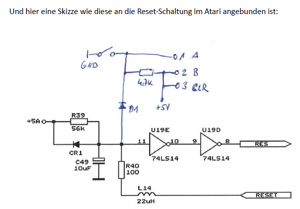

Hallo zusammen, welche (schöne) Möglichkeit gibt es eigentlich, um komfortabel zwischen den 4 OS (auf einem Eprom) hin- und her zu wechseln? Gibt es da Ideen zu?
Viele Grüße, Jens.
Was ist "(schön)"...., zB gibt es 4 Stufenschalter oder Drehschalter 😮
Um irgeneine Art Schalter kommt man nicht rum. Früher habe ich einfach Kippschalter verbaut. Inzwischen nehme ich 8mm Rundtaster (rastend):

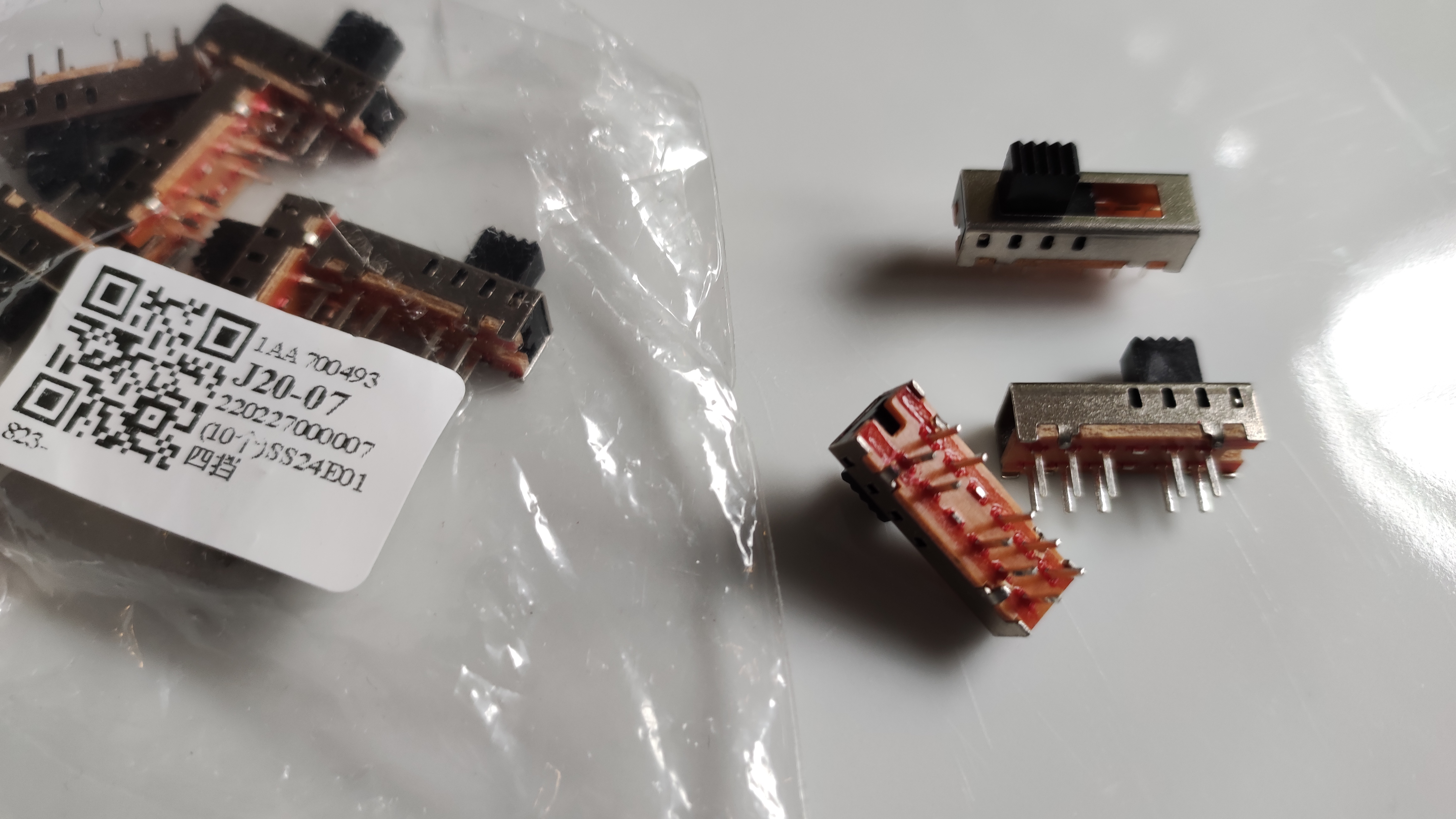

Ich hatte auch schon mit einem Schiebeschalter mit 4 Poitionen gearbeitet, aber da ist die Verdrahtung so fummelig. Hab grade kein Foto davon zur Hand.
Wenn man das Gehäuse heil lassen will, kann man auch ganz kleine Mikrokippschalter nehmen und durch die Lüftung Schlitze bedienen.
Das sind die Schiebeschalter mit 4 Poitionen:
Aber die Codierung durch die richtige Verdrahtung muss ich nach meinem Urlaub raussuchen.
Ja genau, an so etwas hatte ich auch gedacht oder Mini-Drehschalter könnten auch gehen.
4 Stufiger Drehschalter mit dem ich die entsprechende BCD kodierung umsetzen kann habe ich auch aber der ist leider alles andere als "mini".
Ich habe die vor Jahren schon mal in ganz klein gesehen, aber wo das war...., ich kann mich nicht mehr daran erinnern. 😳 Kann aber sein das es eine "Customer" Ausführung war.

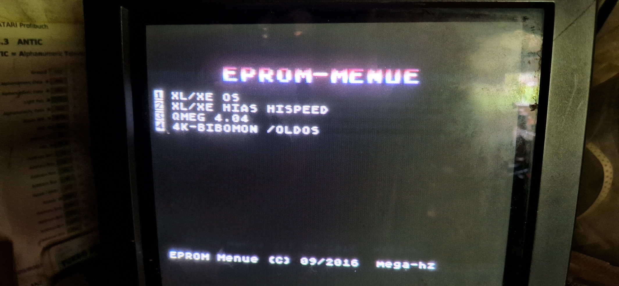

Genau für sowas hab ich mal (2016) angefangen ein "BIOS" zu schreiben in Verbindung mit einer kleinen Platine... Funktioniert bei mir mit 4 OSsen, kann aber bis zu 16... Das Menü wird nach dem Einschalten aufgerufen und wenn man START-SELECT-OPTION + Reset drückt. 20240621_131734.jpg20240621_131722.jpg Die Platine ist jedoch noch nicht serienreif...
Ein Schalterloset BIOS Umschalter ist ne feine Sache:

mega-hz schrieb: Genau für sowas hab ich mal (2016) angefangen ein "BIOS" zu schreiben in Verbindung mit einer kleinen Platine... Funktioniert bei mir mit 4 OSsen, kann aber bis zu 16... Das Menü wird nach dem Einschalten aufgerufen und wenn man START-SELECT-OPTION + Reset drückt. Die Platine ist jedoch noch nicht serienreif...
Warum nicht? 😁 Wir warten..... 😉 und 4xOS sollte doch reichen.... 😂 (zuviel Baustellen....!) 🙄
wenn Interesse besteht UND mein Tastaturprojekt fertig sein sollte, kann ich mich ja nochmal dransetzen. Ich hatte das Programm damals mit dem BiboAssembler auf dem A8 geschrieben und später in WUDSN-IDE weiter bearbeitet. Muss mich erstmal wieder da reinfinden... Das BIOS sitzt übrigens in einem modifizierten OLD-OS und hat sein eigenes EPROM. Geplant ist eigentlich, daß dieses in einem 28C128 EEPROM später sitzt und so seine Einstellungen gleich dort speichern kann. Verschiedene BASIC Versionen sollten auch kein Problem sein. Da nach der Auswahl des OS/BASIC die Hardware komplett ausgeblendet wird, kann es auch keine Probleme mit anderer Hard-/Software geben.
Es gibt bestimmt einige die das haben wollen (zB ich 😮 ), und allzuviel kann das ja nicht kosten. Also, wir üben uns in Geduld....

Eine Ultimate 1MB bietet u. A. ebenfalls die Möglichkeit 4 OSse ohne Schalter per OSD zu verwalten:
  • so lötfrei wie möglich (nur RW-, PHI2-, HALT- und RESET-Leitungen müssen gelötet werden, wenn MMU und OS-ROM gesockelt sind)
  • voll flashbares SpartaDOS-X mit bis zu 320kbytes für seine Zwecke
  • Real Time Clock Modul für SDX mit Batterie-Backup und NVRAM - voll flashbare 4 OS ROM Steckplätze
  • Hardware WRITE PROTECT für das gesamte Flash-Array
  • konfigurierbare Speichererweiterung mit 4 Betriebsmodi (deaktiviert, 320k RAMBO, 578k COMPY SHOP, 1088k RAMBO)
  • anpassbare BASIC- und MISSLE COMMAND-Steckplätze (auch flashbar)
  • kompatibel mit allen XL/XE-Maschinen (600XL benötigt zunächst 64kB RAM)
https://lotharek.pl/productdetail.php?id=56
das war ein Grund warum ich an meiner BIOS Platine nicht mehr groß weitergemacht hatte! Gefallen tut mir die U1MB deshalb trotzdem nicht, keine Ahnung warum, aber ist so. Ich entwickel lieber Dinge mit EUCH zusammen als irgendwas auf die Beine zu stellen und nachher gibts hier und da gemecker.
Für die U1MB sind Montagelöcher und ein Header auf der Platine vorgesehen. Jedoch kam der Wunsch, hier aus dem Forum, nachträglich, weshalb die Funktion nicht getestet ist. Theoretisch muss man ExtRAM und die beiden OS-Wahlschalter offen lassen, damit die U1MB funktioniert.
Mal schauen 😉
Grüße Janko
Kveldulfur schrieb: Hallo!
Mal schauen 😉
Grüße Janko
Ich werde mich dann um den Test kümmern 😉
... super.
Auf AtariAge wurde auch schon wegen U1MB angefragt und ich habe zwar das erste bestückte V1.0 Board aber kein U1MB.
@Kveldulfur
bis auf die Quarze ist meine 600XL-Ersatzplatine nun auch bestückt und auch schon 2x gereinigt.
Das Löten ging dank der größeren Lötaugen fast überall wirklich gut. Eine Ausnahme war hier zum Beispiel die Power-Buchse, da hätte ich wegen der fetten Masseflächen besser eine Lötspitze vom Typ Brutzeleisen verwendet - trotz vorwärmen der Platine.
Testen kann ich, wenn die Quarzlieferung eintrifft.

Ich kann mich dem Lob und Dank von Erhard nur anschließen. Das Board ließ sich super löten und Eure Anleitungen und Pläne haben die Arbeit zum Vergnügen werden lassen. Insbesondere der Bestückungsplan als durchsuchbares PDF haben mir viel Zeit mit Suchen erspart. Einfach nur Klasse!!! Ich konnte die Quarzlieferung nicht abwarten und habe einen meiner 800XL-er kannibalisiert. Nachdem dann die Power- und Oszi-Tests alle erfolgreich waren, hieß es dann eben: alle ICs rein, die Finger kreuzen und PowerOn… und der nächste 600XL Remake lebt!!! Morgen gehts weiter…
dazu kommt Kveldulfurs Webseite zu dem Thema. Die detaillierte Beschreibung und die ganzen Bilder und farbig markierten Anschlüsse - einfach der Hammer !!!
Eine Sache hab ich aber nicht verstanden: da steht irgendwas von einer Brücke die gesteckt werden muß, um das Fujinet zu flashen und ist das nun ein USB-Anschluß am FN oder muß da noch ein Wandler dazwischen und wenn ja wo gibt es den?

Die Programmierleiste auf dem FN600 ist für einen CP2102 ausgelegt. Natürlich gehen auch andere UART-Adapter, aber wenn man den aus der Bauteilliste nimmt, kann er direkt gesteckt werden: https://de.aliexpress.com/item/1005006505479594.html Wichtig: Nur 3.3V und nicht 5V zum Programmieren nutzen!
Um den FN600 in den Programmiermodus zu versetzen, muss man die PINs 1 und 4 der SIO-Leiste am FN600 verbinden: SIO-Leiste.jpg
Leider muss man dass mit einem kurzem Kabel machen, da die PINs nicht nebeneinander liegen.
Grüße Janko
Kveldulfur schrieb: Die Programmierleiste auf dem FN600 ist für einen CP2102 ausgelegt. Natürlich gehen auch andere UART-Adapter, aber wenn man den aus der Bauteilliste nimmt, kann er direkt gesteckt werden
Soweit ich weiß haben UARTs mit CP2102 keine Leitung für Proceed.
Es gibt nur die Anschlüsse 3.3V, TX, RX und GND:
SIO PIN 1 und 4 verbinden, den Adapter in J1 stecken und es kann programmiert werden.
Grüße Janko
Kveldulfur schrieb: SIO PIN 1 und 4 verbinden, den Adapter in J1 stecken und es kann programmiert werden.
Korrekt - aber nur beim ersten Mal! 🙂
Dieser Modus bringt den ESP32 - soweit ich das weiß - in die Lage, den Bootloader zu flashen. Wenn der einmal drauf ist, kann man nicht ohne Weiteres mit dieser Methode einen weiteren Flashvorgang starten. Obwohl ich das auch nicht ganz begriffen habe (und mich da bisher auch nicht reingefuchst habe - wer mehr weiß, bitte vortreten!), ist jedoch meine Erfahrung, daß ein weiterer Flashversuch mit dem offiziellem Fujinet-Flasher mit Fehlermeldungen abgebrochen wird, wenn man versucht, einen bereits programmierten ESP32 mit vorhandenem Bootloader erneut zu programmieren, wenn dabei "Button A" gedrückt wird (SIO-Buchse für FN600 auf der Replica-Platine Pin 1 und 4 gebrückt, siehe oben), Ohne gedrückten "Button A" ist eine erneute Programmierung problemlos möglich. Gleiche Erfahrung habe ich auch mit den Fujinet-Modulen, die im ABBUC Shop angeboten wurden/werden (hergestellt nach Original Vorlage von Mozzwald).
Grüße, Jürgen

Kveldulfur schrieb: Um den FN600 in den Programmiermodus zu versetzen, muss man die PINs 1 und 4 der SIO-Leiste am FN600 verbinden:
danke für das Bild!
tfhh schrieb: Korrekt - aber nur beim ersten Mal!
Ah! Ich wollte gerade fragen, warum man eine solche Verbindung beim Originalen FN nicht herstellen muß.
Aber Dank der Erleuchtung durch Jürgen ... 🙂
Grüße Janko
Ich habe hier einen Anbieter gefunden bei dem angeblich noch +5000Stück des 24pol Keyboard-Connectors auf Lager sind! https://www.heisener.com/ProductDetail/22-02-3243 Screenshot (114).png
und hier: https://www.ariat-tech.de/parts/affinity-medical-technologies-a-molex-company/22-02-3243
sollten die richtigen sein! Die Artikelnummer ist ja die, die es von Molex nicht mehr gibt!
mega-hz schrieb: sollten die richtigen sein! Die Artikelnummer ist ja die, die es von Molex nicht mehr gibt!
Okay, dann frag ich einfach mal an 🙂
Grüße Janko
Also beim Ersten hat es nicht geklappt...
Zitat: "We regret that the part number 22-02-3243 you requested is out of stock. Sorry for the delay of inventory updation on our website."
Grüße Janko
Nachtrag: Nun wurden mir 200 Stück für $1252 angeboten... Stückpreis bei $6.26. Ich habe abgelehnt... 🙄
Von Ariat-Tech habe ich die selbe Antwort erhalten:
Zitat: "Thank you for your inquires. After we checked, sorry for this part 22-02-3243 is out of stock, can't offer."
Grüße Janko
Schade 😢 - Aber war zu erwarten.
Trotzdem, vielen Dank für das Nachfragen.
Danke für den Hinweis! Hatte ich sogar konsequent 2x auf der Seite falsch angegeben 🙂
Grüße Janko

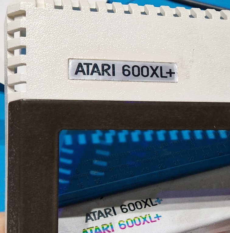

@Janko:
Wie benennst Du Deinen 600XL denn? Ich frage deshalb, weil ich einen neuen Schriftzug erstellen muss, da die originale Schrift halb weg ist. Mit den bedruckbaren selbstklebenden Folien sollte das gut funktionieren. 600XLj? oder 600XLkr?
... oder 600XXL 😉
vielleicht könnte man sich auf eine Bezeichnung hier einigen, auf die Folie passen locker ca. 30-40 Schriftzüge drauf, könnte dann mehr drucken und gegen Porto versenden.
mega-hz schrieb: Wie benennst Du Deinen 600XL denn?
Die Frage kam schon einmal auf und als ich dann 600XLi meinte, war das nicht ganz so gut angekommen.
i = improved (verbessert)
600XLe
e= extended (erweitert)
wäre auch ggf. interessant.
Oder zum Dank an mytec für seine Erweiterungen
600XLtec
...aber das wäre mir schon fast zu lang.
So wichtig ist mir der Name nicht und einfach nur 600XL klingt ja auch gut 😉
Grüße Janko
oder 666XL 🙂
jetz wo ich alle Vorschläge nochmal sehe finde ich 600XLe eigentlich doch richtig gut.
ich auch!
Gibt es noch mehr Vorschläge?
. Hallo Leute
600XL und dann in Subscript "Janko Version" dahinter.
600XLjg ginge auch.
Mathy (der hofft sich richtig zu erinnern das Jankos Nachname mit "g" anfängt.)
600XL 2.0 Ist ja heute in. Für die Trekkies hier: 600XL TNG (The Next Generation) 600XL+ Oder einfach 600XL
Gruß Wolfgang
Dann würde ich 600NG vor ziehen 🤓 Meinen Namen möchte ich nicht in der Bezeichnung haben...
Grüße Janko
hier mal ein paar Beispiele: 20240908_235731.jpg
Der Font ist aber der modernere wie bei den XEs. SF ATARI... Hat jemand den alten Font oder weiss wie der heisst?
Wenn man das so visualisiert sieht, ist 600XL+ irgendwie am schicksten 🙂 Also ich würde dafür meine Stimme abgeben, was denkt ihr?
Grüße Janko

20240909_123204.jpg So? einmal das + mit schwarzer Umrandung und einmal nur rot-orange.
Ich persöhnlich finde das + in schwarz oder blau besser. Rot geht mir zu sehr Richtung XE...
. Ich finde auch ein schwarzes Plus besser, ist halt Geschmackssache 😁
edelro schrieb: . .... ist halt Geschmackssache 😁
Ja, das ist ja auch das Problem 😀 Mit gefällt zum Beispiel die Version 1 mit dem Farbverlauf richtig gut.
Aber auch die schwarze Schrift mit einfarbigem Kreuz ist schön.
. Mit Version 1 könnte ich mich auch noch anfreunden 😉

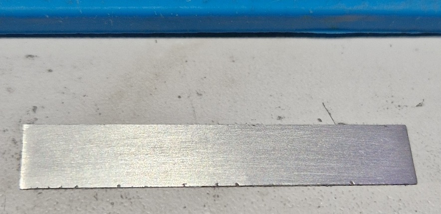

Da mein 600XL Schild etwas bröselig in der Schrift war, hatte ich versucht, den Rest der Schrift zu entfernen... Es ist immer so: wenn etwas abgehen soll, hält es bombe! Also das Schild nach Olix Anleitung vorsichtig mit Heissluft erwärmt und laaaangsam abgezogen. Das ist aber auch grenzwertig für das weisse Kunstoff. Auf jeden Fall konnte ich das Schild nun auf den Tisch kleben und habe zuerst mit 400er Schleifpapier die Schrift entfernt und danach nochmal mit 800er den "Feinschliff" gemacht. Die Oberfläche sieht aus wie im Original. 20240909_140438.jpgNun kann die Folie gedruckt und gerade aufgeklebt werden.
mega-hz schrieb: Also das Schild nach Olix Anleitung vorsichtig mit Heissluft erwärmt und laaaangsam abgezogen. Das ist aber auch grenzwertig für das weisse Kunstoff.
Das ist absolut korrekt. Aus dem Grund auch mit der Heißluft nie zu lange am selben Fleck verweilen!
Ich habe erst die Tage in einem Beitrag (weiß aber nicht mehr wo) genau die umgekehrte Methode zum Entfernen des Schildes gelesen:
Mit Kältespray das Schild vereisen ... dann soll es fast von alleine rausfallen.
Ich habe das aber noch nicht verifiziert! Das mache ich dann mal beim nächsten Gehäuse das auseinandergebaut wird ....
So, ausgedruckt und mich für das schwarze + entschieden: 20240909_141921.jpg zum Vergleich noch das mit blauen + und mit Farbverlauf. Der Farbverlauf müsste aber noch eine schwarze outline bekommen, wirkt so etwas blass/matschig!
... sehr schön !
Hast du eigentlich die Schrift mit der das Schild beschriftet ist als Font-Datei (TTF oder OTF) ?
aufgeklebt mit zusätzlicher Schutzfolie.. 20240909_142952.jpgNicht ganz perkekt da das Alu etwas wellig geworden ist (beim vom Tisch abziehen 😞 ) Aber so finde ich die Beschriftung schon ganz gut. Ja, der Font ist hier: ATARI Font.rar
EDIT: sehr Wichtig: die selbstklebende Seite der Folie NIE mit den Fingern berühren! Die Fingerabdrücke speichert die sofort!

mega-hz schrieb: Ok, + gefällt mir auch. Hier nochmal ein paar Beispiele: 20240909_111702.jpg

Mit "Weisser Hintergrund" meinte ich den Hintergrund im Bild. Dabei fällt mir ein, wenn "Grau-Weiss-Grau" auf dem Alu-Streifen geklebt wird, wird das dann nicht wie "Grau-Grau-Grau" aussehen? Das würde dann ja heissen das mal fast kein Unterschied zu "Weissem Hintergrund" feststellen könnte.
Und jetzt wo Du die Kreuze hinzugefügt hasst, fällt mir auf das Spalte 2 und 4 sich sehr ähnlich sind.
mega-hz schrieb: Die Grafiken habe ich mit Corel Draw 9 erstellt, kannst Du damit was anfangen? Oder welches Format brauchst Du bzw. Ihr?
Also, ich nutze GIMP - das sollte mit allen Formaten zurecht kommen.
8 Bit reichen völlig aus
na GIMP ist doch eher ein Programm für Bitmaps, nicht aber CorelDraw, welches eher ein 2D Vectorprogramm ist. Sag einfach welches Format... Oder ich stelle einfach die Corel Draw Datei hier rein.
@Mathy: wenn man bedenkt das der weisse Hintergrund durchsichtig ist und die Graustufen eben Graustufen, würde man das trotzdem auf dem Alu Schild sehen können.
Quasi wie ein leichter 3D Effekt. Spalte 2 und 4 unterscheiden sich durch 1x rotes Kreuz und 1x rotes Kreuz mit schwarzer Umrandung. (Was mir optisch besser gefällt)
ah, ok - dann leg mal die cdr Datei hier ab - ich versuche Inkscape zu nutzen

mir gefällt übrigens das "Rainbow auf Alu" sehr gut. Ich weiß nur nicht, ob das designtechnisch gut auf ein 600XL Gehäuse paßt.

Noch keine Fotos von Eurem 600XL+ hier?
Briefumschläge
also wenn da noch einer übrig ist würde ich den nehmen.
Foto geht noch nicht. Bislang ist nur die nackte Platine fertig.
Ein 600XL Gehäuse hab ich mittlerweile, aber das bräuchte vorher dringenst eine Olix-Behandlung.
Allein so eine XL-Tastaturreinigung (und die ist bei dem Teil auch dringend erforderlich) kostet ja einen Nachmittag.

Hallo,.
@Olix
Du hast doch bestimmt den neuen AV-Anschluß in Verwendung.
Welchen Außendurchmesser hat ein unveränderter passender Stecker?
PS: bei mir paßt überraschenderweise die Platine mit SIKOR-SIO-Buchse in ein originales 600XL Gehäuse, ohne an der Buchse oder am Gehäuse etwas wegzufeilen.
ich hab da auch noch ein Bild mit dem Vergleich Original - Remake ...
von dem Originalboard plündere ich noch die Custom-Chips sowie die TTLer und CMOSler.
Für die testweise Bestückung des "Remake" hab ich mir die Chips aus einem 800XL "geliehen", ich brauche die Chips also.
Außerdem scheint der GTIA in dem Remake defekt zu sein (nur noch 4 Helligkeiten laut ACP und irgendeine Grafikstörung).
Falls also jemand die Restplatine vom 600XL zum weiteren Ausschlachten gerne hätte - gegen Porto.

Freezer 2011: Olix berichtet, dass der Freezer bei ihm nicht funktioniert. FlorianD berichtet, dass der Freezer ohne Probleme funktioniert. Erhard berichtet, dass der Freezer bei ihm nicht funktioniert.
SysCheck V2.1/V2.2: An meinem Prototyp 1 funktioniert der SysCheck V2.1 ohne Probleme. An meinem Prototyp 2 funktioniert der SysCheck V2.1 nicht. Olix hat den SysCheck V2.1 und V2.2 an seinem Board getestet --> Beide funktionieren ohne Probleme.

Änderungen am PBI: RAS und CAS fehlen +5V liegen an (wie beim 600XL üblich) EXTEN ist falsch verbunden, aber die Erweiterungen nutzen EXTSEL, weshalb dieser Fehler (zum Glück) zu vernachlässigen ist. --> EXTEN gibt es beim 130XE nicht, weshalb es wohl keine Erweiterungen gibt, die das Signal nutzen.
Tja, soviel kann ich aktuell berichten...

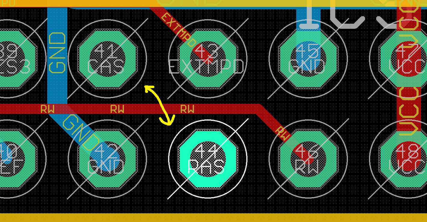

Kveldulfur schrieb: Änderungen am PBI: RAS und CAS fehlen
Freezet der Freezer nicht dadurch das er etwas mit dem CAS-Signal macht?
Prototyp 2, der nicht mit SysCheck funktioniert: 600XL-P2.jpg
Prototyp 1, der mit SysCheck funktioniert: 600XL-P1.jpg

Ich bin natürlich noch auf der Suche, warum der 600XL+ so unterschiedlich reagiert. Nun bin ich auf etwas gestossen wo ich nicht weiß, ob es zumindestens helfen könnte.
Der 600XL hat DRAM und 10k Pull-Up-Widerstände Der 600XL+ hat SRAM und 10k Pull-Up-Widerstände Der NUC 576+ hat SRAM und 4k7 Pull-Up-Widerstände
Der 4k7 Widerstände sorgen für einen schnelleren HIGH-Pegel, was wohl bei SRAM vorteilig sein kann. ChatGPT behauptet, dass das den Datenbus stabiler machen würde... aber stimmt das? Kann es an soetwas liegen? Werde erst nächstes Wochenende dazu kommen, dass mal zu testen und hoffe, dass mein 600XL+ keinen Schaden davon nimmt, wenn ich da wieder rumlöte 😉
Grüße Janko

Kveldulfur schrieb: Der PokeyMAX hat bis V3, meines Wissen, auch nicht alle Quellen eingemischt. Ich nutze den PokeyMAX, wie es auch auf dem 1088XEL passiert; der linke Kanal wird direkt über den Sockel und der rechte Kanal über PIN 1 an den 2. Sockel übergeben. Dadurch wird der Sound wiederum auf meiner Platine gemischt und man erhält sämtliche Signal-Quellen am Ausgang.
Du meinst dabei von Pin 1 des Zusatzsteckers am PokeyMAX (RAudio 5V für 1088XEL) zu Pin 37 des Sockels für den zweiten POKEY. Korrekt? Das Ergebnis ist dann Mono-Ton an der 5-poligen DIN-Buchse.
Muss dann Umschalter J701 - PokeyMAX-Installation auf "zwei POKEYs" gestellt werden? 1&2 Gebrückt: zwei Pokeys 2&3 Gebrückt: ein Pokey oder PokeyMAX
Wie muss "Mono" auf der Schalterleiste J912 gesetzt sein? Offen: Stereo oder Geschlossen: Mono
Wenn ich echtes Stereo will, gehe ich von den Pins 2-4 des Zusatzsteckers mittels geschirmter Kabel auf den Stereo Pin-Header J921 in der Näche der DIN-Buchse auf deinem Board und beschaffe mir ein Videokabel mit 8-poligem DIN-Stecker und passender Beschaltung, wie im https://abbuc.de/forum/viewtopic.php?p=23780#p23780 beschrieben. Korrekt?
Der PokeyMAX kommt normal in den Pokey 1 Sockel und die zusätzlichen Verbindungen vom PokyMax gehen zur Leiste J902:
An J902 findest Du den 5V Soundeingang (PIN 1) den Du mit dem PIN 1 des PokeyMax verbindest.
Wenn Du einen PokeyMax nutzt, muss am J701 Pin 2&3 gebrückt werden.
Bei der Leiste J912 lässt Du bei einem Pokeymax die Brücke offen, damit ein Stereo-Sound möglich ist. Je nachdem wie Du den Pokeymax mit J902 verbunden hast, kann Du Mono-Sound erzwingen.
Statt einer 5-poligen DIN-Buchse für den Monitor, nutzt Du eine 8-polige, wie von Olix gezeigt. Die Platine ist bereits dafür ausgelegt. Die Leiste J921 (Audio) ist z.B. für Cinch-Buchsen, wenn man diese ins Gehäuse einbauen möchte . Dies ist aber nicht notwendig, da der Stereo-Sound an der 8-poligen DIN-Buchse, wie auch an der MiniDin-10 Buchse anliegt.
Grüße Janko
. Ich habe bereits alle drei Varianten auf dem 600XL+ getestet:
  1. Mono (1 Pokey)
  2. Stereo (2 Pokeys)
  3. Stereo (1 Pokeymax V2)
Alle drei Varianten funktionieren prima.
Auch hat Kveldulfur einen super Job gemacht, bei den Möglichkeiten die Signale abzugreifen. Da stehen einem alle Möglichkeiten offen. Ich habe z.B. eine klassische 5 polige AV Buchse eingebaut um kompatibel zu all meinen Kabeln zu bleiben. Dort liegt das Monosignal an. Dann habe ich mir für die kleine Mini-AV-Buchse ein kurzes Adapterkabel gebastelt, an der ich nur den Stereoton abgreife über eine kleine Klinkenbuchse, ohne Videosignale. Cinch ginge natürlich auch, aber dann hat man wieder zwei kurze Strippen. Und bei einem zweiten 600XL+ habe ich im Gehäuse Cinchbuchsen eingebaut, da eh schon Löcher im Gehäuse waren, die ich über die internen Stiftleisten abgreife. .
Kveldulfur schrieb: Der PokeyMAX kommt normal in den Pokey 1 Sockel und die zusätzlichen Verbindungen vom PokyMax gehen zur Leiste J902:
🤦‍♂️ Ich weiß nicht, wie oft ich mir überlegt habe, warum der PokeyMAX 5V liefert, bis ich es verstanden habe. Und wenn's dann drauf ankommt, denke ich nicht dran.
Es hat in meinem Fall aber nichts geholfen. Der linke Kanal liefert weiterhin nur ein kurzes Rauschen. Ich beschaffe mir mal ein Stereokabel und schaue, was dann passiert.
Gibt es irgendwo fertige Kabel zu kaufen, die Pins 6-8 der DIN-Buchse belegt haben?

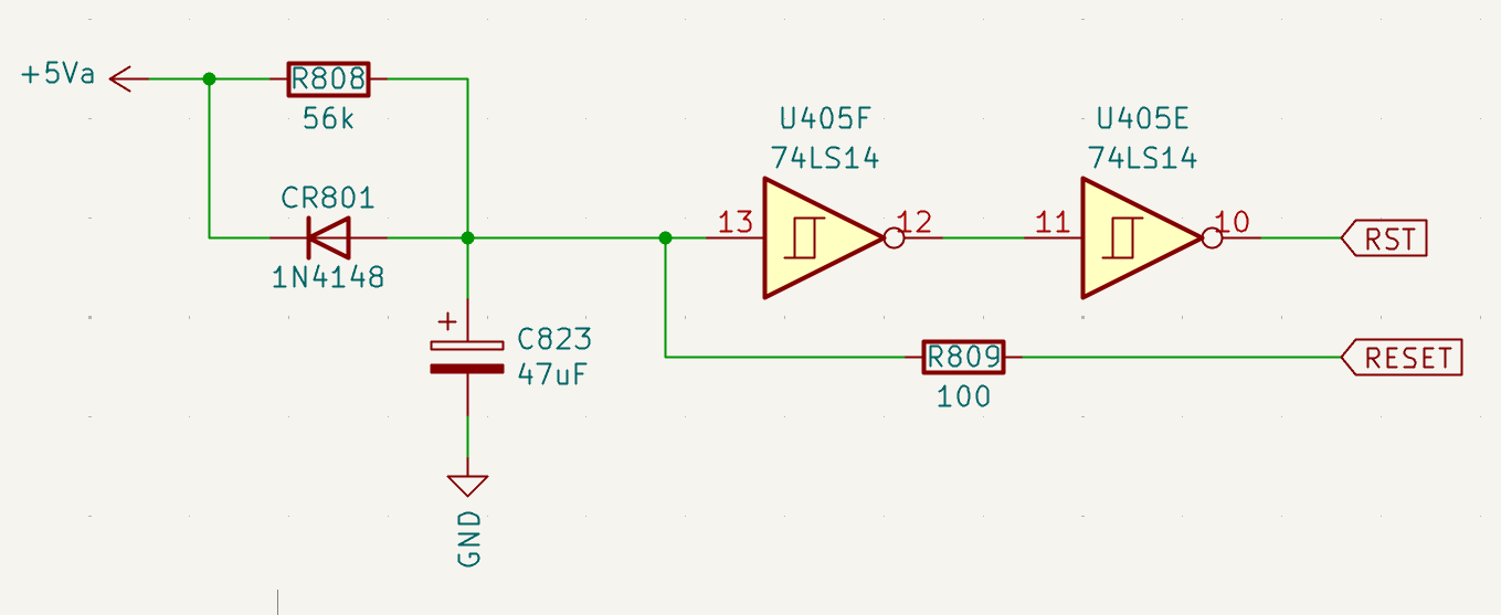

Noch etwas anderes: Ich suche gerade nach den Kontaktpunkten für die Hard-Reset-Platine. Laut Olix geht Pin 8 des 74LS14 zum RST Pin von CPU und PIA. Beim 600XL+ scheint es aber Pin 10 zu sein.
Wenn das richtig ist, stellt sich die Frage, an welchen Pin die Reset-Platine angeschlossen werden muss. Im Original ist es laut Olix Pin 11.
... ich s hau mir das morgen mal xür den 600XL an, bezüglich der Kaltstart Abgriff Pznkte ...
. Das sind die Möglichkeiten um das RESET Signal zur Kaltstart-Platine an einem 600XL+ Board abzugreifen (auf der Bauteileseite):
U405 (74LS14)   Pin13
R808        recht
R809        rechts
CR801       Anode
Falls du das Signal RD5/MMU8 nicht direkt an der MMU (IC U302 Pin8) anlöten möchtest, dann ist ein weitere Abrgiffspunkt für RD5 am Widerstand R301 (unten):
. Da ich eh gerade das Board rausgekramt hatte, habe ich mal meinen Pokeymax Einbau abfotografiert.
Pokeymax V2 (nur Stereo Firmware hinten SA*) Pin 1: R Audio 5V Pin 5: A4 Jumper J701 auf Single/Pokeymax (2-3)
  • Bei einem Quad Modell muss natürlich entsprechend noch A5 verdrahtet werden und bei Covox A7
ACHTUNG: Nach meinem Wissen gibt es diesen speziellen Ausgang nur bei den PokeyMax der Version 2 und V2b. PokeyMax V3, V4 und V4.5 kann man so nicht nutzen (Bin mir aber nicht sicher ... nie getestet)
Zum Testen habe ich mir so ein Kabel gebastelt, ist sehr praktisch:
