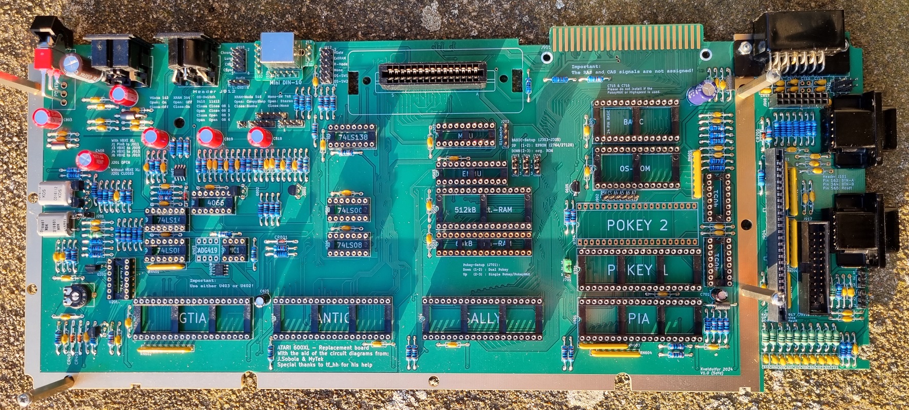

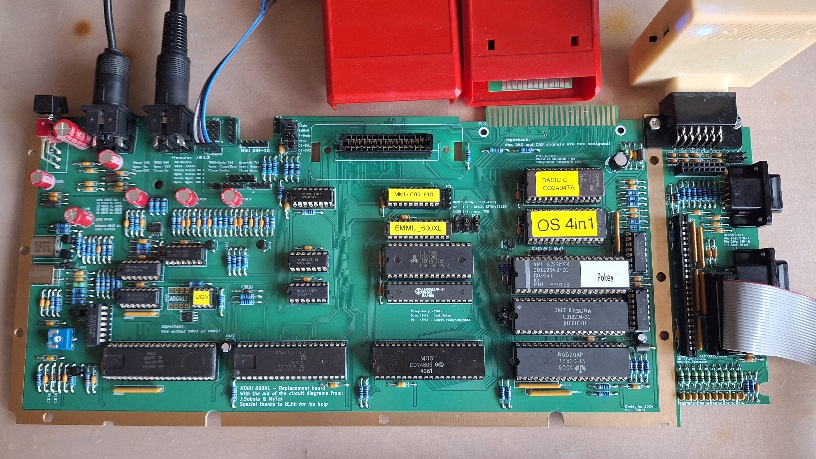

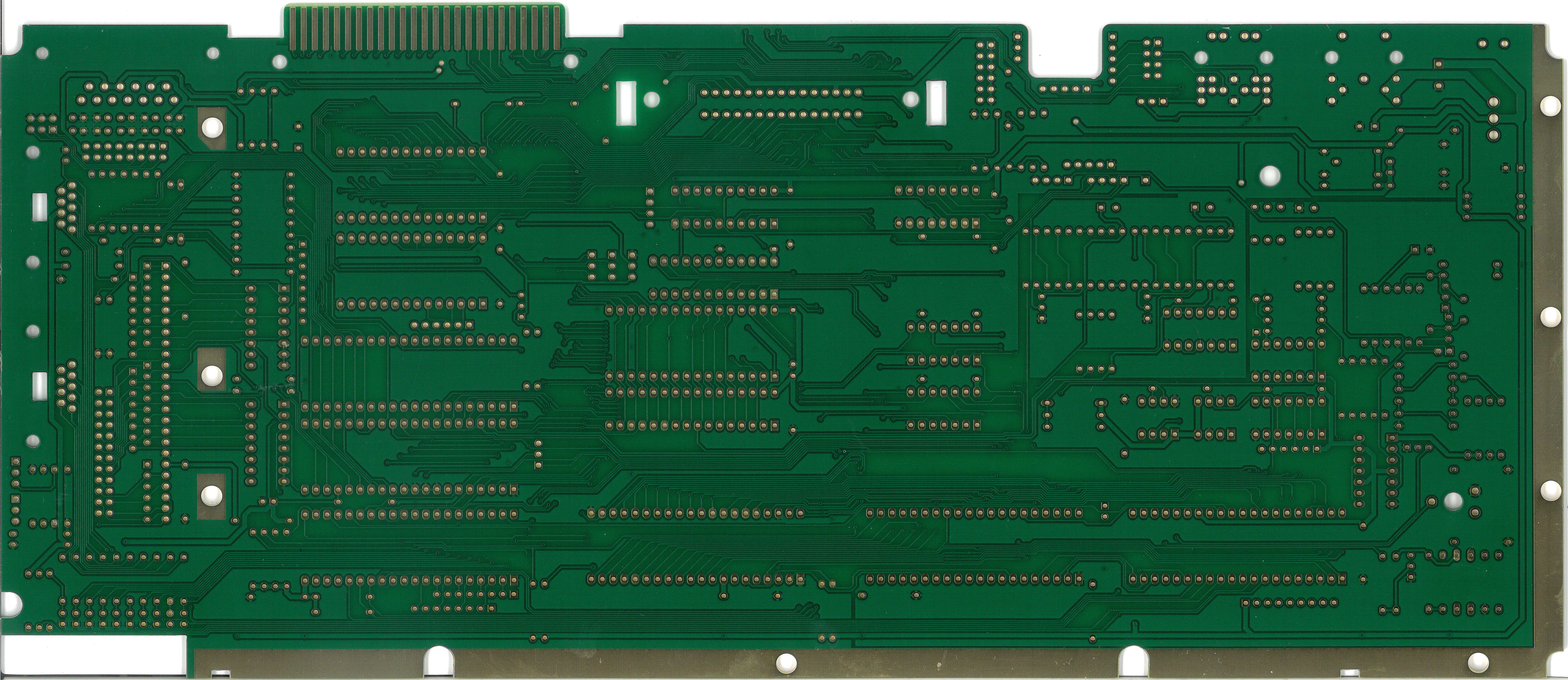

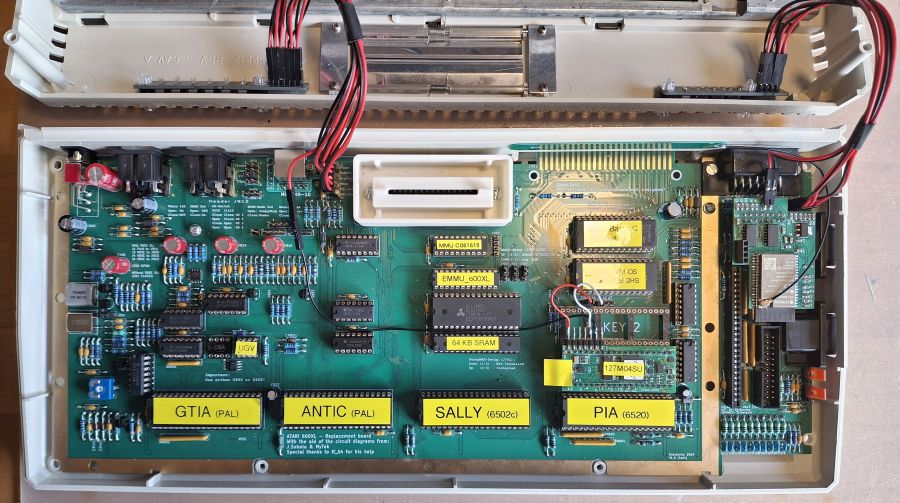

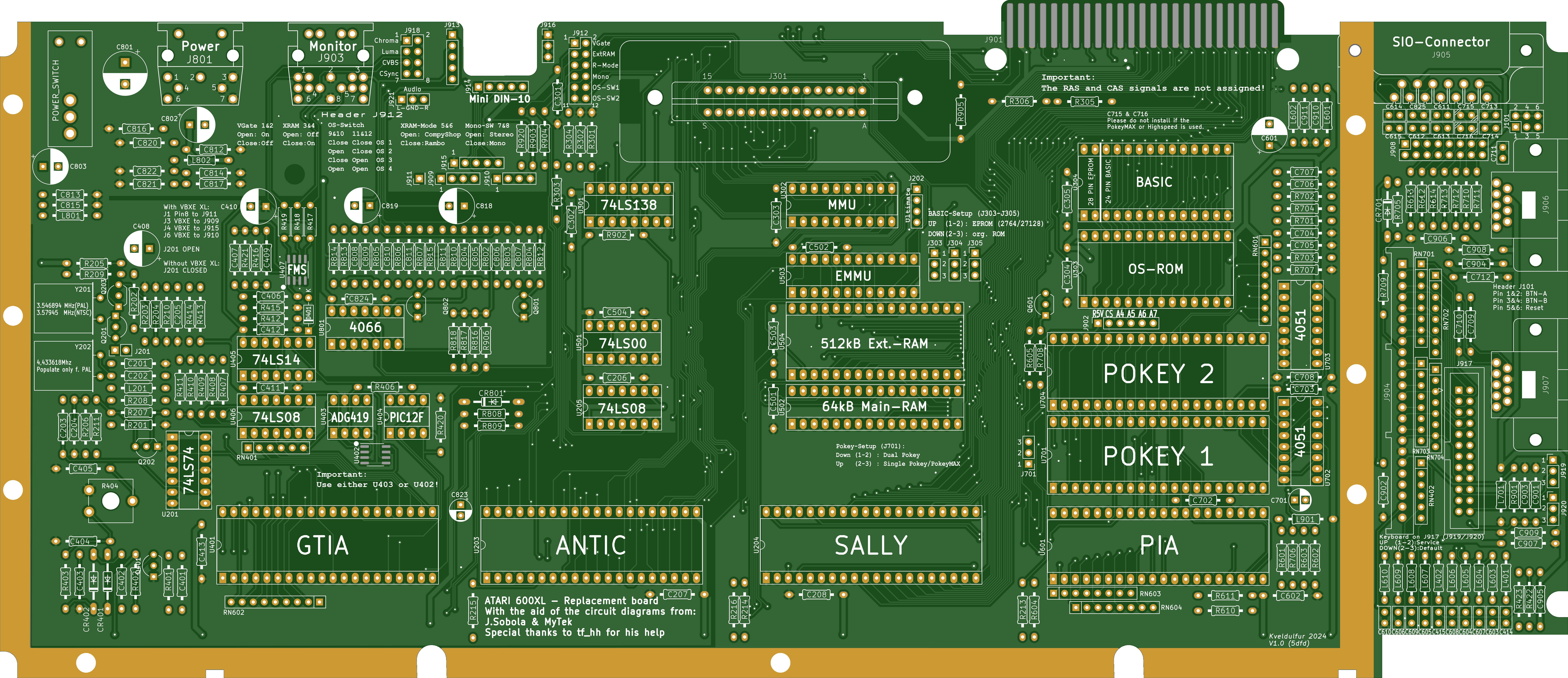

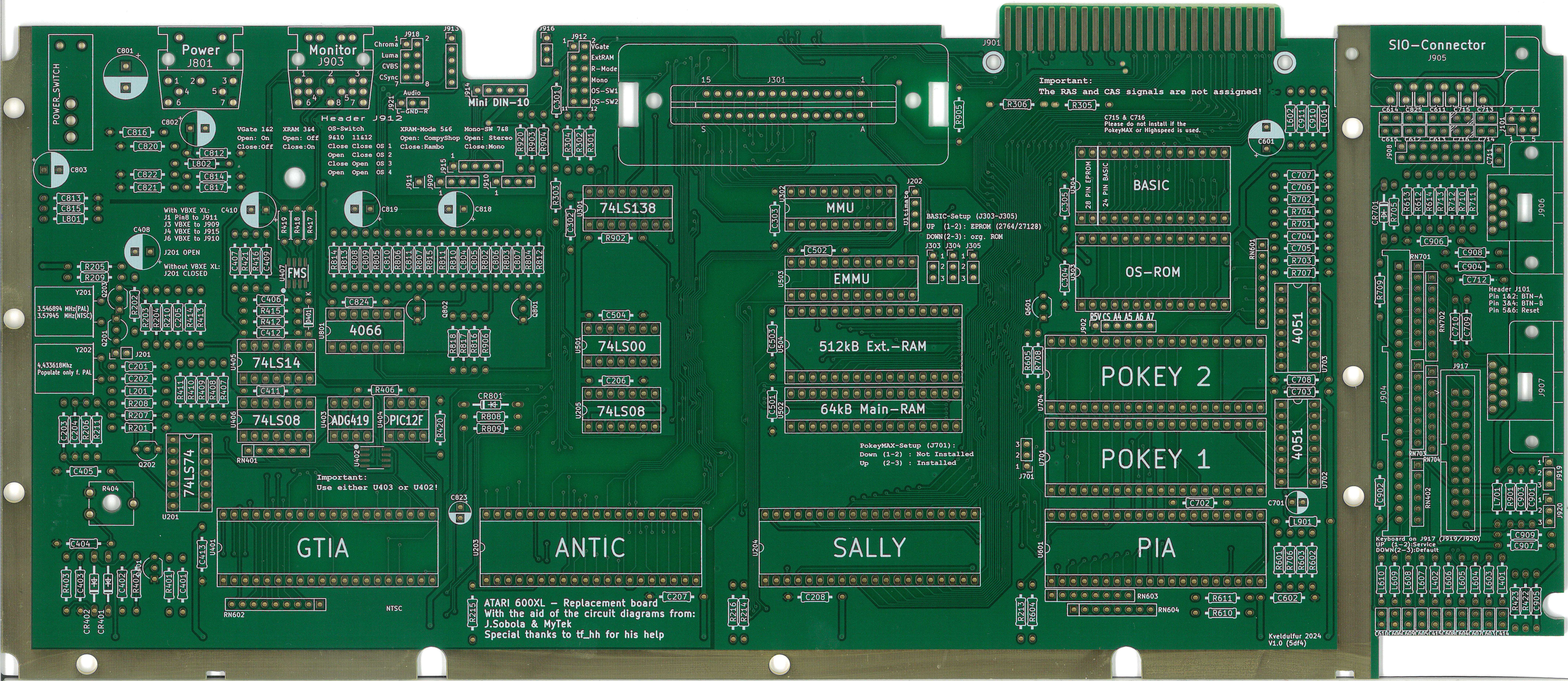

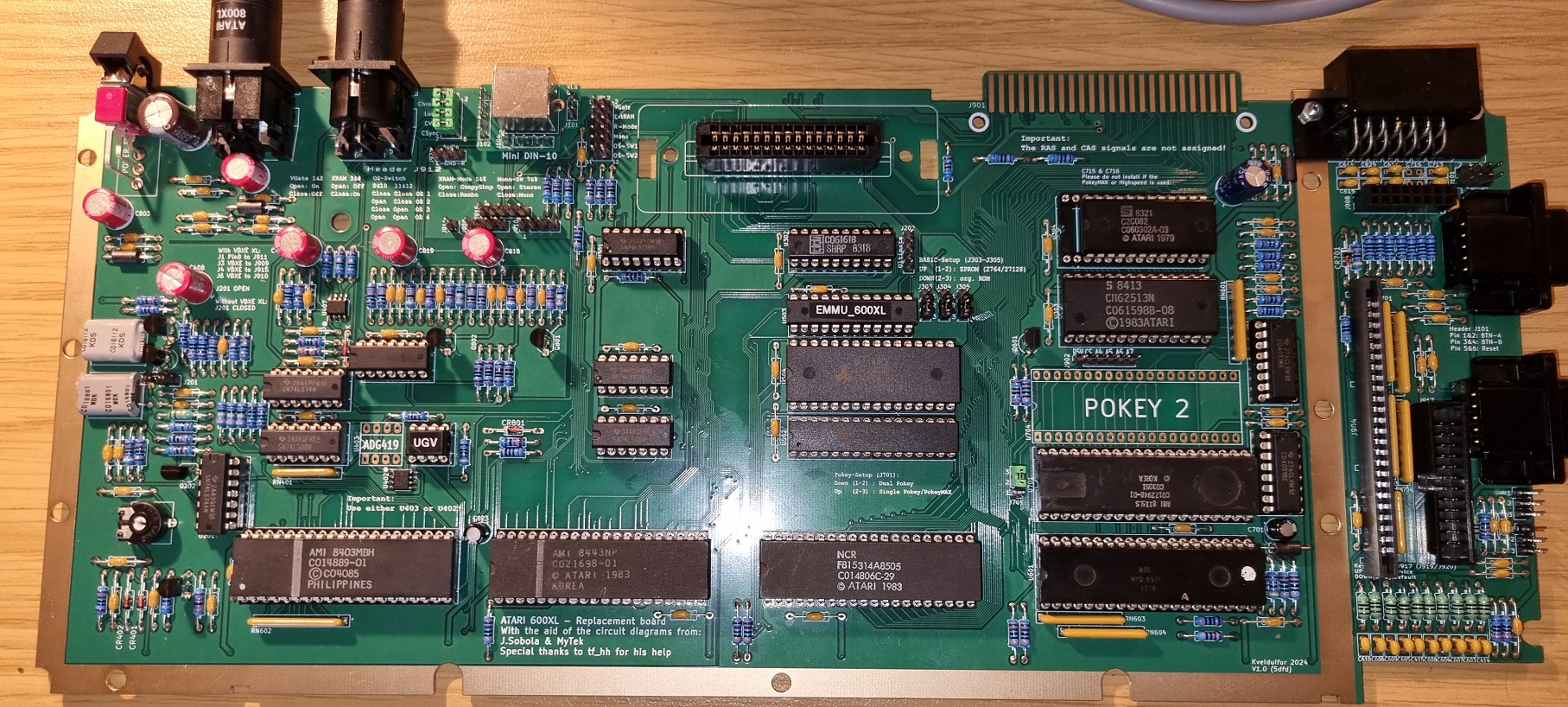

. Wie versprochen hier noch einige Bilder der Platine:
600XL_Advanced_TOP_Scan_600.jpg 600XL_Advanced_BOTTOM_Scan_600.jpg 600XL_Advanced_Bestückt.jpg
Wer lieber auf die unkomprimierten SCAN-Dateien im BMP Format zugreifen möchte kann diese über mein OneDrive herunterladen:
https://1drv.ms/f/s!AubfF7Hbqd6zlfxFkE10wcexA7415Q?e=oTNxKB
(Achtung die Dateien sind sehr groß: >100MB)
Bei den Scans handelt es sich noh um die Test-Serie der V1.0 - Die finale Version unterscheidet sich lediglich in einem geänderten Aufdruck beim Jumper J701 (POKEY) und dem entfernten Wort "NTSC" unterhalb des GTIA. Eine Render-Grafik des final veröffentlichen Boards folgt hier:

Olix schrieb: Wer lieber auf die unkomprimierten SCAN-Dateien im BMP Format zugreifen möchte kann diese über mein OneDrive herunterladen:
kann es sein, daß diese Scans vom 800XL Remake sind ???
Ja, du hast recht. Sind aber auch grün, haben Löcher und 600 DPI. Da kann man schon mal durcheinander kommen 😎
Ich werde das im Laufe des Tages korrigieren...

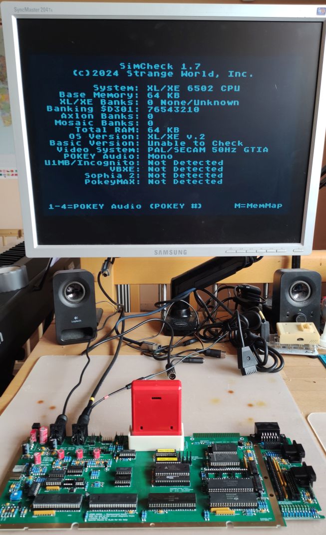

. Beim schreiben der Aufbau-Anleitung sind mir noch zwei sehr nützliche Hilfsmittel eingefallen. Noch bleibt ja etwas Zeit:

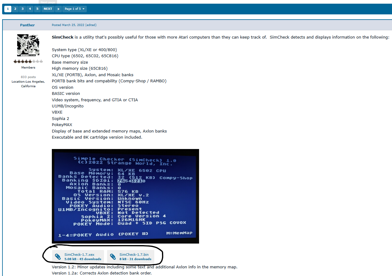

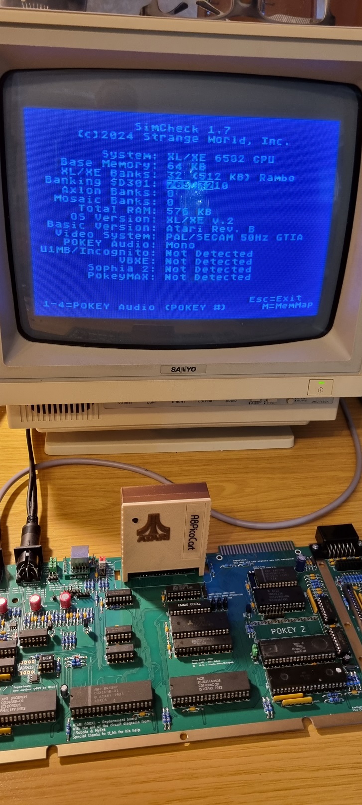

Zum ersten Testen des 600XL Remake bietet sich das Programm SimCheck an.
Wenn man es sich auf ein 27C64 EPROM brennt kann man das EPROM anstatt des BASIC-ROMs einstecken und erhält dann direkt nach dem Einschalten nützliche Infos.
Damit bekommt man dann direkt eine Rückmeldung, auch wenn keine Tastatur angeschlossen ist. Alternativ kann man sich das EPROM natürlich auch auf eine Cartridge Platine stecken (so wie hier auf dem Foto), falls zur Hand, dann kann man das BASIC stecken lassen.
Die Software gibt es hier als XEX oder BIN: https://forums.atariage.com/topic/333084-swutils-simcheck-simtest-osdump/

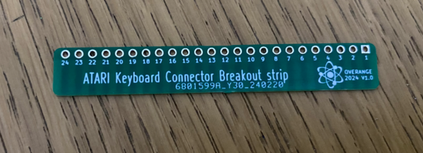

Und auch sehr hilfreich, aber leider nicht so schnell zu beschaffen ist eine https://forums.atariage.com/topic/359464-atari-mini-plugin-keyboard/
Dafür hat Janko ja direkt einen Anschluss auf seiner Remake Platine verbaut, so dass diese ohne Adapterplatine genutzt werden kann. Das schont, gerade während der Testphase, das empfindliche Flachbandkabel der Original-Tastatur.
Olix schrieb: Und auch sehr hilfreich, aber leider nicht so schnell zu beschaffen ist eine Service-Tastatur von "Overange"
Ich habe den Verkäufer mal angefragt, er will das Teil für ca. 30 Pfund + Versand verkaufen. Was meinst du mit nicht so schnell?

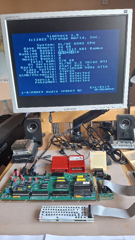

die haben ja auf AA offenbar das gleiche Problem wie wir hier - die aktuellen Versionen einer Datei sollte man im ersten Beitrag finden können.
Beim Absuchen des ganzen Themas über 5 Seiten bin ich dann schwindelig geworden, habe aber doch noch einen Link auf einen externen Speicherort gefunden, wobei der dann aber falsch war ...
Die aktuellen Dateien für u.a. SimCheck finden sich (zumindest heute, den 27. Juli 2024 um 21:30 Uhr) unter
http://www.atariverse.com/files/utils/
. Also bei mir wird auf der AtariAge-Seite direkt im ersten Artikel die aktuelle Version 1.7 angezeigt.
Aber dein Link ist auch richtig, es ist der offizielle Downloadlink zu der Seite des Entwicklers (Panther) der Software. Ich hatte nur den Atari-Age Artikel verlinkt, weil er auch die Beschreibung der Software enthält. Screenshot 2024-06-28 084700.png

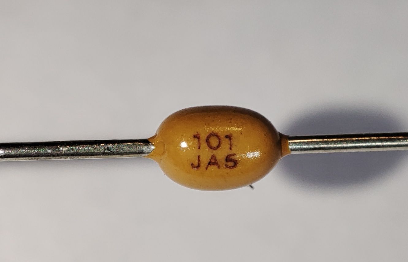

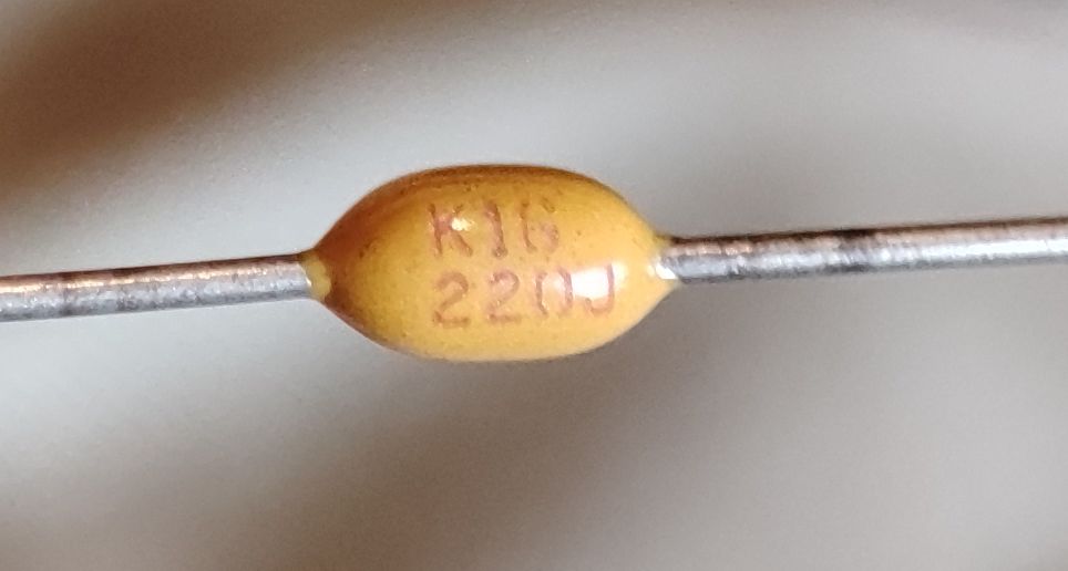

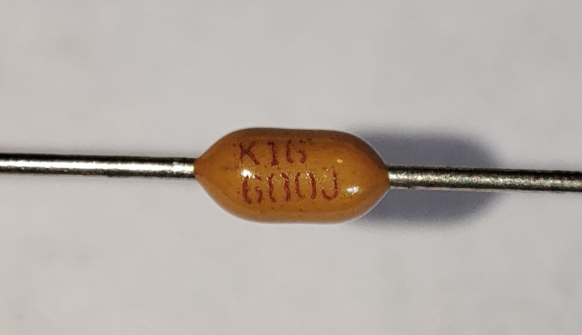

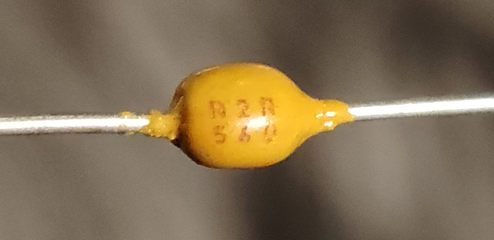

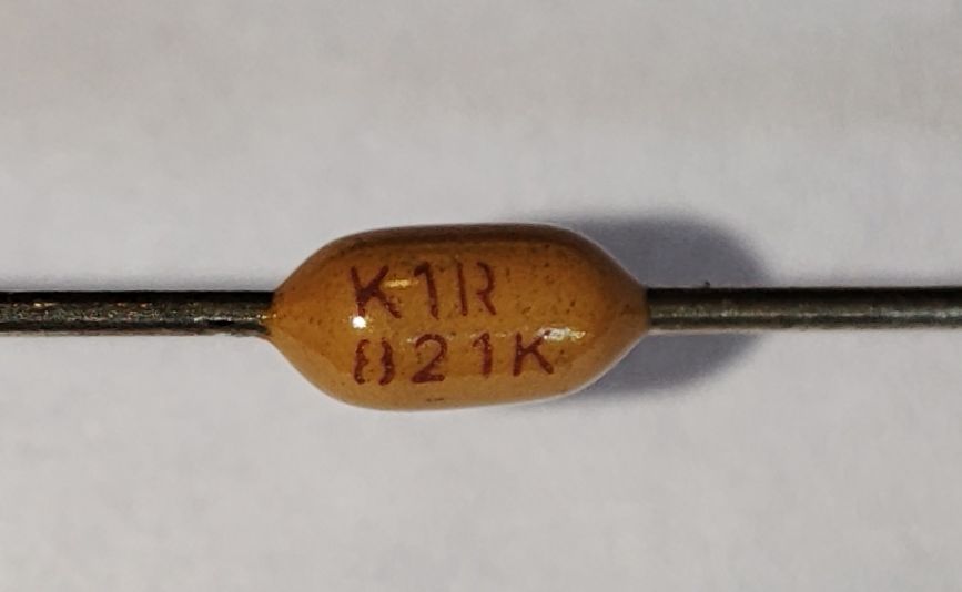

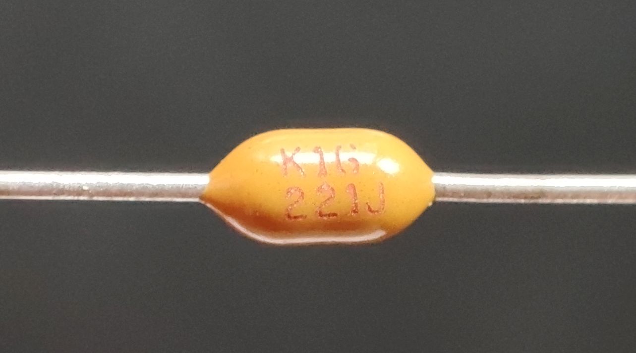

. Kondensatoren (Tüte8) . In der Tüte 8 befinden sich 6 unterschiedliche kleine Kondensatoren (Pikofarad Bereich). Zum Teil habe ich sie beschriften können, einige waren aber nicht gegurtet und haben daher kein Fähnchen zum Beschriften und dieses ist auch manchmal schlecht leserlich oder verwischt. Da die Werte auch zum Teil zu klein für ein Messgerät sind hilft hier nur das Lesen des Aufdrucks auf dem Körper. Dies ist nur mit einer Lupe, Mikroskop oder Smartphone mit guter Makrolinse möglich. Um die Werte besser zu unterscheiden hier Fotos der einzelnen Kondensatoren:
ACHTUNG: Besonderst aufpassen müsst ihr beim 22pF und 220pF denn der Aufdruck 220 ist 22pF (22 x 10^0) und 221 ist 220 pF (22 x 10^1)
22pF.jpg 56pF.jpg 68pF.jpg 100pF.jpg 220pF.jpg 820pF.jpg .

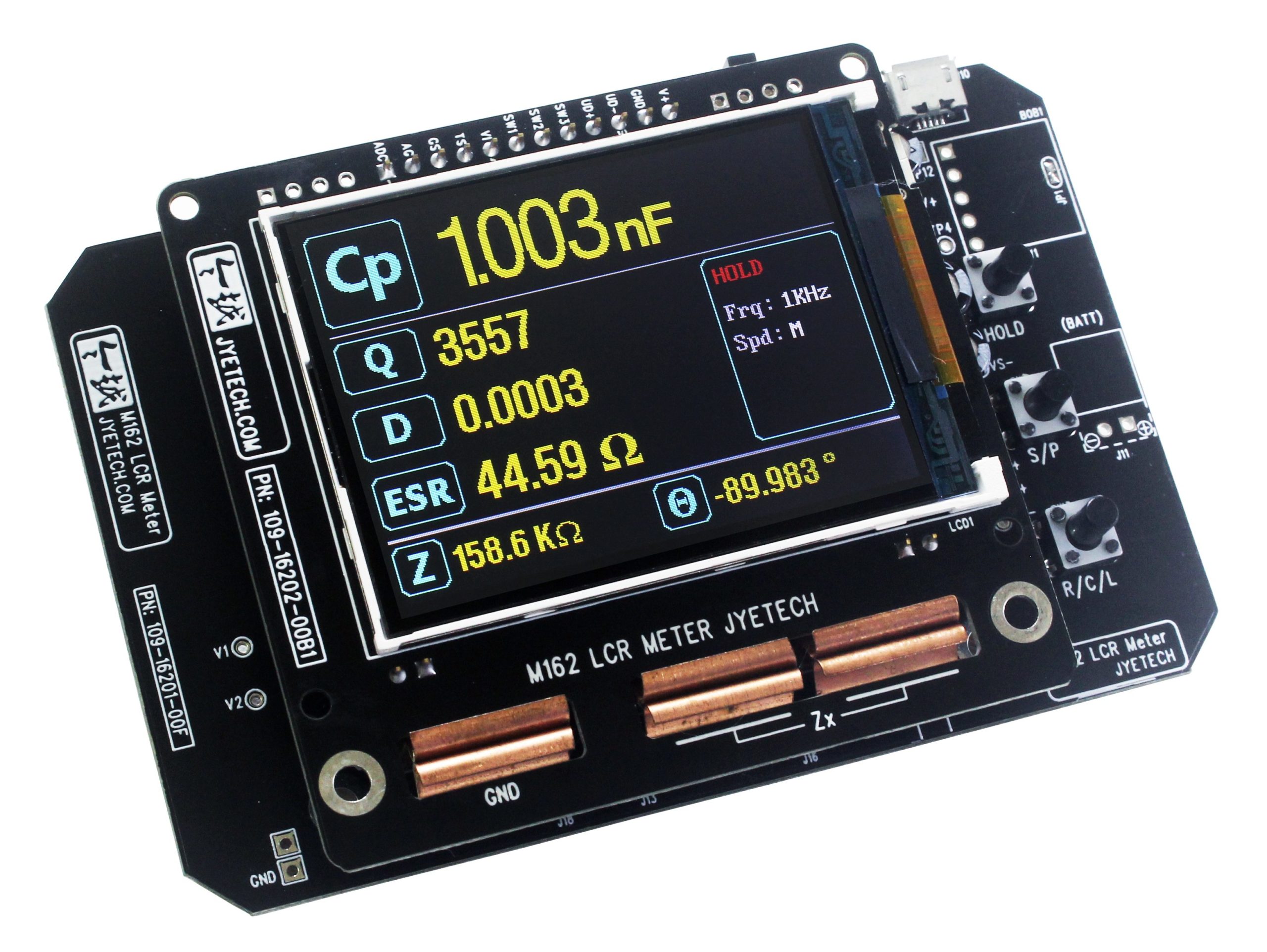

zum Thema Kondensatoren/Spulen und Widerstände messen: Ich habe dieses LCR Messgerät welches äusserst präzise die Bauteile misst! https://jyetech.com/m162-lcr-meter/ 162_1uFa-scaled.jpg Ich kann das nur wärmstens empfehlen! Es ist als Bausatz sowie auch fertig gelötet erhältlich. Es gibt auch einen Acryl-Gehäuse Satz sowie eine kleine Lade-Platine für den Lion Akku. Es lässt sich auch sehr gut und einfach eichen!

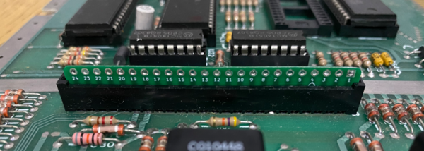

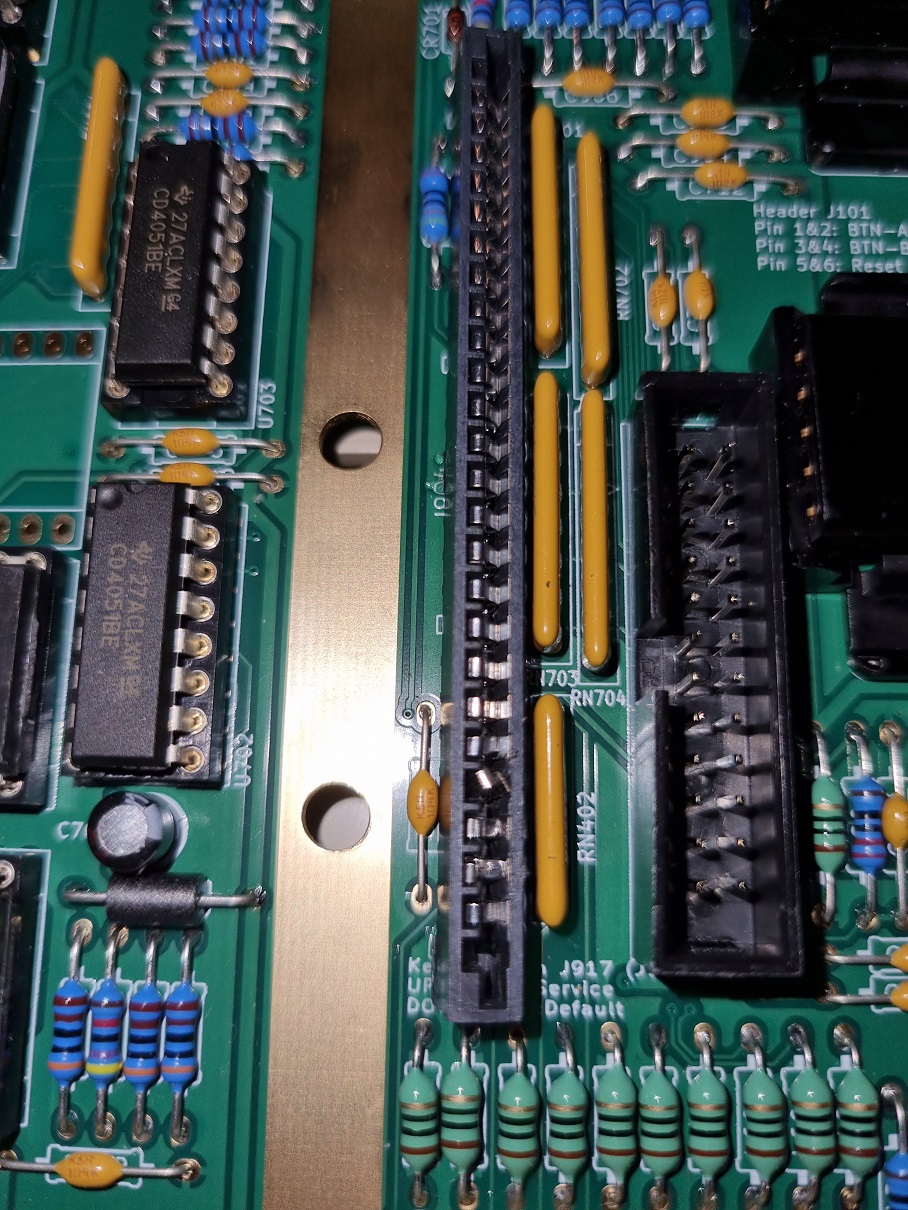

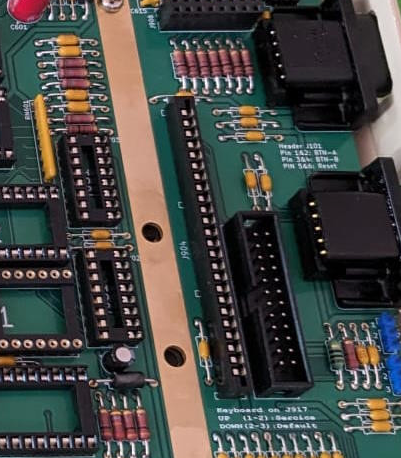

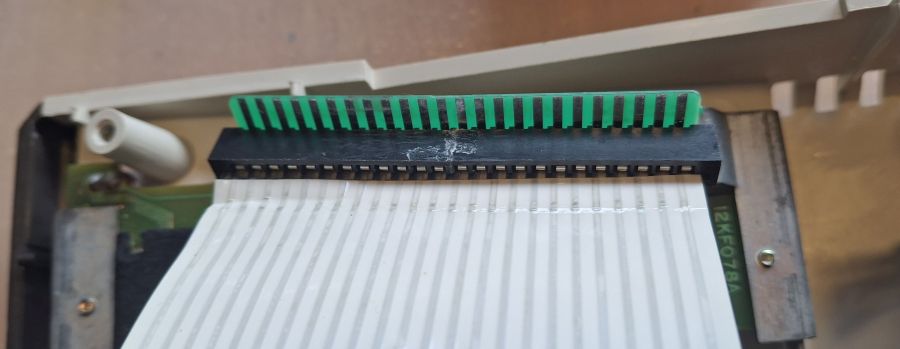

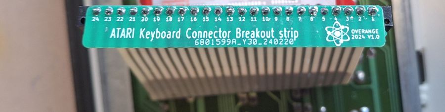

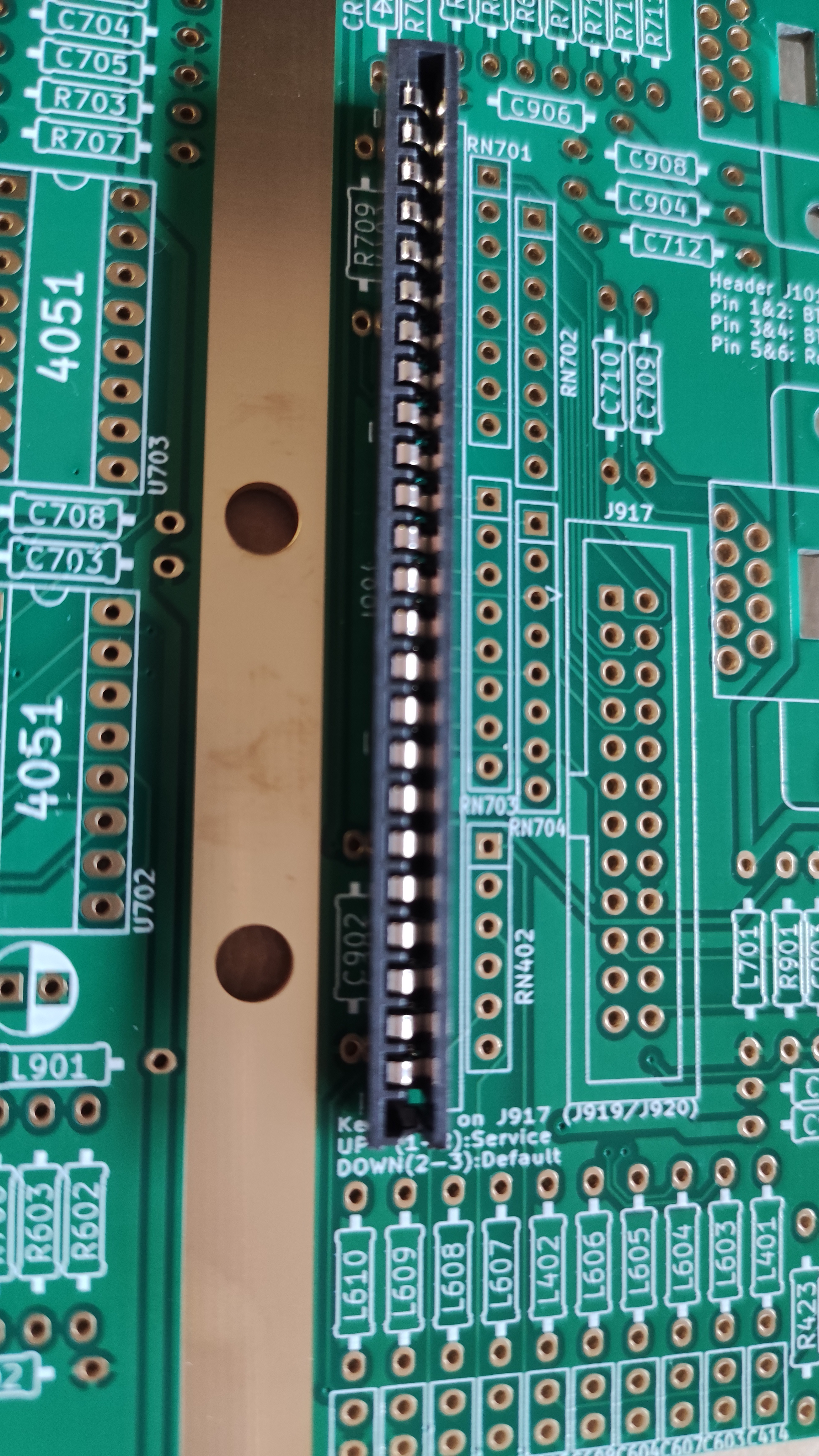

Wie herum kommt die 24 (ex 26) poligeTastatrurbuchse auf die Platine? Ich bin mir zu 99% sicher, dass die Lötseite quasi links ist (rechts frei).
VG Jürgen
Danke euch für die Bilder. Die Joystick-Buchse ging sehr schwer in dir vorhandenen Löcher. Wie in der Aufbauanleitunng steht sind die Lochabstände zu groß. Leider stehen die Löcher auch etwa 1 mm zu weit ins Board. War ein ganz schönes gefummel. Sorry fürs motzen und danke fürs geile Board.
VG Jürgen
Ja, das ist etwas nervig. Da kann Janko aber nichts für. Das hatte ich bei allen Remakeboards in Verbindung mit den Joystick Buchsen aus diesem Store.
Ich kenne leider keine andere Quelle.
Mit ein wenig Übung, Geduld und der richtigen Technik geht es aber ...

Wird es denn eine Adapterplatine geben (sö ähnlich wie die beim Originalen 600 (mit den Widerständen))? Natürlich ohne Widerstände. Eine Seite dann eine kleine Platine die in die Buchsenleiste passt, andere Seite dann eine normale Buchsenleiste.
VG Jürgen
mega-hz schrieb: Wer übrigens plant, eine der von mir entwickelte https://abbuc.de/forum/viewtopic.php?f=3&t=2637 mit Cherry Tastern in den 600XLremake einzubauen, sollte diese Tastatur Anschlüsse nicht bestücken sondern eine Stiftleiste! Die Tastatur wird ein Flachbandkabel mit 2 Buchsenleisten bekommen.
Vlt könnte jemand eine 0,4mm Adapterplatine layouten..... 😁
ja, das sollte kein Problem sein! Ich glaube das werd ich noch hinbekommen 🙂

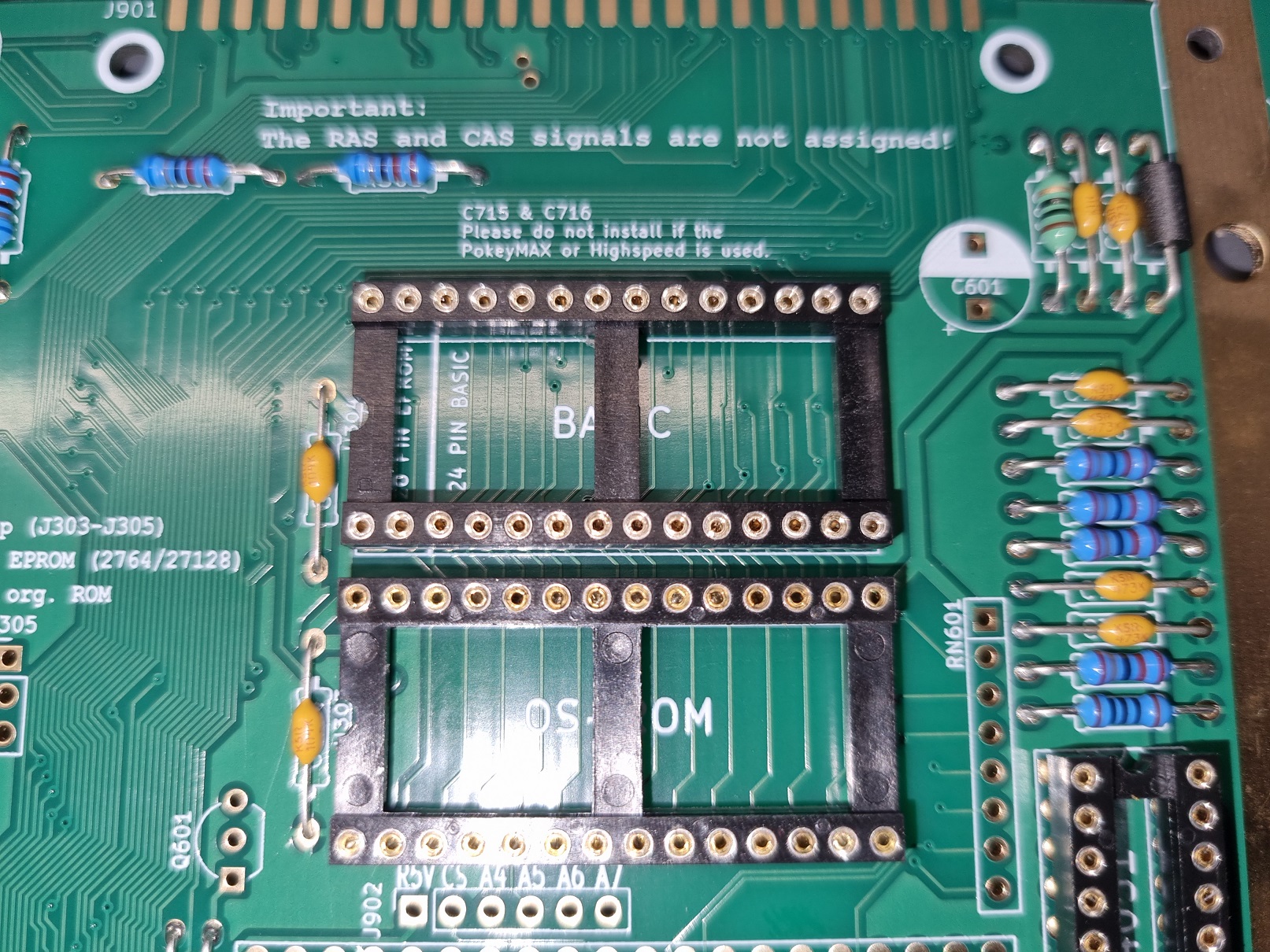

Hallo, ....wo hast du denn diesen schönen 32er (schmal) Präzisionssockel her? Das war in meiner Lieferung der einzige mit Federkontakten. Im Netz habe ich auch nirgendwo einen finden können...
Viele Grüße, Jens.
mega-hz schrieb: Nix für den LÖTEN-Thread, aber mit verbleiten Zinn 1mm mit Kolephonium und etwas dickerer Spitze geht das super: zuviel Zinn und gleich 2 Pins gleichzeitig gelötet, immer weiter ziehen. Mit genug Routine schaff ich das manchmal, eine ganze Seite eines Sockels in einem Zug zu löten. Durch das viele Flussmittel im Zinn hüpft das Zinn von Pin zu Pin ohne Kurzschlüsse zu machen!
So löte ich SMD-ICs auch "gerne" ein, nur ohne Kolephonium, dafür ggf. mit etwas "Löthonig" als Flußmittel. Geht aber meist auch ohne. Einen schönen großen Flatschen Lötzinn auch ein paar Kontakte setzen und die Kugel dann über die restlichen Kontakte ziehen. Anschließend ggf. mit etwas Flußmittel noch eventuelle Brücken ziehen. Mit ein bisschen Glück klappt es aber direkt ohne Brücken. Zumindest kriege ich so ATmegas noch eingelötet. Ein Kollege schafft das nach der Methode sogar mit ATXmega... 😲
yenzee schrieb: ....wo hast du denn diesen schönen 32er (schmal) Präzisionssockel her? Das war in meiner Lieferung der einzige mit Federkontakten. Im Netz habe ich auch nirgendwo einen finden können...
Das wüsste ich au gerne. Ich hatte auch alles abgesucht und selbst bei den Chinesen keine gefunden. Und selbst die einfachen mit Federkontakten habe ich nur noch als Restposten bei eBay bekommen. (Zum Glück).
Hatte schon befürchtet, man müsste zwei 16er Sockel hintereinander setzen.

....ich glaube, genau das hat er auch gemacht. Habe das Bild gerade mal vergrößert und es sieht so aus, als seien 2 16er nebeneinander gesetzt worden. Ich glaube, das werde ich auch machen.
Viele Grüße, Jens.

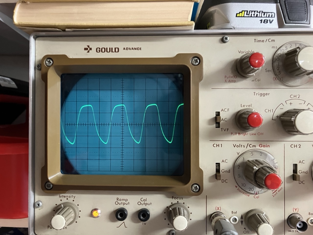

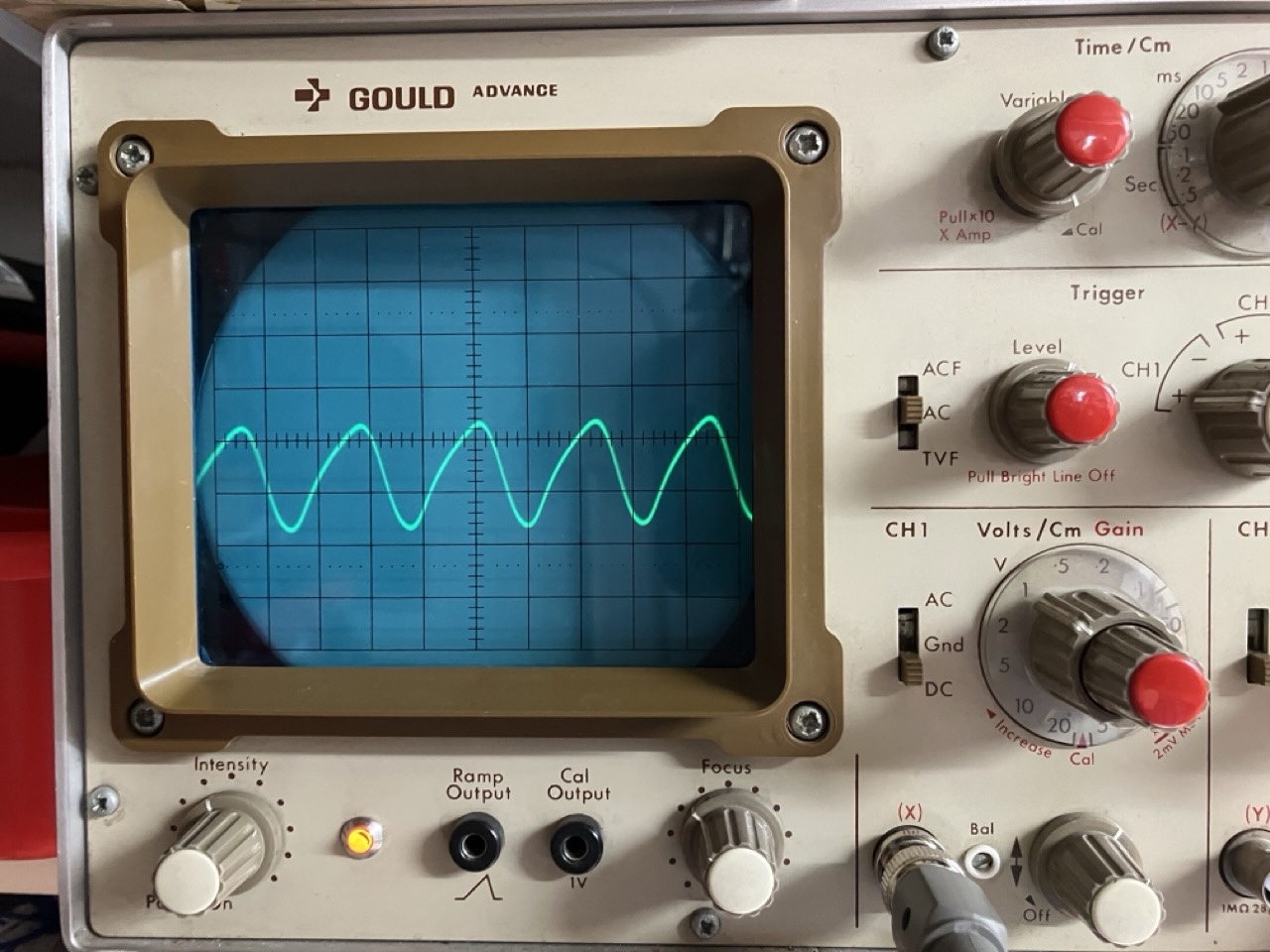

OK, Test erfolgreich. Spannung da wo sie sein soll. IC rein, Taktwellenformen wie sie sein sollen. Groß (IMG_7962).jpeg Groß (IMG_7961).jpeg
Jetzt ist aber Sackgasse. Das 4in1 OS was ich im Spender 600er habe hat 2 verkürzte Beine und kann nicht in den Sockel. Anderes gesockeltes OS habe ich nicht, eben einen 800XE aufgemacht, dort verlötet.
Ich brauche also ein OS Chip. Kann mir jemand einen brennen? XE OS, HiasOS/Highspeed, OldOS (400/800), QMeg
ja kann ich Dir brennen. Habe eine fertige Datei dafür hier die HIAS-HiSpeed OS, XL OS, QMEG und OLD-OS (mit 4K Bibomon) enthält. Ist die ok für Dich?
Doch ein gesockeltes OS gefunden! Im 130XE Neubau ist eins drin.

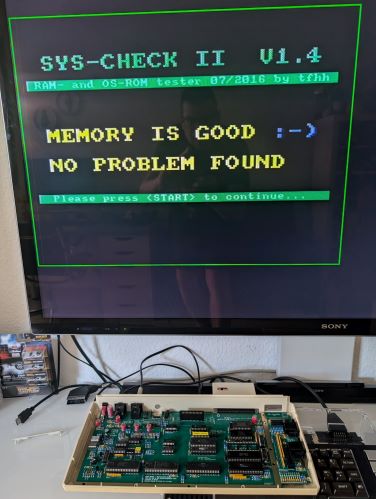

Rechner läuft! Bootet vom SIO, Syscheck zeigt alles OK. 2 POKEY eingebaut, Jumper umgesteckt. Stereo wird im Syscheck angezeigt. Jumper rein bei ExRAM, zeigt zusätzliches RAM an.
Jetzt noch die MiniDIN Buchse, das 4in1-OS und alles wieder einbauen.
Viele Grüße, Jens.
Ich hab einfach zwei 16 polige hintereinander gesetzt. Fällt nicht auf und passt 100%. Auf das einfachste kommt man immer zum Schluss.
VG Jürgen

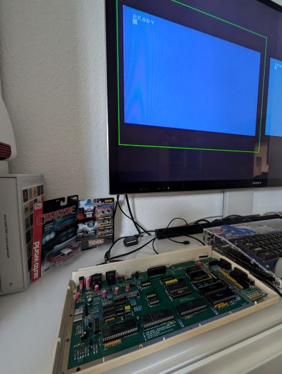

Board läuft! Das OS ROM war viel zu lose in der Fassung. Die Beinchen etwas nach außen gedrückt, jetzt läufts. Bitte als konstruktive Kritik verstehen, aber die großen IC Fassungen von Reichelt sind besser. Die habe ich auch für die 40 poligen ICs genommen. Ich weiss nicht, wie lange anderen die bei Beanspruchung halten.
Oben gut, unten böse ... 😂

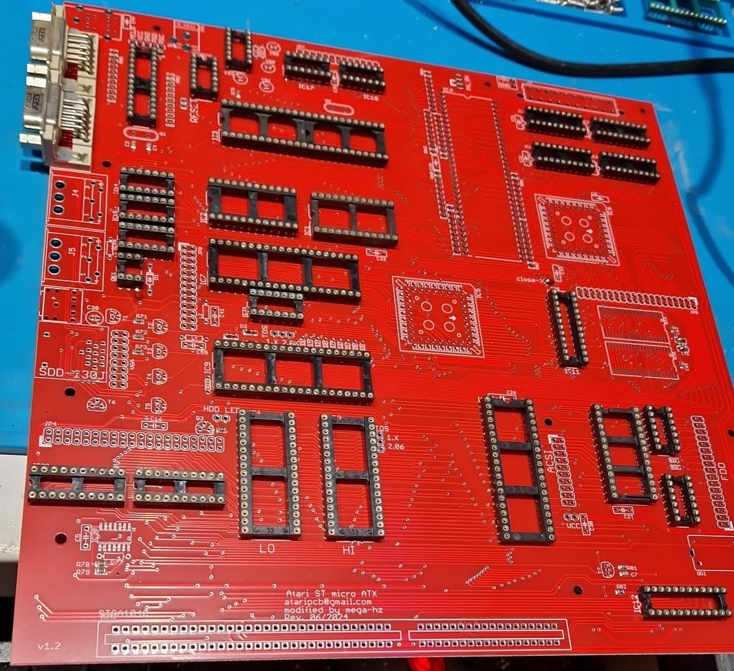

FlorianD schrieb: sehr meditativ, die großen Sockel mit den vielen Pins einzulöten. warm, Zinn, weg. warm, Zinn, weg. warm, Zinn, weg. warm, Zinn, weg. warm, Zinn, weg. warm, Zinn, weg. warm, Zinn, weg. warm, Zinn, weg. usw.usw.usw. man hat das Gefühl, es nimmt gar kein Ende.
Ich kann das nachvollziehen! Ich habe heute auch etliche Sockel gelötet, aber für einen DIL40 habe ich nur 20x rangehalten! 🙂 Nix für den LÖTEN-Thread, aber mit verbleiten Zinn 1mm mit Kolephonium und etwas dickerer Spitze geht das super: zuviel Zinn und gleich 2 Pins gleichzeitig gelötet, immer weiter ziehen. Mit genug Routine schaff ich das manchmal, eine ganze Seite eines Sockels in einem Zug zu löten. Durch das viele Flussmittel im Zinn hüpft das Zinn von Pin zu Pin ohne Kurzschlüsse zu machen! SO ist es nach ISO nicht erlaubt zu löten 🙂 geht aber gut. Hier das angefangene ST-Remake Board: ST ATX.jpg (Sorry das ich zwischendurch "fremdgehe") 😉
Wann gibt es denn die Sammelbestellung zu dem roten ST-Board? 🫣
nicht fertig (SIO, Tastatur, Mini-DIN fehlt), nicht schön (weder die Fotos, noch die meisten Lötstellen), aber er läuft und läuft und läuft (hoffe ich doch) 😀
Alles war sehr gut dokumentiert und als schwierig hat sich nur meine Ungeduld herausgestellt. Als Elektroniklaie (geht weniger 😉 war ich zunächst irritiert dass beim Piepstest mein Multimeter immer wieder kurz gepiepst hat und dann wieder verstummt ist. Da war die Enttäuschung erst einmal groß. Nachdem ich jedoch hier gelesen habe, dass nur bei geringem Widerstand von einem Kurzschluss auszugehen ist und bei ~210 Ohm eher kein Problem vorliegt, habe ich dann doch ein Netzteilangeschlossen. An allen Messpunkten lagen 5.3 V an (ist das nicht zuviel?) und dann habe ich mich getraut und alle ICs eingesetzt und einen kurzen Test in Grundkonfiguration gemacht. READY erscheint auf dem Bildschirm und Sys-Check lief erfolgreich bis zum Zeitpunkt, an dem ich eine Tastatur benötige. Bei Gelegenheit muss ich den 600XL dann finalisieren und schauen, wie es unter Stress und im Dauerbetrieb aussieht.
Vielen Dank an Kveldulfur für das tolle Projekt und Olix für die Organisation.
Viele Grüße Uwe

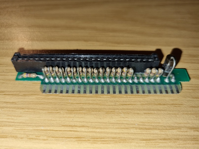

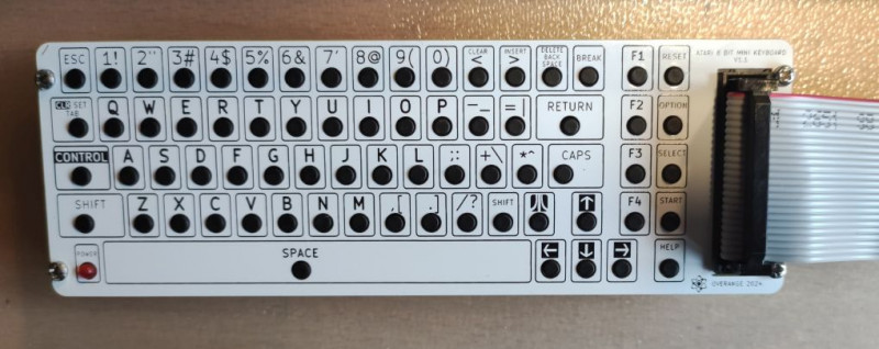

. @Brechreiz: So eine Platine gibt es schon von Overange auf AtariAge:
https://forums.atariage.com/topic/249982-xlxe-keyboard-ribbon-socket-replacement/?do=findComment&comment=5426920
Ich glaube ich habe sogar noch eine zu Hause. Ich schaue heute abend mal. Das Problem ist und bleibt natürlich die Beschaffung der 24 poligen Buchsenleiste und dann braucht man ja sogar zwei davon pro Gerät. 😞 Bleibt die Hoffnung, dass das mit den zwei aneinandergefügten 12 poligen Buchsen funktioniert. Davon gibt es genügend.

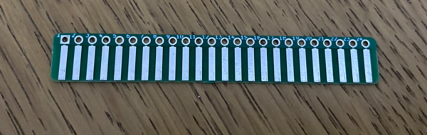

Olix schrieb: . ... Bleibt die Hoffnung, dass das mit den zwei aneinandergefügten 12 poligen Buchsen funktioniert. Davon gibt es genügend.
Funktioniert, Folie mit Gefühl nicht bis zum Ende einschieben und auch vorsichtig rausziehen. Ich habe das jetzt ca 10 -15 mal gemacht, ohne Probleme. Am besten mal vor dem einlöten probieren.
. Ja, das sollte funktionieren, wenn eine kleine Fase dran ist geht es leichter rein. Auch hier gilt: nicht mit Kraft bist unten drücken !
Tatsächlich ist das größere Problem, die Platine wieder heraus zu bekommen. Man kann das Teil kaum greifen.
Hier wäre es sicher ein Vorteil, wenn die Platine an der Seite ein Lasche hätte und etwas über die Buchse herausragen würde, dann könnte man sie besser greifen beim Herausziehen:
Normalerweise wäre vermutlich ein Flachbandkabel angelötet, an dem man die Platine wieder herausziehen kann (Auch wenn man einen Stecker eigentlich nicht am Kabel aus der Dose ziehen soll...😉
. An den Laschen könnte dann auch mal ein Hebel angesetzt werden. Wobei diese Verbindung nicht gedacht ist um ständig getrennt zu werden, eigentlich nur für Reparaturen. Die Laschen könnten aber auch verhindern die PCB bis zur vollen Tiefe ein zustecken.

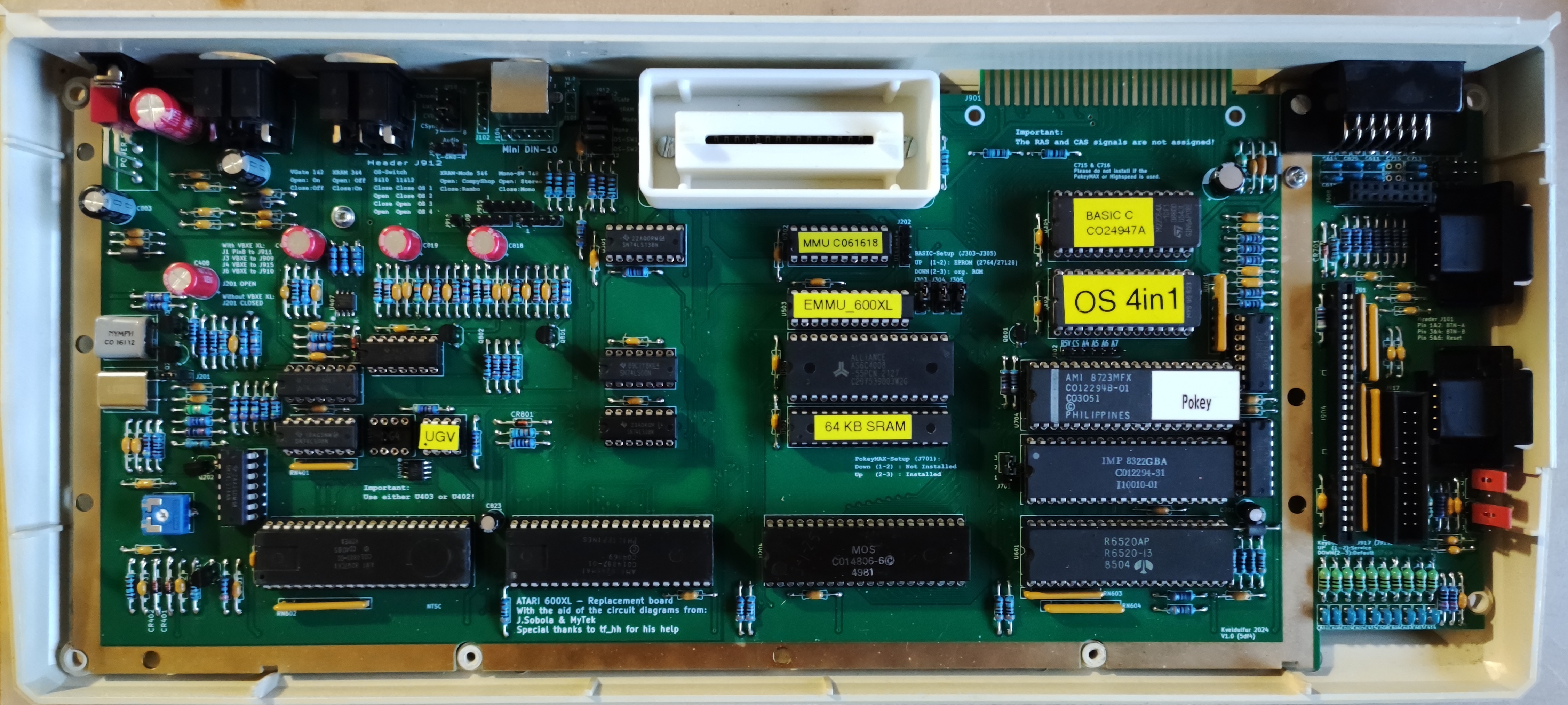

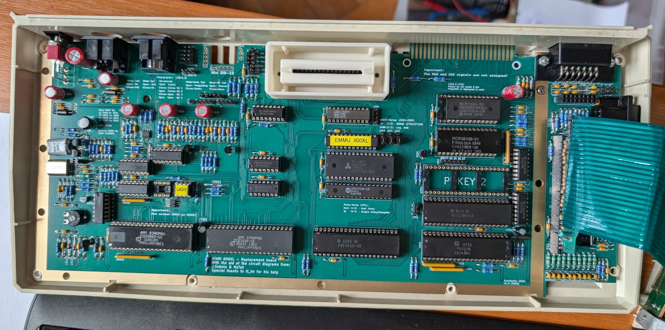

So, die Kiste ist zu und läuft. 4in1 OS ist drin, die Kabel verlötet, BASIC on/off auch. Bleche habe ich weg gelassen, da gab es irgendwo beim PBI Bus einen Kurzschluss, wenn alles press zusammen war. Egal, braucht keiner.
Jetzt nur noch ein Monitorkabel mit Stereoanschluss basteln, dann ist die kleine "Reisemaschine" mit GROSSEM Innenleben perfekt.

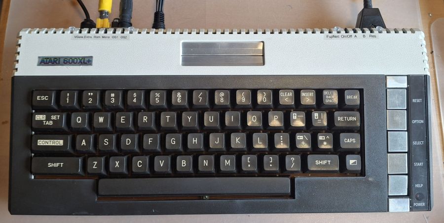

. Projekt abgeshlossen
Mein 600XL+ hat jetzt noch sein Schildchen bekommen (Danke nochmal an mega-hz). Das war jetzt der letzte Schliff und mein neuer Lieblings-Atari ist jetzt so wie ich mir das vorgestellt habe:
Die Tasten-Platine fürs FujiNet und die Schalter-Platine für die Optionen habe ich mit 20cm langen fertig konfigurierten 2-adrigen Leitungen angebunden. 10cm lange Leitungen wären auch gegangen, aber mit den 20cm hat man es einfacher beim Öffnen und Schließen des Gehäuses. Die Strippen gibt es übrigens für wenig Geld (10 Stk ca. 2 Euro) fix und fertig beim Chinesen:
https://de.aliexpress.com/item/1005004635090978.html
Da ich das Gerät doch öfters mal aufmache und die Tastatur abziehe, habe ich um das Flachbandkabel zu schonen noch eine kleine Adapterplatine von Overange dazwishen gesteckt. Das mache ich inzwischen an allen meinen Ataris. Die nicht mehr zu bekommende 24 polige zusätzliche Tastaturbuchse ist kein Problem mehr, da ich hierfür einfach zwei 12polige zusammensetze und davon gibt es noch reichlich.
Ich bin richtig verliebt in meinen kleinen 600XL+ und kann gar nicht oft genug meinen Dank an Janko für die Entwicklung der Platine zum Ausdruck bringen. Wie gerne würde ich jetzt einen Flux-Kompensator nutzen um das Gerät meinem 16-jährigem Ich zu zeigen. Der hatte auch ein 600XL - aber ohne Plus 😮

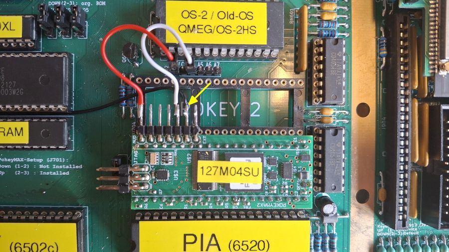

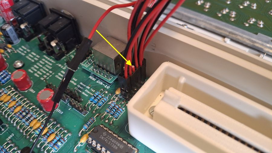

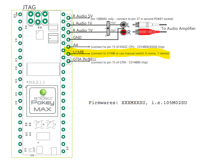

. Bisher hatte ich in meinem 600XL+ zwei POKEYs eingebaut. Da ich aber noch mehrere PokeyMAX in der Ersatzteilekiste habe, aber keine POKEYs mehr, habe ich nun einen PokeyMAX eingebaut. Da der MONO/STEREO Schalter des 600XL+ mit dem PokeyMAX nicht funktioniert hätte ich die A4 Leitung über einen Schalter zum PokeyMax führen müssen um Mono/Stereo schaltbar zu machen. Der PokeyMax prüft beim Einschalten ob das A4 Signal an ihm anliegt, ist dies nicht der Fall arbeitet er als Mono-POKEY. Im laufenden Betrieb kann man so aber nicht umschalten. Aus dem Grund habe ich anstatt des SC Cores (Stereo Auto + Covox) eine SU Core aufgespielt . Mit diesem Core kann der PokeyMax zwischen Mono und Stereo geschaltet werden in dem einfach GND an Pin 6 schaltbar gemacht wird (ein PullUp Widerstand wird nicht benötigt, da intern im PokeyMax vorhanden) :
Das funktioniert natürlich auch ohne U1MB - einfach manuell GND schaltbar machen. ... und das GND-Signal liegt ja bereits am Mono-Schalter der kleinen Tasten-Platine an; anstatt diesen zurück auf die Platine zu führen, leite ich das geshaltete GND-Signal einfach auf den PokeyMAX um:
Kveldulfur schrieb: Beim PokeyMAX dachte ich, dass die AUTO-Version sowieso selbst erkennt, ob man Stereo braucht oder nicht und wenn man MONO erzwingen will, kann man vorm Einschalten Mono einstellen.
Nein, nicht ganz. Die "AUTO" Funktion erkennt nur in Echtzeit (oder fast Echtzeit) ob auf dem rechten Kanal (2ter POKEY) was kommt. Falls dort für einen bestimmten Zeitraum keine Aktivität vorhanden ist schaltet PokeyMAX den linken Kanal noch auf den rechten, so dass Mono-Sound aus beiden Lautsprechern kommt und nicht nur auf dem linken. Also im Prinzip das Gleiche wie bei Dir manuell über den MONO-SW und den 4066. Aber der zweite POKEY ist dann immer noch aktiv. Mit der von mit gewählten Umschaltung kann der zweite emulierte POKEY im PokeyMAX ausgeschalten werden und er ist dann quasi ein stinknormaler Single-POKEY.

Hi.
Auf der H.A.T.Z. habe ich endlich Zeit gehabt, den 600XL+ zusammenzulöten. Ich habe jetzt alle Komponenten drauf, aber die Atari-Chips fehlen noch. Ich hatte allerdings Probleme die korrekte Orientierung der SOIC-Chips zu erkennen, da bei meinen kein aufgedruckter Punkt oder eine Delle im Gehäuse zu sehen. Kann mir da jemand sagen, wie ich die Orientierung der Chips korrekt mache?

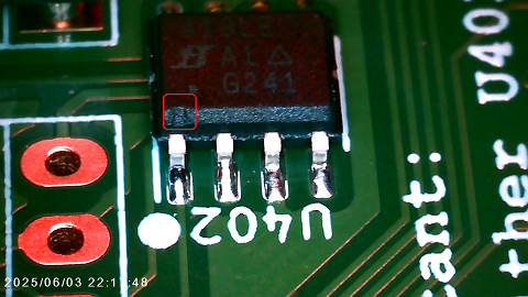

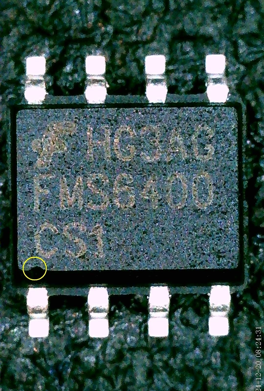

JoSch schrieb: SOIC-Chips
Ich kann mich derzeit an keine Chips dieses Formats auf dieser Platine erinnern ...
Welche sollen das sein?

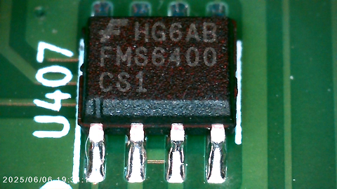

Erhard schrieb: .
FMS6400 und DG419LEDY.
Die haben normalerweise eine abgeschränkte Kante auf der Längsseite. Also wenn die Kante auf der linken Seite ist, ist Pin 1 links oben.
VG Jürgen
Also, wenn ich das richtig sehe - haben meine eine Kerbe ...
aber hey, ohne Microskop würde ich nicht mal die Chips sehen 🙂
Ich habe es mit sehr großer Verstärkung angeschaut und mir ist nichts aufgefallen. Das könnte noch in die Aufbauanleitung 😉
. Aber die abgeschrägte Kante ist doch klar zu erkennen 😮
meistens ist Pin 1 unten links, wenn man die Schrift richtigrum lesen kann.
edelro schrieb: . Aber die abgeschrägte Kante ist doch klar zu erkennen 😮
Darauf hatte ich beim Aufbau nicht geachtet, deswegen muss erstmal meine Mikroskopkamera auskramen und nachschauen.
mega-hz schrieb: meistens ist Pin 1 unten links, wenn man die Schrift richtigrum lesen kann.
Für diesen Gehäusetyp ist die abgeschrägte Kante entscheident, egal wie die Schrift aufgetragen ist. 😁
duck und weg 😉
Von dem FMS6400 wurden in den Bausätzen mehrere verschiedene Typen verteilt. Bei manchen ist tatsächlich die kleine Einkerbung nur mit viel Fantasie erkennbar. Aber bei allen Variationen gilt, dass wenn man den Baustein so vor sich legt, dass man die Beschriftung lesen kann, dann ist Pin 1 vorne links:
JoSch schrieb: Ich habe es mit sehr großer Verstärkung angeschaut und mir ist nichts aufgefallen. Das könnte noch in die Aufbauanleitung 😉
Gute Idee. Ich werde das entsprechen ergänzen.
Ok, ich habe mal nachgeschaut. Den DG419 habe ich richtig rumaufgelötet und der FMS muss anders rum. Naja, habe ja noch ein paar Chips zu programmieren 😉
