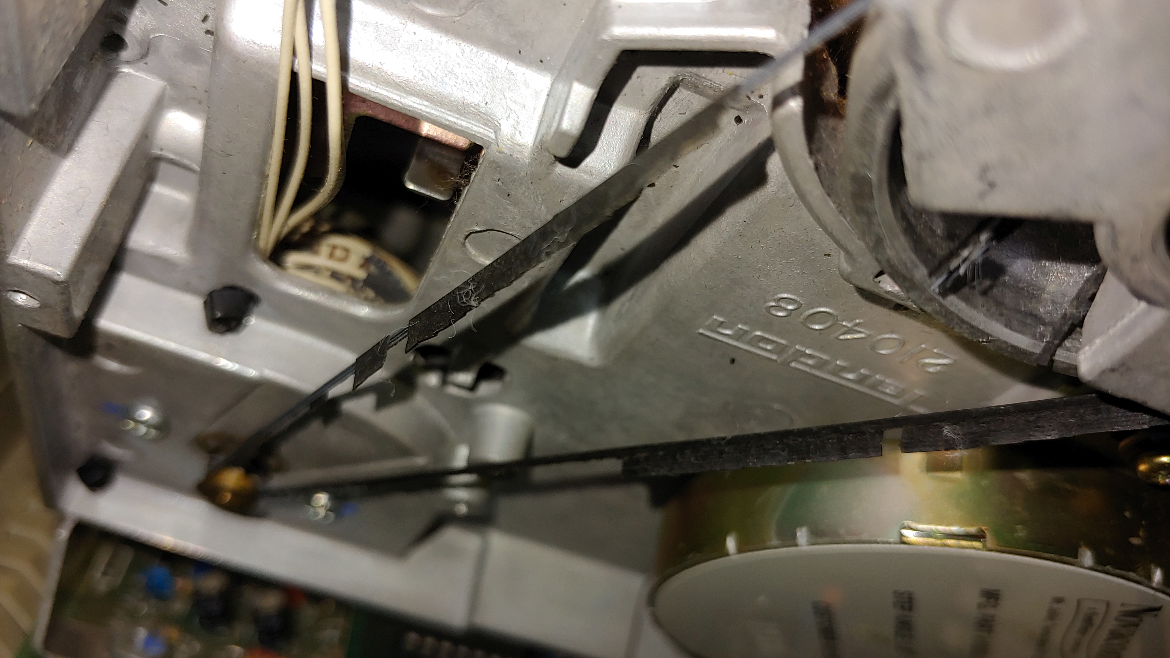

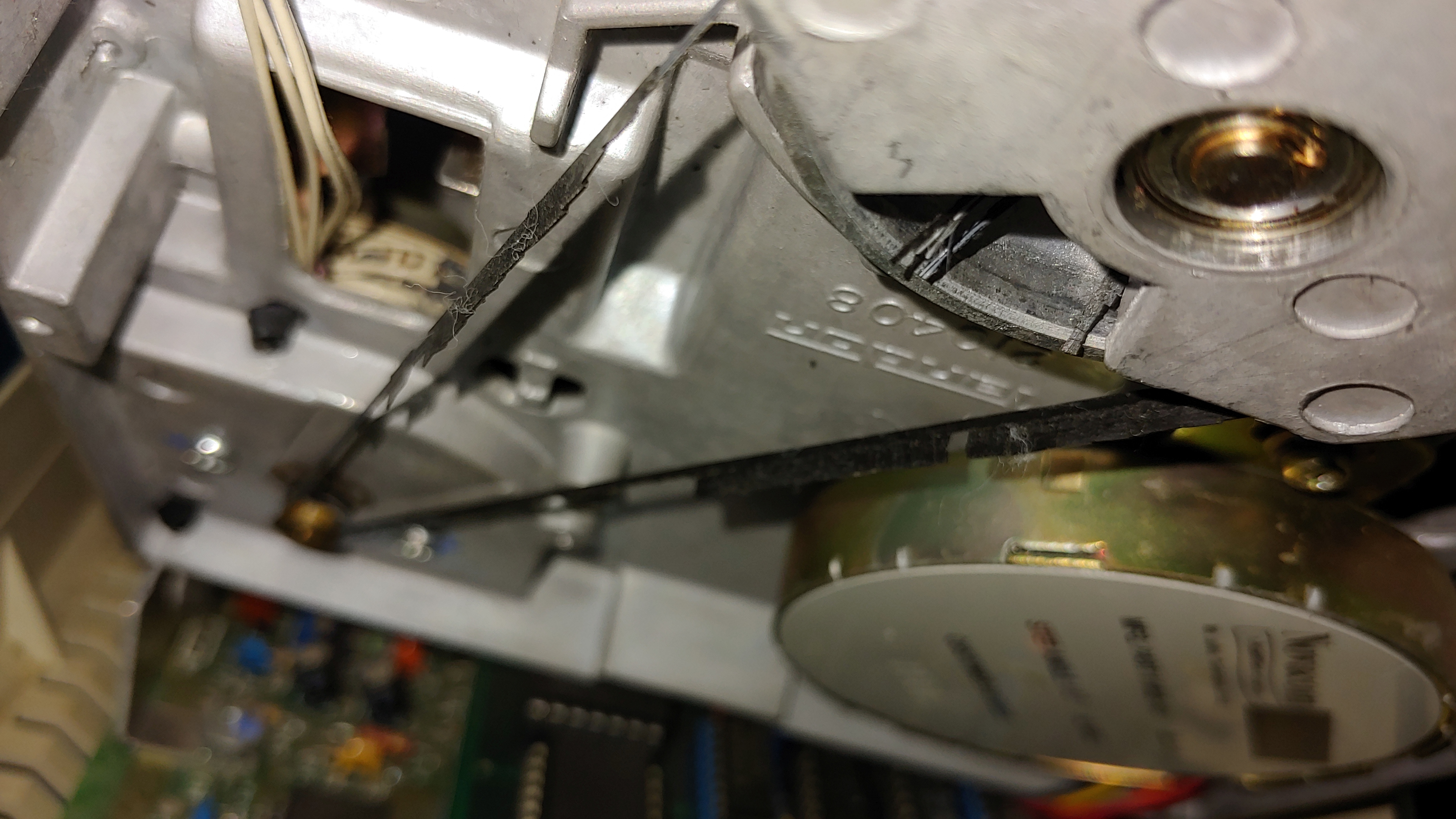

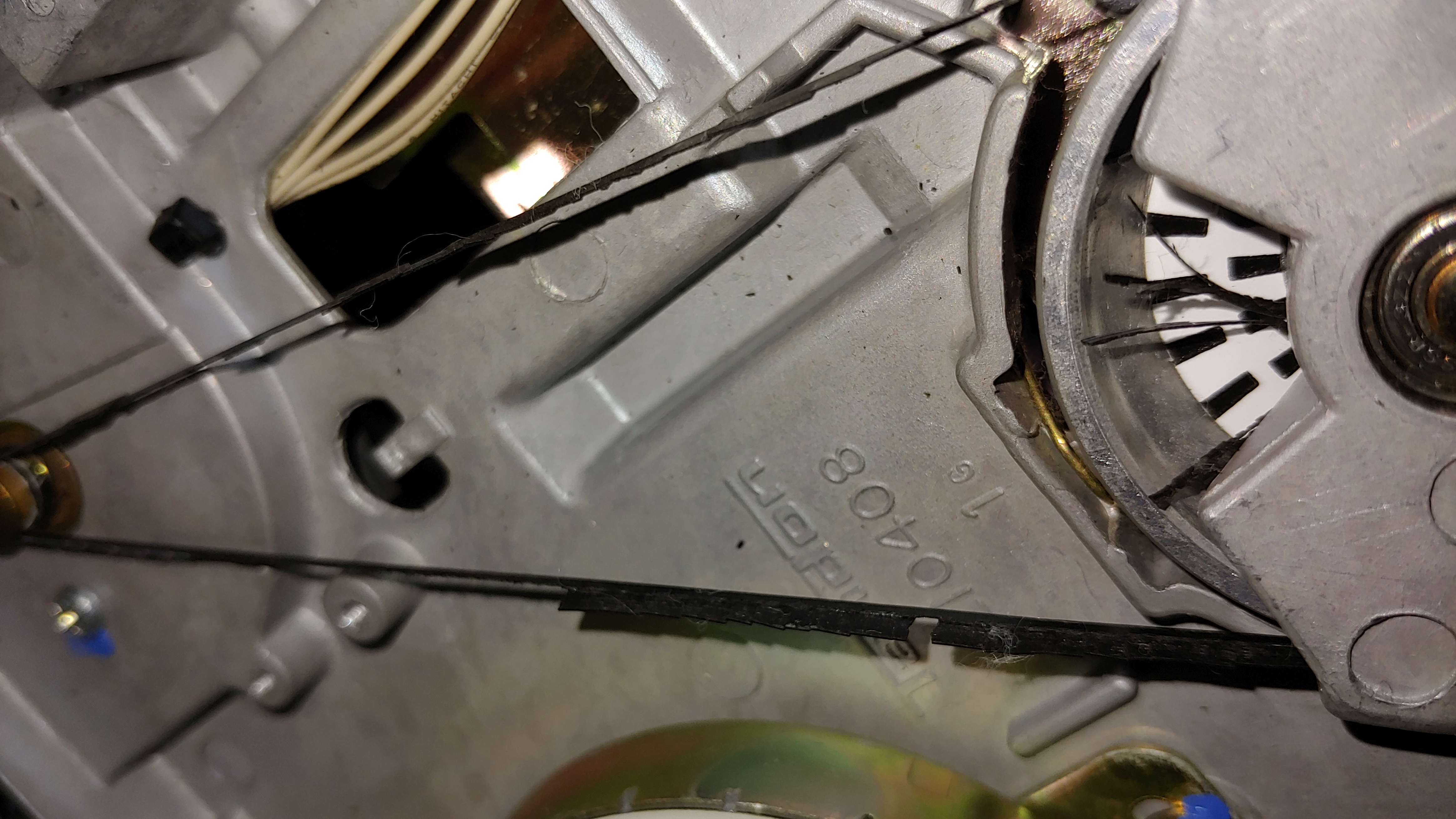

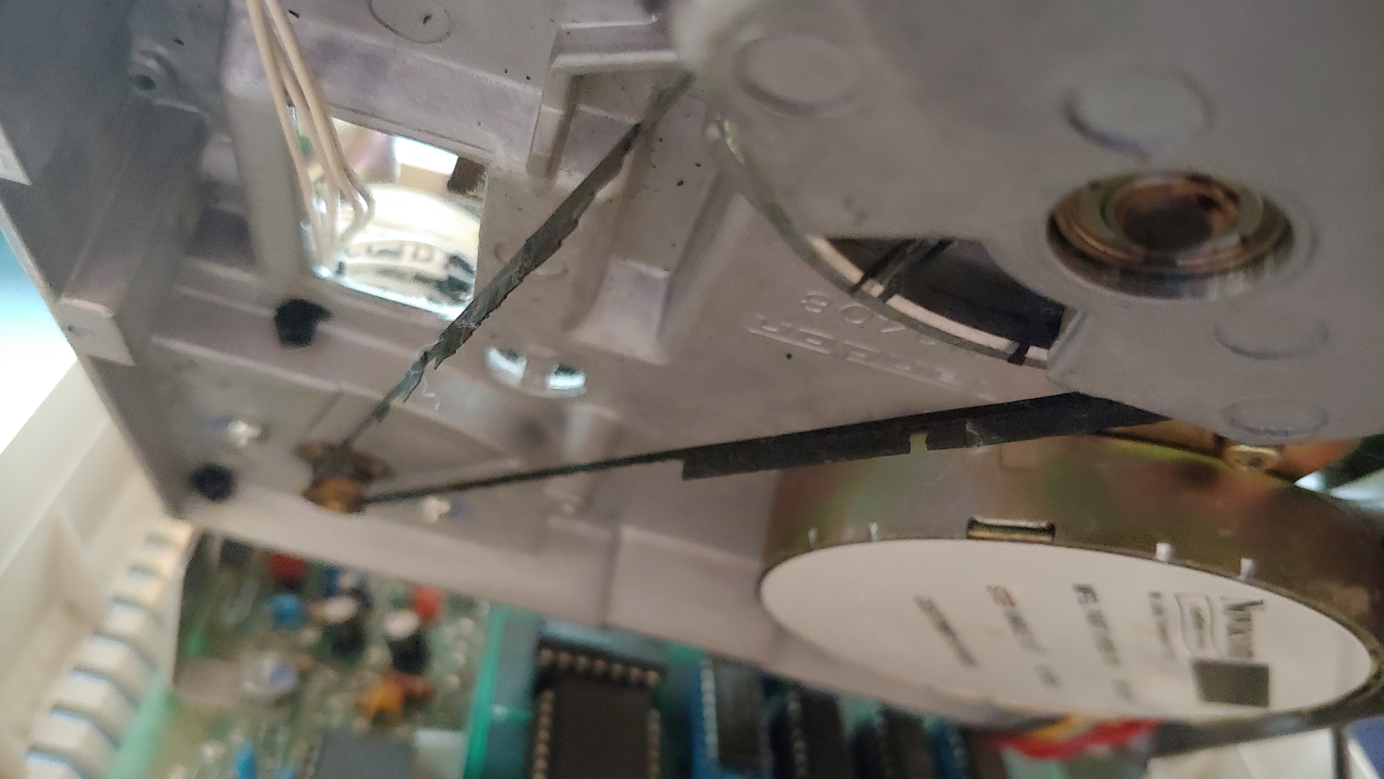

War grad am kopieren von ein paar DD-Disketten mit meinem einzigen DD-fähigen Laufwerk, plötzlich ging's nicht mehr, Read Error, Laufwerk aufgemacht, offensichtlich hat's den Riemen zerfasert, vom Gewinde sind feine Fasern rausgehangen, hab ich abgeschnitten, wohl aber noch Reste ums Gewinde gewickelt, Diskette dreht sich nicht mehr.

Ist Made in Singapore, ist dann ein Tandon Drive, oder?
Sieht glaube ich schlecht aus...

Laut Foto schreit das Teil aber auch einen gewissen Pflegebedarf in die Welt ...
