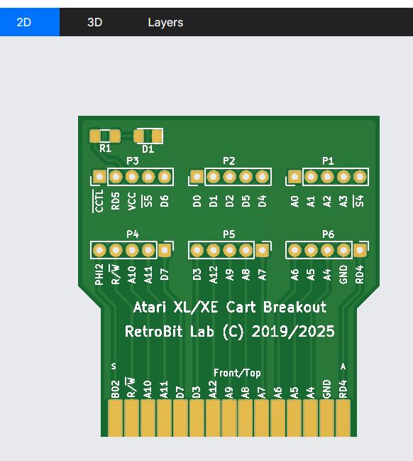

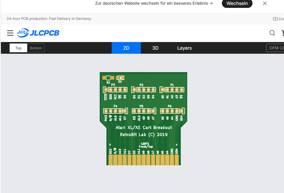

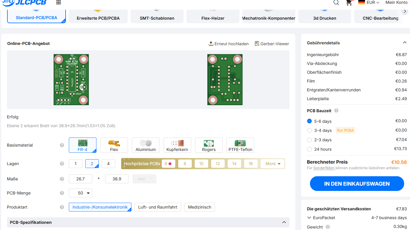

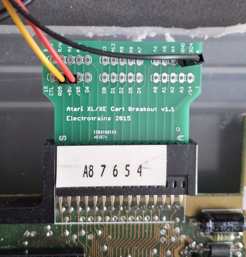

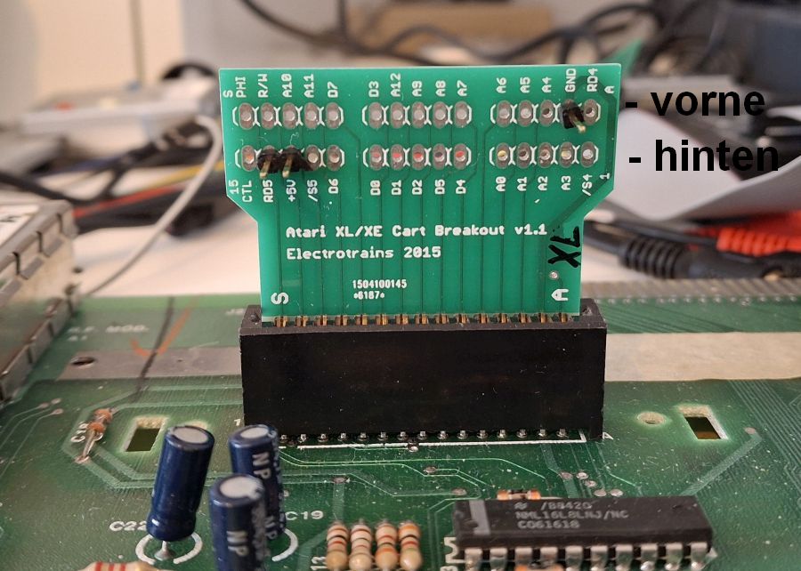

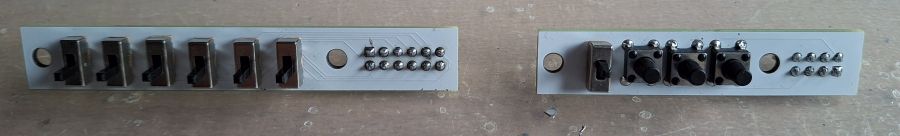

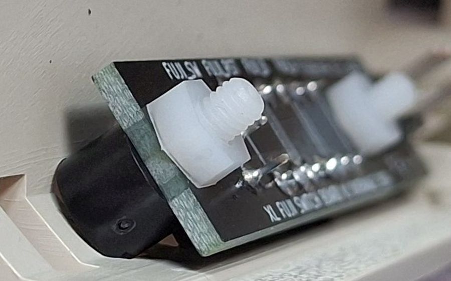

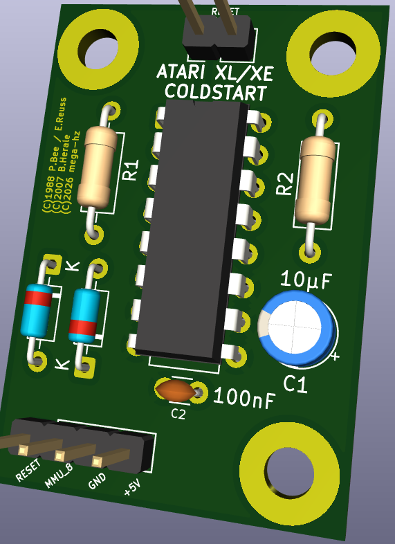

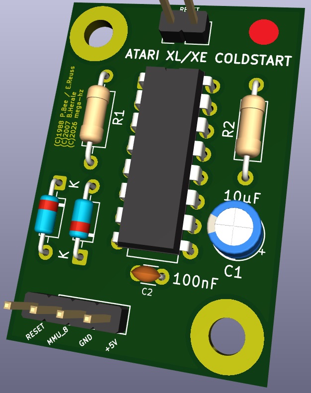

ich weiß leider nicht mehr woher ich die kleine Platine habe ...
Hat zufällig jemand dier Gerberdateien dafür?
