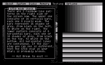

Hast du mal Sysinfo 2.25 getestet? Das hat speziell einen GTIA-Bug Check drin. Daran kannst du schon mal erkennen, ob er den Bug hat oder nicht (bzw. - falls kein Bug erkannt wird - weißt du, dass er einen anderen Defekt hat).
Kann man wie folgt, erkennen:
Good GTIA:
Bad GTIA:
(Sysinfo im Anhang)

Sysinfo hatte ich natürlich auch getestet, das hat aber keinen Fehler am GTIA feststellen können im Gegensatz zu Acid800 (hast Du das nicht gelesen?)
Micha
mgr3sa schrieb: Sysinfo hatte ich natürlich auch getestet, das hat aber keinen Fehler am GTIA feststellen können im Gegensatz zu Acid800 (hast Du das nicht gelesen?)
Micha
Das mit Acid habe ich natürlich gelesen 😉 , dass du das aber mit Sysinfo getestet hast, hattest du nicht erwähnt 🙄 ...
Das mit Sysinfo sollte ja auch nur der "Gegentest" sein. Wenn Sysinfo den Bug nicht anzeigt, nützt dir der GTIA-Fixer nix.

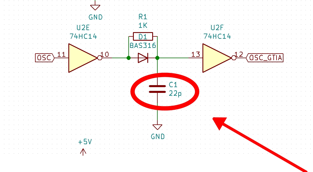

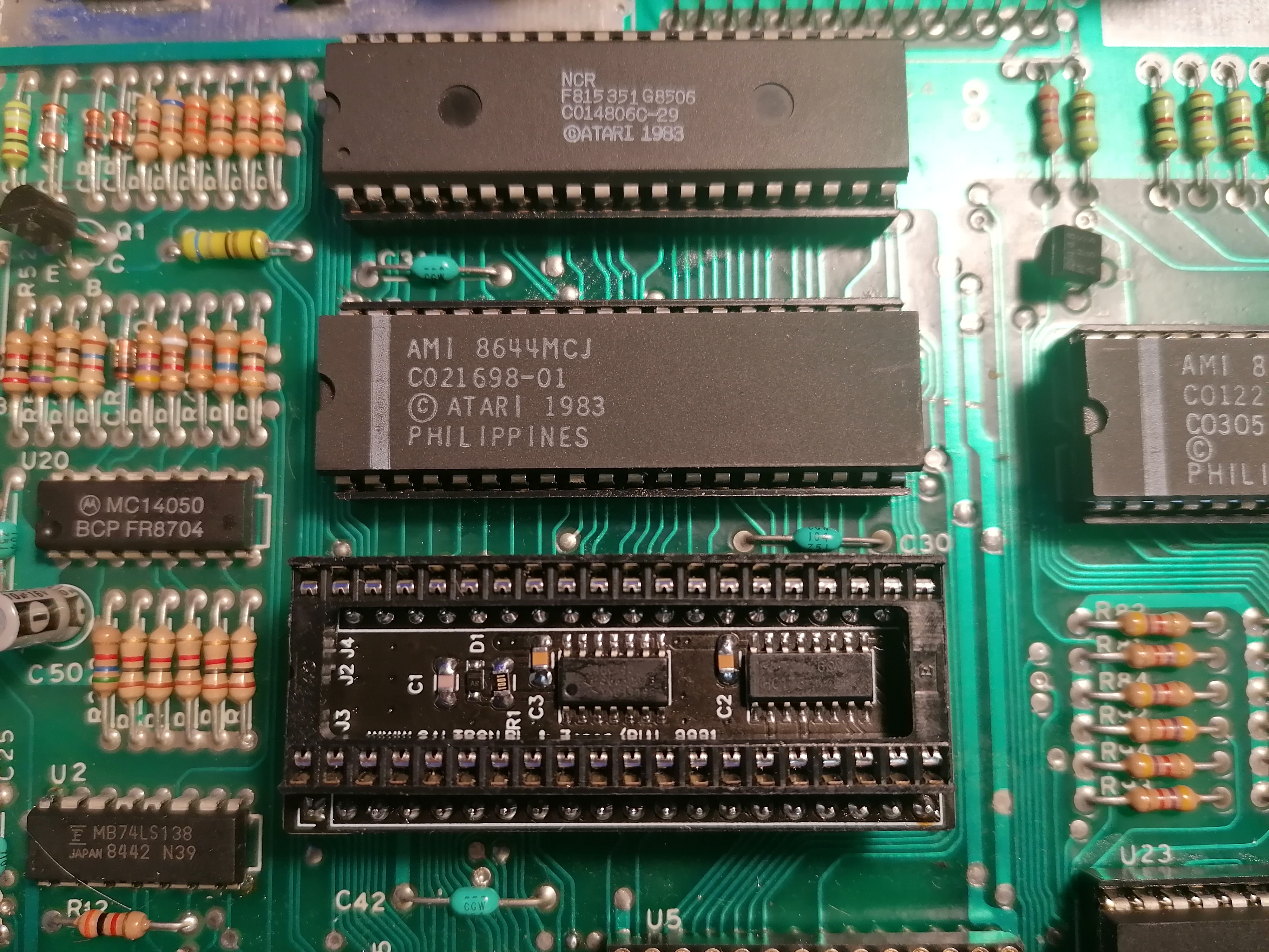

Servus, hat noch jemand GTIA Fixer zu Verkaufen ? Brauche für 800xe erst mal . LG
yano schrieb: Servus, hat noch jemand GTIA Fixer zu Verkaufen ? Brauche für 800xe erst mal . LG
https://www.ebay.de/itm/126325420521?itmmeta=01HRQMNJHHN8JRN5FNFJPYKHMB&hash=item1d6994f1e9:g:fK0AAOSwLFthXbAf&itmprp=enc%3AAQAIAAAAwNSov3nX3XPK25J0XI1O9JsPyO6MK5oZmlHLekrs%2FxBvN4h7c6AGaBtd2OTmFCqYjx3cYKIflk0Ce3v2l%2BxF5e3TVDeV%2FXJabAEx0vAewqTlkH1VCUhrf0hHOxMRywCtiJu7ttKHRvkZnVs6IbufMpfVS74rXGztvS5dEfZNp%2BYIFUPDAqL75jOs3U3FV%2Fc6wTpxHIV9ODw1jplDtVWa1E48uFDWHO6Or%2BiAlHZVHor%2B262y9JXgaKMk2mODYQ36wQ%3D%3D%7Ctkp%3ABk9SR_ao1vTFYw.
Super , ich habe paar stück xl und xe, wenn ich das selbst bastle wird günstiger .
Passt, ich dachte ist anders wie c2 und c3 aber sind alle gleich . Alles bestellt.
