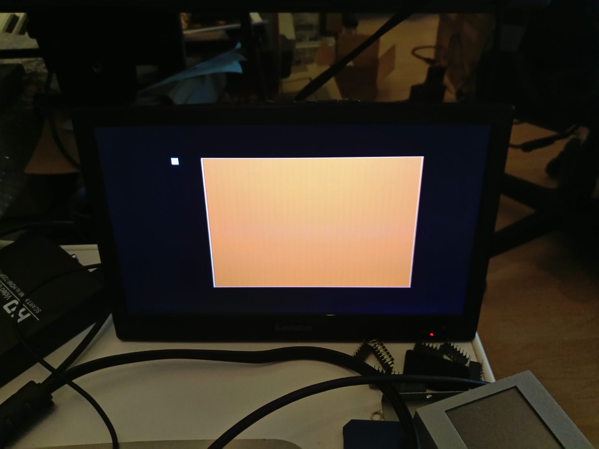

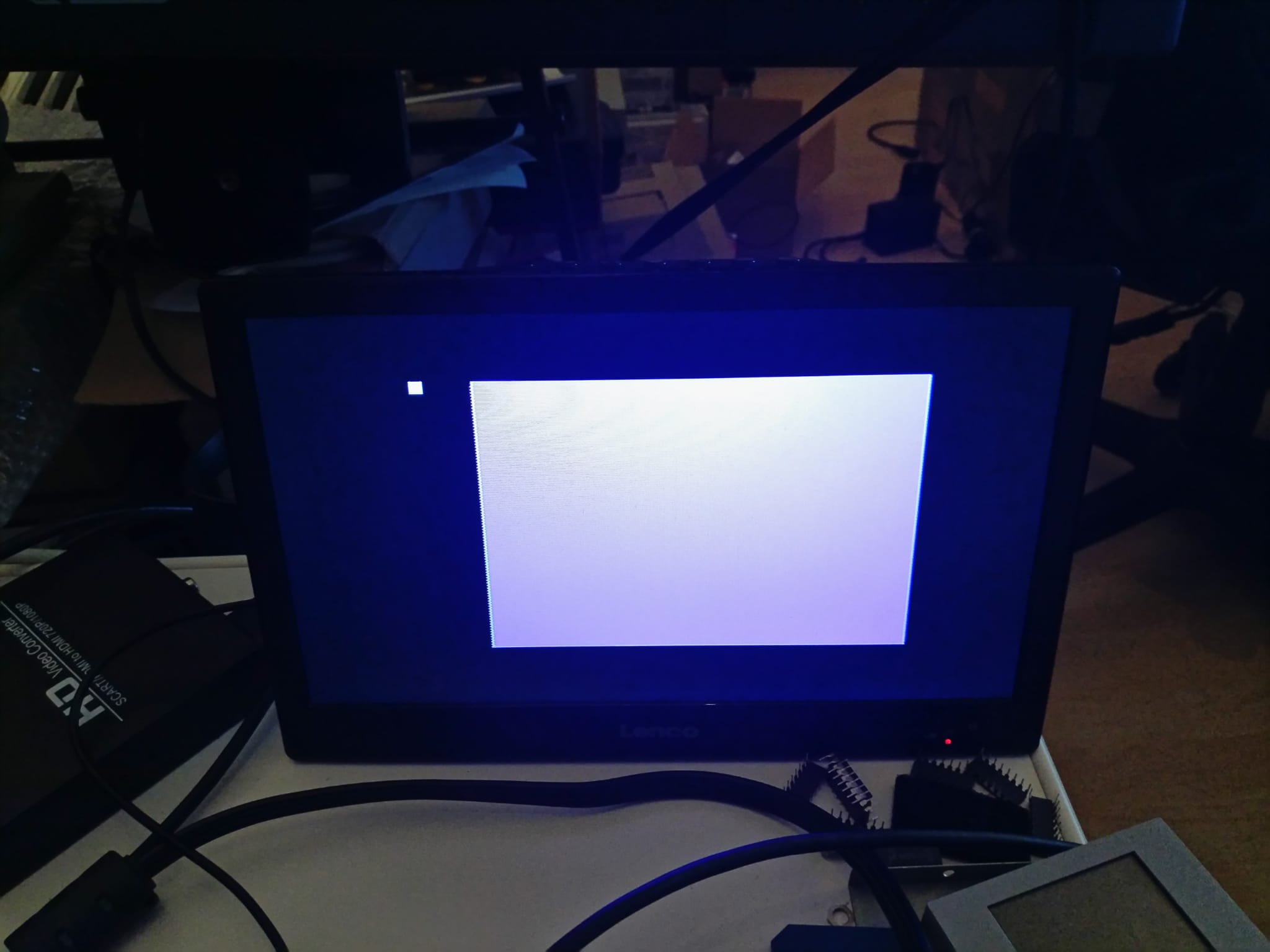

Hier: Nach dem Einschalten passiert erstmal gefühlt "gar nichts" und nach etwa 6-8 Sekunden kommt ein Teil-Fenster mit dem Cursor und beliebig wechselnden Fenster-Farben (mal in grün, mal in Lila , mal in Blau). Kein Ton und eine Eingabe ist nicht möglich, siehe Bilder:

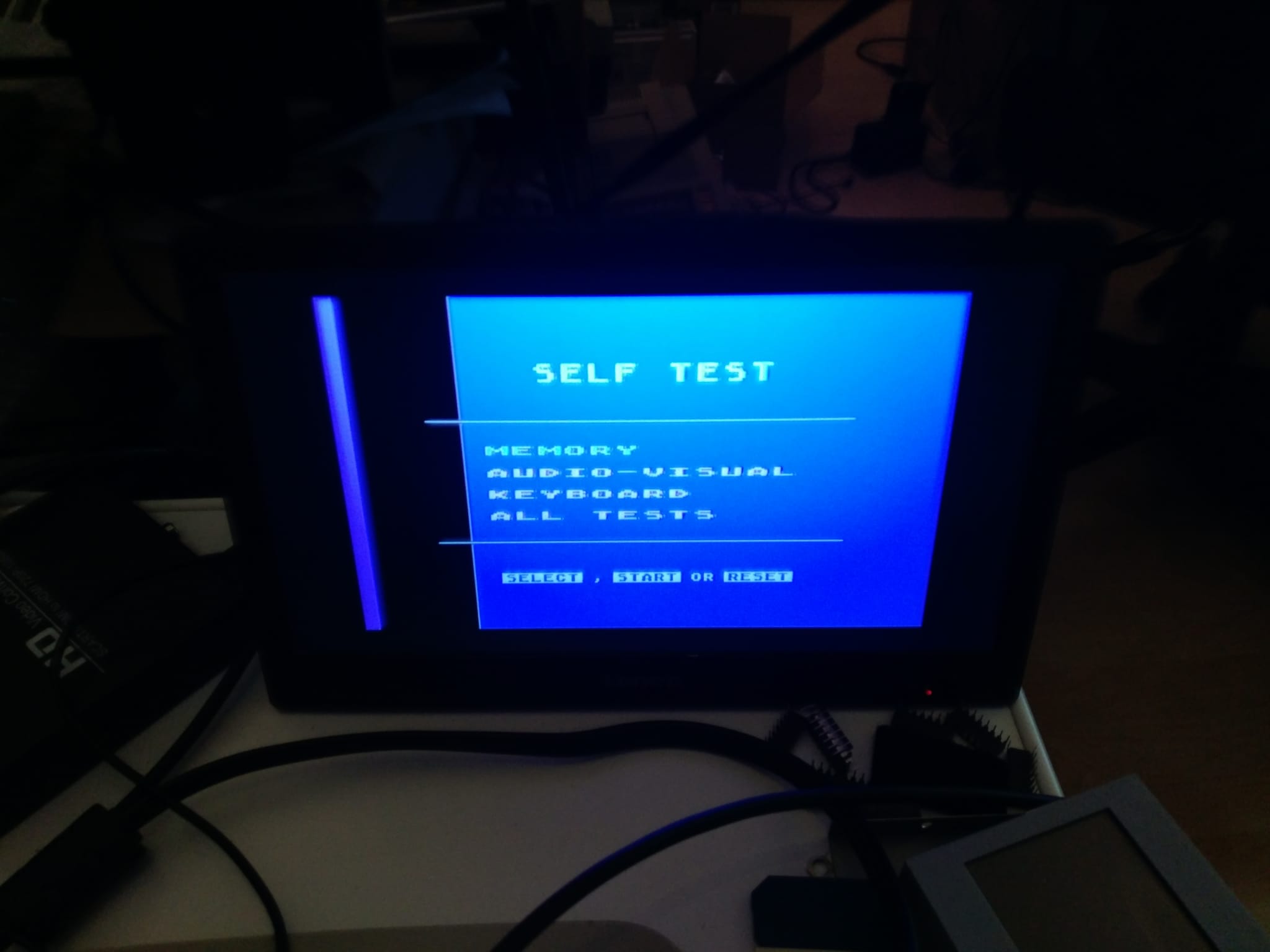

....und wenn man einmal RESET drückt, startet er (manchmal) ins Basic oder er geht in den Selftest-Modus aber mit Grafikfehlern (schwarzer Balken z.B., siehe Foto und eben diesen seltsamen Farben.....
Blauer Selbsttest gefällig 😉?
