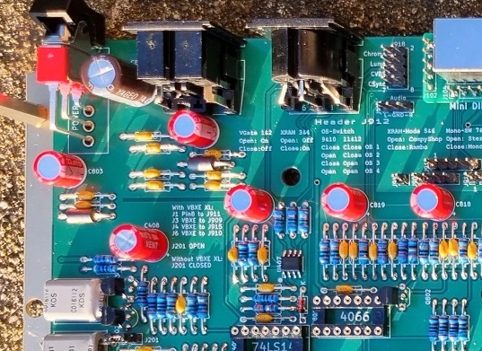

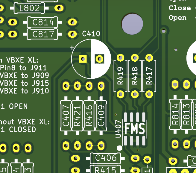

Wolfram bestück gerade das 600XL+-Board und hat (leider) einen Fehler gefunden. Der ELKO C410 ist in den Platinen kleiner gleich V1.1 verpolt! Da ELKOs normalerweise eine Verpolung gar nicht mögen, sollte man den auslöten und richtig wieder einlöten.
Hier ein Bild, wie es richtig sein muss: ELKO-C410.png

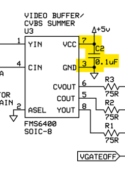

. In deiner Schaltung und auch in Mytecs Original UGV-Schaltung wird an dieser Stelle übrigens gar kein Elko sondern ein einfacher ungepolter Kondensator verwendet:
In der neueren Überarbeitung, dem UGV-II verwendet Mytec sogar nur noch einen einfachen Entkopplungs-Kondensator mit 100 nF, Ich habe ihndarauf angesprochen und erhat mir geantwortet:
"10uF is in the original UGV designs. This value was originally spec'ed per the FMS6400 datasheet, but I've since learned through experimentation that it doesn't need to be that big, and that a normal power decoupling value of 0.1uF works perfectly fine (as used in the UGV-II design). It's also far cheaper and physically smaller to use this lesser value when dealing with a ceramic capacitor."
Zu Deutsch:
"10uF ist im ursprünglichen UGV-Designs. Dieser Wert war ursprünglich im Datenblatt des FMS6400 spezifiziert, aber ich habe inzwischen durch Experimente gelernt dass er nicht so groß sein muss und dass ein normaler Entkopplungswert von 0,1uF vollkommen ausreicht (wie im UGV-II-Design verwendet). Es ist auch viel billiger und physikalisch kleiner, diesen geringeren Wert zu verwenden, wenn man es mit einem Keramikkondensator umsetzt."
ok, hab mich schon gewundert warum der Chip einen so großen Abblock-C braucht...

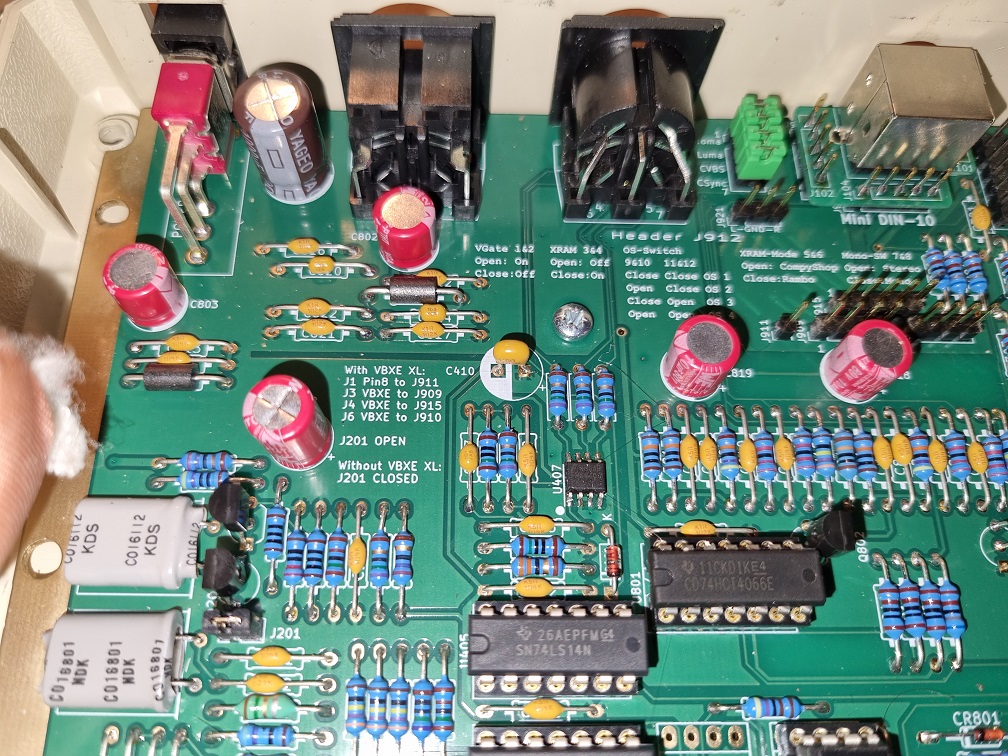

Meiner läuft schon seit einem halben Jahr verpolt. Satt an 5V +/- vertauscht. Ich werde am WE das Board ausbauen und einen Keramik 1µ einbauen. Das kostet dem Ersteller aber mindestens ein Bier. 😂 Aber gut das es aufmerksame Löter gibt. Wäre mir nie aufgefallen. So sieht es falsch aus (der Elko in der Mitte):
VG Jürgen
ich bin darauf gekommen, da ich zum etwas testen irgendwo mit meinen Messspitzen 5V einspeisen musste. Das Board ist noch ziemlich leer, nur ein paar IC Sockel und die 100nF's sind bestückt. Als ich dann mit der 5V Spitze in die + Bohrung des C410 gesteckt hatte, gabs nen Kurzschluss am Labor Netzteil. Gut, daß das nur auf 1A und nicht 10A eingestellt war, sonst wären ein paar Leiterbahnen verheizt 🙂
Brechreiz schrieb: Meiner läuft schon seit einem halben Jahr verpolt. Satt an 5V +/- vertauscht. Ich werde am WE das Board ausbauen und einen Keramik 1µ einbauen. Das kostet dem Ersteller aber mindestens ein Bier. 😂 Aber gut das es aufmerksame Löter gibt. Wäre mir nie aufgefallen. So sieht es falsch aus (der Elko in der Mitte):
VG Jürgen
und wird der warm?

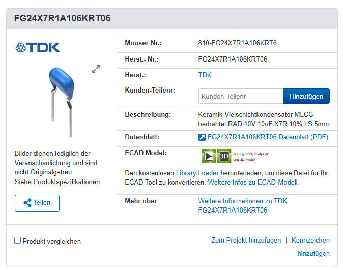

. Auf den original UGV Platinen habe ich an dieser Position folgendes Bauteil verwendet:
https://www.mouser.de/ProductDetail/TDK/FG24X7R1A106KRT06?qs=icAhCOE9TbjmK5fA1NC%2FDg%3D%3D

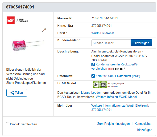

Der auf der Original 600XL+ verwendete Elko ist übrigens ein nicht ganz billiger, hochwertiger Elko von Würth mit sehr guten Low ESR Eigenschaften (1,31 Euro das Stück). Für die beiden anderen Positionen C818 und C819 sicher die richtige Wahl, da sie im Audi-Schaltkreis sitzen, aber für den C410, als reiner Blockkondensator, tut es auch ein günstiger 10µF Kondensator oder eben sogar ein einfacher 100nF Mehrschicht oder Keramik Kondensator. Ich denke die hat jeder in seiner Bastelkiste.
Zur Info: Lo-ESR Elkos sind zwar gut und erforderlich in Schaltnetzteilen aber im Atari nicht nötig. Da würden auch ganz "normale" reichen. Haben sie 1980 auch.
Was ich aber immer vorziehen würde, wären anstatt 85Grad Standart-Elkos lieber 105Grad. Die Qualität der 105Grad Elkos ist drastisch höher! Und wenn man im 5V Bereich arbeitet, keine 6.3V nehmen, auch hier ist es so: je höher der Elko spannungsmäßig ausgelegt ist, desto besser die Qualität! Also ein 10µF / 100V /105Grad Elko kann niemals schlecht für den Atari sein. Problem ist manchmal nur, daß die dann auch größer werden.
... aber das wichtigste ist auch, dass die roten Würth Elkos so hübsch aussehen 😁
und wird der warm?
Nein.

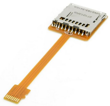

Was ich aber auch dauernd überlege ist, ob ich das interne FujiNet (auch wenn meine persönliche Distanz zu dem Gadget zunimmt) mit einer SD-Karten-Verlängerung ausstatte. Die Verbindung zwischen dem Micro-SD-Stecker und der SD-Platine ist ein flexibles Folienkabel. Hab ich bei meinem SDriveMAX so verbaut.
Auch wenn WebDAV mal irgendwann funktioniert geht vermutlich nichts über einen direkten Zugriff auf die Karte, und dann jedes mal den Rechner öffnen, das FN ausstecken und da rumfummeln?
Aber das erfordert eine Stelle, wo der Slot hinpaßt und natürlich die sorgfältige Manufaktur eines Schlitzes in das XL-Gehäuse.
Erhard schrieb: Hallo, ...

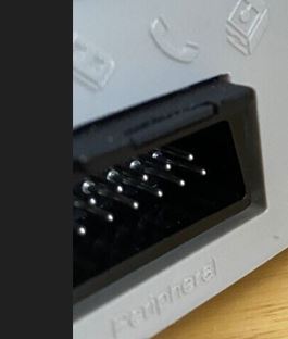

Über der SIO-Buchse oder unterhalb vom Paralell Port sollte es machbar sein. micro sd sio üopt.JPG
