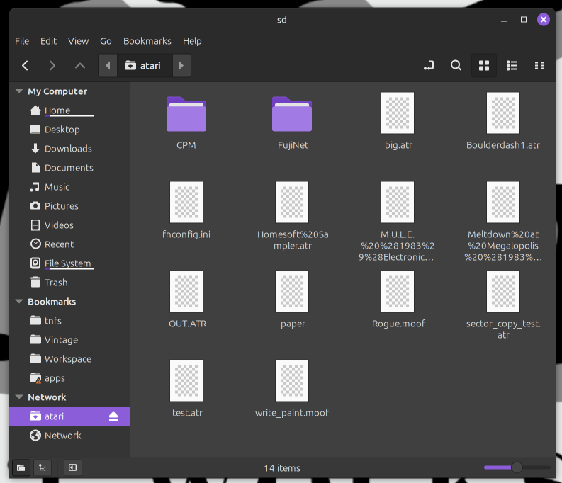

Um die WebDAV-Server-Unterstützung für SD zu ergänzen, gibt es jetzt eine mDNS-Anzeige für einen _webdav-Dienst, der auf /dav verweist, was uns im wahrsten Sinne des Wortes die Möglichkeit gibt:
To compliment the WebDAV server support for SD, there is now an mDNS advertisement for a _webdav service, which points to /dav, giving us quite literally:
Ich musste keine Konfiguration in meinem Dateimanager vornehmen
I did not have to do any configuration on my file manager
Genau das hat das interne FN600 für die 600XL Ersatzplatine gebraucht 🙂 Da man die SD-Karte schlecht ständig wechseln kann, ist dieser WebDAV-Dienst perfekt 😁

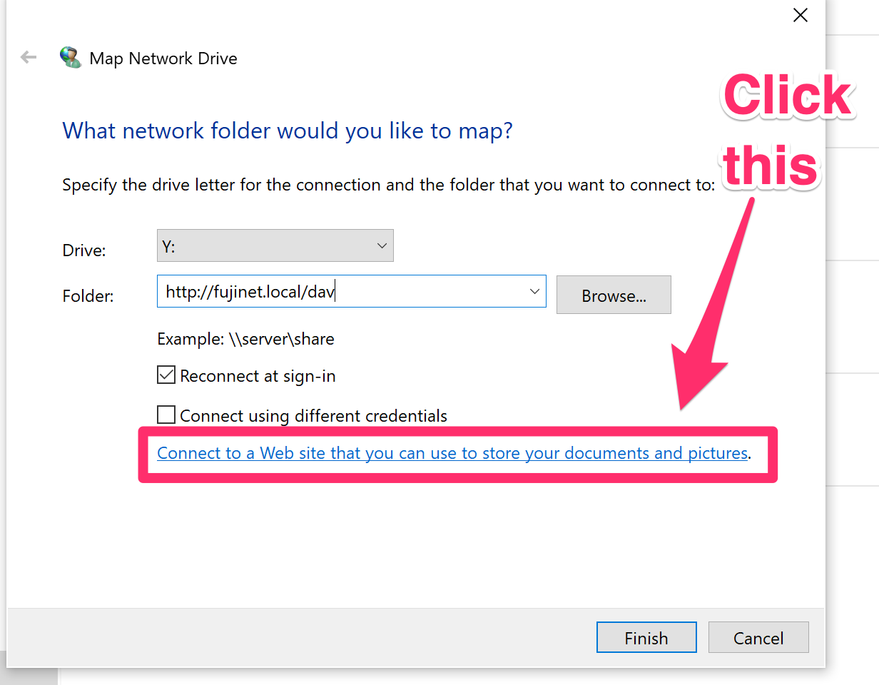

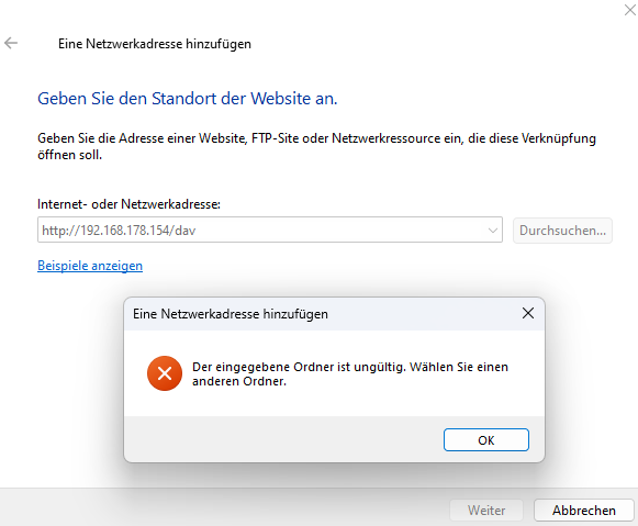

Was muss ich denn unter Win11 tun für die Anbindung?
8 Bit reichen völlig aus
Hab das gerade unter Win11 versucht. Habe es nicht hinbekommen 😢
Hat jemand ds ne Idee?
http://fujinet.local/dav

Ich bekomme das nicht hin. "http://IP-des-FN/dav" bringt bei mir nur die Meldung, dass dieser Ort nicht...
Im Browser funktioniert der Link - jedoch nicht mit der gewünschten Funktion (geht wohl auch nicht im Browser). Screenshot 2024-08-14 123810.png
Liegt das an dem fehlenden Userangaben? Welche User sind denn das im FN? Oder, muss ich noch irgendwas konfigurieren? Fehlt da vielleicht noch das Verzeichniss auf der SD Karte?

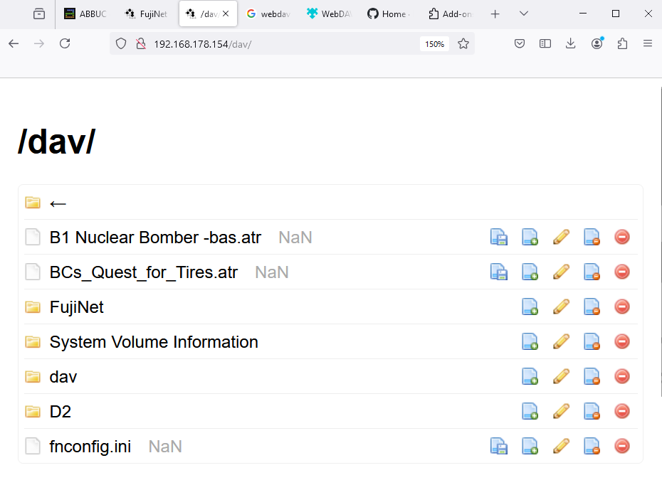

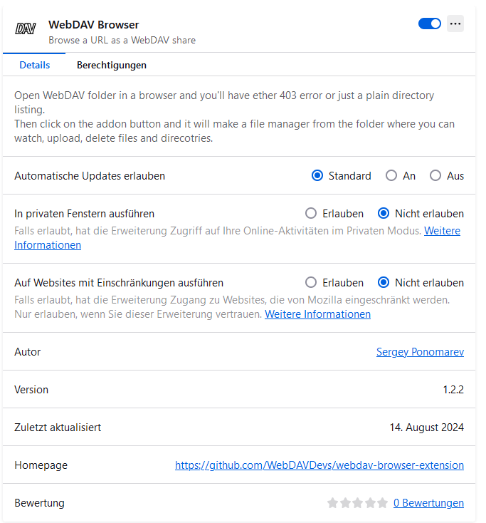

Immer Browser mit einer WebDav-Erweiterung geht es. Ich musste nix weiter konfigurieren. Die Freigabe zeigt auf das Hauptverzeichnis der SD-Karte.
Ich bin nur nicht so zufrieden mit dem AddOn - eine Windows-Lösung im Dateiexplorer wäre mir lieber. Screenshot 2024-08-14 130901.png
Im FireFox funktioniert diese Erweiterung:

Im Discord haben mir die FN-Kollegen gesagt, dass noch an dem Problem mit dem WebDav-Zugriff gearbeitet wird. In keiner Umgebung (XOS, WINOS) läuft es problemlos. Vielleicht mit der nächsten FW.

Mit WebDav kannst du mit Firefox und dem Addon auf die SDCard zugreifen, ja, auch schreiben.

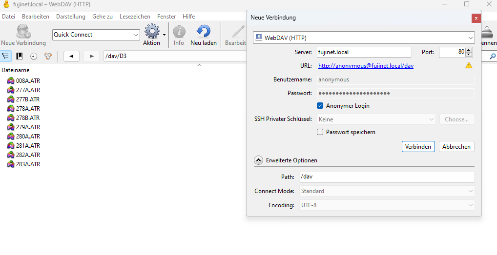

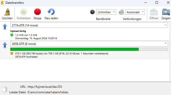

BöserWatz schrieb: eine Lösung funktioniert: Cyberduck Ein Tool um WebDav oder allgemeine Internetverzeichnisse zu verwalten.
Kleine Ergänzung dazu:
Andy Diller hat mit Cyberduck auch unter MacOS inzwischen auf die SD-Karte schreiben können.
Cyberduck hat bei mir auch geklappt, danke!

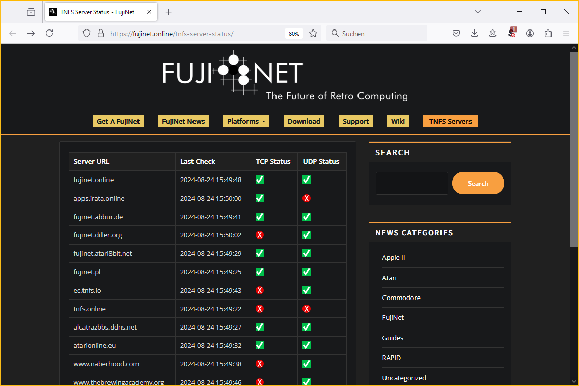

Liegt das Problem vielleicht bei mir ❓ Ich komme aktuell mit der Fujinet nicht auf den ABBUC-Fujinet-Server drauf. Firmware ist V.1.40, HW-Version ist 1.6.
Erreichbar ist der Server wohl, aber mein Fujinet scheint den Server nicht zu verstehen 😐 .
Grüße, Murphy
Nachts ists dunkler als draußen, und zu Fuß ists weiter als übern Berg.
das hatte ich Letztens auch schon mal....
Mich läßt er auch nicht rein
Connecting to fujinet.abbuc.social:16384...
TimeoutError: Host did not respond
nach 'ner Weile ging es wieder.
PS: andere FN-Server laufen

Naja, soweit war ich auch 🙄 Andere Server (z.B. tnfs.fujinet.online) funktionieren, nur der Abbuc-Server funktioniert nicht.
Murphy
Hab den ABBUC FujiNet neu gestartet, bitte testen einmal
fujinet.abbuc.de läuft
