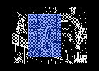

b) mittels Interleave kann man z.B. zwischen zwei Gr.8 + Gr.8 Screens umschalten und so für mehr "Farben" sorgen, wenn ich mich nicht irre gibt es Modi die dann 3 Farben und Modi die dann sogar 5 Farben erzeugen können (es kann aber auch sein, dass es sich dabei stets um eine Farbe in versch. Helligkeiten handelt), Beispiele sind poln. Grafikmodi (HR1? , HR2? weiß gerade nicht mehr wie die hießen oder aussahen). Und natürlich kann man Gr. 8 auch mit Gr. 9 mischen, siehe beispielsweise "Assembloids" oder Gr.8 mit Gr. 15 oder Gr. 8 mit Gr. 11 oder sonst einem Grafikmodus.
PPS hat oben ja schon erwähnt, dass durch einen Bug des GTIA (sog. Pixelshifting) beim mixen oder umschalten von Gr. 8 zu Gr. 10 plötzlich ein "neuer" Modus rauskommt, der zwar weitgehend Gr. 10 entspricht, jedoch nunmehr die doppelte Auflösung hat - HIP, RIP und TIP basieren darauf. Statt 80 Pixel hat man nun 160 Pixel horizontal; für mehr Farben oder Helligkeiten wird noch Gr. 9 oder Gr. 11 dazugemixt. Was zweifach geht, geht auch dreifach, also Gr. 8 + Gr. 8 + Gr. 8, den sog. R,G,B Modi, die jedoch mit sehr viel Geflacker und "verschwimmen" daherkommen (theoretisch 2x2x2 = 8 Farben, in der Praxis jedoch meist nur 3-5 Graustufen und extremen Speicherverbrauch).
2) Die mittlere Auflösung Gr. 15 (früher auf dem 800er auch als high resolution color graphics bezeichnet) bietet standardmäßig 160x192 bei 4 Farben. a) mittels PM kann man für mehr Farben sorgen, siehe z.B. MCS Bilder von Emkay oder GED-Bilder oder G2F Bilder oder Rasta Bilder. b) mittels DLI kann man für bis zu 128 Farben sorgen,siehe SAM-Bilder, Fun with Art Bilder, u.v.a.m. und natürlich ganz viele A8 Spiele, die davon Gebrauch machen. c) Interleave: Gr. 15 + Gr.15 (poln. Bildermodi XLP, INP, MAX, etc., manchmal eine Farbe mit bis zu 8 Helligkeiten, manchmal 4 Farben x 4 Helligkeiten = 16 Farben), Gr. 15+Gr. 11 (CIN, also 16 Farben mit 4 Helligkeiten), Gr.15 + anderer Grafikmodus (8,9,10,11,...), Gr.15+Gr.15+Gr.15 (RGB-Modus, theoretisch 4x4x4 Farben = 64 Farben, in der Praxis oft nur 8-16 Farben mit heftigem Geflacker und verschwimmen und wahnsinnigem Speicherverbrauch); d) splitting Scanline (umschalten des Grafikmodus mitten in einer Zeile), wie von PPS bereits erklärt ist es damit möglich Gr. 8 + Gr. 9 + Gr. 15 gleichzeitig auf dem Screen zu haben
3) Gr. 12 anstelle Gr. 15, man hat die gleiche Auflösung wie Gr. 15, jedoch 5 Farben (statt 4). 4) Gr. 7 anstelle Gr. 15 zum Speicher sparen. Die Auflösung ist zwar mit 160x96 nur noch halb so groß, wie bei Gr. 15, man benötigt dafür aber auch nur halb so viel Speicher (und hat sogar bis zu fünf Farben). ... XYZ) Zeichensatz statt Bitmapgrafik, um Speicher zu sparen...
Ich will das jetzt nicht endlos fortsetzen, denn es gibt einfach zu viele Möglichkeiten auf dem A8 Grafiken zu generieren und mittels Tricks mehr Farben und/oder höhere Auflösung zu produzieren.
Vielleicht noch ein paar Worte zu HIP, RIP, TIP usw. - Auflösung bis zu 160x240 Pixel (HIP, RIP) - bis zu 256 Farben (TIP) - umschalten zwischen Gr. 8/10 und Gr. 8/9 (HIP, RIP) bzw. zwischen Gr. 8/10, Gr. 8/9 und Gr. 8/11 (TIP) wie folgt:
HIP/RIP: (max. 160x240 Pixel) - Gr.8 - Gr. 10 - Gr. 8 - Gr. 9 - Gr. 8 - Gr. 10 - Gr. 8 - Gr. 9 usw.
TIP: (max. 160x120 Pixel) - Gr. 8 - Gr. 10 - Gr. 8 - Gr. 9 - Gr. 8 - Gr. 10 - Gr. 8 - Gr. 11 - Gr. 8 - Gr. 10 - Gr. 8 - Gr. 9 - Gr. 8 - Gr. 10 - Gr. 8 - Gr. 11 usw.
bei HIP sind Gr. 9 und Gr. 10 nur Graustufen (colored HIP: Gr. 10 eine Farbe z.B. grün in versch. Helligkeiten), bei RIP nutzt Gr. 10 versch. Farben (bis zu 9 Farben möglich, d.h. 16x9 = max. 144 Farben bei RIP), bei TIP sind Gr. 9, 10, 11 vorhanden, dennoch nicht mehr als 256 Farben.
es müsste noch folgender RIP-ähnlicher Grafikmodus möglich sein (bisher nicht umgesetzt!):
Gr. 8 gemixt mit Gr. 10 + 11, dabei übernimmt Gr. 10 die Helligkeiten (max. 8) und Gr. 11 die Farben (max. 16) für 8x16 = 128 Farben bei einer Auflösung von bis zu 160x240 Pixel; das dürfte dann so aussehen:

Das sind die oben erwähnten HIP, RIP und TIP Grafikmodi. JAC! hat vor laaaaanger Zeit entdeckt, dass wenn man zwischen Gr. 8 und Gr. 10 hin- und her schaltet, dann generieren Antic/GTIA ein sog. Pixelshifting, d.h. Gr. 10 hat plötzlich nicht mehr 80x192 (200/240), sondern 160x192 (200/240) Pixel. Die Demogruppe HARD hat daraus dann das HIP Grafikformat entwickelt, welches später dann zu RIP und TIP weiterentwickelt wurde...

Nunja, die neuen Grafiken a la HIP, RIP und TIP wurden in den 90er-Jahren entdeckt, entwickelt und umgesetzt. 30 Jahre später findet man da tatsächlich nicht mehr so viel darüber. Dürfte bei so ziemlich allen Computern so sein, dass man Entdeckungen vor 30 Jahren darauf heutzutage nicht mehr so oft erwähnt.
Es wundert mich eher, dass viele Abbucianer diese Grafikmodi nicht kennen, aber vermutlich waren die vor 30 Jahren auch noch nicht auf dem A8 aktiv. Es gibt mehrere Dutzend Demos aus den 90ern, bei denen man HIP, RIP oder TIP (u.a. Grafikmodi, wie INT, INP, etc.) bewundern kann und auch mehrere Abbuc Magazin-Intros, die HIP Bilder nutzen. Sogar die überaus bekannte und beliebte Demo "Numen" verwendet diese Grafikmodi, ebenso RGBA von JAC! Würde ich eine Liste machen hätte ich im Nu 50 Demos und Intros zusammen, die das demonstriert und genutzt haben + zahlreiche Bilderslideshows (aber diese Mühe mache ich mir nicht).
Schau doch mal bei Fandal vorbei, z.B. hier: HIP: http://a8.fandal.cz/detail.php?files_id=3576 RIP: http://a8.fandal.cz/detail.php?files_id=3659 TIP: http://a8.fandal.cz/detail.php?files_id=3730

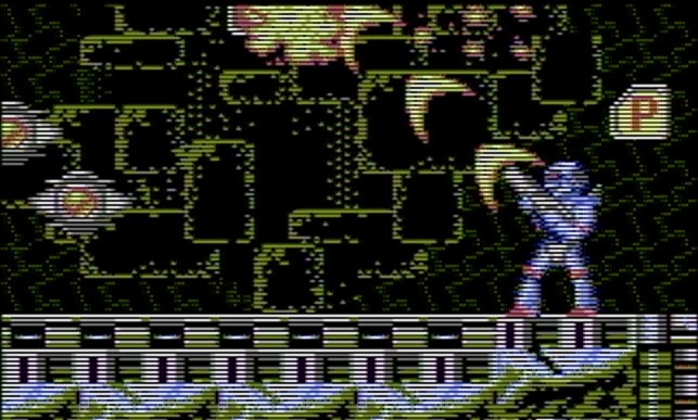

CharlieChaplin schrieb: ... muss ich wohl auf die dunkle Seite der Macht, namens C64 wechseln. Die machen immer noch alles mit 64K RAM und 16 Farben und keiner von denen denkt jemals "bei allem ist die Lösung eine Grafikerweiterung" (oder Ramerweiterung oder Sounderweiterung oder CPU-Erweiterung oder ähnliches).
RAM-Erweiterungen gibt es auch beim C64. Platinen mit mehreren SID gibt's auch. Und schnellere CPUs die man hinten am Brotkasten steckt gab es damals schon als man noch 8 Bit Computerhefte in jedem Laden finden konnte, der Magazine verkaufte.
