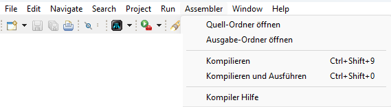

Frage zu Problemen mit Tastenbelegungen in WUDSN IDE
https://github.com/peterdell/wudsn-ide/issues/10
Die Standardtastenbelegung für "Compiler/Compile" ist Strg+Umschalt+9 und für "Compiler/Compile und Run" ist es Strg-Umschalt-0.
Diese Tastenkombinationen stammen aus der Zeit, als ich noch mit meiner Amiga 500-Tastatur arbeitete.
In neueren Windows-Versionen wurde berichtet, dass diese Bindung aufgrund von Konflikten mit nativen Windows-Funktionen nicht funktioniert.
Phaeron berichtete über ähnliche Probleme im Zusammenhang mit Altirra: "Dies ist wahrscheinlich auf eine ärgerliche Voreinstellung in Windows zurückzuführen, bei der Strg+Umschalt+0 standardmäßig an eine Taste zum Umschalten zwischen Eingabesprachen gebunden ist. Es scheint, dass dies unter Windows 10 dazu führt, dass der Emulator nur das Zeichenereignis empfängt, aber nicht das Tastendruckereignis, was dazu führt, dass stattdessen eine normale 0 eingegeben wird. Sie können dies sehen, wenn der HOSTKEYS-Protokollierungskanal aktiviert ist. Die entsprechende Einstellung befindet sich unter Einstellungen > Geräte > Eingabe > Erweiterte Tastatureinstellungen > Tastenkombinationen für Eingabesprachen unter Windows 10 bzw. im Kontrollfeld für Textdienste und Eingabesprachen in früheren Versionen.
Ein Vorschlag war, stattdessen die Standard-Eclipse-Tastenbindung zu verwenden, die lautet:
F11 und Ctrl-F11 unter Windows (wäre OK)
Fn-Cmd-F11 und Shift-Fn-Cmd-F11 auf einem MacBook Pro (3 oder sogar 4 Tasten wegen Fn, aber Fn-Cmd-F11 ist nahe an Ctrl-Shift-0)
Andere Standards:
F8 (Ausführen in vielen Umgebungen inkl. Altirra)
F5 (Debuggen in Visual Studio, aber bereits durch "Refresh" in Eclipse, Browsern, etc. belegt, nicht möglich)
Anfrage:
Bevor ich etwas ändere, würde ich gerne euere Erfahrungen und euer Feedback hören
Hattet ihr dieses Problem in der Vergangenheit unter Windows oder anderen Betriebssystemen? Hat z.B. "Kompilieren/Compiler und Ausführen" nicht funktioniert, wenn ihr die Tastaturbelegung verwendet haben?
Habt ihr die Tastenkombination in der Vergangenheit neu konfiguriert?
Welche Bindung würdet ihr bevorzugen (bitte gebt auch euer Betriebssystem an)?
Bitte kommentiert hier oder direkt im Github Issue.
Vielen Dank für Ihre Unterstützung, Peter.

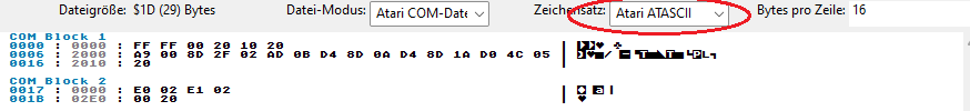

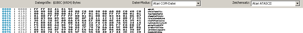

wo kann man Zeichengröße und Zeilenabstand für den HEX-Editor einstellen?
Ich hab zwar die globalen Einstellungen gefunden, aber irgendwie tut sich dann im HEX-Editor nix.
Außerdem zeigt der HEX-Editor Schriftarten als verfügbar an, die auf meinem System gar nicht existieren und die, die existieren zeigt der HEX-Editor nicht zur Auswahl an.
Grummel ...
Das mit dem Zeilenabstand habe ich leider nirgends finden können. Aber Fonts kann ich auswählen. Gibt es dieses Feld bei Dir nicht?
doch doch, deshalb schrieb ich ja: "Außerdem zeigt der HEX-Editor Schriftarten als verfügbar an, die auf meinem System gar nicht existieren und die, die existieren zeigt der HEX-Editor nicht zur Auswahl an."
Aber bei mir ist das alles recht klein. Besonders die beiden ATASCII. Die HEX-Zahlen gehen soeben noch, aber was rechts davon angezeigt wird ...
Die Anzeige in ASCII (hier nicht abgebildet) ist dagegen okay.
Die Schrittgröße kann man in den Voreinstellungen für die Eclipse Schriftarten wählen, getrennt für den Atari 8-bit und den C64 Font. Siehe https://github.com/wudsn/wudsn-ide/issues/3. Die Schriftarten sind Teil der IDE und müssen nicht auf dem System installiert sein/werden. Ich habe es eben auf 2 Rechnern mit einer Neuinstallation der stable Version erfolgreich getestet. Ich vermute, Du hast "nur" ein Update gemacht. Das reicht beim Sprung auf die neue WUDSN Version nicht aus, es muss mit dem Install neu installiert werden, da sie zu viel intern geändert hat. Das geht nun aber auch ein jeden beliebigen Ordner. Siehe "https://www.wudsn.com/index.php/230-wudsn-ide-update-2-0-0-and-wudsn-ide-installer".

pps schrieb:
Also für hex edit nutze ich nach wie vor HxD. Ein schöner freier hex Editor.
Der Hex Editor in WUDSN ist genau genommen (noch) kein Editor , sondern ein Viewer der eben die Dateiformate und Zeichensätze von Atari und C64 versteht. Für das Editieren kann manden ebenfalls von mir gepflegten "https://javahexeditor.sourceforge.io/" als Plugin dazu installieren. Für die standalone Verwendung unter Windows nutze ich primär "https://frhed.sourceforge.net/de/".

Kann man das eigentlich irgendwo ändern, dass im Menü nicht so ein Sprachwirrwarr herrscht? Bei mir gibt es jetzt File, Edit Navigate, Search, Run, Sprache(!), Window, Help.
Und unter Sprache dann:
Quell-Ordner öffnen
Ausgabe-Ordner öffnen
Bauen 😲
Bauen und Ausführen 😮
Hilfe zur Sprache

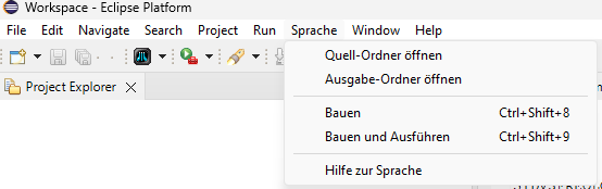

Moin!
Der Sprach-Wirrwarr ist mir gar nicht so aufgefallen... aber ja, der existiert.
Bei mir sieht das Menü aber ganz anders aus:
Mein 600XL ist virenfrei!
Ich test immer auf English daher ist mir das nicht aufgefallen.
Das WUDSN Plugin hat Deutsch und English drin. Eclipse selbst standardmäßig nur Englisch.
Es gibt mehrere Möglichkeiten:
- Deutsch nachinstallieren (Language Pack, muss ich raussuchen)
- Eclipse in English starten: Parameter " -nl en_US " in dem Link ergänzen, der "eclipse.exe" startet
Ich schau mir beides mal und und melde mich.
https://github.com/wudsn/wudsn-ide/issues/16
Update: Der Windows Installer ist nun angepasst und installiert auch die deutschen Übersetzungen für Eclipse. Damit sollte auf einem deutschen Windows alles passen. Wer auf einem deutschen Windows trotzdem Englische Übersetzungen möchte, kann das über das Setzen Umgebungsvariable "WUDSN_LANGUAGE" auf den Wert "en" übersteuern. Die Installer für Linux und macOS muss ich noch anpassen.

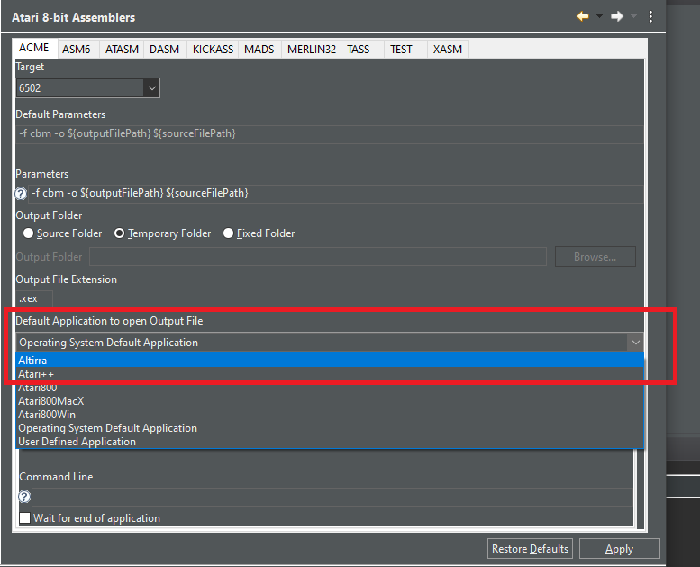

Hast Du in den Einstellungen Altirra als Standardanwendung eingestellt? Falls nicht kommt beim Start auch eine Info Meldung, dass Breakpoints nicht gehen werden.
"Description Resource Path Location Type
Breakpoints will be ignored because the application 'Operating System Default Application' does not support passing source level breakpoints. HelloWorld.asm /Atari800 Unknown Problem"
Das war's. Vielen vielen Dank.
Stand auf: "Standardanwendung des Betriebssystems"
Jetzt klappt es mit dem Debuggen.

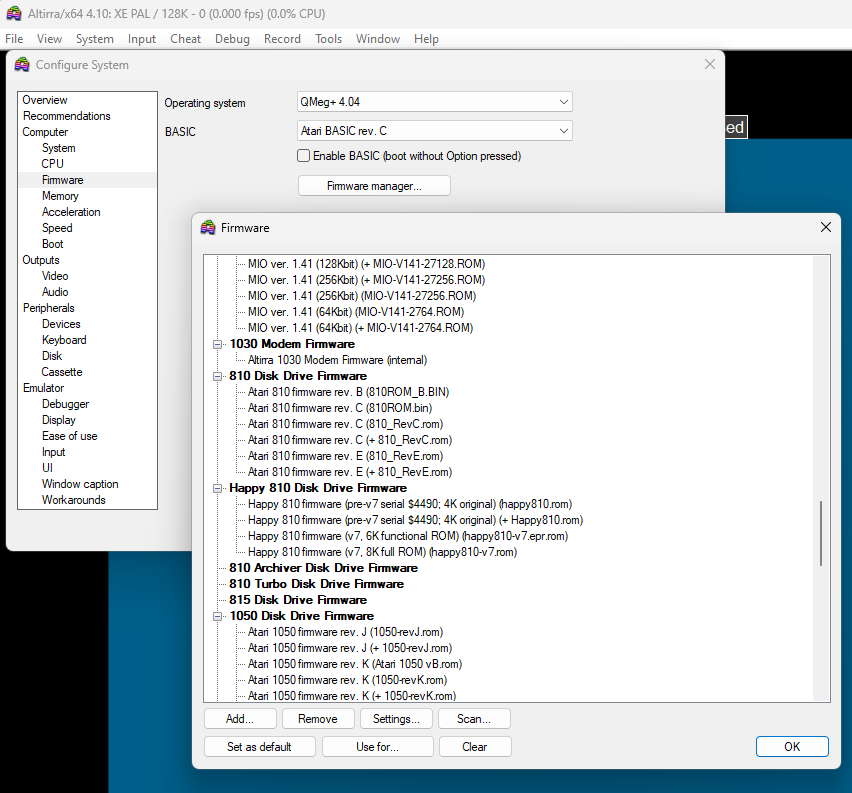

Ich habe da ne Frage:
Für mein Projekt "BIOS" (Peter, Du erinnerst Dich? ) habe ich ein kleines Assemblerprogramm welches vor dem Inhalt des OLD-OS
eingefügt wird.
Wenn ich auf assemblieren + starten klicke, bekomme ich die Fehlermeldung, das dieses ROM nirgends zugewiesen ist.
Da es ein OS ROM wird, soll Altiirra mit diesem gestartet werden.
Also muss da irgendwo festgelegt werden, das BIOS.rom als OS ROM für Altirra verknüpft ist.
Was mir auch noch (im echten Rechner) aufgefallen ist:
Sollte ein Modul wie das PicoCart drinstecken, wird dieses gestartet.
Alle Modul-Geschichten müssten beim BIOS-ROM (also dem OLD-OS) deaktiviert sein!
Weiss jemand so aus dem Stehgreif, wo ich die NOPs hinpacken müsste?
Meinst Du diesen Bereich? - über "Add" können neue ROMs eingebunden werden.
ja genau, das hatte ich auch gefunden und es funktioniert!
Danke!
