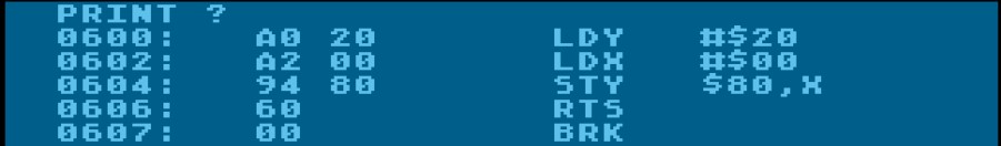

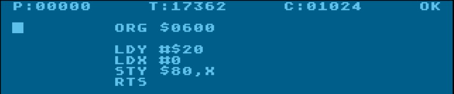

Quellcode1: STY1.jpg
Nach dem Assemblieren wieder im Monitor Disassembliert: STY2.jpg wie man sieht, alles so wie es sein soll.

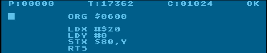

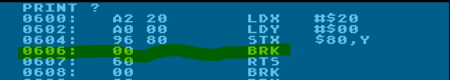

und hier Quellcode 2: STX1.jpg
Nach dem Assemblieren wieder im Monitor Disassembliert: STX2.jpg ... und hier kann man den eingeschmugglten BRK sehen!

es wird hier vermutlich kein BRK eingefügt sondern eben $0080 statt $80, obwohl das natürlich zum gleichen (falschen) Ergebnis führt.

So jetzt nochmal zum eigentlichen Problem: Ja genau, wie es aussieht interpretiert der ATMAS den LDX in diesem Fall als 3Byte Befehl und füllt eine Null auf. Obwohl er ihn richtig mit dem Opcode "96" übersetzt. Und "96" sollte eigentlich ein 2 Byte Befehl sein: Zero-Page Adresse mit Y-Register als Offset für die Indizierung.
Dummerweise wird dann die letzte 00 dieses falsch überstzten 3 Byte Codes im Programmablauf als BRK interpretiert und mein Programm wird immer an der Stelle beendet und die Steuerung wieder dem Assembler/Monitor übergeben.
Als Notbehelf habe ich die 00 (BRK) einfach nach der Assemblierung im Monitor mit einem NOP ($EA) überschrieben. Zumindest läuft dann mein Programm. Aber das ist natürlich nicht wirklich eine Lösung.

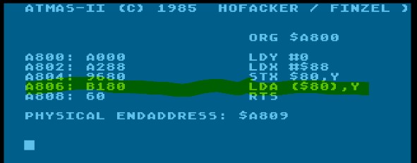

Probier bitte auch mal aus, was passiert, wenn du einen LDA (zeropage),Y assemblierst.
Ich frage mich nun natürlich wie konnte dieser Fehler solange unentdeckt bleiben?
Wir haben auf derletzten Fujiama versucht, etwas mit ATMAS-I zu assemblieren und haben übrhaupt nichts erzeugen könne. Auch das war ein Dump einer originaldiskette.
Btw.: Kannst du deine Originaldiskette von ATMAS-II bitte mal dumpen und hier hochladen. Dann könnten wir sie mit dem Dump von a8preservation vergleichen und evtl. als "verifiziert" markieren.
DjayBee schrieb: Kannst du deine Originaldiskette von ATMAS-II bitte mal dumpen und hier hochladen. Dann könnten wir sie mit dem Dump von a8preservation vergleichen und evtl. als "verifiziert" markieren.
Klar kann ich machen. Reicht da eine normale Kopie per Sektor-Kopierer in ein ATR-File? (Die Originaldiskette hat keinen Kopierschutz)
Da gab es gerade auf Ebay eine Original ATMAS-II Diskette mit Buch von Peter Finzel zu ersteigern... allerdings nicht ganz billig mit 79,99 plus Versand....
DjayBee schrieb: Probier bitte auch mal aus, was passiert, wenn du einen LDA (zeropage),Y assemblierst.
Funktioniert:
