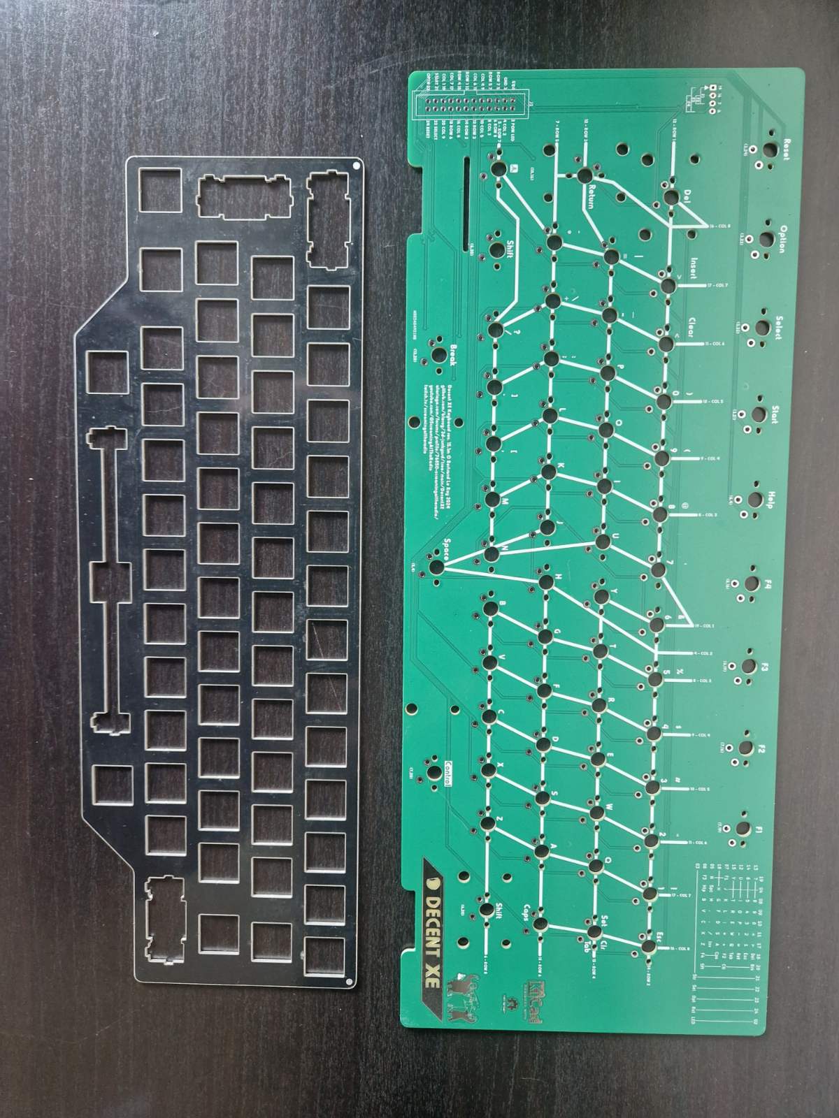

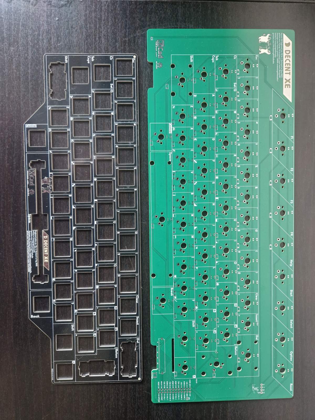

Biete- Unbestückte DecentXE Rev 15.1 PCB - Platte
Ich habe hier noch zwei unbestückte Rev 15.1 (die aktuell letzte Version) von Bertrand Le Roys DecentXE Keyboard.
Diese Variante ist ausschlieslich für das "moderne" Layout geeignet. Biete PCB + Aluminium-Platte für 45€ plus Porto.
Zum komplettieren braucht Ihr: Durock-Stabilizer, MX-Switches, Kailh Choc Switches (für die Consol Tasten), 3D-gedruckte Consol-Tasten, neue MX-kompatible Tasten und ein Anschlußkabel (flexibles PCB, wenn der original Anschluß genutzt werden soll)
Auf Wunsch habe ich auch Durock Stabilizer, und mache eine Sammelbestellung für die Tasten, weil ich eh noch welche benötige. Ich habe schon diverse der Dinger gebaut und kann auch bei Fragen helfen. Hab auch noch diverse MX und Kailh Choc da.
Bei Interesse, PM.
Hier gibt es alle Info dazu: https://github.com/bleroy/3d-junkyard/tree/main/DecentXE
