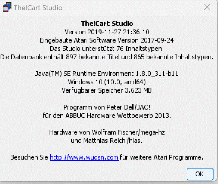

Habe ein Problem mit neuestem Cart!Studio von 2017.Es kann sein, dass dies hier schon mal besprochen wurde,hat sich aber noch nichts geändert.
Habe gestern The!Cart mit Aspeqt geflasht.Und zwar die Homesoft Games bis Nr.486. Das klappte auch alles.Leider wurden mir danach nur die Ordner 1 bis 486 angezeigt und nicht die einzelnen Games wie mit älteren Versionen des The!Cart.Studios.Die Spiele ließen sich aber starten.Die Ursache war (wahrscheinlich),dass ich im Anzeigemodus "Einzelner Eintrag" stehen hatte.Heute habe ich die 486 Zeilen per Hand in "Mehrere Einträge "umgewandelt. Auf einen Rutsch lässt sich das nicht wie bei "Genre" ändern. Und wie bei Excel gehts leider auch nicht. Als ich dann auf "Datei exportieren" ging,um eine atr. für Aspeqt zu erstellen,kam die Fehlermeldung am unteren Rand. siehe Bildschirmcopy.
Hat jemand einen Tipp,wie es trotzdem geht?
Weiß JAC darüber bescheid?
Main Aspect bzw. Respect geht bis Divisor 5,schneller gehts nicht.Hat jemand eine Idee,woran das liegen kann. Dadurch dauert das Flashen ewig.Und wenn dann Windows noch ein update macht wie letzte Nacht......
Franky
Hallo Franky,
ad 1) die offizielle Version is schon älter. Es gibt eine aktuellere, da sind schon einige Fixes und Erweiterungen drin konnte ich aber noch nicht richtig testen. Probiere die mal:
https://www.wudsn.com/productions/atari800/thecartstudio-daily/help/TheCartStudio.html
Siehe Change History 2019-12-24 bis 2020-08-13
ad 2) Was die Homesoft Disks angeht, kann es immer sein, dass Homesoft was am Menü dreht und das muss TheCart Studio dann immer erst wieder lernen.

Habe das andere,neuere The!Cart-Studio ausprobiert.Das Problem mit "Einzelner Eintrag/MehrereEinträge/ Ist gefixt.
Leider tritt beim ausgewählten .atr-Export für Aspeqt die gleiche Fehlermeldung noch immer auf.
Dann bitte das tun, was in der Fehlermeldung steht: das Beispiel ATR per Maill oder PM schicken. Ist vermutlich eine neue Menüversion von Homesoft.

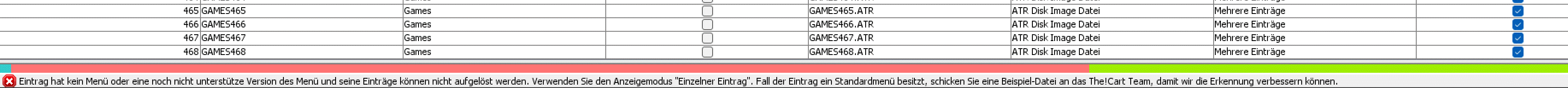

Hallo, ich habe aktuell das Problem, das wohl die Homesoft Disks (heute von der offiziellen Website heruntergeladen) nicht mit "Multiple Entries" im Cart Studio funktionieren.
Es kommt ganz unten die Fehlermeldungszeile: Eintrag hat kein Menü oder eine noch nicht unterstützte Version des Menü.
Ich nutze Cart Studio 2022-10-03
Wenn ich die ATRs von Homesoft auf "SINGLE_ENTRY" belasse, dann erscheinen die Images zwar im Cart-Preview im Altirra, aber beim start eines Images kommt dann Grafikmüll.
Siehe Screenshots:
@JAC!: Muss hier wieder eine Anpassung stattfinden?

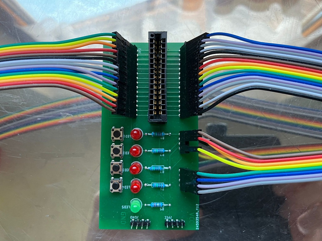

wie sieht es eigentlich mit dem externen Flasher von The!Cart aus? Ich meine, daß soetwas vor Jahren mal in Planung war ❓
Ich mag The!Cart auch sehr gern, aber das Flashen größerer Mengen ist doch via SIO irgendwie... sehr nervtötend. Es wäre absolut ein echter "Bringer", wenn es für The!Cart ähnlich wie für die AtariMax Module einen externen Programmer gibt, der dann vom PC/Mac aus gesteuert werden kann. Ist da irgendjemand dran?
Grüße, Jürgen
Hmm, finde den alten Thread jetzt nicht mehr (vielleicht noch im Backup des alten Forums?), wo das thematisiert wurde.
Naja, so oder so gab es dazu eben lange schon nix Neues zu lesen, die Vermutung liegt also nahe, dass da wohl auch in der nahen Zukunft nichts zu erwarten ist.
Das AVGCart mit SIO-Kabel ist da viel flexibler und einfach ein zu großer Konkurrent zum The!Cart.
Ist natürlich für diejenigen nicht schön, die ein The!Cart gekauft haben. Aber da gibt es eben immer noch die Kombination aus The!Cart und FujiNet oder SIO2SD.
So habe ich das eine zeitlang gemacht, ATRs und XEX auf SIO2SD oder FujiNet und die wenigen Programme, die es nur als .car gibt, auf The!Cart gespielt.
Einziger Haken: die wirklich tolle Suchfunktion von The!Cart kann man dann auch nur für die wenigen Sachen nutzen, die auf The!Cart liegen.
Zur Ehrenrettung: Mit The!Cart-Studio ist es halbwegs erträglich, wenn man die Grundbesohlung von The!Cart geflasht hat und dann nur noch das Delta aufspielt.
tfhh schrieb:
wie sieht es eigentlich mit dem externen Flasher von The!Cart aus? Ich meine, daß soetwas vor Jahren mal in Planung war ❓?
Grüße, Jürgen
Das Experimentier-Board ist schon seit 1 Jahr da, wenn nur diese blöde Realität nicht wäre die einen immer ablenkt. Ist halt noch eine IDE (Microship Studio) und es wäre schon wichtig, dass da jemand mitmacht der Sicht mit sowas auskennt. Immerhin bin ich diese Wochenende hier auf der HATZ mit dem Ziel dass The!Cart Studio den neuen Homesoft Loader unterstützt.
