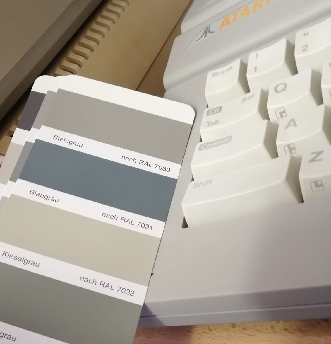

Danke für die Tipps und die genannten RAL-Farben. Ich werde mir mal so einen RAL-Farbfächer besorgen und selbst einmal schauen 🤓
Grüße Janko
Bitte lass uns wissen, welche Farbwerte Du ermitteln konntest.

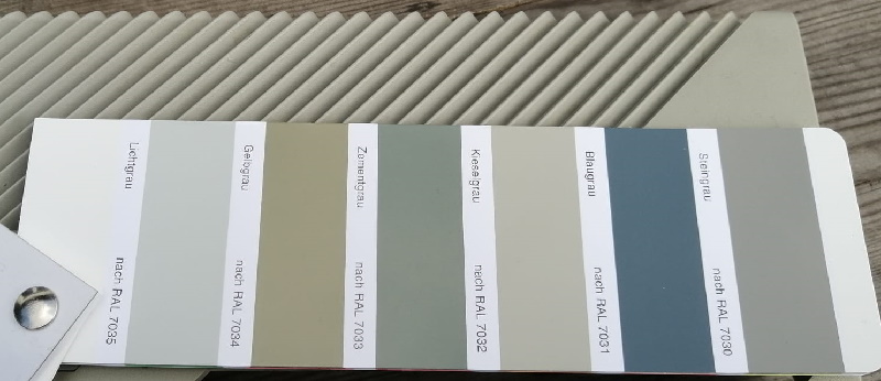

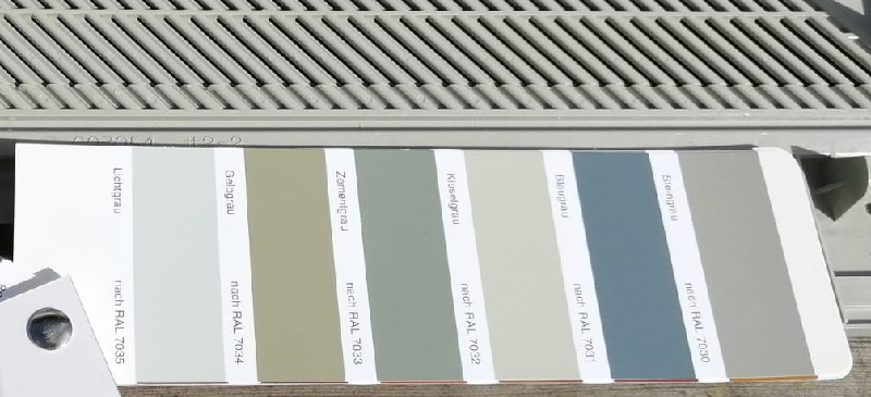

Hier eine Ansicht meines 130XE (vergilbte Seite): RAL7030-oben.jpg
Die RAL 7032 passt hier richtig gut.

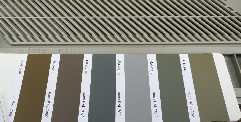

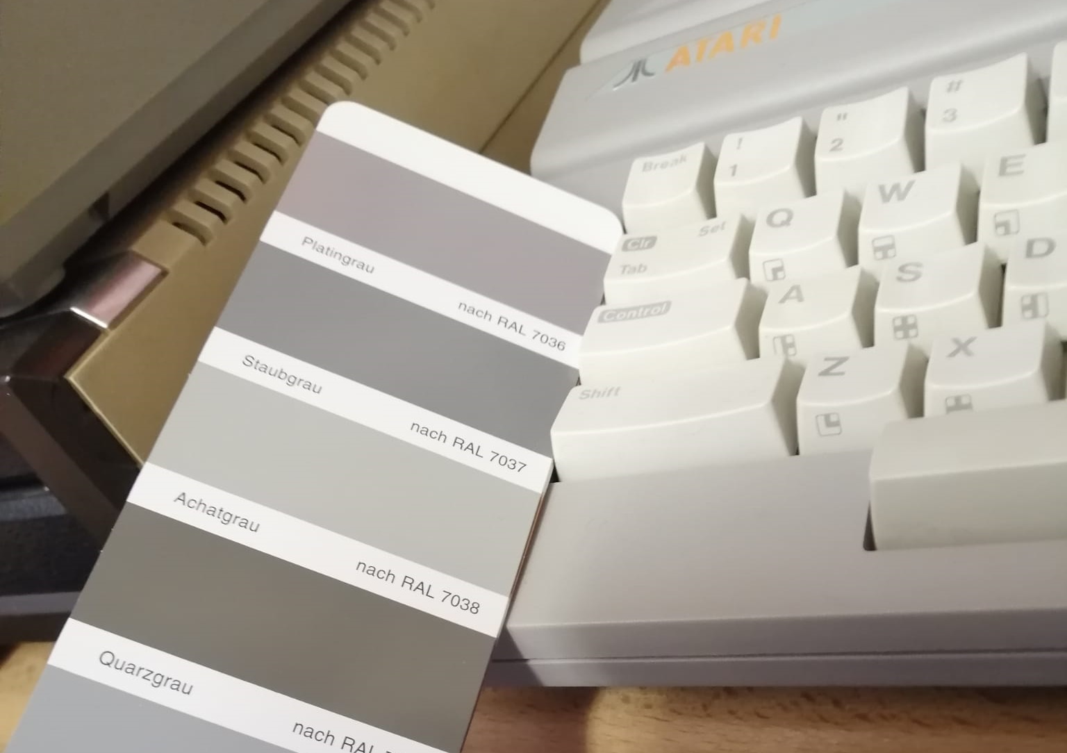

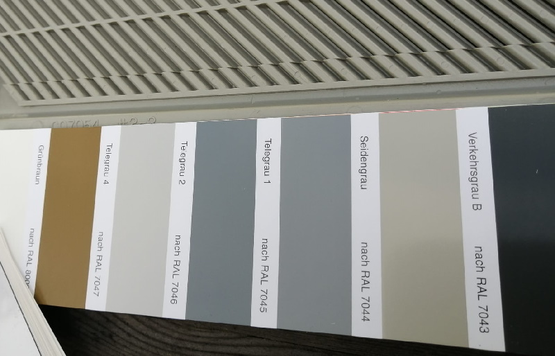

Hier noch ein paar Bilder von innen:
Klar werden die Farben auf den Bildern verfälscht, aber hier geht es nur um den Vergleich innerhalb eines Bildes. RAL 7044 ist in Wirklichkeit etwas heller als RAL 7032 und passt evtl. sogar besser?
Grüße Janko

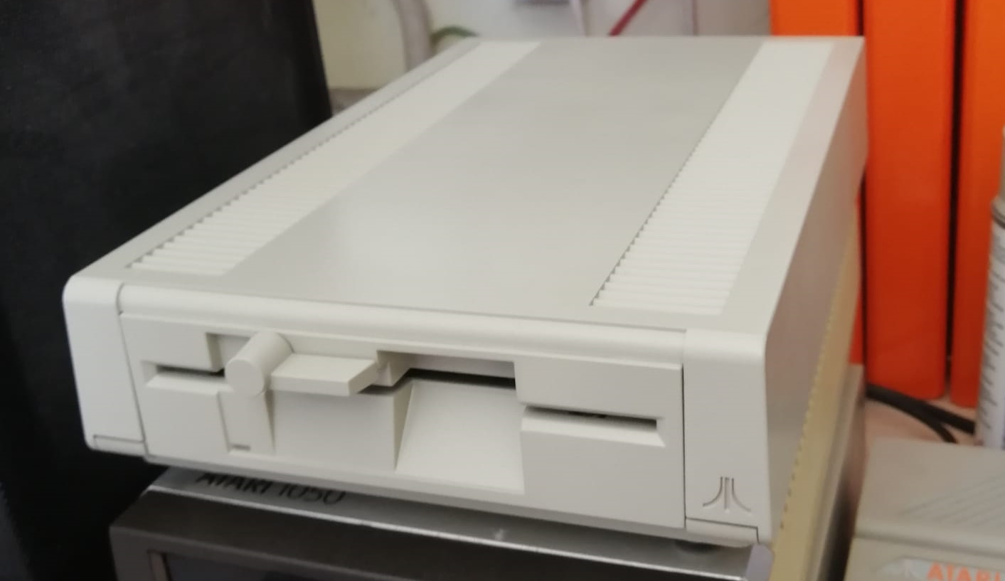

Okay, ich habe einfach mal weiter gemacht. Es kommt mir zwar schon etwas hell vor, aber irgendwie auch.... doch könnte. Könnte also passen -> RAL 3072.
Das Unterteil ist morgen dran... da muss ich noch überlegen, wie ich mit den Füssen und den Serien-Aufkleber umgehe.
Also mir gefällts 😉 !
Nachdem der Deckel jetzt auch lackiert wurde, siehts in meinen Augen auch wieder normal (im Vergleich zum Kontrast mit dem vergilbten Deckel 😉).

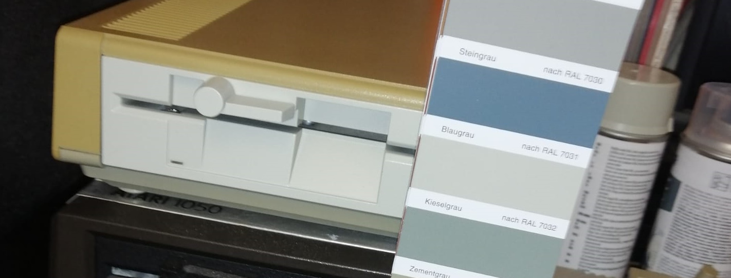

Kveldulfur schrieb: Hallo!

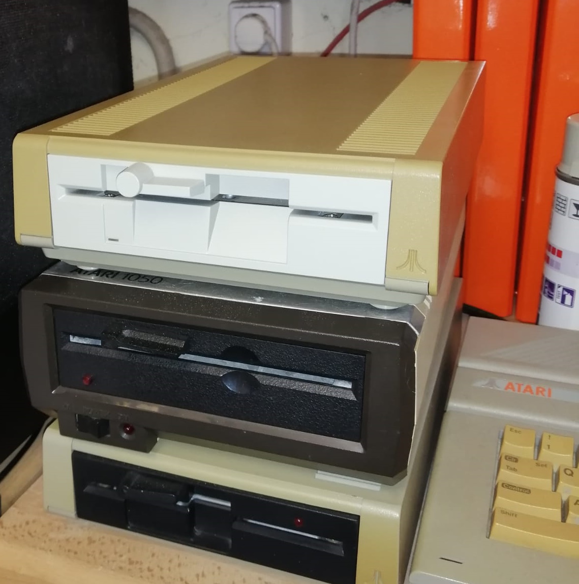

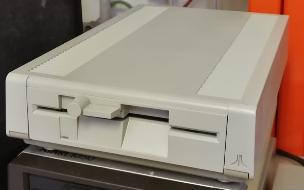

Ich habe mir nun RAL 7032 besorgt und die Floppy-Blende lakiert... das Ergebnis ist... ich weiß auch nicht... [..] Grüße Janko

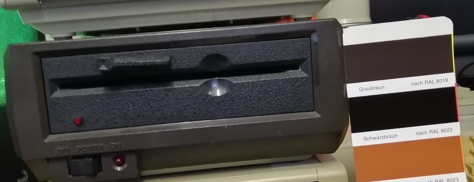

Hast Du auch einen Farbcode für die 1050 Blende?
Jochen
JoSch schrieb: Hast Du auch einen Farbcode für die 1050 Blende?
Jochen
Um ehrlich zu sein, habe ich mich damit nicht groß beschäftigt und meine RAL-Palette deckt auch nicht alle Farben ab. Auf anhieb würde ich "Graubraun" vermuten, obwohl es doch etwas zu braun ist.
Grüße Janko

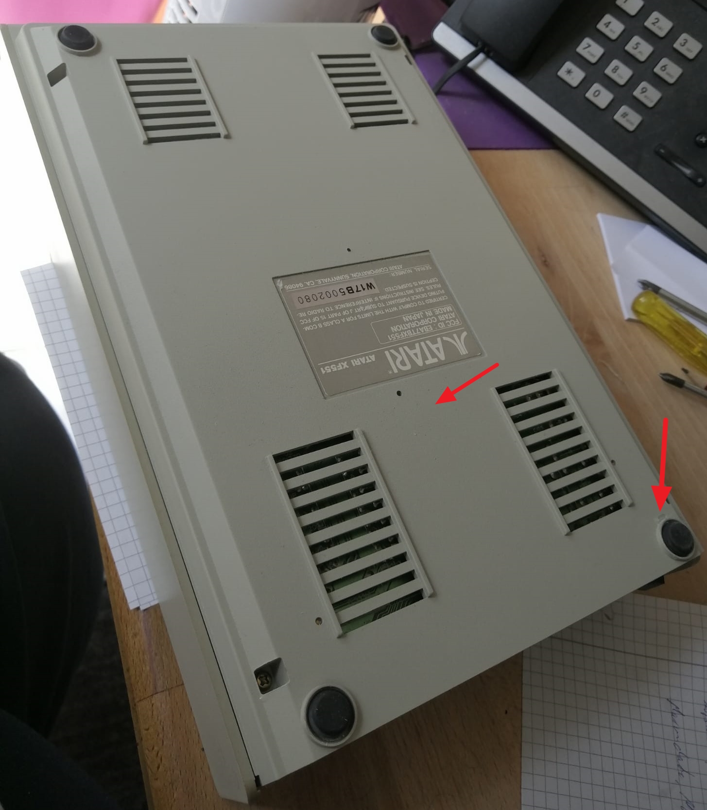

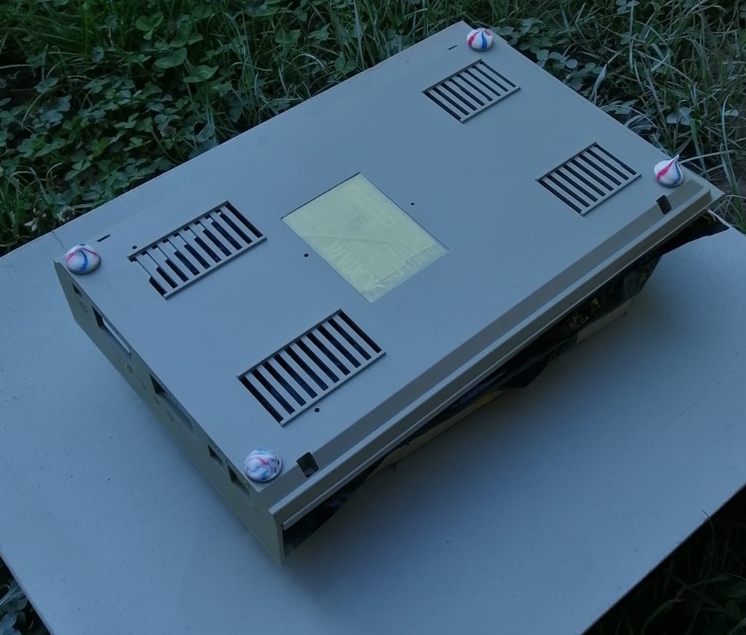

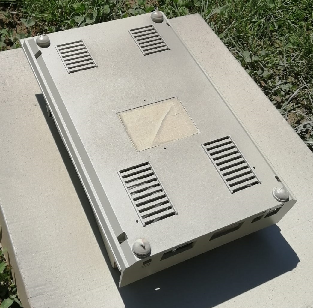

Die XF551 ist fertig und es ist leider in die Hose gegangen 😞
Auf Grund von Platzmangel habe ich draussen im Garten lackiert. Nur heute war so gutes Wetter, dass Pollen und Insekten in Massen unterwegs waren und meine Lackierung versaut haben 😞
Die Gummifüsse ließen sich leider nicht lösen und kaputt wollte ich nichts machen... also nahm ich Zahnpaste 🙂 Ja wirklich!
Ich wollte eine Paste, die die Füsse vor der Farbe schützen, sich aber abwaschen lässt. Da gab es dann auch gleich den zweiten Fehler:
Etwas Zahnpaste hat wohl doch das Gehäuse berührt und als ich diese abwaschen wollte löste sich etwas Farbe (obwohl ich brav eine Grundierung für Kunststoff genutzt habe). Ausserdem kann man sehen, wo die Farbe etwas rau ist, da dort Insekten und Pollen sich breit machten 😞
Da diese Floppy sowieso defekt ist (Mechanik) und in der OVP als Sammlerobjekt verstaut wird, werde ich diese nicht erneut lackieren. Aber ärgerlich ist es schon.
