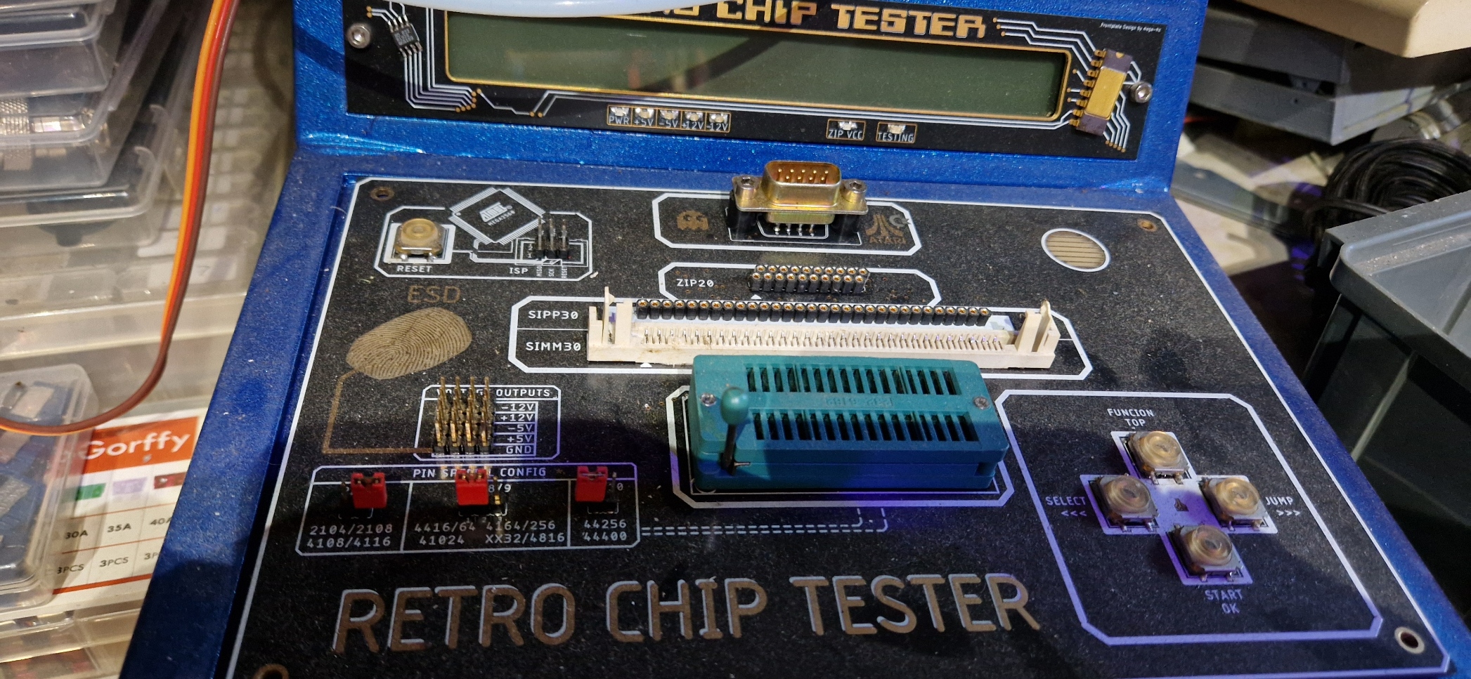

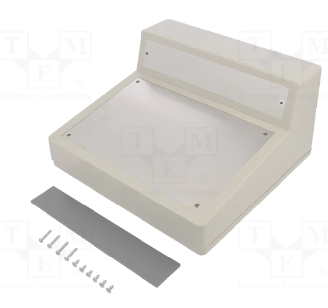

Ich habe für meinen Tester ein Pultgehäuse bestellt, sowas hier: s-l1600.jpg Auch sehr cool das Design eines anderen Users: 2.jpg Sieht doch richtig retromäßig aus, oder?

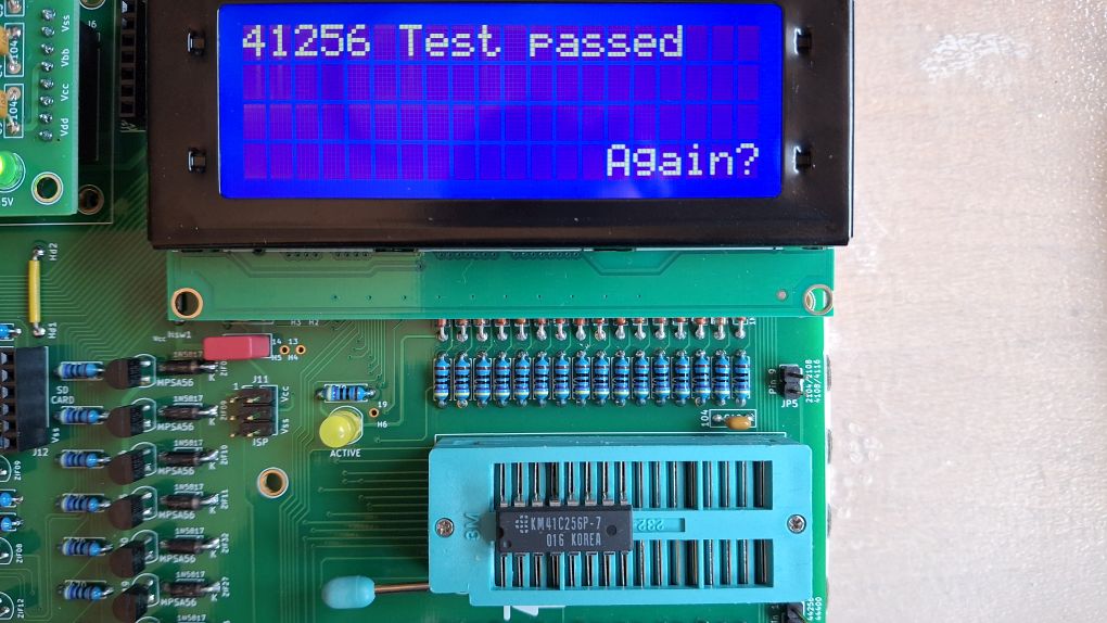

Den RAM Tester habe ich auch. Mit kleinem LCD. War auch hilfreich bei den RAMs aus China (20% Ausschuss).

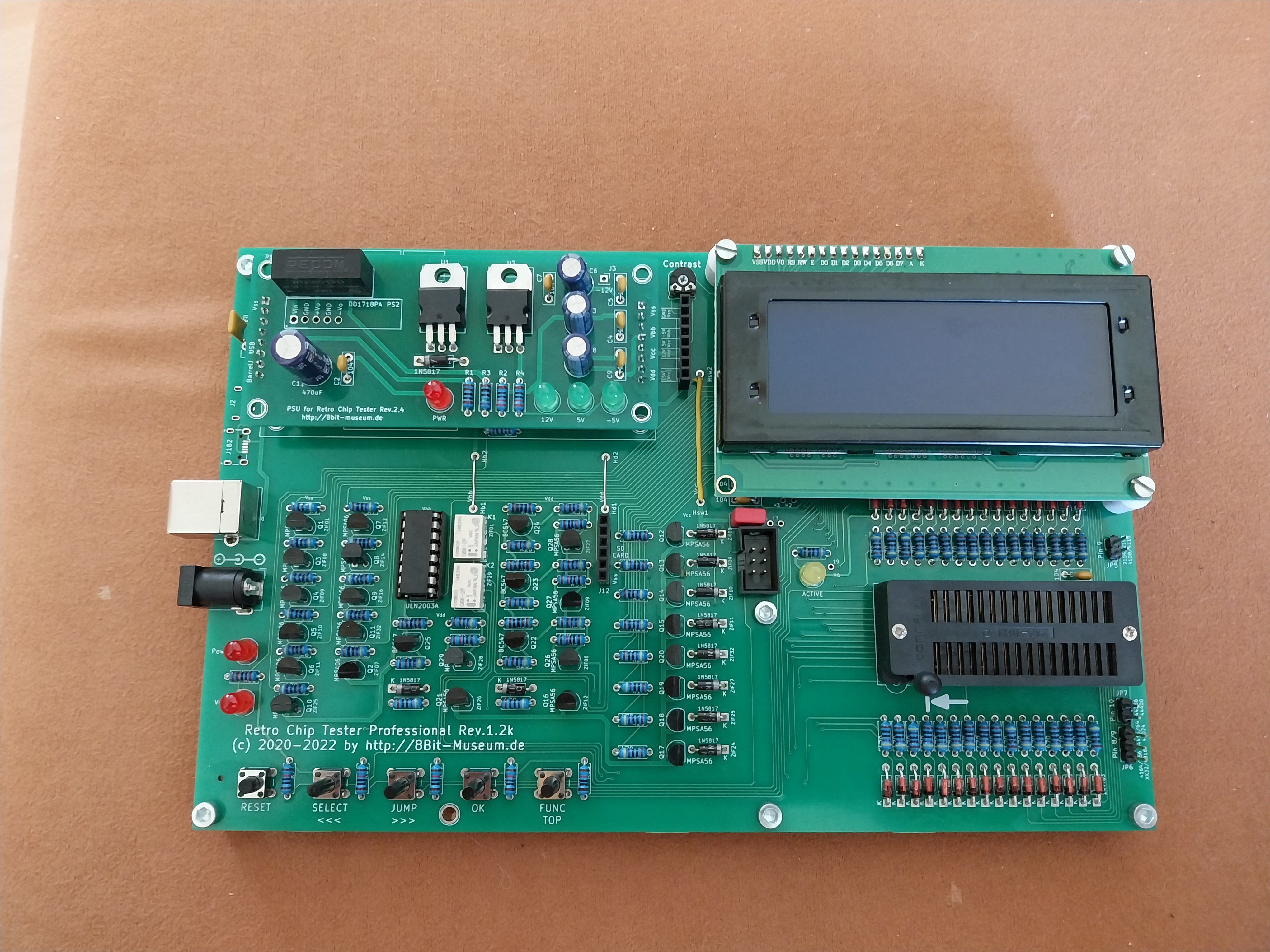

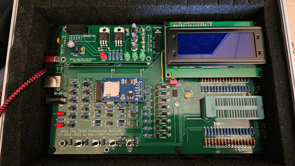

Ich hab mir vor längerem auch mal einen Retro Chip Tester aufgebaut. Die Teile gabs alle bei Reichelt und der Aufbau mit Hilfe der guten Anleitung war nicht so schwer.
Er hat mir schon bei sehr vielen Bauteilen extreme Dienste erwiesen, vor allem bei Speicherchips.

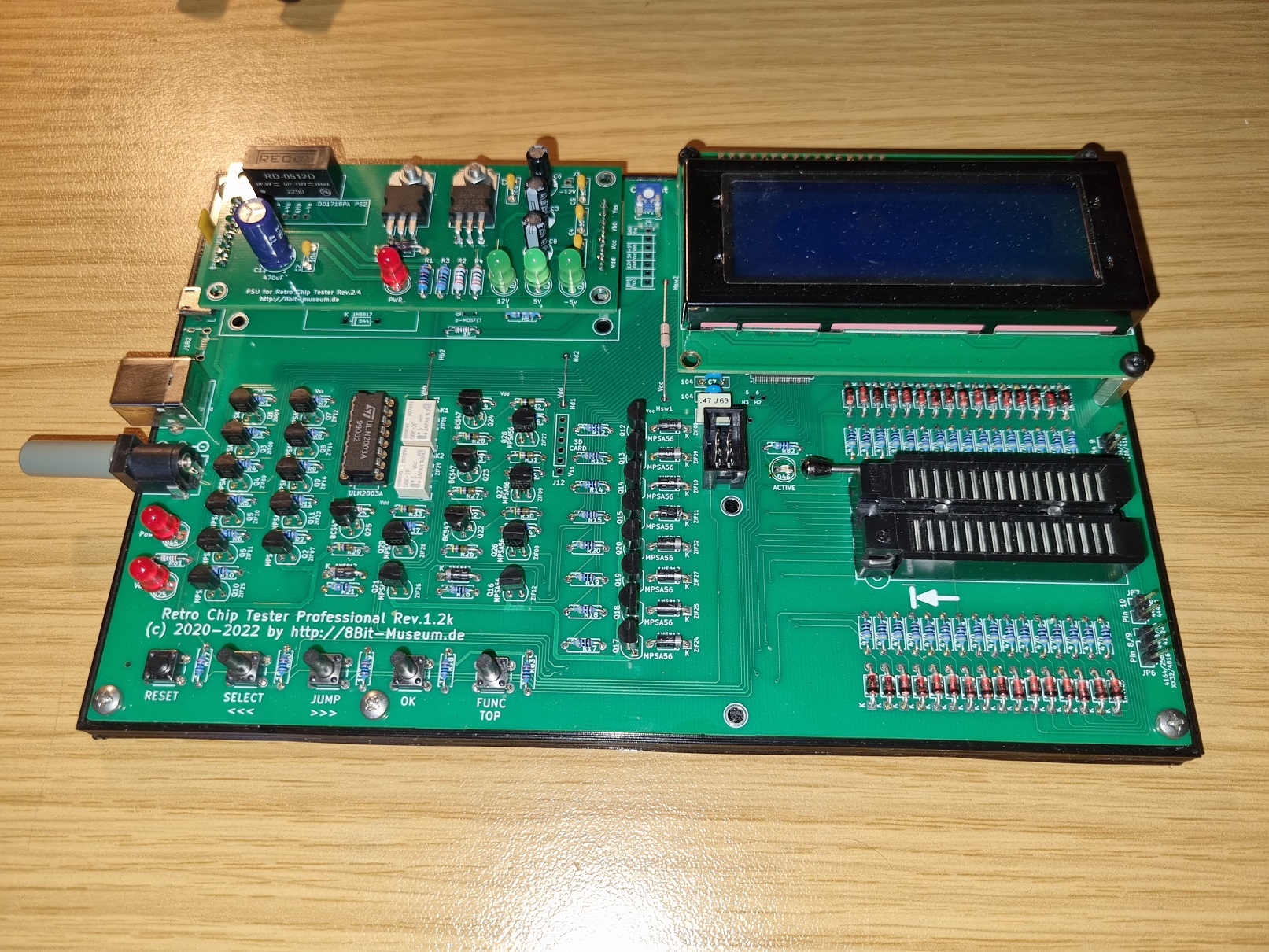

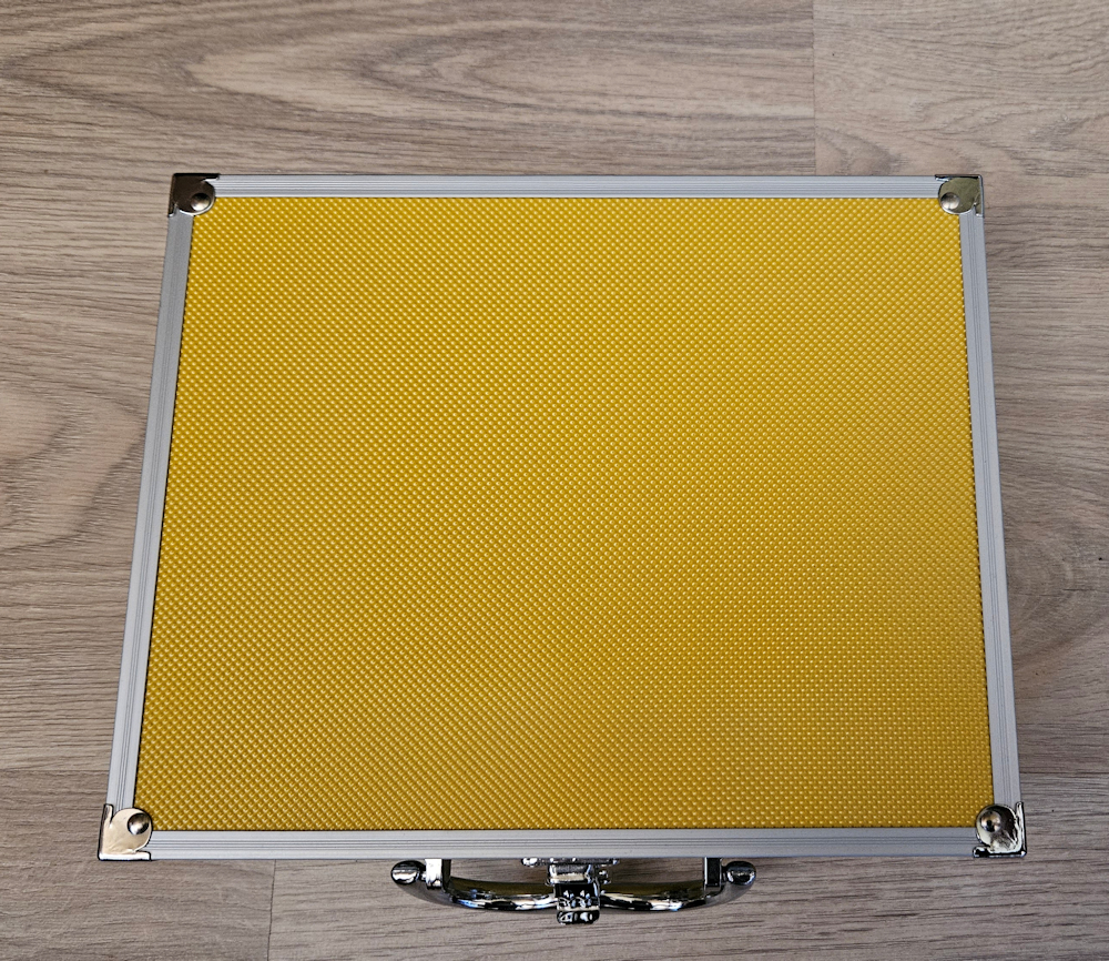

Hab meinen Chip Tester in einem kleinen Koffer eingebaut.
Wo und in welcher Variante habt ihr den Tester bestellt? Als reine Platine oder mit dem Atmega vorbestückt. Muss man in der vorbestückten Version noch den Atmega selbst Programmieren?
Ich habe gesehen es gibt verschiedene DC/DC Aufsätze. Welcher macht da am meisten Sinn und ist der im Bausatz Mit dabei?
Hallo Olix, Meine Version war mit bestückten Atmega2560 und DC/DC Option #2 mit Recom RD-0512D umd LM317 Mir der Variante des DC/DC Moduls kann man wohl alles machen laut beschreibung.Werde ich wohl nie brauchen aber

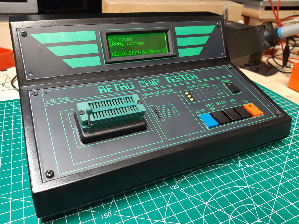

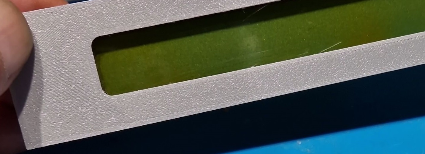

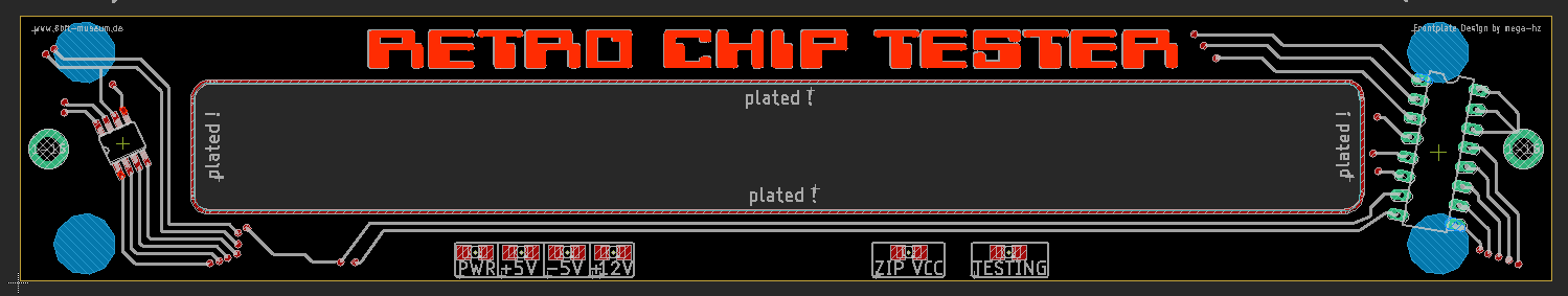

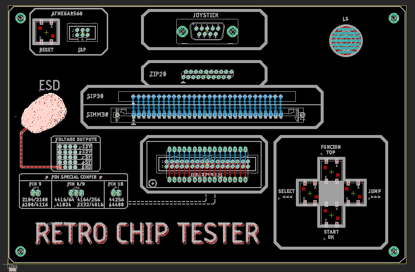

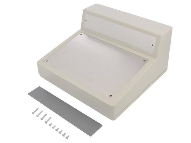

Ich habe mir dieses Pultgehäuse bestellt: https://www.tme.eu/de/details/g1507/pultgehause/gainta/ Screenshot (103).png Dafür habe ich eine 3D gedruckte Frontplatte für ein 2x40 LCD entworfen: threema-20240727-153621641.jpg threema-20240727-153643873.jpg RCT Frontplatte LCD.rar
Wer das gleiche Gehäuse benutzen will, kann gerne die STL Datei benutzen.
Ausserdem damit es schick aussieht: Auf selbstklebende Klarsichtfolie die Beschriftung für die Frontplatte: 20240727_200556.jpg Achtung! Es gibt Folien die NUR mit einem Laserdrucker bedruckt werden können! Diese hier gehen mit Laser oder Tinte und die Ergebnisse sin umwerfend! https://www.amazon.de/dp/B0BGBTZJ9K?psc=1&ref=ppx_yo2ov_dt_b_product_details
Die Grafik habe ich mit Corel Draw 9 erstellt.
Alternativ kann man aber auch mit einem Leiterplatten Programm (EAGLE/KiCad o.Ä.) sich die Frontplatten als PCBs herstellen lassen. Sieht bestimmt auch schick aus!
Viel Spass beim basteln!

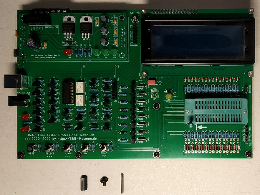

. Meiner läuft 😀 . Mir fehlen zwar noch die Abstands-Bolzen und ein Gehäuse, aber das Board selbst ist erfolgreich bestückt und hat auf Anhieb funktioniert. Man muss aber auch sagen, dass die Dokumentation dieses Projekt mehr als Vorbildlich ist. Alleine das Interaktive Laylout mit der Bauteile-Finderfunktion ist ja ein Traum.

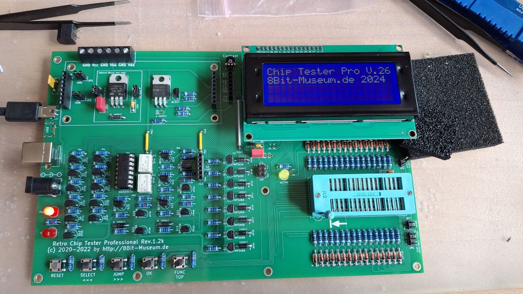

So, ich bin wieder aus dem Urlaub zurück, habe diese Woche noch frei und passender Weise sind heute die Bauteile angekommen. 😁
Olix schrieb: Alleine das Interaktive Laylout mit der Bauteile-Finderfunktion ist ja ein Traum.
Da bin ich noch nicht drüber gestolpert - Wo finde ich den?
Ich habe als Aufbauanleitung das PDF "DE-1 Aufbau, Programmierung und Fehlersuche Version 2024-05-16". Die darin enthaltene Stückliste ist Rev.1.2i, die Platine ist Rev.1.2k. Da gibt es ein paar Erweiterungen / Unterschiede, wovon die meisten durch den Siebdruck selbsterklärend sind.
Nach der Bestellung bekommt man doch einen Zugang zu den diversen Dateien. Dort gibt es das Verzeichnis BOM und darin den Ordner Interaktives Layoit.
Darin gibt es dann die HTML Datei mit dem interaktiven Layout. Das ist echt grosse Klasse.
... im Ordner BOM gibt es auch noch das Dokument 3 "Stückliste BOM". Dort sind auf Seize 23 im Abschnitt "2.3 Stückliste Chip-Tester (Rev.1.2k) – Zusätzliche Komponenten" die zusätzlichen Bauteile der k Version aufgelistet.

O.K., fertig bestückt. 🙂
Ein erster, kurzer Funktionstest verlief positiv. Praktischer Weise habe ich jüngst einen Rutsch Steckernetzteile 9V DC bestellt; die haben ab Werk den passenden Hohlstecker für den RCT. 🙂
Dann werde ich morgen die Lötseiten der Platinen mal schön säubern.
Wenn du 9V zur Versorgung nimmst, solltest du den 7805 (nur den) mit einem kleinen Kühlkörper versehen. Der muss immerhin 1-2 Watt verbraten.

ich bin seit einer Woche daran, auch endlich mal meine Platine zu bestücken.
Die Teile hatte ich anhand eines bei Reichelt bestehenden Warenkorbs bestellt.
Da ist nun leider offenbar nicht alles dabei:
abgesehen von den 1N4733 Dioden, die Reichelt offenbar nicht hat fehlt das Anzeigemodul.
Da ich nichts falsches bestellen will - wo bekommt man das richtige her und was für eines ist es? Kommt das mit der Platine oder hätte ich eine Platine dafür bei Slabbi mitbestellen müssen?
Ich hab gerade hier das ganze Thema von oben bis unten durchgelesen und keinen Hinweis zu einer gesonderten Bestellung des Anzeigemoduls gesehen (kann mir natürlich auch beim Schnellesen entgangen sein).
Zu beiden beiden Bauteilen gibt es ausführliche Hinweise in der Dokumentation des Testers. Das Display muss man tatsächlich extra bestellen, gibt es aber für kleines Geld bei Amazon:

so, meiner ist auch so gut wie fertig. Fehlt noch die 6er Wannenstiftleiste.
Montagematerial sind Kunststoffdistanzbolzen, schwarze M3-Schrauben mit integrierter U-Scheibe sowie M3 Gewindestifte.
Ach ja, ich hab noch 2 Sätze Dioden (die neben dem ZIF-Sockel) (die gab es im Hunderterpack) und reichlich Distanzbolzen (die gab es auch im Hunderterpack) übrig.
Wenn da jemand was braucht - bei mir würde der Rest großteils nur noch rumliegen.

könntest Du noch etwas am Selbstest anpassen?
Ich habe ein schönes Pultgehäuse auf dem 9pol Joystick, ZIP-DRAMs und SIMM Sockel drauf sind. Leider sagt der Retro-Tester immer Fehler, wenn das ca. 15cm lange Flachbandkabel von der Hauptplatine zur Frontplatte angeschlossen ist.20250718_211450.jpg
