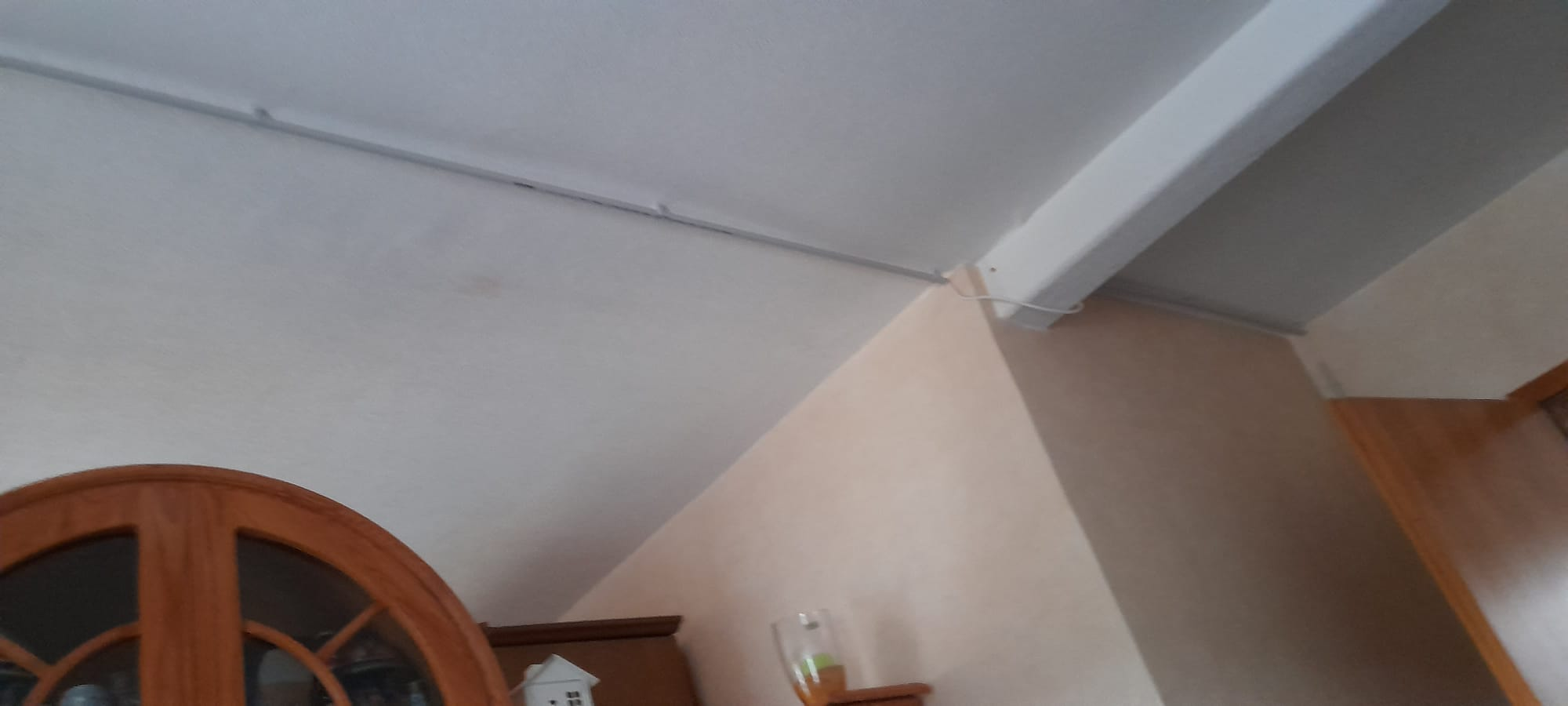

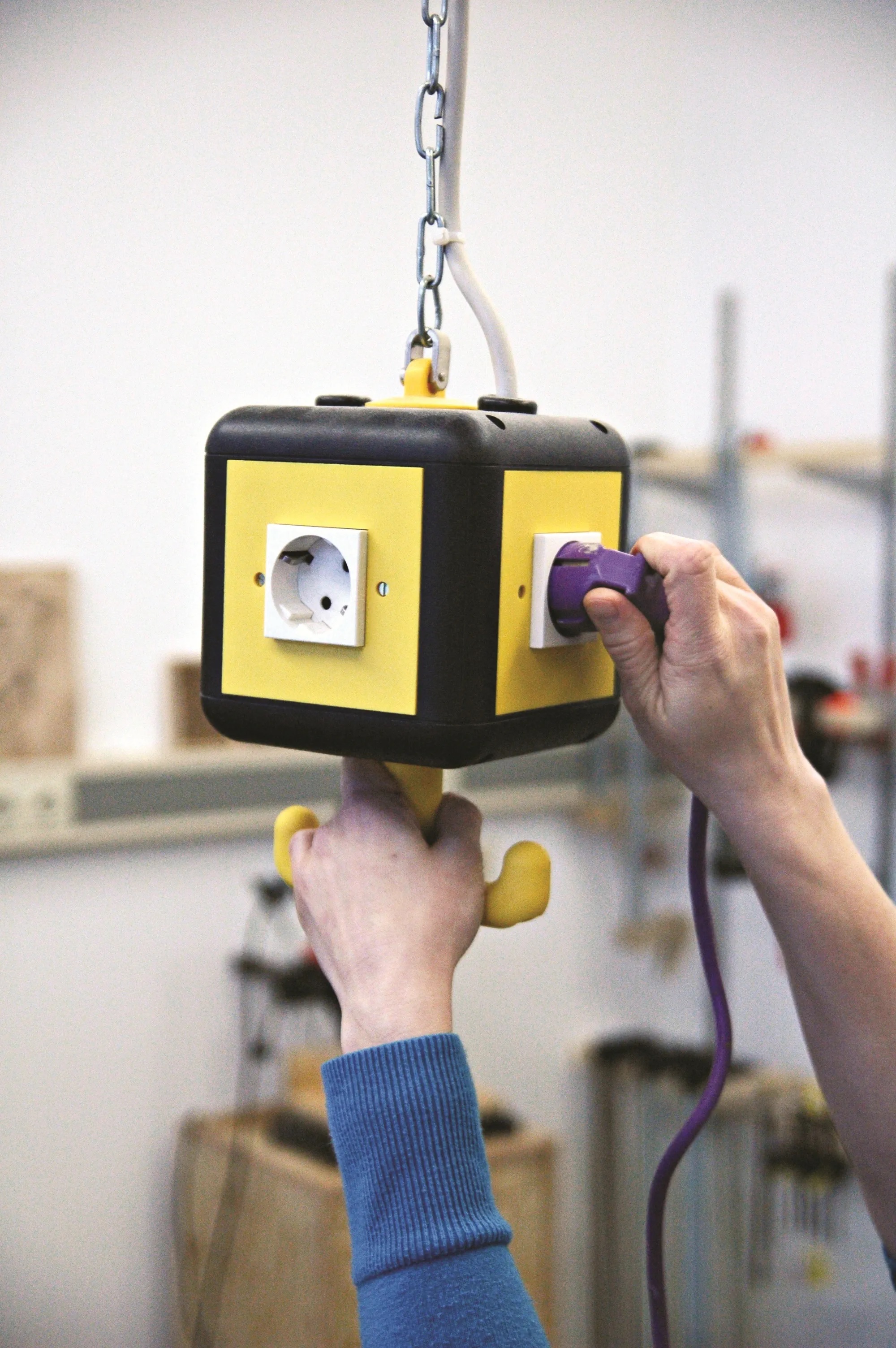

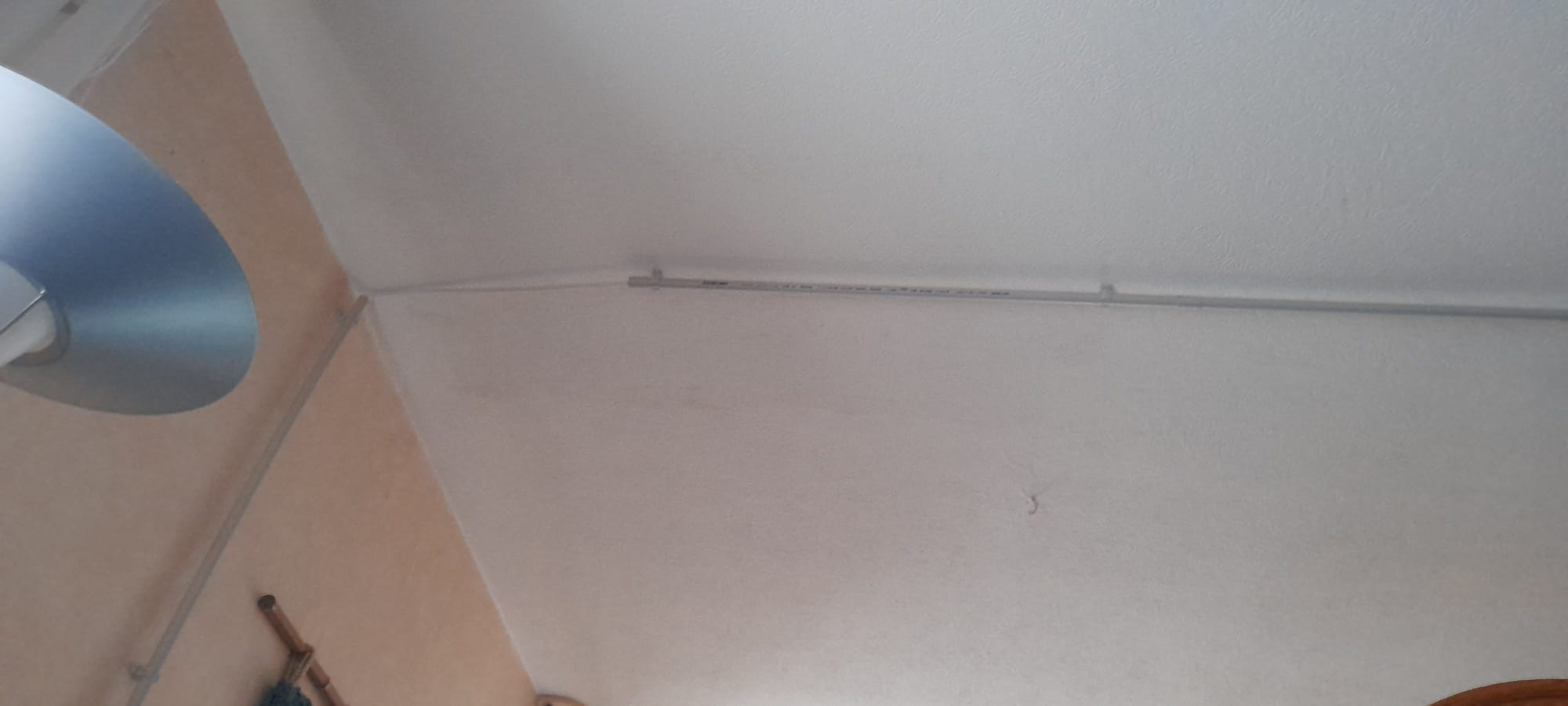

Da hätte ich eine Lösung, die sich leicht über dem Couchtisch installieren ließe.
Dort liegt vermutlich sowieso schon Strom für eine Deckenlampe:

@Sleeπ: Wäre das nicht Stromverschwendung, wenn ich immer die Deckenleuchte beim Zocken einschalten muss? Ausserdem passt die Farbe nicht. 😁
Aber Sleeπ !
Wie wird Dein Wohnzimmer aussehen?
Es geht auch dezenter: Kabel an der Fußleiste entlan legen fällt doch kaum auf. Und Strom in der Nähe des Sofas kannfür viele Dinge nötig sein.!
Eine Powerbank wie die genannte Anker PowerCore 20100 kostet gut 60 € - dafür verlegt man mitunter 3 Mal normales Haushalskabel rund ums ganze Wohnzimmer inklussive einige Steckdosen!
