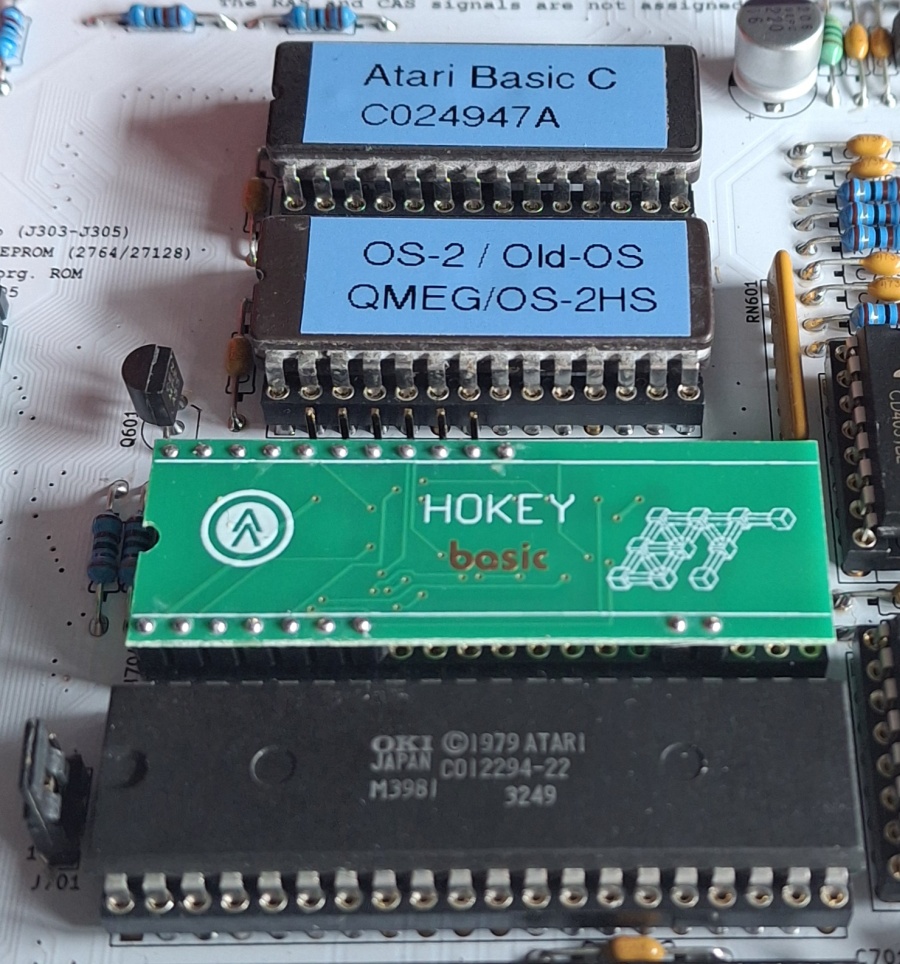

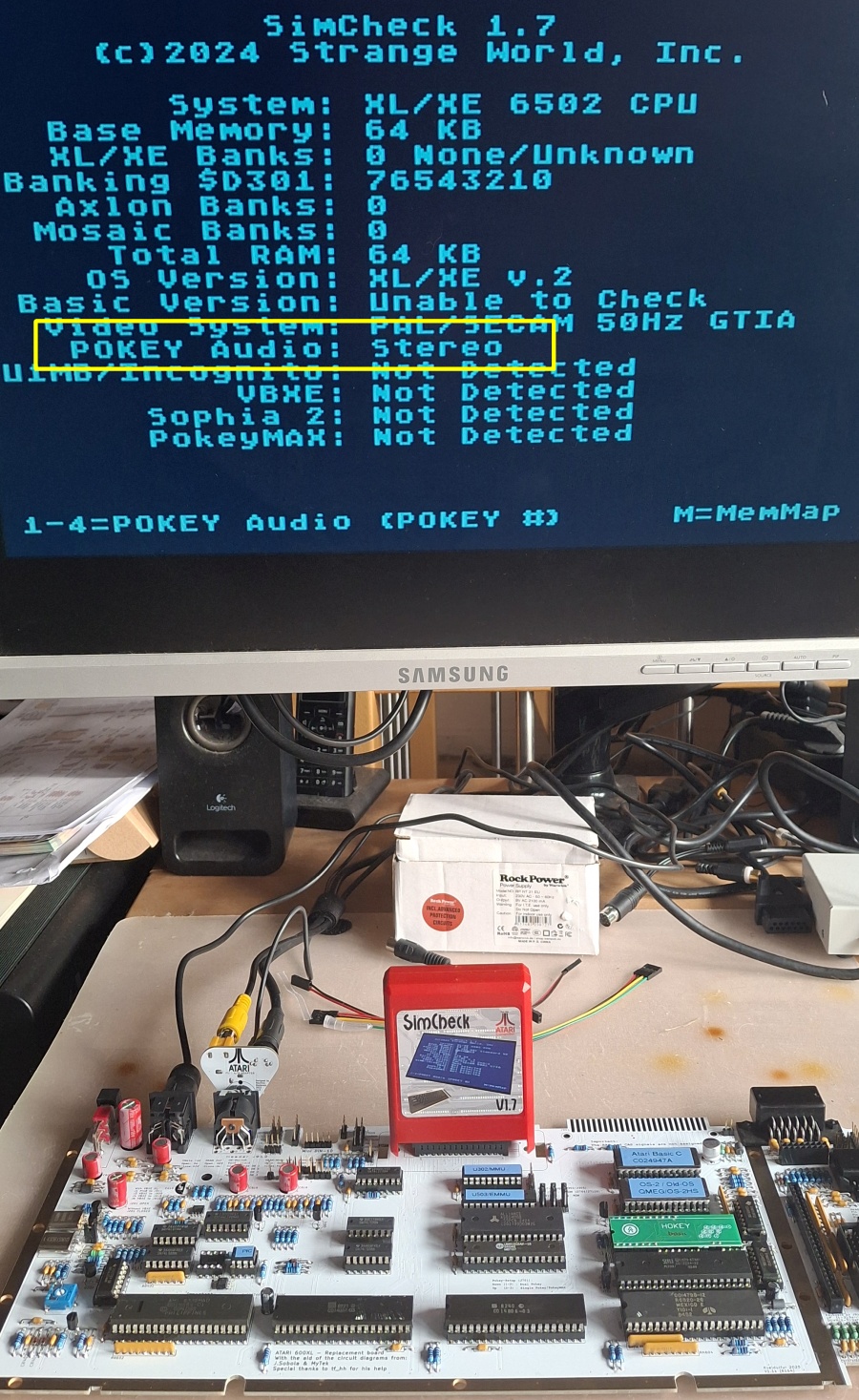

. Meine zwei HOKEYs sind angekommen. HOKEY1.JPG Das gute zuerst: Der HOKEY funktioniert, und stört nicht den Betrieb des ersten POKEYs. Auch wird er als zweiten POKEY erkannt: HOKEY2.JPG Jetzt zum weniger Guten: Leider als Zweit-Pokey nur sehr unzureichend tauglich.

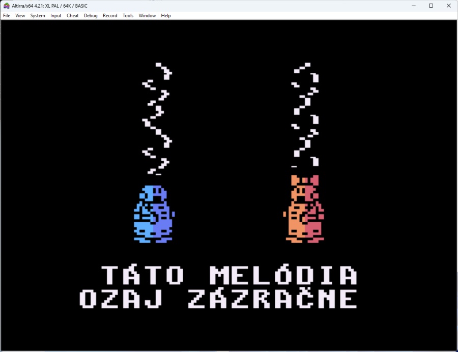

Das schöne Zvonky Demo aber nur eingeschränkt: Zvonky.jpg Linker Kanal funktioniert. Rechter Kanal nur die Musik aber kein Gesang.
