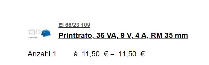

Ich habe mir als Ersatz für die alten 9VAC-Trafos diese Printtrafo´s besorgt:
EI 66/23 109 Printtrafo, 36 VA, 9 V, 4 A für 17,10€ Printtrafo.jpg
https://www.reichelt.de/printtrafo-36-va-9-v-4-a-rm-35-mm-ei-66-23-109-p27392.html?CCOUNTRY=445&LANGUAGE=de&nbc=1&&r=1
Hat zwar keine 100 Watt, aber mit 36Watt hat man dennoch gut Reserven...

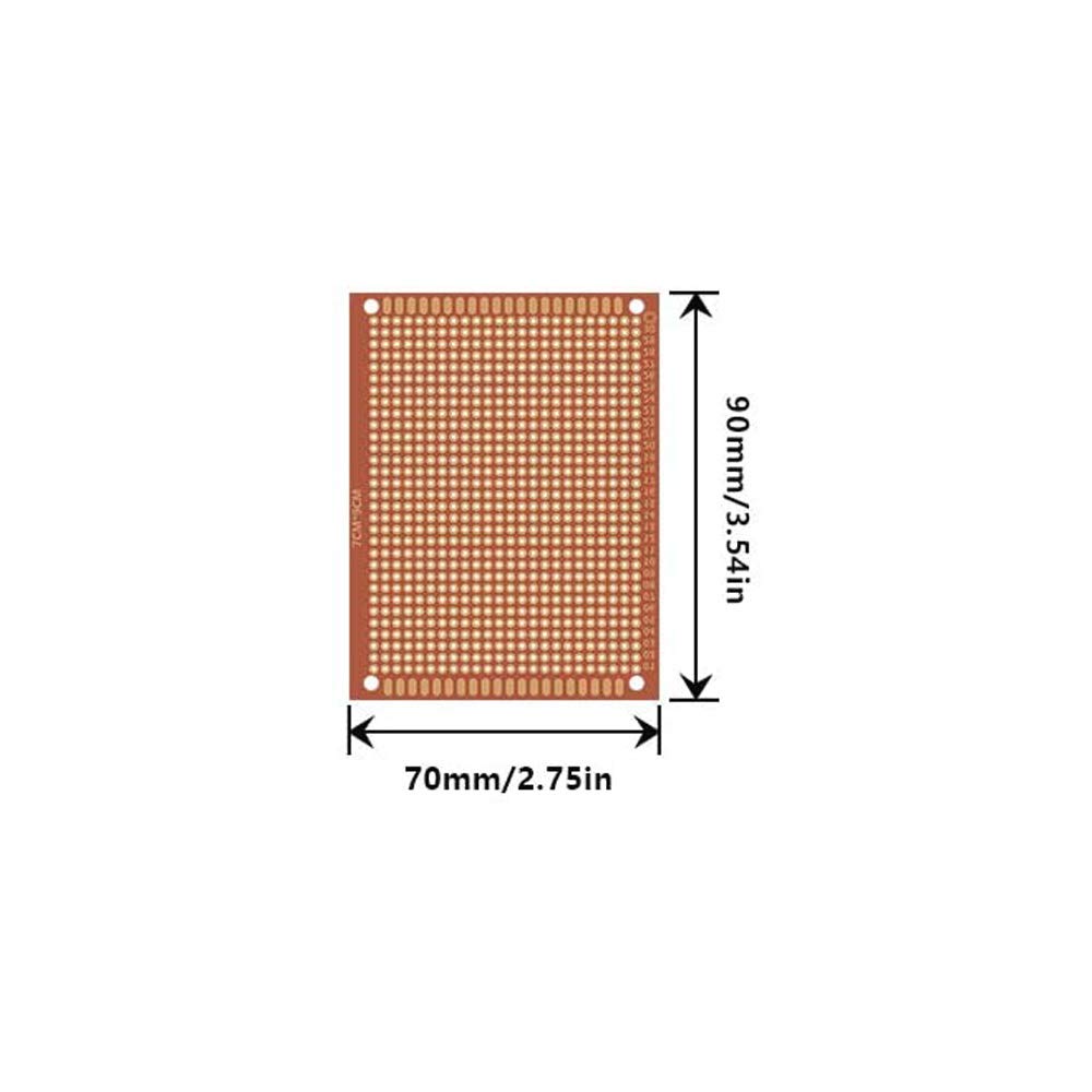

Ja, na von den Maßen und dem Raster her passt der PT direkt auf eine Standard 90mm x 70mm Lochrasterplatine.
Gibst z.B. im Amazonas: https://www.amazon.de/gp/product/B08X1QQQ59/ref=ppx_yo_dt_b_search_asin_title?ie=UTF8&th=1 ...oder beim Dealer Deiner Wahl 😉...

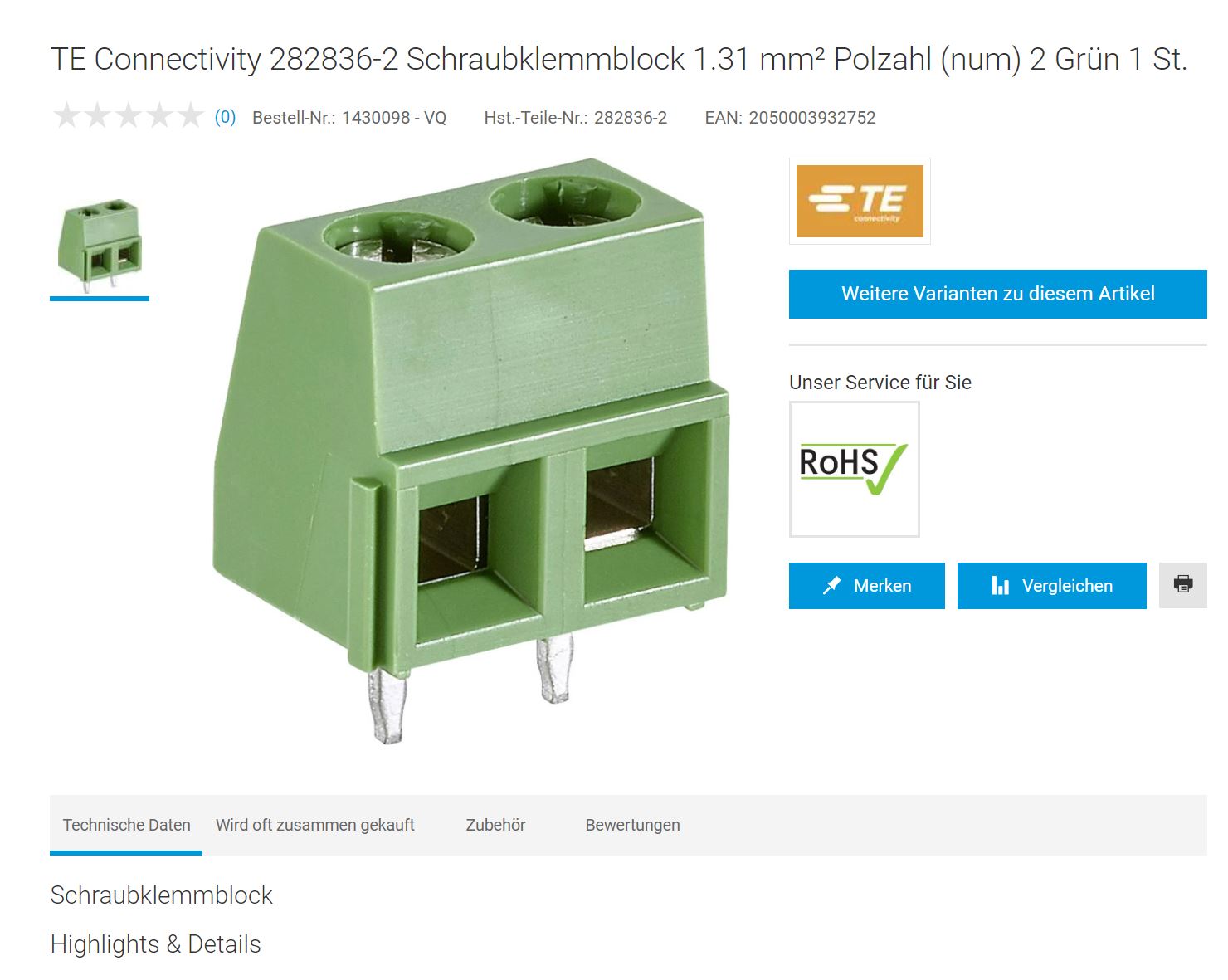

Dann 2 Schraubklemmblöcke dazu, z.B. sowas hier dazu:
Primär/-Sekundärsicherung noch eingelötet und fertig 😉.
Ich weiß, das ist jetzt nicht so super professionell und nicht perfekt, war aber auch nur zum Testen (PoC) gedacht und geht 🙂.

andymanone schrieb: EI 66/23 109 Printtrafo, 36 VA, 9 V, 4 A für 17,10€ Gtx, andY
Was mich vorher schon gewundert hatte aber mir jetzt ins Auge gefallen ist:
Ich habe für die Trafos damals nur 11,50€ bezahlt (17,10€ ist ja dann doch eine satte Preiserhöhung 😞)
Für den ursprünglichen Preis war das natürlich noch etwas attraktiver 😉.
