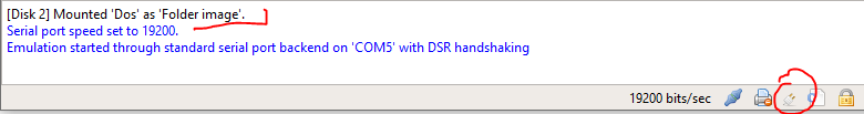

Ist ein Client verbunden, wird unten rechts in der Statuszeile das Netzwerksymbol aktiviert, bis die letzte Verbindung wieder geschlossen wurde.

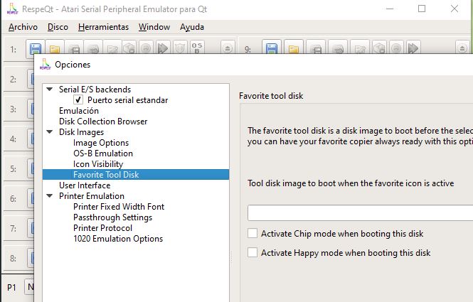

Ich habe nicht verstanden, wie man die TNFS-Unterstützung aktiviert :?
Die Unterstützung ist immer an, Du musst aber mind. ein Verzeichnis mounten. Alle gemounten Verzeichnisse sind dann unter einem gemeinsamen Wurzelverzeichnis in Fujinet erreichbar.
Aber ich verstehe nicht, wo ich den Namen des TNFS-Servers eingeben soll, z. B. tnfs.fujinet.online oder ist das für einen lokalen Server?
Ich sehe, dass ich das TNFS-Symbol deaktiviert habe, wenn ich Ihren Anweisungen folge. red.PNG
ascrnet schrieb: Aber ich verstehe nicht, wo ich den Namen des TNFS-Servers eingeben soll, z. B. tnfs.fujinet.online oder ist das für einen lokalen Server?

Ich sehe in der Benutzeroberfläche nicht, wo ich den Namen des Servers, mit dem ich mich verbinden will, eingeben kann, ich verwende Win10. :?
ascrnet schrieb: Ich sehe in der Benutzeroberfläche nicht, wo ich den Namen des Servers, mit dem ich mich verbinden will, eingeben kann, ich verwende Win10. :?
Die IP findet man in den Windows-Einstellungen unter Netzwerk.
Danke für die Hilfe, es wurde mir erklärt, dass es serverseitig und nicht clientseitig ist, wie ich dachte. 😉
ascrnet schrieb: Danke für die Hilfe, es wurde mir erklärt, dass es serverseitig und nicht clientseitig ist, wie ich dachte. 😉
Ja klar, da haben wir wohl aneinander vorbei geredet. 😀

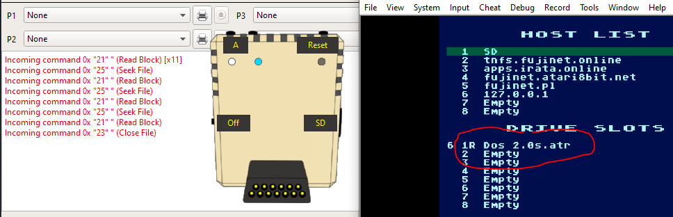

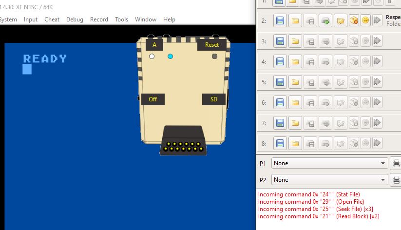

Es schlägt immer noch fehl, z.B. lädt DOS 2.0s ein paar Sektoren und hält dann an, bis das Wort READY erscheint. Offensichtlich wird DOS.SYS nicht richtig geladen. Ich hänge das Protokoll an, falls es Ihnen etwas sagt.

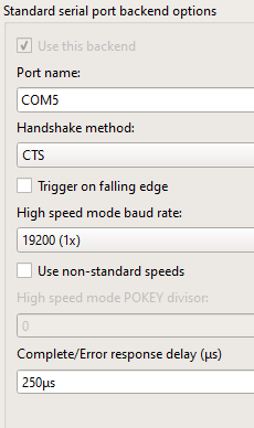

Damit hatte ich bisher keine Probleme. Hast Du Highspeed an? Welche Handshake-Methode ist eingestellt?
Wenn Du sonst Fujinet benutzt, z.B. mit dem Abbucserver, dann hast Du keine Probleme mit Booten von ATRs?
JoSch schrieb: Wenn Du sonst Fujinet benutzt, z.B. mit dem Abbucserver, dann hast Du keine Probleme mit Booten von ATRs?
Ich habe keine Probleme mit TFNS-Servern oder dem Lesen von .atr von der MicroSD-Karte. Ich verwende einen ATARI 800XL NTSC ohne Modifikationen. 😉

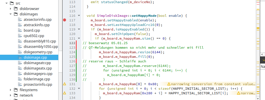

Ich habe mal etwas zusammengehackt. Im Zip ist erstmal nur die Exe-Datei. Mach am besten eine Kopie Deines aktuellen RespeQt-Verzeichnisses und dann die Exe darein. Die Kommandos werden jetzt mit Namen mit ausgegeben. Ich habe jetzt noch keine Ausgabe der Rückgaben eingebaut. Aber da der TNFS-Code eh eigenwillig ist, was die Interpretation der TNFS-Spezifikation ist, weiß ich gerade nicht wie sinnvoll das ganze ist. In dieser Version ist auch eine ungetestete Version zur Unterstützung von TCP-Verbindungen.
JoSch schrieb: Ich habe mal etwas zusammengehackt. Im Zip ist erstmal nur die Exe-Datei. Mach am besten eine Kopie Deines aktuellen RespeQt-Verzeichnisses und dann die Exe darein. Die Kommandos werden jetzt mit Namen mit ausgegeben. Ich habe jetzt noch keine Ausgabe der Rückgaben eingebaut. Aber da der TNFS-Code eh eigenwillig ist, was die Interpretation der TNFS-Spezifikation ist, weiß ich gerade nicht wie sinnvoll das ganze ist. In dieser Version ist auch eine ungetestete Version zur Unterstützung von TCP-Verbindungen.

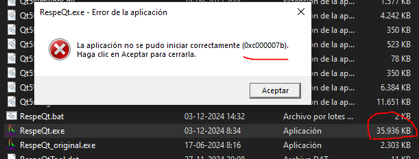

danke, aber die Anwendung funktioniert nicht, weil die richtigen Bibliotheken mit der Endung „d“ für Debug fehlen. Ich habe mehrere aus dem Internet heruntergeladen, aber sie sind nicht kompatibel. 😞 lib.png
JoSch schrieb: Ja, sorry. Du hast natürlich recht. Ich habe RespeQt nochmal als Releaseversion kompiliert und angehängt.
danke, aber es funktioniert nicht, ich denke, Sie sollten die DLLs, die Sie verwenden, in dieser Version enthalten. respeqt_d.png
Die haben sich ja eigentlich nicht geändert. Ist wahrscheinlich wieder irgendwas mit dem Deployment etc. Ich habe jetzt mal eine Komplettversion drahgehängt. Wenn die nicht funktioniert, dann weiß ich auch nicht 😉
JoSch schrieb: Ich habe jetzt mal eine Komplettversion drahgehängt. Wenn die nicht funktioniert, dann weiß ich auch nicht 😉
diese Version, wenn sie ohne Probleme funktioniert, füge ich die Tests bei. Wo „....“ erscheint, bedeutet dies, dass es unendlich oft wiederholt wurde. 😉
Mydos 4.5d.atr
Incoming command 0x "24" " (Stat File)
Incoming command 0x "29" " (Open File)
Incoming command 0x "25" " (Seek File)
Incoming command 0x "21" " (Read Block)
Dos 2.0s.atr
Incoming command 0x "21" " (Read Block) [x2]
Incoming command 0x "21" " (Read Block) [x3]
Incoming command 0x "21" " (Read Block) [x4]
Incoming command 0x "21" " (Read Block) [x5]
Incoming command 0x "21" " (Read Block) [x6]
Incoming command 0x "21" " (Read Block) [x7]
Incoming command 0x "21" " (Read Block) [x8]
Incoming command 0x "21" " (Read Block) [x9]
Incoming command 0x "21" " (Read Block) [x10]
Incoming command 0x "21" " (Read Block) [xxxx5]
SmartDOS 6.1D.atr
Incoming command 0x "21" " (Read Block) [xxxxx7]
alle atrs werden problemlos in altirra und von der microsd-karte des fujinet geladen.

vielen Dank für die Lösung der Probleme, ich testete sowohl als echte Hardware und in den Emulator und immer noch nicht laden Mydos 4.5d ist die einzige, die alle anderen ohne Probleme geladen scheitert.
Test vom Atari :
vom Emulator aus versuchen: fujinet.JPG

Ich hatte mal wieder Zeit. Das Zurückschreiben von kopiergeschützten Disketten wollte ich ja noch hinbekommen. Für Ballblazer ist mir das auch gelungen. Das geht so:
  • in RespeQt Laufwerk 1 mit CHIP mode "Happy 1050 to Chip Converter (19xx)(Marquis).atr" mounten
  • Laufwerk 2 ist eine echte 1050 mit Happy Clone
  • Booten - die echte Happy wird auf CHIP mode gewechselt
  • nun im RespeQt Laufwerk 1 "Archiver and Editor v1.2, The (198x)(Spartan Software of MN)(US).atr" mounten
  • Booten - Archiver lädt
  • nun im RespeQt Laufwerk 1 "Ballblazer (1985)(Epyx)(US)(Side A)[a][!].atx" mounten
  • kopieren
  • fertig

Bei dem Problem mit dem Happy-Anstarten-Trick, habe ich mit den Parametern auf dem COM-Port experimentiert. Bei der Einstellung Pokey-Devisor 7 und Handshake NONE wurde die Prüfung des Happy-Tools positiv durchlaufen. Nur schreiben konnte ich nicht auf meiner vermutlich defekten Happy - das probiere ich noch mal mit meiner vermeitlich heilen Happy und berichte dann hier.

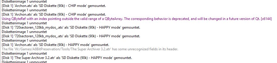

Dank Debugger: Der Fehler mit dem Toogle von CHIP auf HAPPY rührt wohl hierher: Screenshot 2026-01-06 004035.png
Die 6144 QT Meldungen haben es dann in der Windows-Version abstürzen lassen.
8 Bit reichen völlig aus
BöserWatz schrieb: ok - ich bin mal auf Linux (VM) gewechselt - schon erschreckend was Win11 an Ressourcen verschwendet - QT-Umgebung war in wenigen Minuten da und verbraucht ein 50stel an Platz. Habe noch mal am Port probiert - muss das aber mal mit mehreren Tests probieren. Aber, Stabilität erkauft man sich durch geringere Geschwindigkeit.
Danke. Schickst Du mir bitte einen PR.

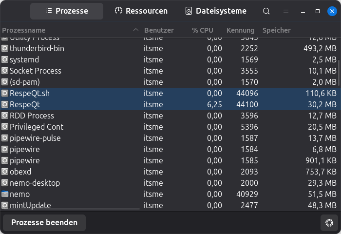

GoodByteXL schrieb: Bin jetzt endlich dazu gekommen, die Version 5.4.1 für Linux von hier https://github.com/josch1710/RespeQt/releases/download/r5.4.1/RespeQtLinux_5.4.1.zip zu probieren.
Die startet gar nicht. In Linux erscheint kein Prozess in der Systemüberwachung. Bleibt tot.
Tipps?
V. 5.4.0 läuft wie geschmiert.
Linux ist LM 22.3 Cn
Hast Du über RespeQt.sh gestartet? Leider musst Du aber bin/RespeQt und RespeQt.sh selbst ausführbar, wenn Du das Zip verwendest.
JoSch schrieb: Hast Du über RespeQt.sh gestartet? Leider musst Du aber bin/RespeQt und RespeQt.sh selbst ausführbar, wenn Du das Zip verwendest.
Yep, weiß ich und hatte ich auch gemacht. Deswegen läuft ja auch die V. 5.4.0, aber die V. 5.4.1 nicht, trotz der angehängten korrekten Einstellungen:
Nach dem Starten von V 5.4.1 wird kein Prozess gestartet, im Gegensatz zu V. 5.4.0, der die Prozesse normal startet:
und dann das gewohnte Bild zeigt:

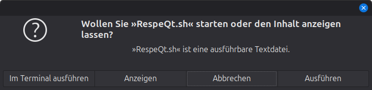

Sehr komisch. Auf meinem Linux (Elementary OS) kann ich RespeQt 5.4.1 starten. Bekommst Du auf der Konsole irgendwelche Fehlermeldung?
JoSch schrieb: Sehr komisch. Auf meinem Linux (Elementary OS) kann ich RespeQt 5.4.1 starten. Bekommst Du auf der Konsole irgendwelche Fehlermeldung?
./RespeQt.sh ./RespeQt.sh: 37: /media/user/RespeQt5_R5-4-1_Linux/bin/RespeQt: Permission denied
Das kann ich nicht auflösen.

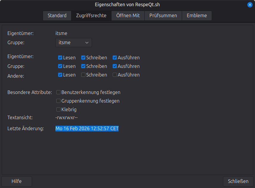

Das Programm startet nicht - weder auf der Konsole noch über die Dateiverwaltung. Es passiert schlicht nichts. Es wird auch keine Config-Datei im Verzeichnis ZeeSoft erstellt, es wird kein Prozess gestartet - wirklich einfach nichts.
RespeQt starte ich normal nicht im Terminal - ich bin "Mausjünger". Ein Doppelklick in der Dateiverwaltung auf RespeQt.sh erbringt die Abfrage: Bildschirmfoto vom 2026-02-17 16-54-34.png
Sowohl ein Klick auf "Im Terminal ausführen" als auch auf "Ausführen" startet dann RespeQt V 5.4.0. Ab da läuft es einwandfrei.
In V 5.4.1 ist es mit dem Script ebenso. Es kommt die Abfrage, aber dann ist es egal, was man auswählt. Es passiert nix mehr.
Nachtrag: Gefunden!!! Im Verzeichnis "bin" müssen die Rechte von "RespeQt" bei Eigentümer ergänzt werden auf: "Ausführen".
Sollte ggf. bereits "ab Werk" so sein ...
ist bei Linux leider noch lange nicht so...

Das hört sich eher nach einem Problem in Deiner Linuxinstallation an.
GoodByteXL schrieb: [...] Nachtrag: Gefunden!!! Im Verzeichnis "bin" müssen die Rechte von "RespeQt" bei Eigentümer ergänzt werden auf: "Ausführen".
Ja, beide Dateien, wie ich bereits geschrieben habe 😉
JoSch schrieb: Ja, beide Dateien, wie ich bereits geschrieben habe 😉
Ja, da war wohl ein Fettfleck auf meiner Sonnenbrille ... 😁
