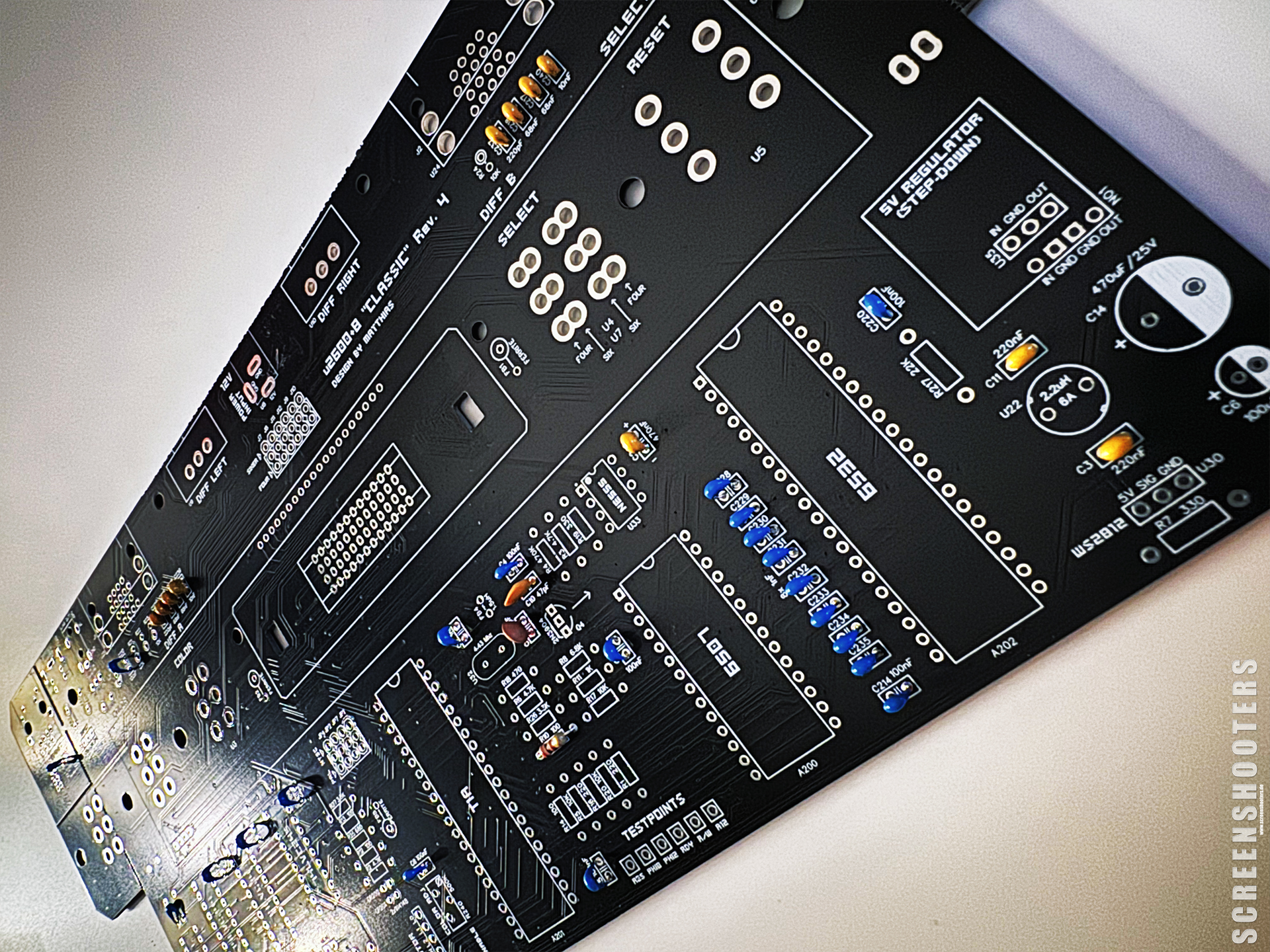

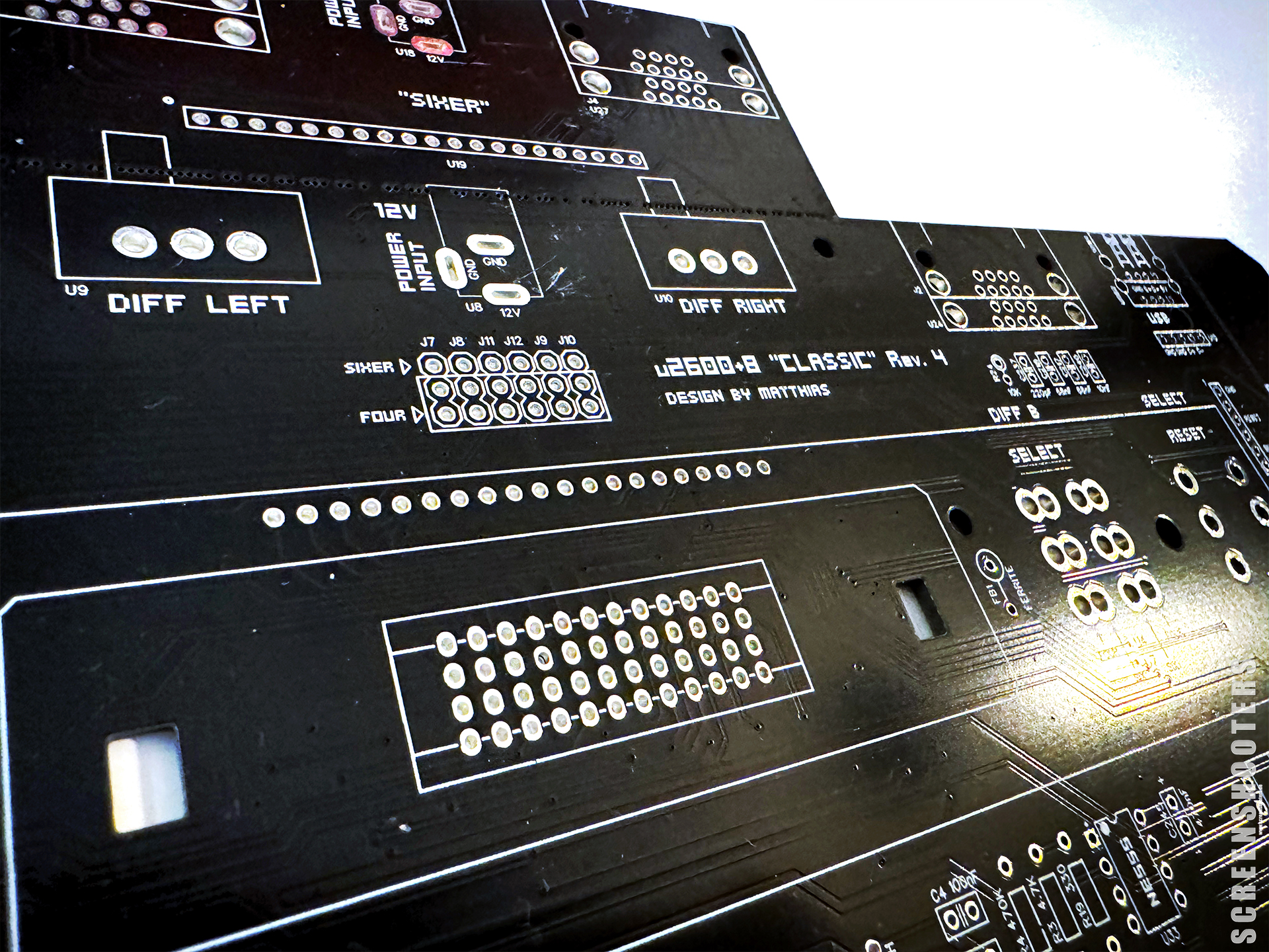

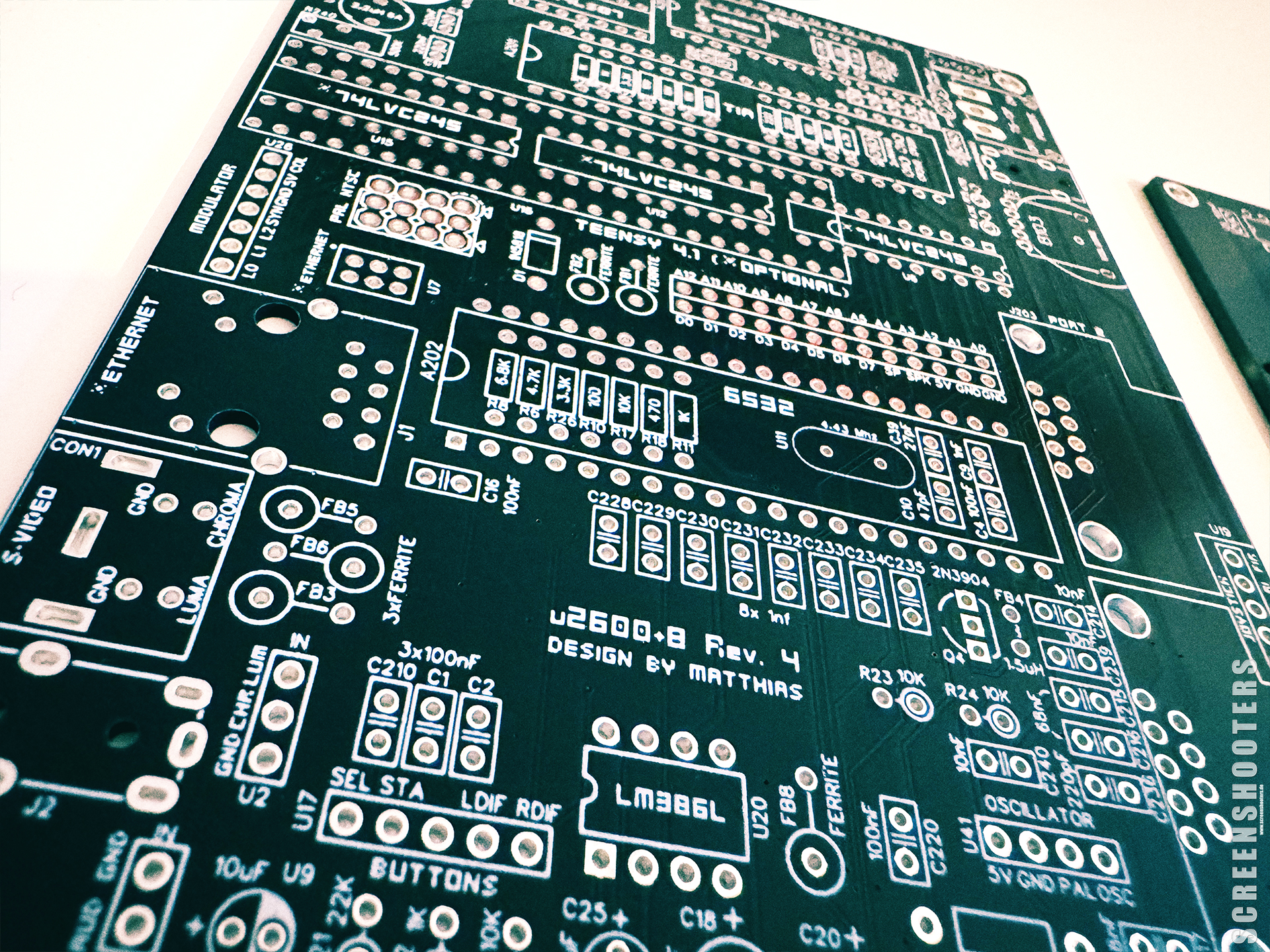

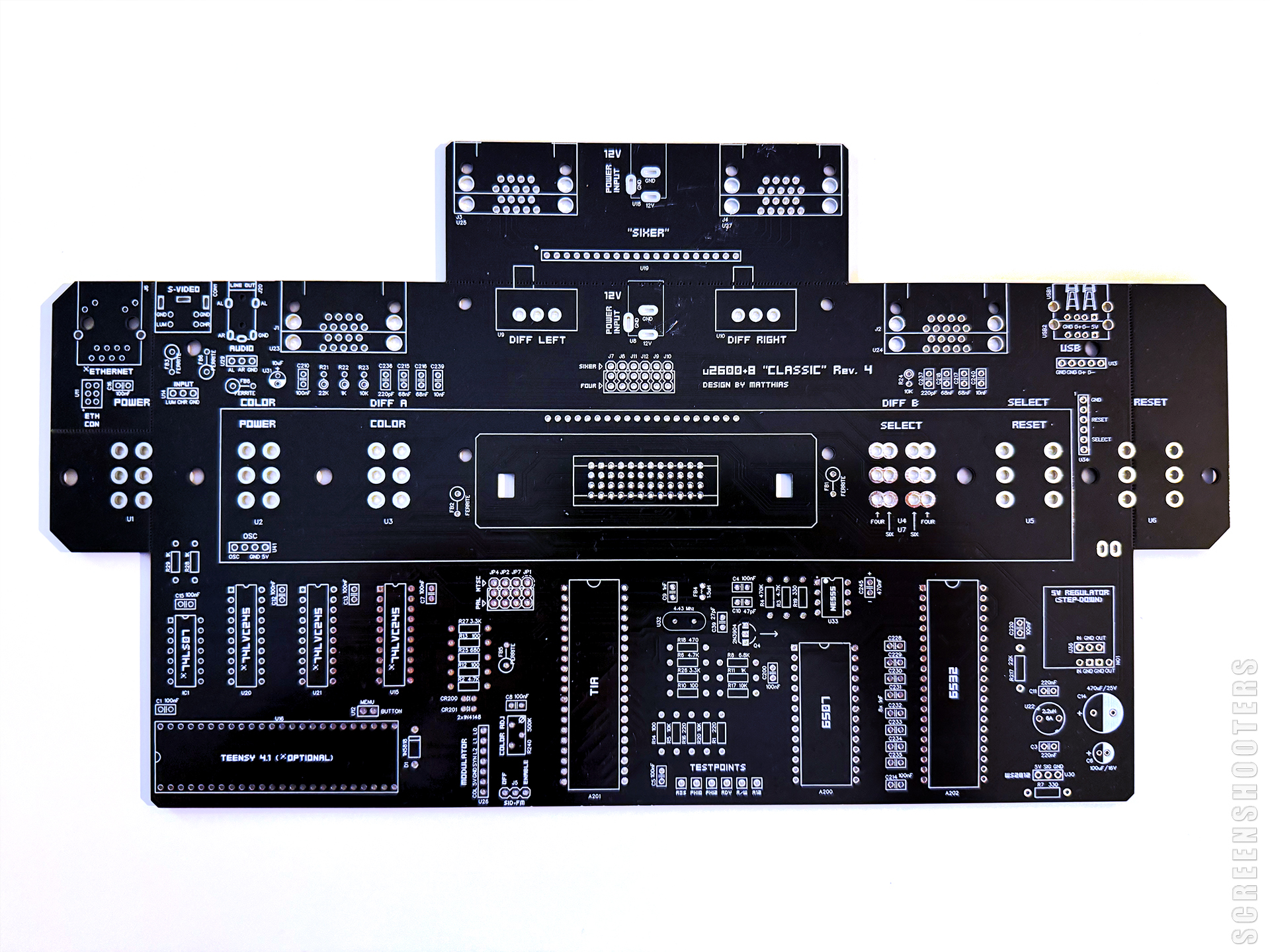

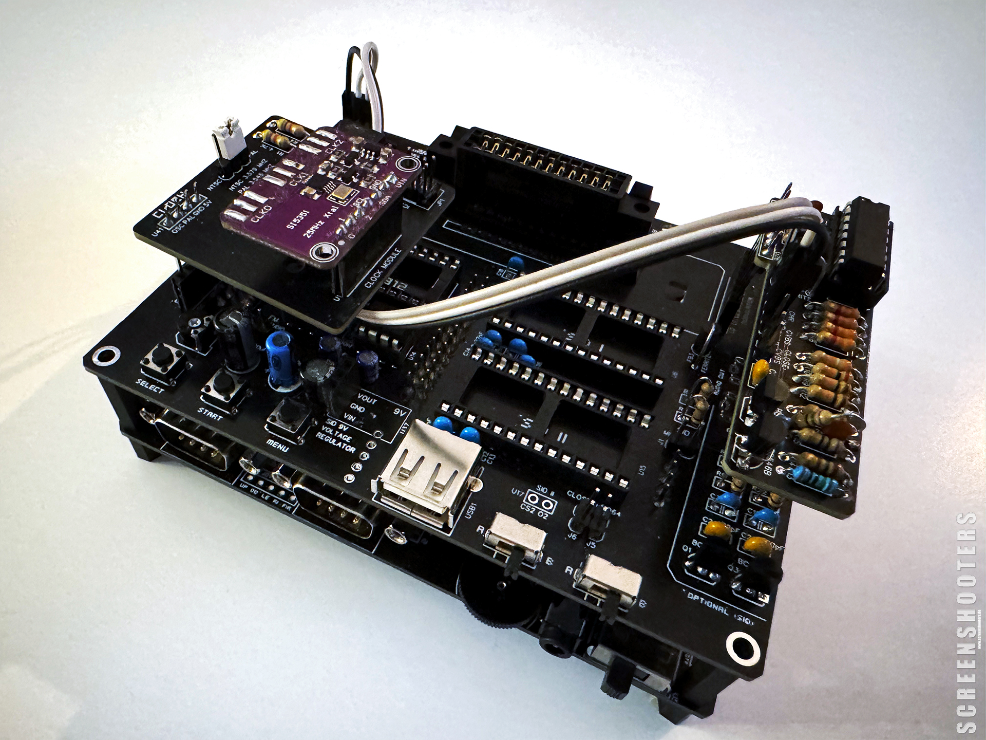

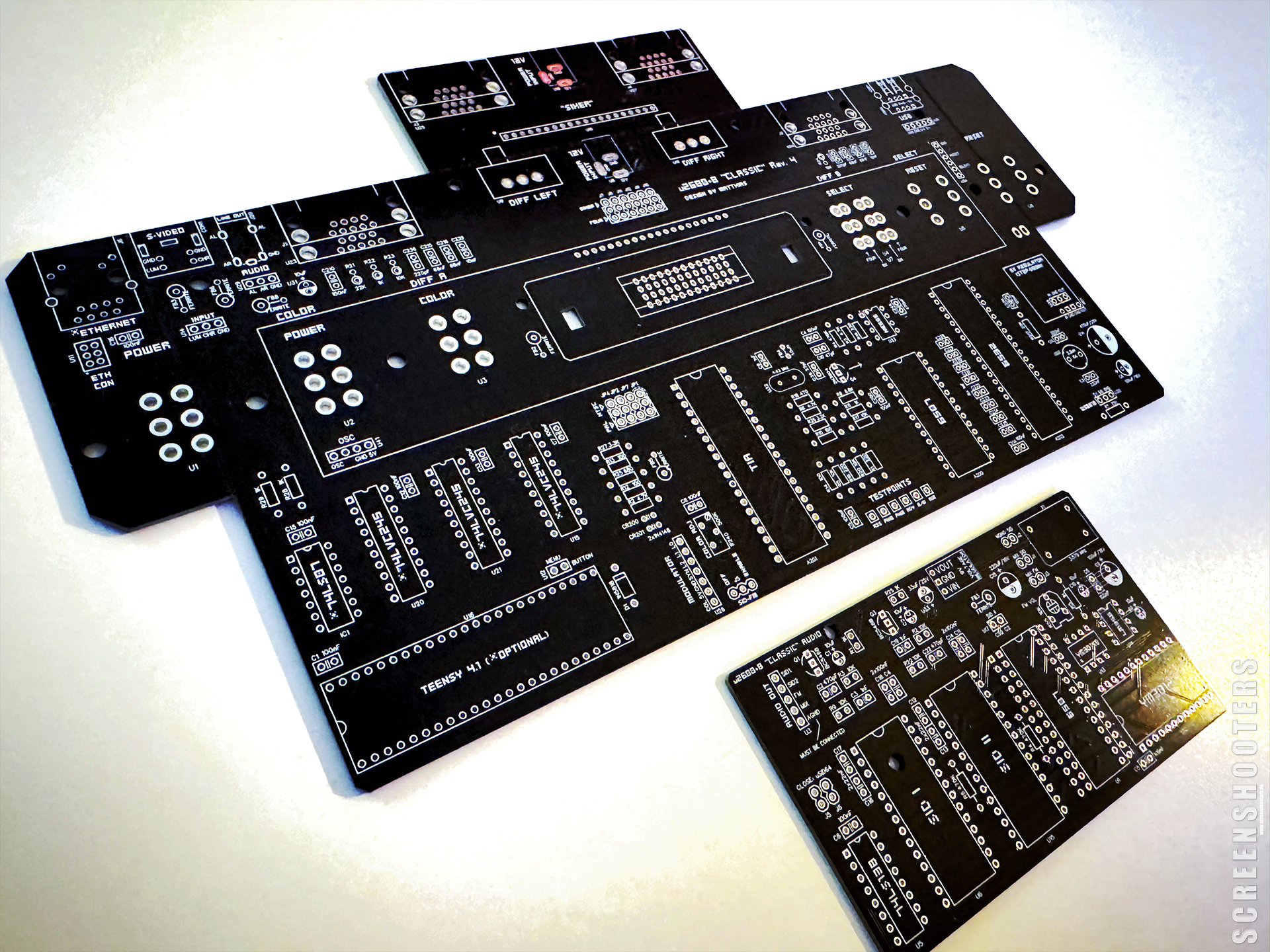

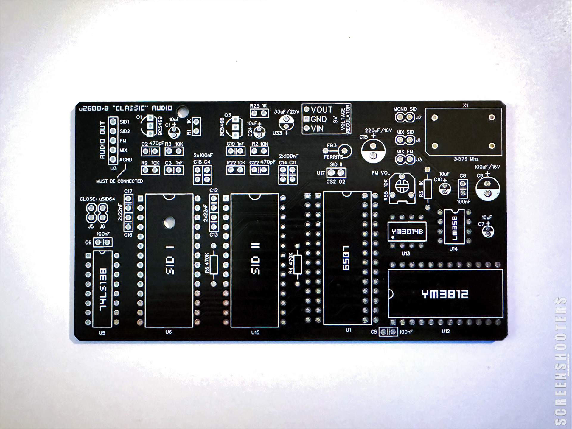

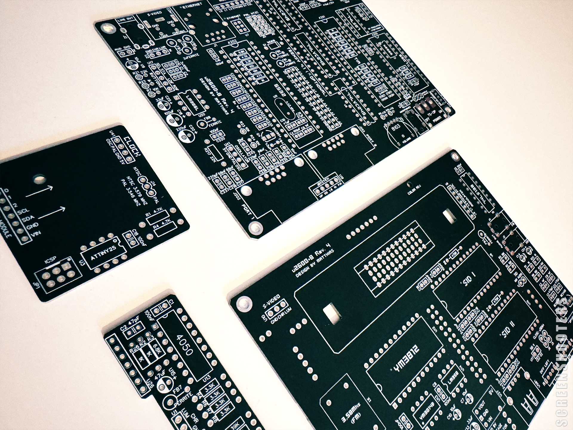

Das ganze ist ein Bausatz, ihr bekommt diese Platinen:

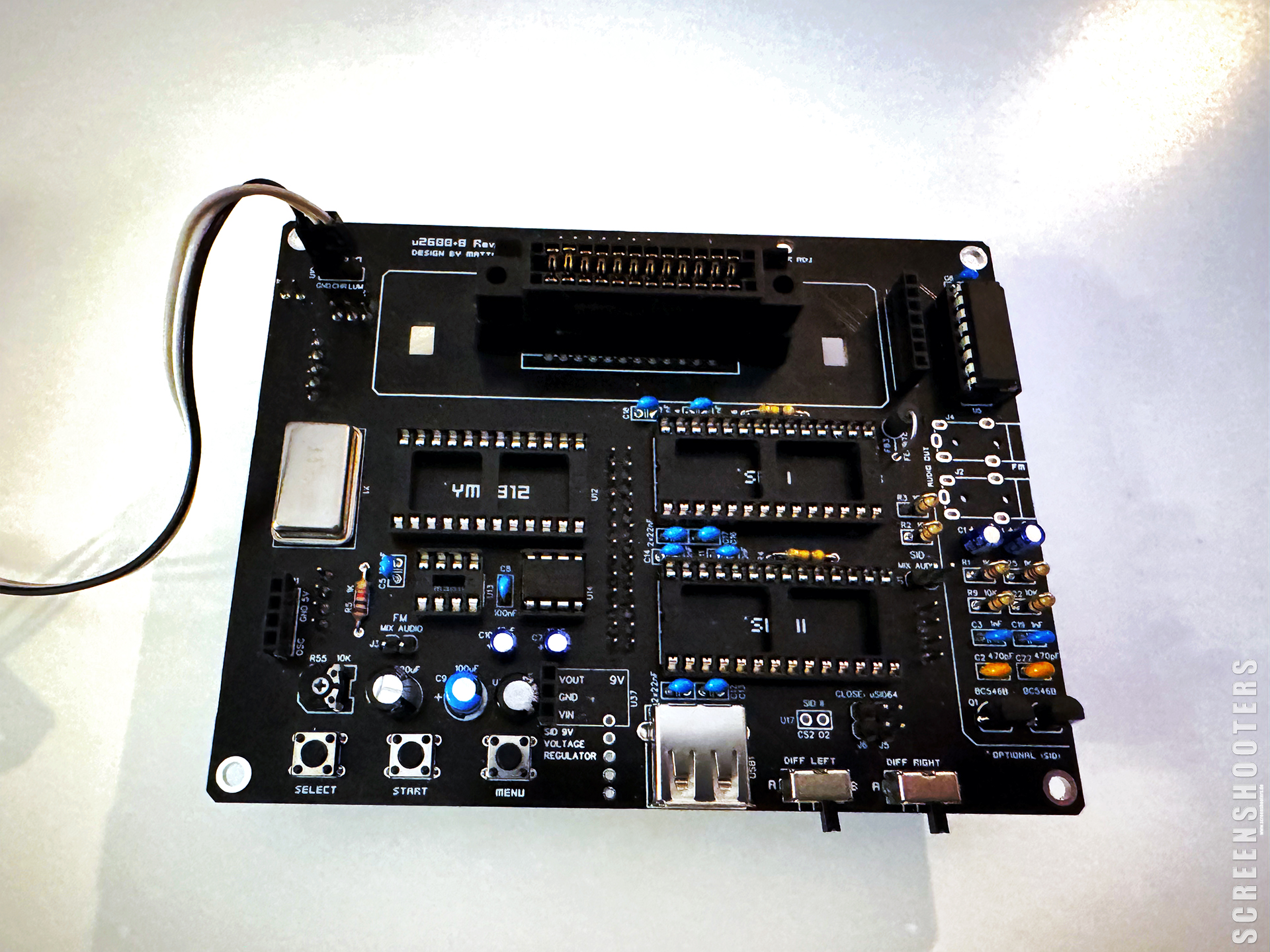

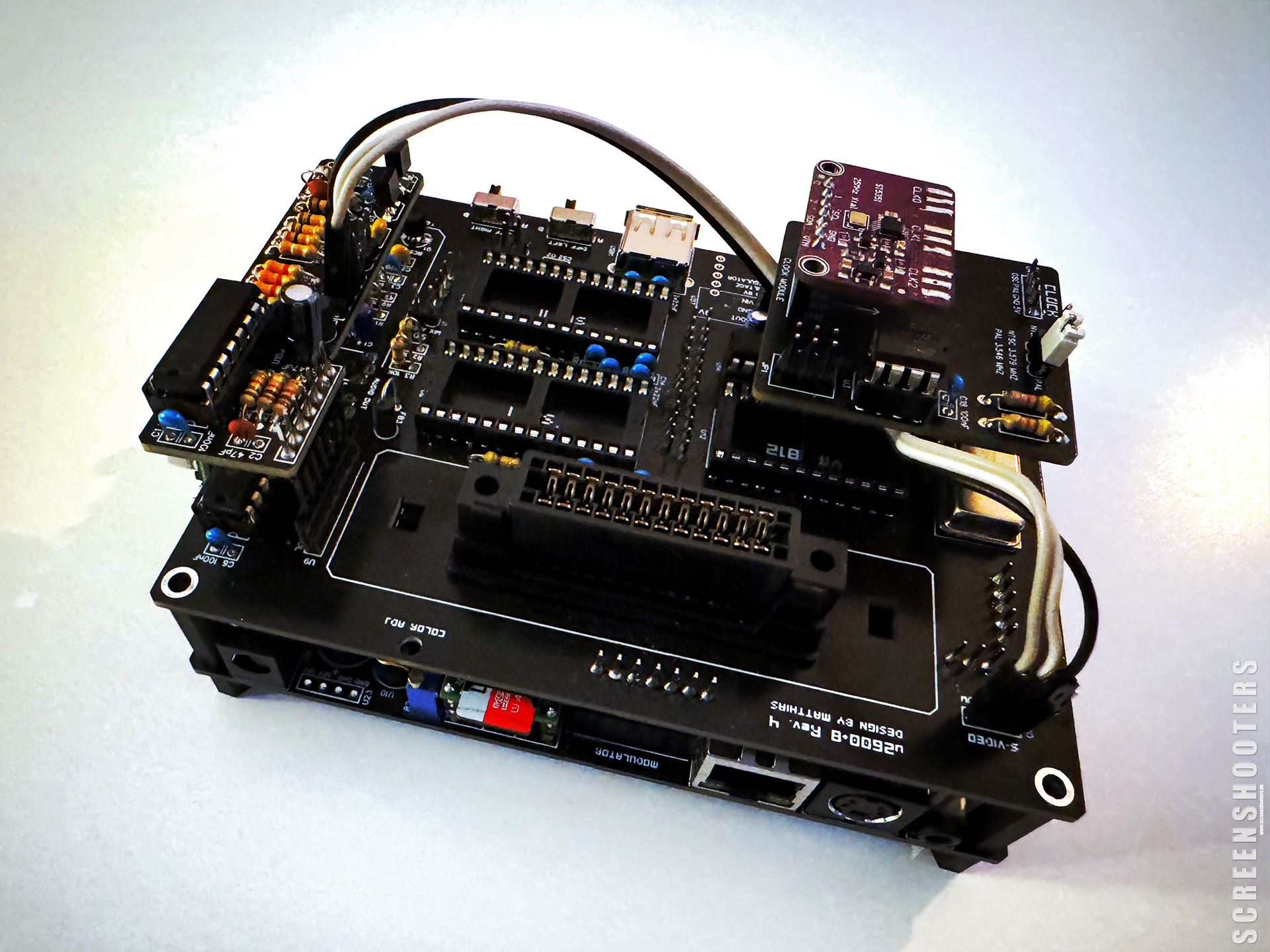

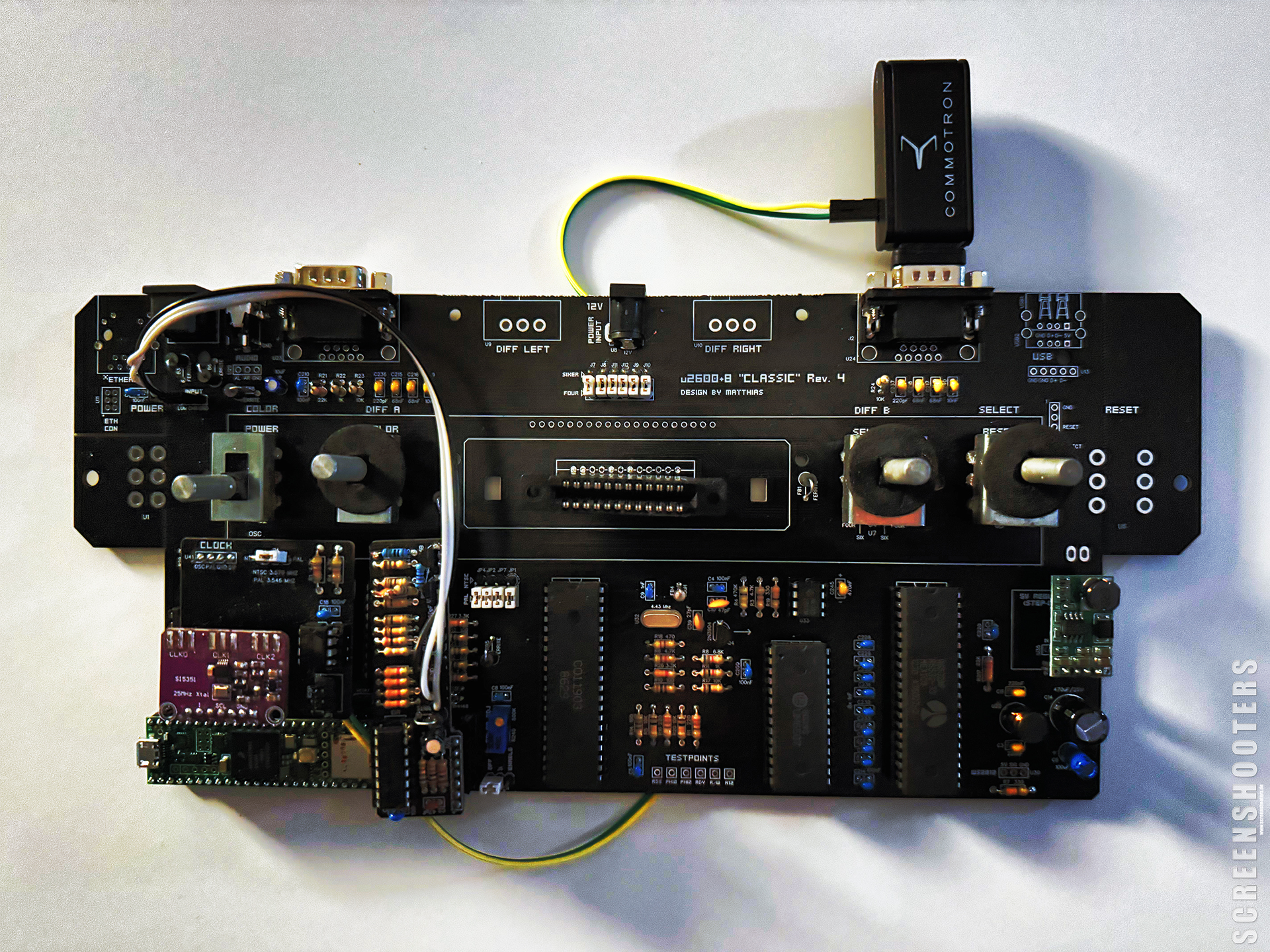

Zusammengebaut sieht es dann so aus:

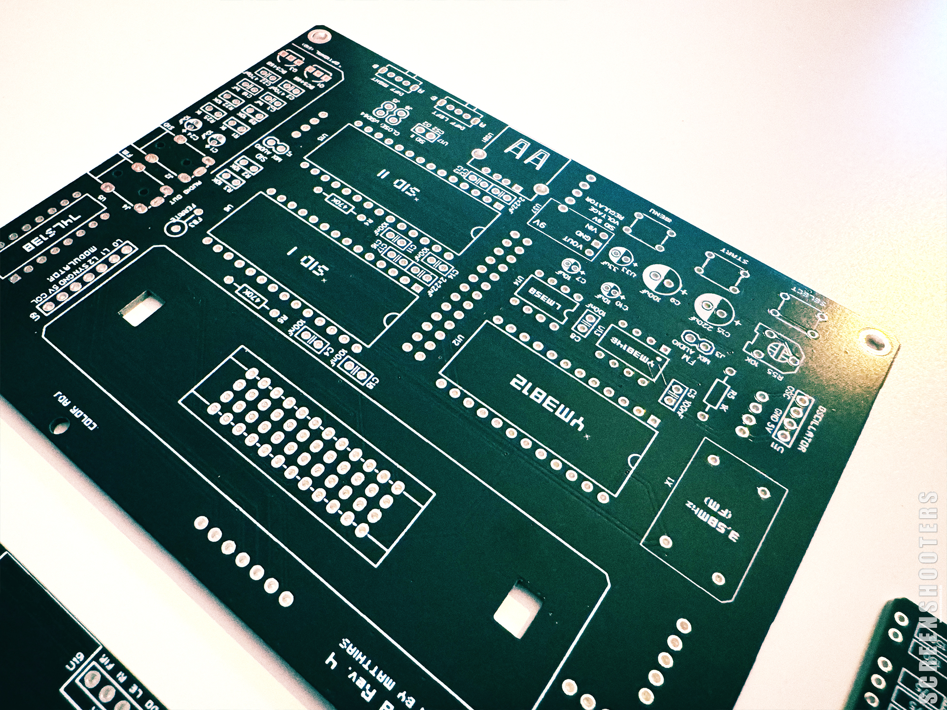

Und einmal nur die untere Platine:
Hier die obere ohne die beiden kleinen Platinen:

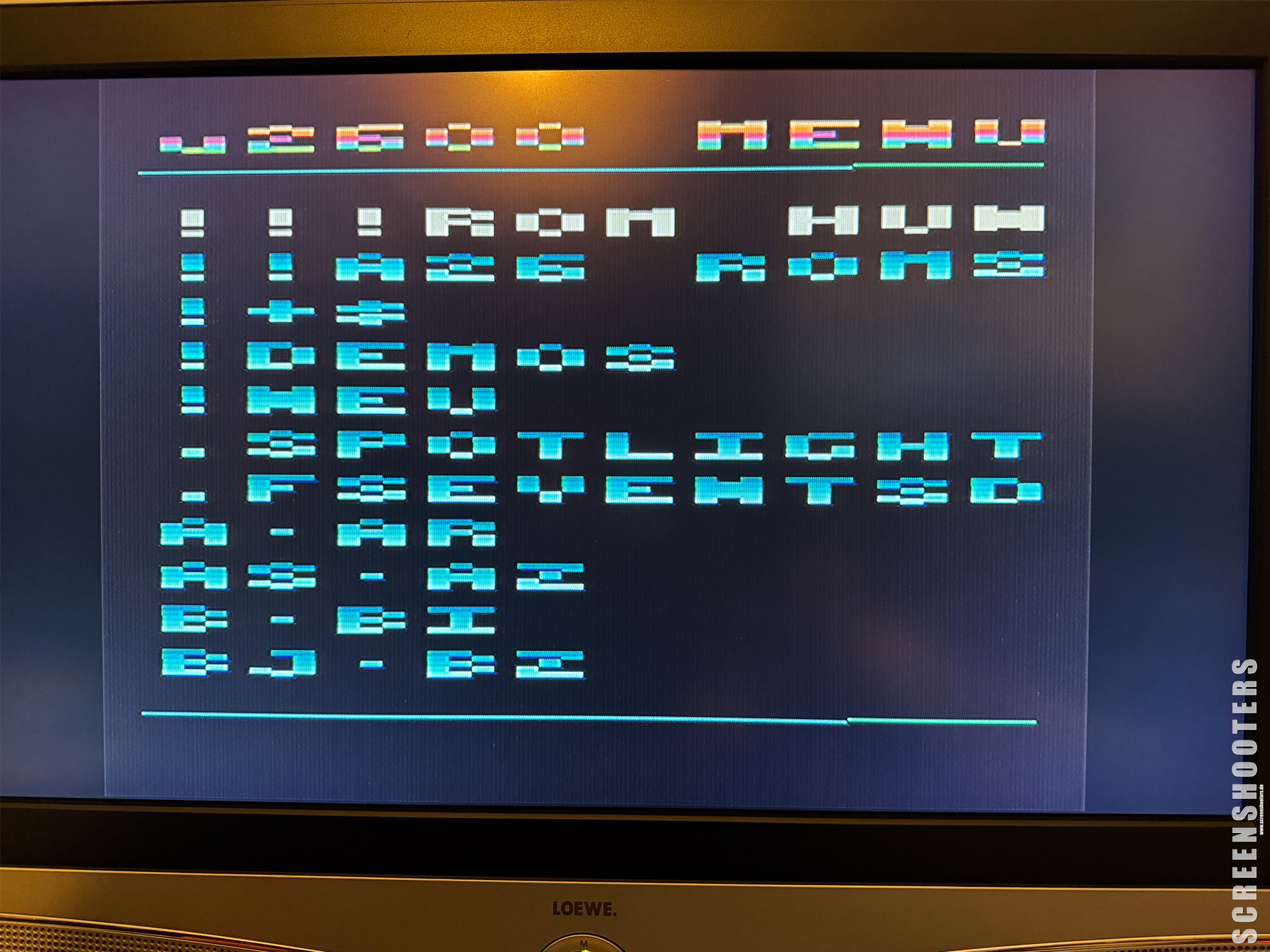

Wenn man den u2600+8 einschaltet und kein Modul gesteckt ist hat man dieses Menu:

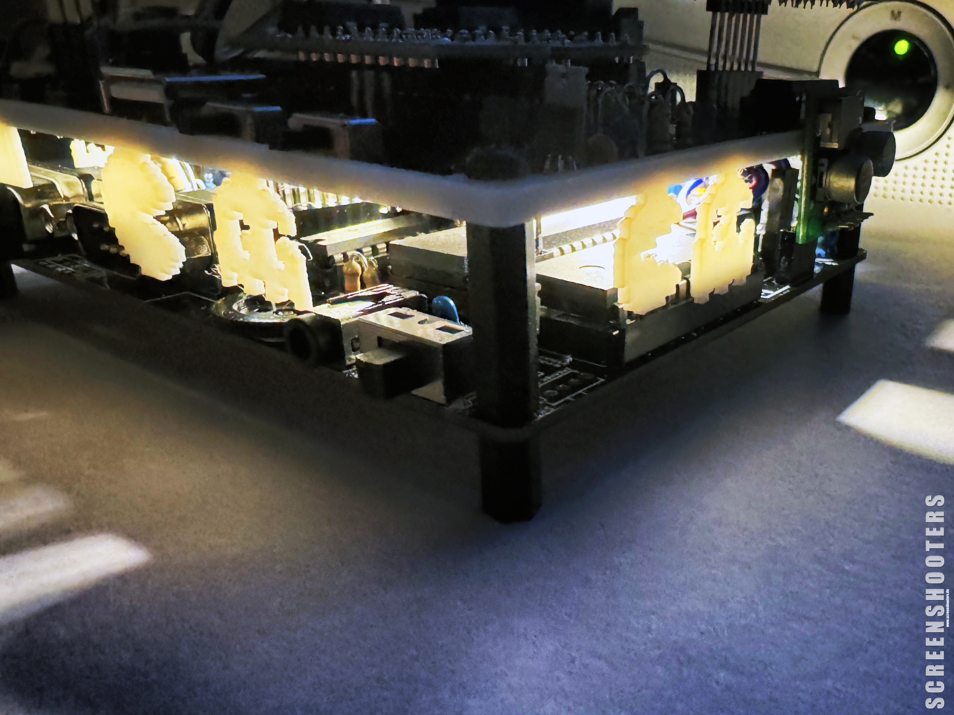

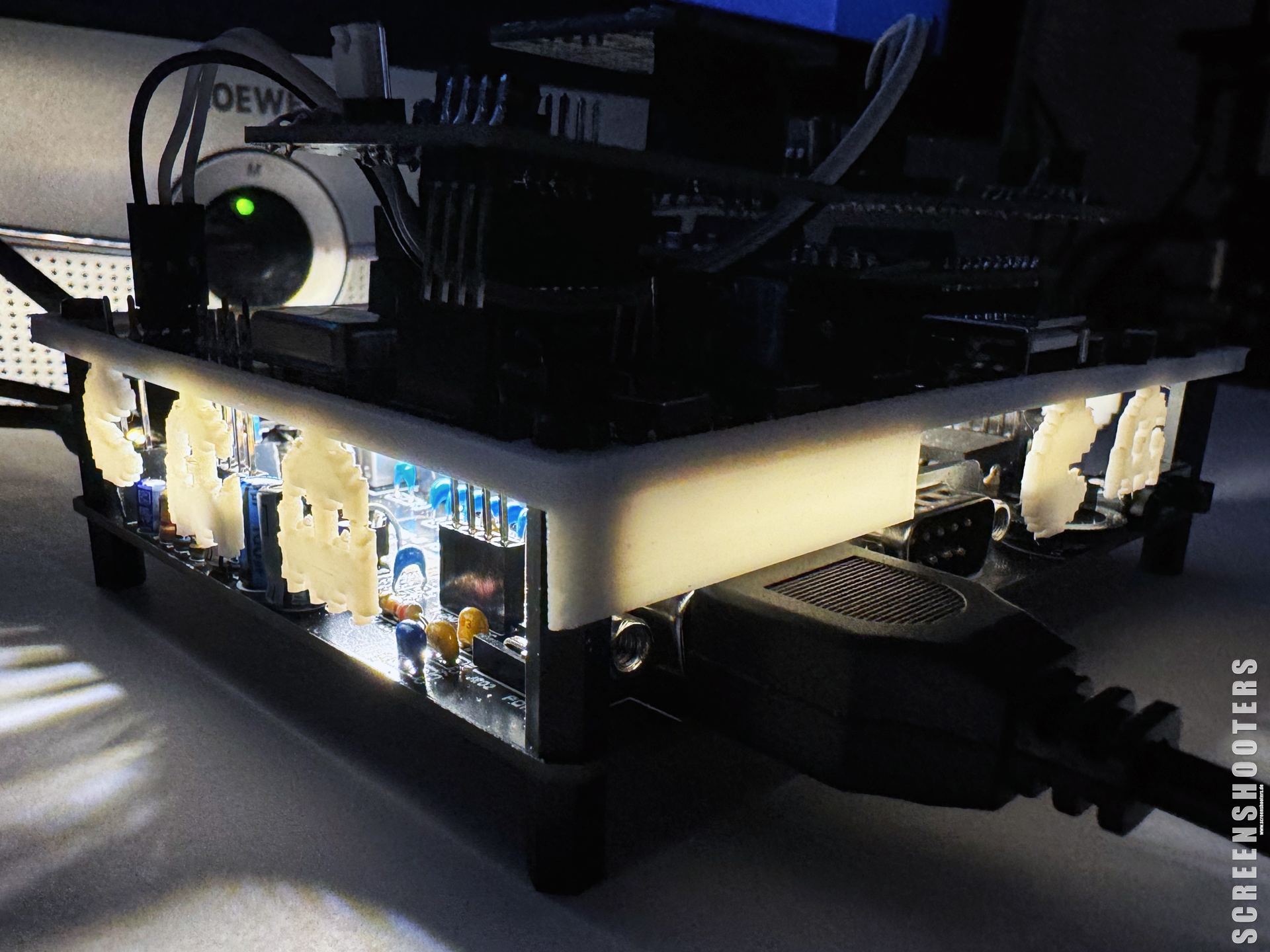

Das ganze mit etwas Zierat drumherum...
...und damit man auch was für das klassische Gehäuse hat...:
Hat noch jemand eine VCS über? Mit Holzoptik? 😀

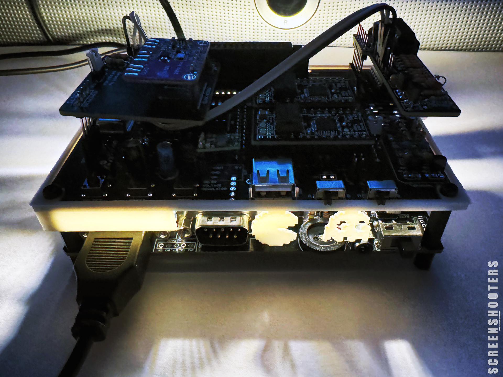

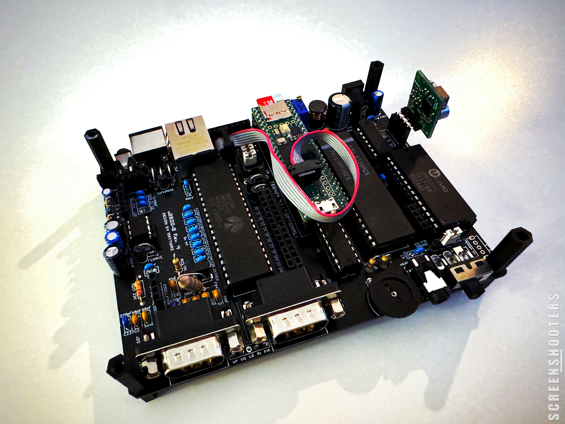

Wenn man das ganze dann aufbaut sieht es nach und nach so aus:
Paßt dann in die klassischen VCS-Gehäuse, bietet - wie die kompakte Bauform - ein klasse S-Video-Bild und Top-Tonausgabe, zzgl. aller anderen Features.

Ich habe mir eine "Classic"-Platine gegönnt... damit erwecke ich eine der mehr weniger als mehr gut funktionierendes VCS wieder zu neuem Leben. 🙂

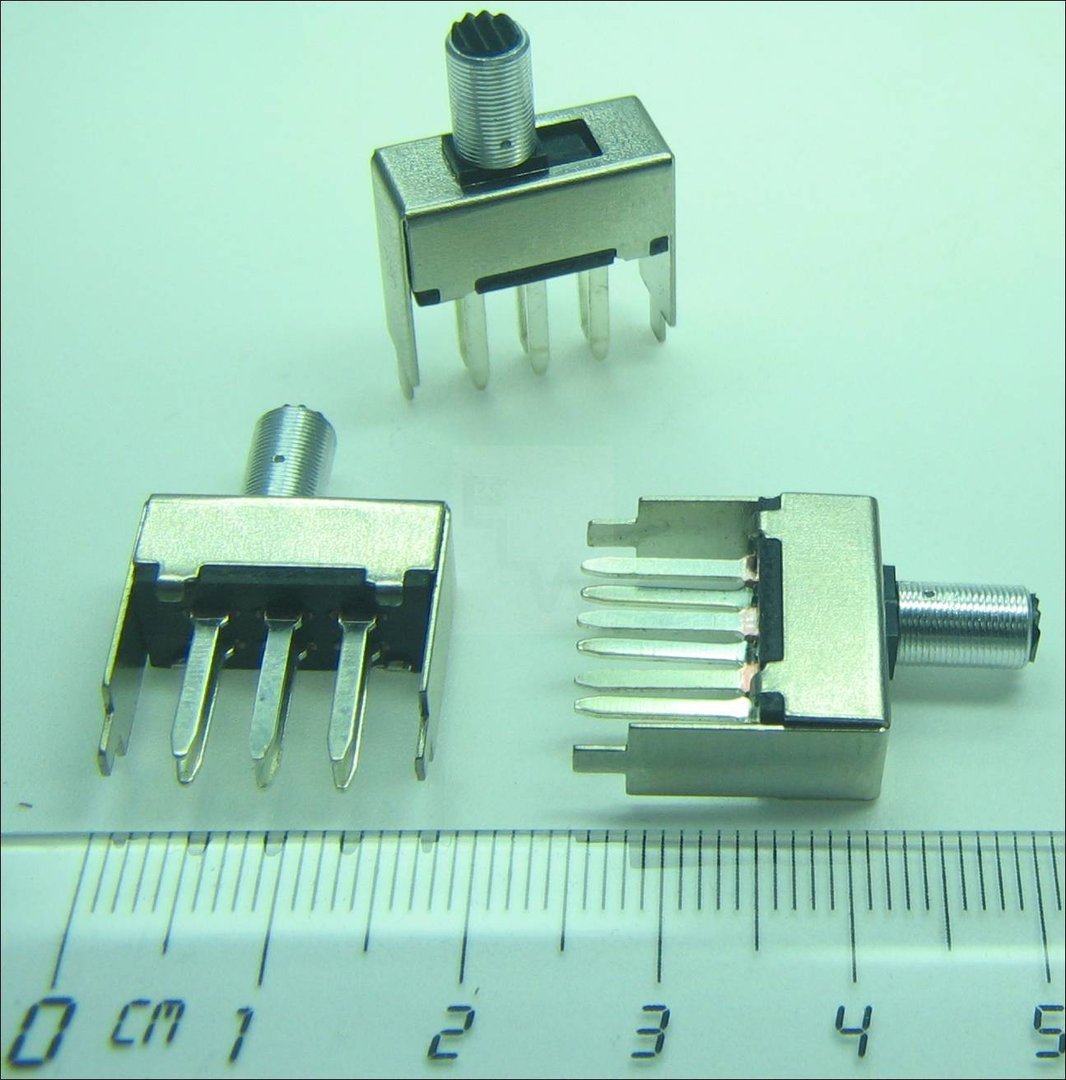

Ich habe mich mit den bauteilmäßigen Eigenheiten des VCS noch nicht beschäftigt. Da ich mal davon ausgehe daß die sechs Schiebeschalter nicht mehr so zuverlässig sind: Hat jemand eine Quelle für neue ("VCS-kompatible") Schalter?

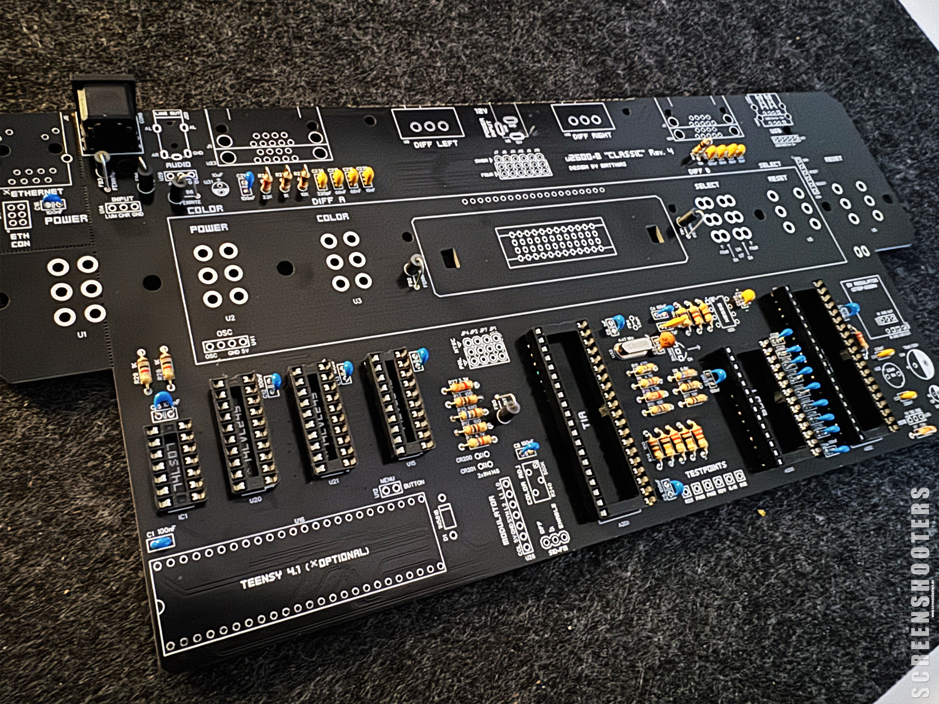

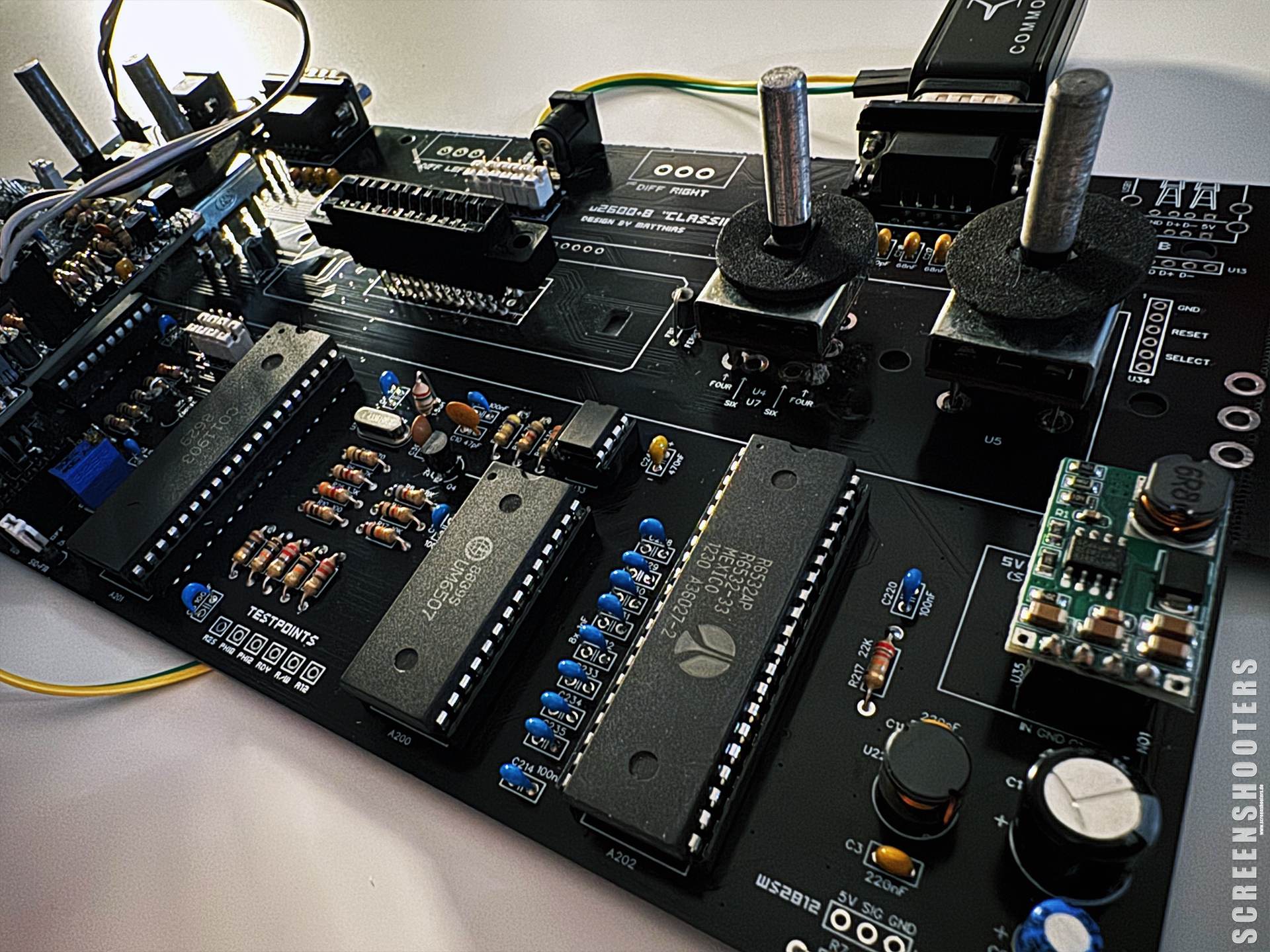

Ich bestücke gerade die große Platine aus dem Fantasy-Classic-Satz... gibt es eigentlich eine Beschreibung für den Zusammenbau? Das Set besteht ja aus mehreren Platinen; ich habe da zwar schon ein bisschen gepuzzelt was wo hinkommt, aber eine (grobe) Beschreibung wäre ganz hilfreich. Aus der Beschreibung im Magazin schließe ich mal daß zwei Platinen auf jeden Fall mit eingabaut werden müssen:
Ich habe schon ein bisschen auf der uni64-Seite gesucht, aber bisher (außer BOM etc.) nix gefunden...

Eine Bezugsquelle für die Schalter würde mich auch interessieren ….

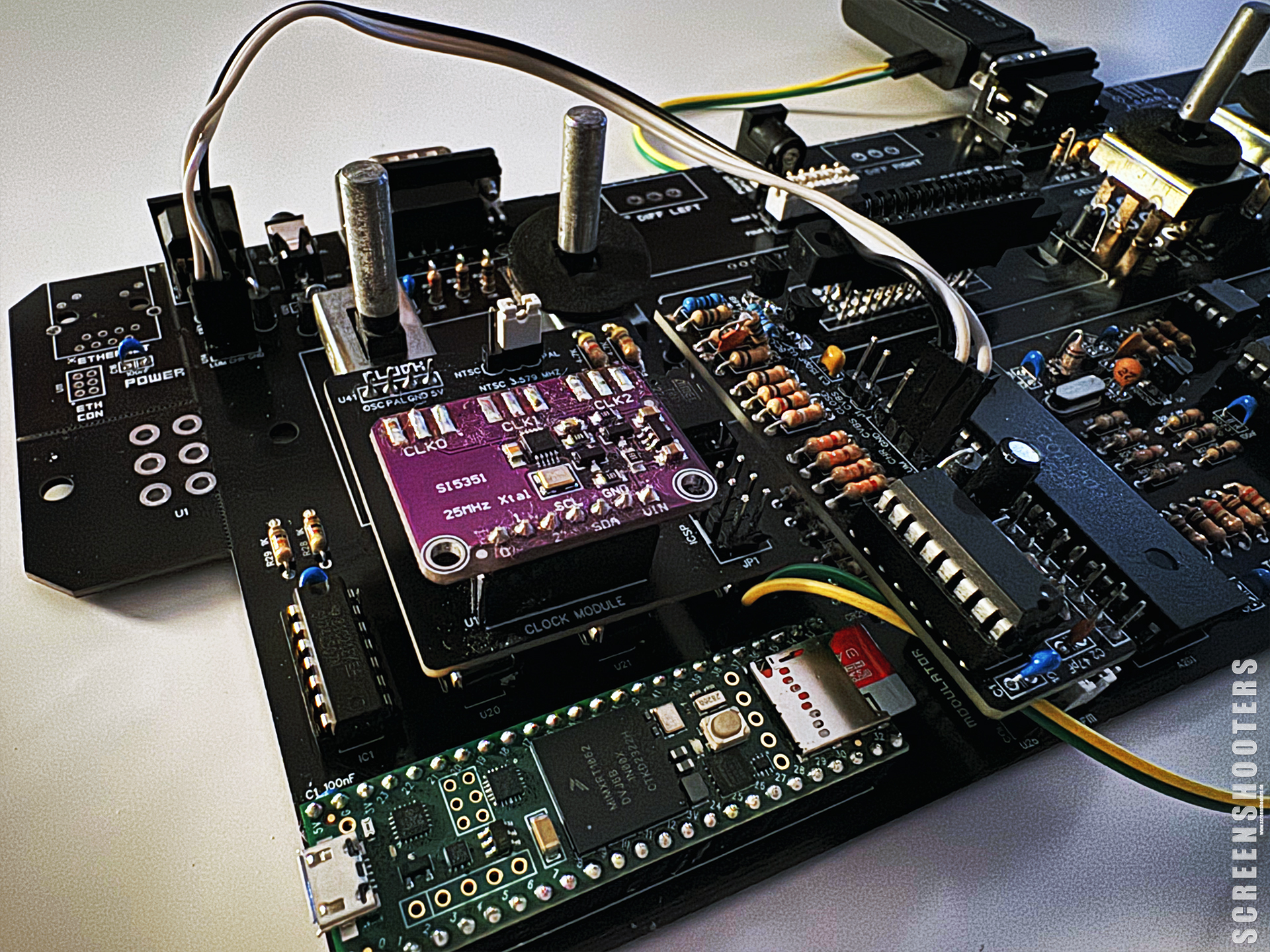

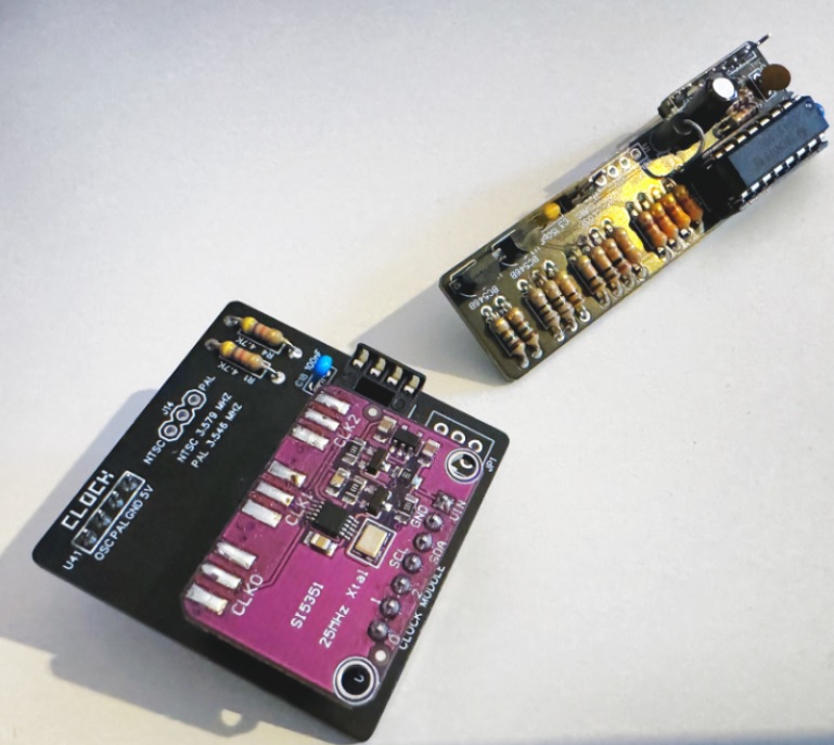

Ja, die beiden Platinen brauchst du, die eine ist der Modulator (die längliche) und mit der anderen wird das Clock-Signal generiert. Bei der mußt du noch eine Pinleiste auflöten damit du einen Jumper setzen kannst: NTSC oder PAL.
Beide passen nur an einer Stelle auf der Platine, sieht man aber auch auf meinen Bildern weiter oben.
Thx - Dann lag ich ja richtig. 🙂
Ja, die Bestückung selbst ist soweit selbsterklärend; den korrekten Platz für die "Huckepäckchen" habe ich auch gefunden; das ist in der Tat kein Hexenwerk.
Mathias antwortet wirklich schnell - es gab noch eine kleine Unstimmigkeit BOM/Siebdruck; auf die Frage hat er umgehend geantwortet. 🙂
Ich bin nur beim Abtrennen von den Teilen der Platinen etwas vorsichtig - es ist schnell etwas abgebrochen, was eventuell besser drangeblieben wäre... 😁
Für (m)ein Sixer-Gehäuse muß wohl nur der Teil mit den Joystick-Buchsen/NV-Stecker abgetrennt werden.
Neue Schalter habe ich noch nicht gefunden; das dürfte aber auch schwierig werden - sie sind ja schon recht speziell...
Abers ie sind ja recht offen von der Bauart her und lassen sich vermutlich reinigen ohne sie komplett zu zerlegen.
Der DC-DC-Wandler (Si5351A-Modul) scheint aktuell etwas schwierig zu bekommen zu sein; ich bin im https://www.box73.de/product_info.php?products_id=3945 fündig geworden.
Oder bei Ali bestellen (wenn man eh irgendwas noch braucht... z.B. ) https://de.aliexpress.com/item/1005006313235346.html
