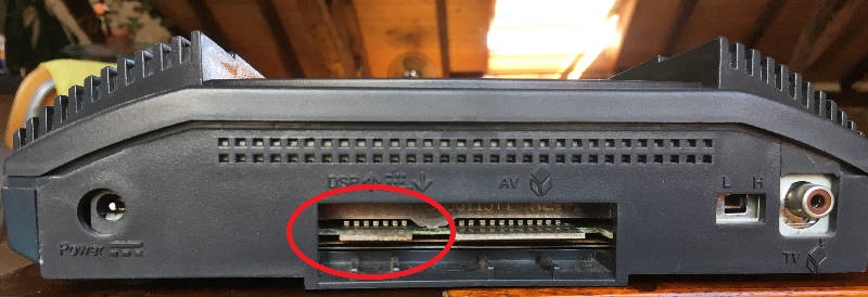

Stecker für DSP Anschluss Jaguar
ich möchte mir für meine Raubkatze ein JagLink basteln. Ist ja eigentlich nicht so schwierig, aber ich finde nirgends die entsprechenden Stecker. Das originale JagLink ist ja nicht zu bezahlen...
Dachte schon ich könnte dafür den C64 Kassettenstecker nehmen, der hat zwar die 12 Kontakte, aber ist von der Bauform leider zu groß...
Für sachdienliche Hinweise die zur Beschaffung des Steckers führen gibt's unendlichen Dank von mir!

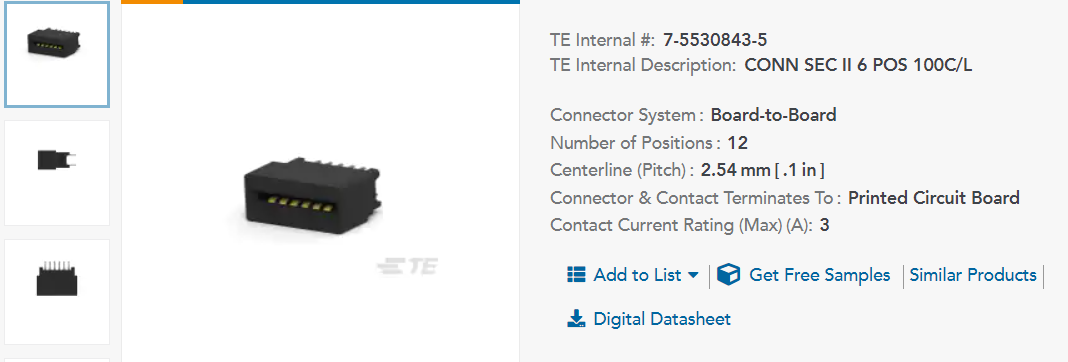

Hi Tigerduck,
der externe DSP- und Video-Port haben einen Rasterabstand von 2,54mm (0,1").
Schau doch mal nach https://www.te.com/usa-en/product-7-5530843-5.html, der sollte passen.
Alternativ fallen mir als Stecker da nur noch die Oldschool Lösungen ein, also ein altes 5,25" Floppykabel aus der Bastelkiste oder ein ISA-Slot Connector von einem alten Mainboard oder neu vom Elektronikhändler Deines Vertrauens 😉....
Beide müssten dann entsprechend auf die 2x6 Pin-Länge noch angepasst werden.

Hi andymanone, im Gegensatz zu manch' anderem hier habe ich noch ein Leben außerhalb des Retrocomputing... 😉 (man beachte die Benutzung eines Smilies!) Der Anbieter, den du aufgeführt hast, versendet anscheinend nur an Gewerbliche (oder sehe ich das falsch?) Einen ISA-Connector habe ich noch nicht in meinen Kramkisten ausfindig machen können.
Aber ich bin weiterhin an dem Thema und werde meine Lösung dann natürlich hier präsentieren...
Ich habe den Smiley "beachtet", aber ich kann Dir sagen, man(n) kann auch ALLES unter einen Hut bringen 😁 ! Fulltimejob, erfülltes Familienleben und Hobby/Hobbies (und ich habe da sogar mehr als nur ATARI 😉)
Aber zurück zum Thema 😉 :
Das ist nicht der Anbieter, sondern der Hersteller 😉.
Das war lediglich die "Referenz" für Dich, um dann nach einem passenden Händler zu suchen (Mouser, whatever 😉).
