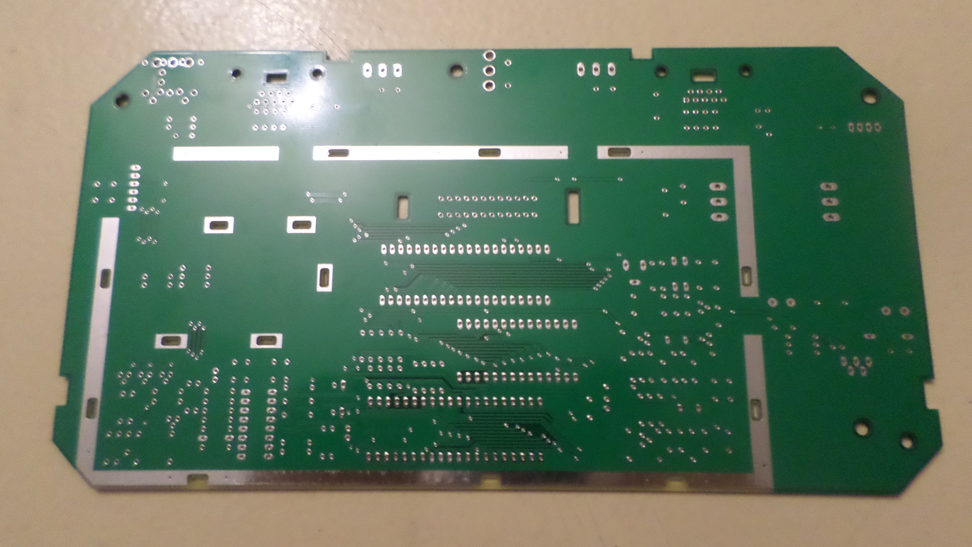

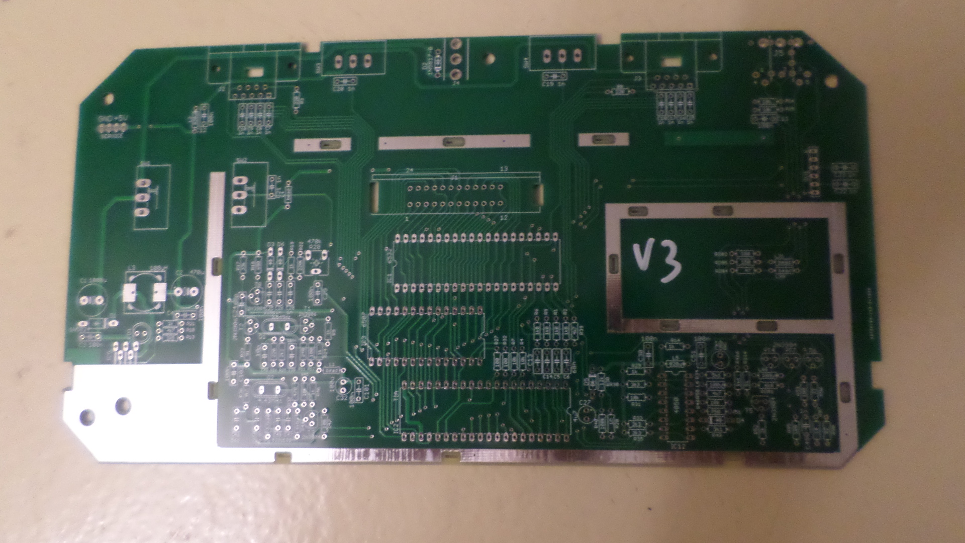

Neue Hauptplatine (AV) für 2600jr
Nach einem langen Kampf mit X-angel und meinem Gejammer ist ein neues Board entstanden - ein PAL-Ersatz für das 2600jr. Die Hauptänderung besteht darin, den Modulator zu entfernen, einige Komponenten zu verbessern und alles in das Standard 2600jr-Gehäuse (und Ersatzgeräte in dieser Form) einzupassen. Der AV-Ausgang kann über eine AV-Buchse (auf einer speziellen Platine, wie auf den Bildern) erfolgen - dann paßt er in das Antennenloch, oder über einen DIN5-Stecker (kleiner Atari-Standard - erfordert das Bohren eines größeren Lochs). Alternativ können Sie auf der Grundlage von Teigterboard eine eigene Standardsteckdose herstellen.

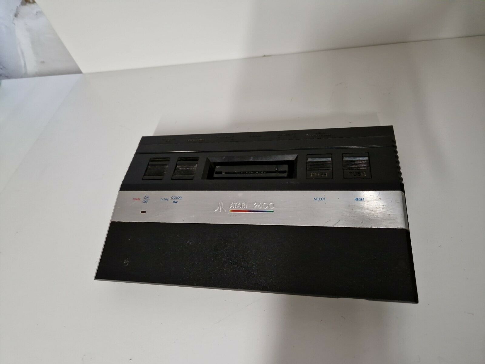

... Platine ist angefragt und eine Junior in der Bucht bestellt.

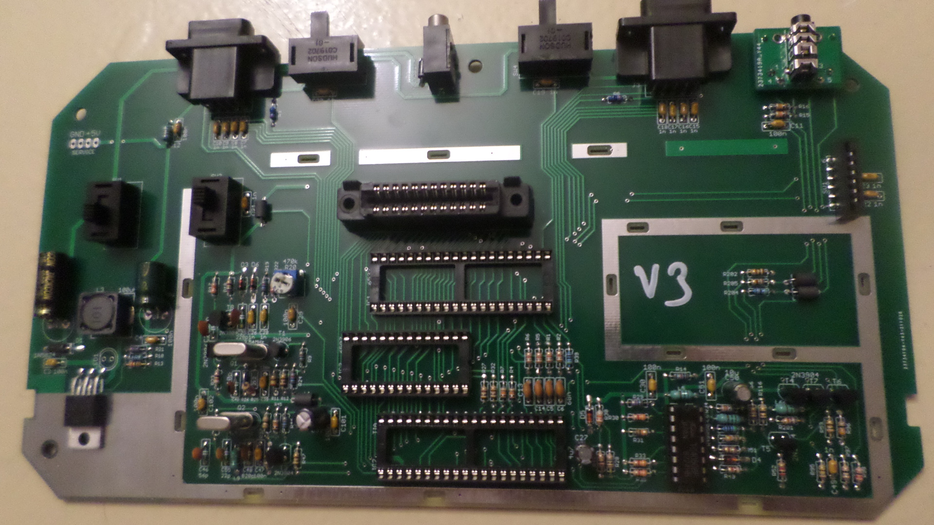

Mein aktueller Stand: Atari_49_2600jr_Replica_03.jpg
Direkt eine Anmerkung für alle die das Board nachbauen: - die Joystick-Ports passen nicht 100% man muß die Führungs"nasen" links/rechts an der Innenseite etwas dünner feilen - im Board sind die Öffnungen für die Schalter rund, die Originalen haben eckige Stifte... das paßt so gerade eben (bis knapp evtl. nicht) - der neue Videoausgang benötigt diese Buchse (hoffe zumindest das es die richtige ist) : https://de.aliexpress.com/item/4000661858462.html (hab da ein paar bestellt, da wären sicherlich hinterher 1-2 über...)

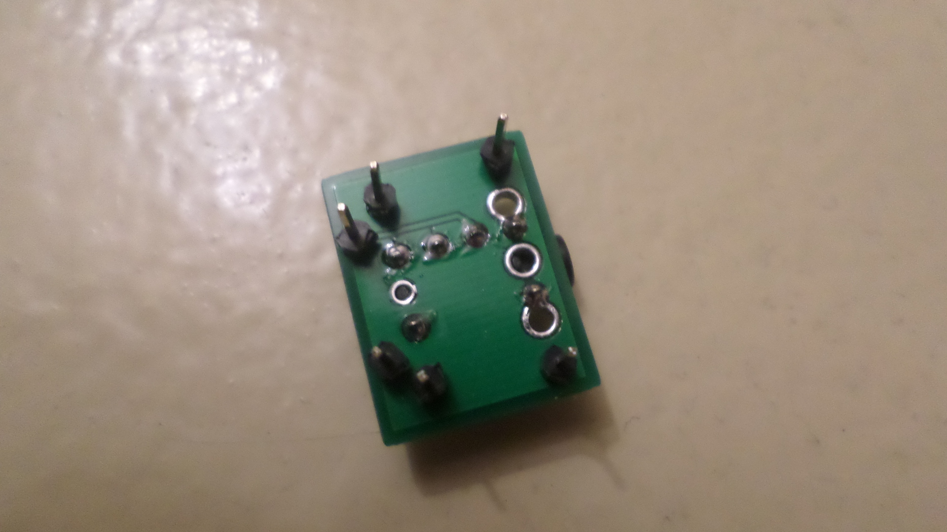

Und für die 3.5mm Klinkenbuchse braucht man auch ein passendes Steckerchen/Käbelchen - ich habe so einiges an Kabeln mit 3.5mm Klinkenstecker hier rumfliegen, tatsächlich war keines davon korrekt... Benötigt wird das hier: https://www.amazon.de/gp/product/B00O9FZC6O/ (Normaler Amazon-Link, kein Affiliate... dient auch nur der Veranschaulichung, das wäre das was ich gekauft habe).

Tatsächlich habe ich von der Spenderkonsole am Ende nur die Strombuchse, die ICs, die Joystickports und die beiden Quarze genommen - die Schalter habe ich zwar schon ausgebaut aber ich plane die nicht am neuen Port zu verwenden, weil ich ja das ganze nicht im Seriengehäuse einbauen will.

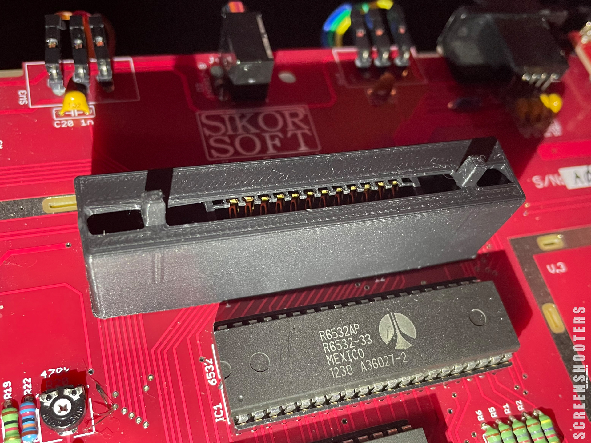

Soooo, mein Board ist fertig und lebt.
Dabei bin ich aber nun über eine Sache gestolpert - ich hatte mir den 6532 und 6507 als NOS-Ware gekauft, verwende ich diese gekauften ICs läuft die Konsole nicht. Nehme ich die ausgelöteten ICs funktioniert alles... Jetzt habe ich keine Idee ob die gekauften defekt sind, oder ob es doch die falschen Versionen sind (sollte ja nicht sein...).

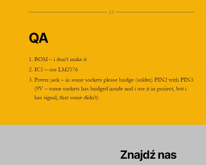

Ich war gerade nochmal auf der Webseite von Sikorsoft und habe da tatächlich noch was zum IC5 gefunden:
Es handelt sich also eigentlich um den LM2576 in der ADJ Ausführung - aber der schein kompatibel zu sein mit dem 2596-ADJ
Bleibt noch die Frage mit der großen 100uH Spule. Muss die in SMD sein oder geht die L-09HCP (bei Reichelt) auch?

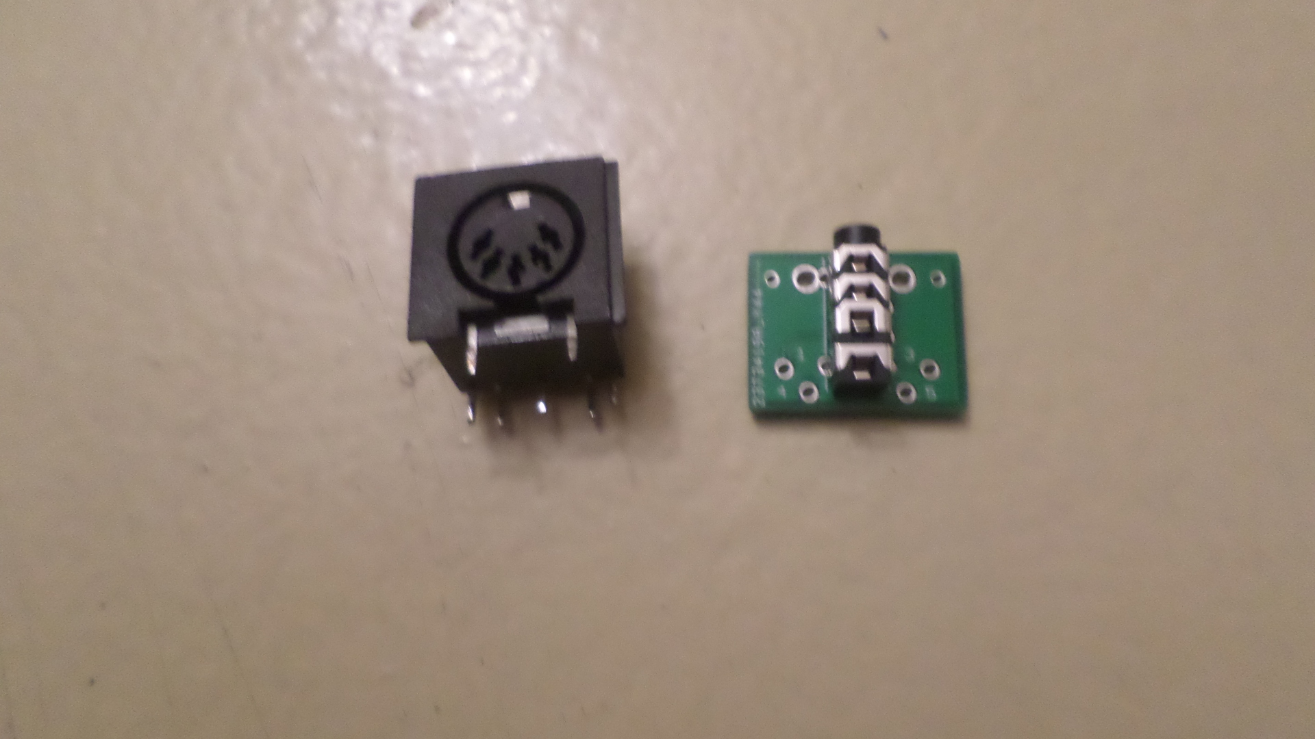

Hat zufällig noch jemand eine dieser exotischen 3,5mm AV Buchsen übrig (und am besten auch noch einen passenden Stecker) Ich bin mir noch unsicher ob ich die Standard AV buchse einbauen soll:
Vorteil: Kann die vorhandenen XL/XE Kabel nutzen Nachteil: Müsste das Gehäuse bearbeiten.
Sonst ab ich alles zusammen.
Sowas hätte ich... den Stecker nicht... da habe ich ja das weiter oben verlinkte von Amazon genommen und für mich passend gebastelt.

Ah ja, ich habe mich jetzt tatsächlich für die DIN-Buchse entschieden. Und falls das klappt mit einem einfachen Plexiglasgehäuse werde ich mir noch ein zweites Board bestücken, dann möglicherweise mit 3,5" Buchse. Aber plane mich mal nicht ein, zur Not bestelle ich eben selbst noch welche.
Okay, ich war auch zwischenzeitig am Überlegen, aber hatte dann ja die Klinkenbuchse bekommen und den passenden Stecker/das passende Kabel auch recht schmerzlos bei Amazon erhalten.

Olix, kann ich Ihre BOM auf meiner Website verwenden?
Danke!

Ich bin jetzt auch endlich dabei meine neuen VCS Platinen zu bestücken. Ich werde auch die einfache Plexi-Glaslösung umsetzen.
@Emwee: Wo hast Du denn die schönen Aufkleber machen lassen? Oder hast du zufällig noch ein oder zwei Sätze davon übrig?
Die Platinen mit der Serien-Nummer #17 und #18 sind auch bestückt in das Plexiglasgehäuse verbaut und funktionsbereit 😀
Nochmal ein großes Dankeschön an Sikor für diese schöne Platine. Und auch ein großes Lob an Plexilaser für die perfekt passenden Gehäuse und den tollen Service.
Ich habe übrigens die beide hinteren Schalter auf der Platine belassen, so dass ich auf der Oberseite im Plexiglas nur 2 Schalter und 2 Taster verbaut habe. Das hat mir so besser gefallen. Die beiden Stiftleisten für die verpflanzen Schalter habe ich direkt auf die Unterseite der Platine verlegt, dadurch musste ich die Leitungen nicht von oben um die Platine herum führen.

Das mit den Stiftleisten nach unten ist nat. eleganter, das kam mir auch später in den Sinn, aber da hatte ich schon alles aufgebaut und ver"tüddelt" - gefällt mir.
Toll das sich das Ausmessen der Platine gelohnt hat, inzwischen sind auf meiner Basis ja so zwei/drei/vier weitere 2600er "unters Glas" gekommen - ich hätte Anfangs nie gedacht das sich doch dann so ein paar Abnehmer dafür finden. Vielleicht hätte es sich gelohnt da noch etwas aufwändiger zu arbeiten (Seitenteile...), andererseits kann man sich die ggfs. aus dem 3D-Drucker ziehen.

Okay... der Cartridge-Slot sieht schon sehr nackig aus und eigentlich bekommt man auch kein Modul falsch reingesteckt (weil ich den Ausschnitt am Deckel hab so machen lassen das es sonst furchtbar schief eingesteckt werden müsste), aber... was macht man so am Freitagabend?
Man bastelt Kondome für den Cartridge-Slot: Atari 2600 Cartridge Slot Guide.jpg
Das ist ja richtig cool!
Funktioniert damit auch der Entriegelungsmechanismus für die geschlossenen Module? Würdest Du mir evt. auch einen solchen Modulschacht drucken? Natürlich komme ich voll für die Unkosten auf.
Oliver
Olix schrieb: Das ist ja richtig cool!
Ich optimiere noch etwas die Passform von dem "Kondomi" und krame morgen mal im Keller nach einem Modul das eine wirkliche "Verriegelung" hat - hier oben habe ich zwar ein Modul mit dem Schieber, aber den kann ich ohne zu "entriegeln" reindrücken. Grundsätzlich denke ich das es funktioniert, ich habe die Abmessungen dem original "Führungsschacht" entliehen.
Und ja: natürlich drucke ich dir gerne sowas.
Generelle Info: mein Gedanke ist das der wirklich nur über den Slot geschoben wird und von sich aus so "saugend/schmatzend" sitzt das er an Ort und Stelle bleibt (alternative wäre an einer Längsseite etwas doppelseitiges dünnes Klebetape und dann darüberschrieben).
Sooo, da sind noch ein paar viele Testdrucke nötig gewesen bis ich nun sagen würde: das ist es - hab es an meinen beiden Replika-Boards versucht: läßt sich knackig aufstecken (muss man schon leicht nachdrücken damit es ganz aufsitzt), bewegt sich nicht, löst sich nicht wenn ich Cartridges abziehe. Das "entriegeln" habe ich bei vier Modulen versucht und dabei gesehen das ich die Nasen oben noch etwas anders (schmaler) gestalten mußte, weil scheinbar bei den Modulen der Ausschnitt immer etwas anders war - funktioniert hat es immer, aber es war dann etwas leichtes drücken nötig.
Das STL werde ich später auch noch bei Thingiverse hochladen.
Olix schrieb: Würdest Du mir evt. auch einen solchen Modulschacht drucken? Natürlich komme ich voll für die Unkosten auf.
Hast PM!
Drei in einer Reihe, ich weiss... macht man nicht... aber das ist dann auch das letzte Posting 😉
Inzwischen habe ich das an meinen beiden Replika-Boards verbaut und es funktionuckelt bei beiden - meines Erachtens - einwandfrei.
Das ganze ist jetzt auch bei Thingiverse: https://www.thingiverse.com/thing:5631249
