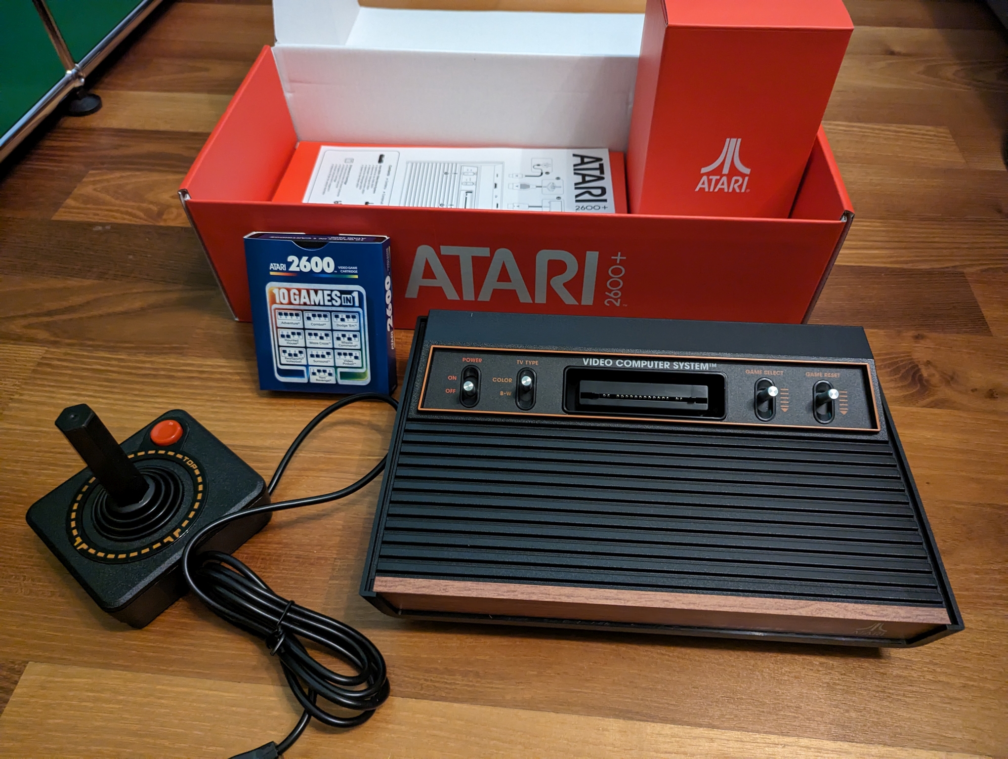

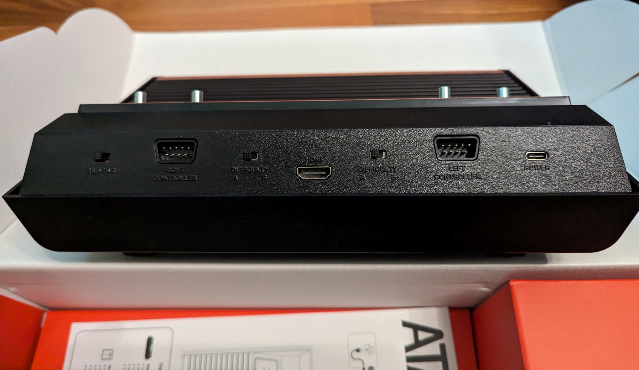

I proudly present the new Atari VCS 2600+ - So eben eingetroffen, scheint auch gut Verfügbar in Europa zu sein, hat einen Distributor.
Mit neuem Original Atari Joystick, 20:1 Cartdridge, nimmt originale 2600 & 7800 Module auf
Erster Eindruck ist sehr positiv. Wer hätte das gedacht, nochmals ein "echte" Atari Konsole im 2023 auszupacken.

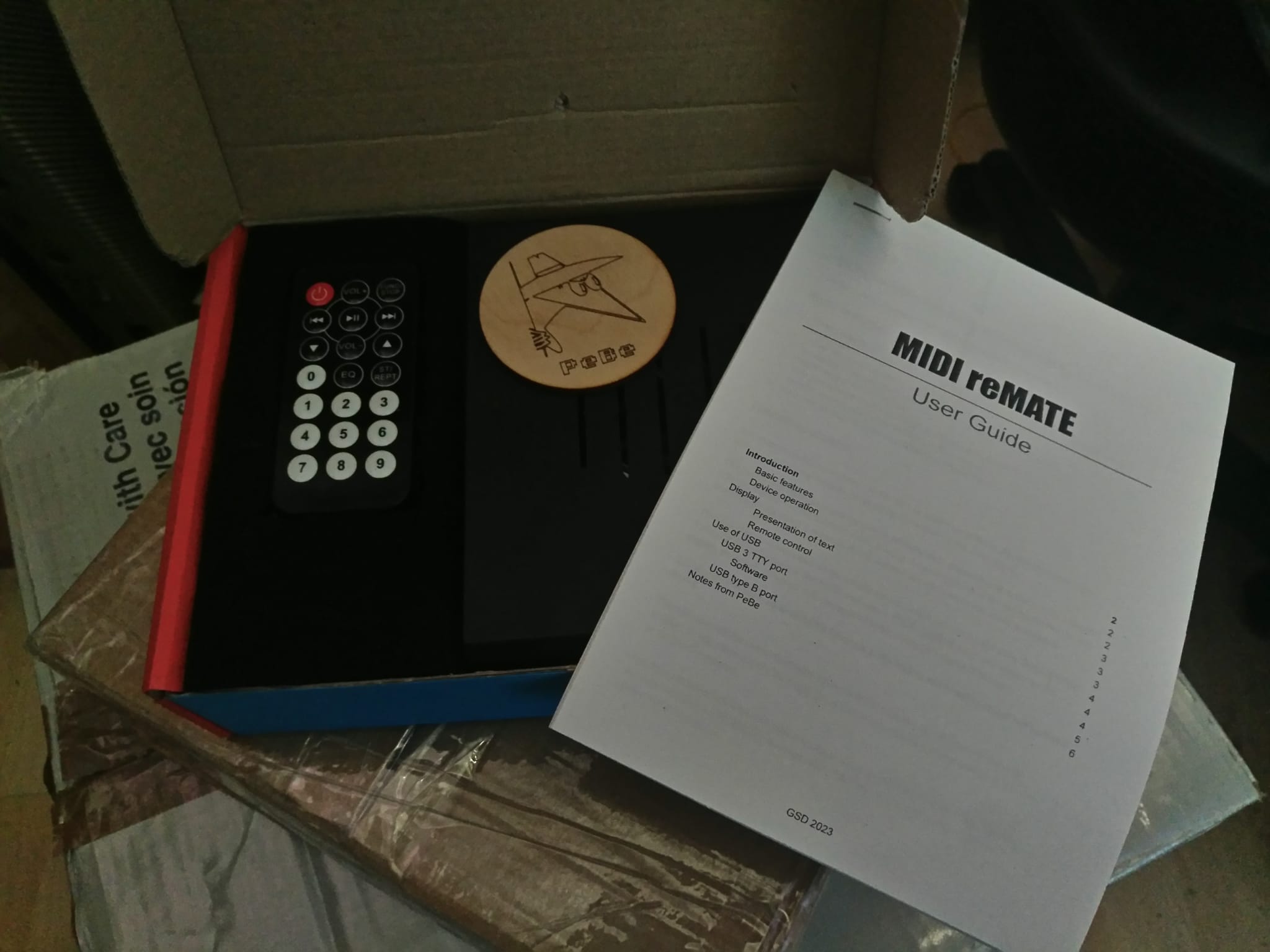

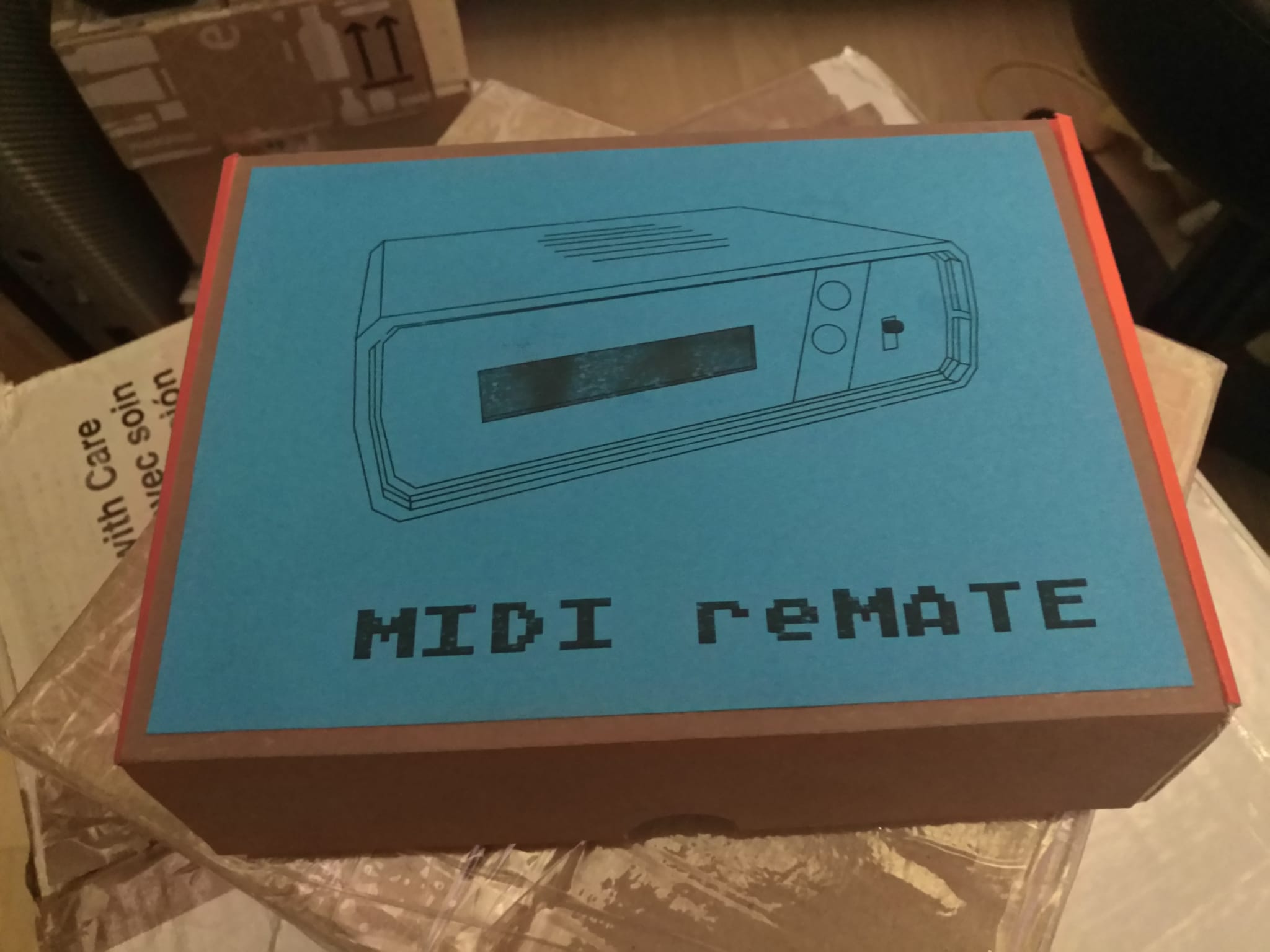

Unabhängig davon bin ja auch seit kurzem glücklicher (Erst-)Besitzer der einzigartigen MIDI reMATE (ursprünglich MIDI Remote) von Pawel Banas (3. Platz im AHC 2023), welche er mir (auf meinen ausdrücklichen Wunsch 😀 ) am Ende doch verkauft hat 😎 😀.
Darüber möchte ich auch gerne noch ein paar Zeilen - in einem extra Thread - schreiben, aber das muss alles noch etwas Geduld haben....

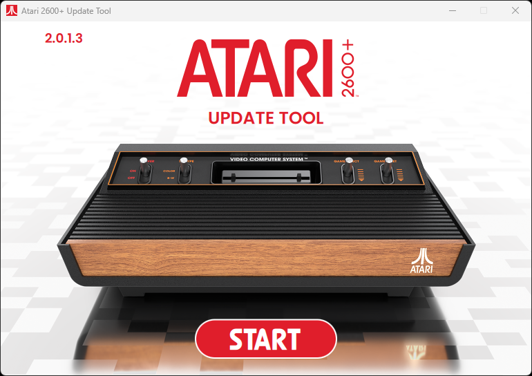

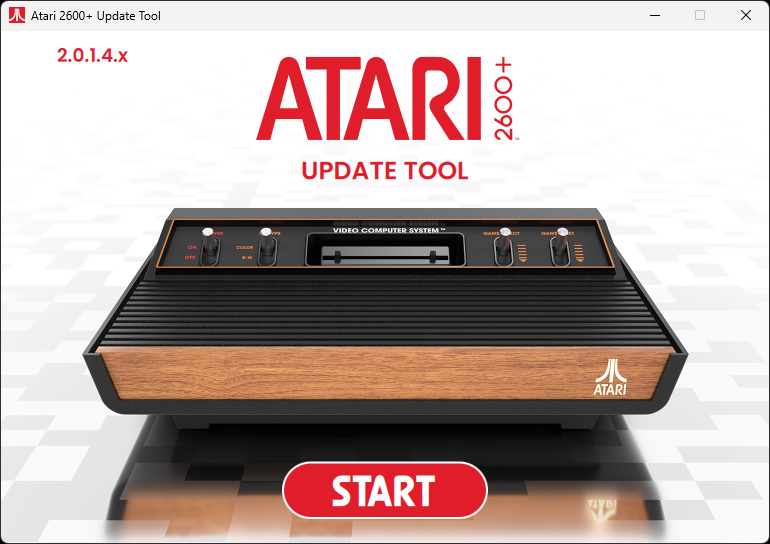

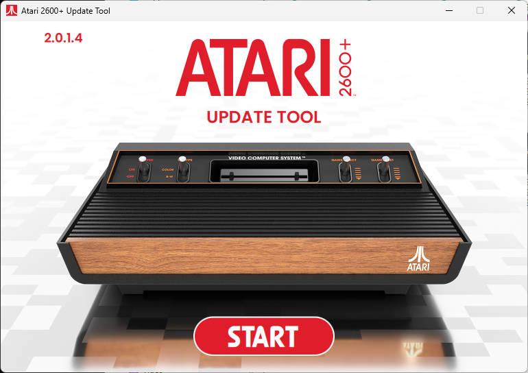

. Neue Firmware jetzt offizell (Public!) - inkl. HowTo - verfügbar 😎 !
https://forums.atariage.com/topic/358796-atari-2600-beta-update-11/page/6/#comment-5377055
Update: User "Spanner" aus dem AA-Forum hat ein "HowTo" PDF erstellt, bitte sehr:
How to Update Atari 2600+.pdf
Installation hat funktioniert. Merkwürdigerweise hat mein Mario Bros. 7800er Modul erst funktioniert nachdem ich das Original-10er-Modul vom 2600+ mal drin hatte ❓ Gruß Wolfgang
Weiß jemand, wie ich das mit einem M1-Mac flashe?
Mit wine64 läuft es nicht. Auf https://forums.atariage.com/topic/358796-atari-2600-beta-update-11/?do=findComment&comment=5389110 hat DirtyHairy das wohl mit Qemu hinbekommen, aber das lässt sich bei mir per brew nicht installieren (scheitert an einem Download) und Virtual Box 7 (das angeblich nun auch auf M1 läuft) lässt sich mit dem Hinweis, dass es eine Intel-Plattform benötigt, ebenfalls nicht installieren. Oder gibt es einen Download zu einem Installer für M1, den ich nicht gefunden habe?

Und weil ich ungeduldig bin, habe ich einen alten Windows-Laptop ausgegraben und mein 2600+ mit der neuen Firmware versehen. Allerdings nur mit mäßigem Erfolg. Circus Convoy läuft nun, aber Defender und Tennis (auf die schnelle jetzt natürlich nicht alle Module getestet) immer noch nicht.
Q-Bert lief auch erst nicht, und VOR dem Firmware-Update habe ich es noch einmal getestet und war abgelenkt, als die Meldung kam, dass das laden fehlgeschlagen ist. Nach ein paar Sekunden verschwand die Meldung und das Spiel startete. Habe dann nach dem Update bei den genannten Spielen auch einfach mal gewartet, aber die starten halt einfach nicht.

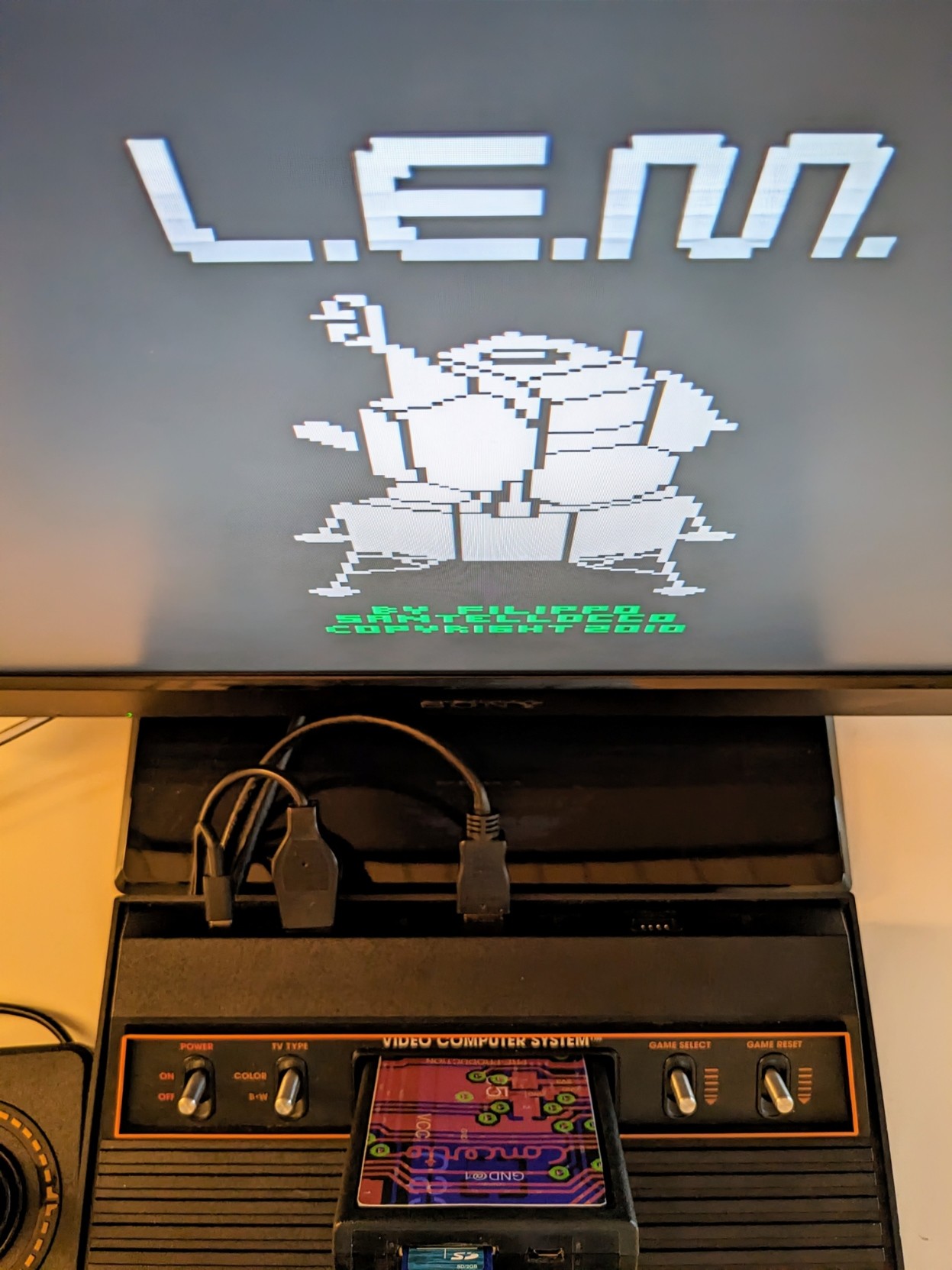

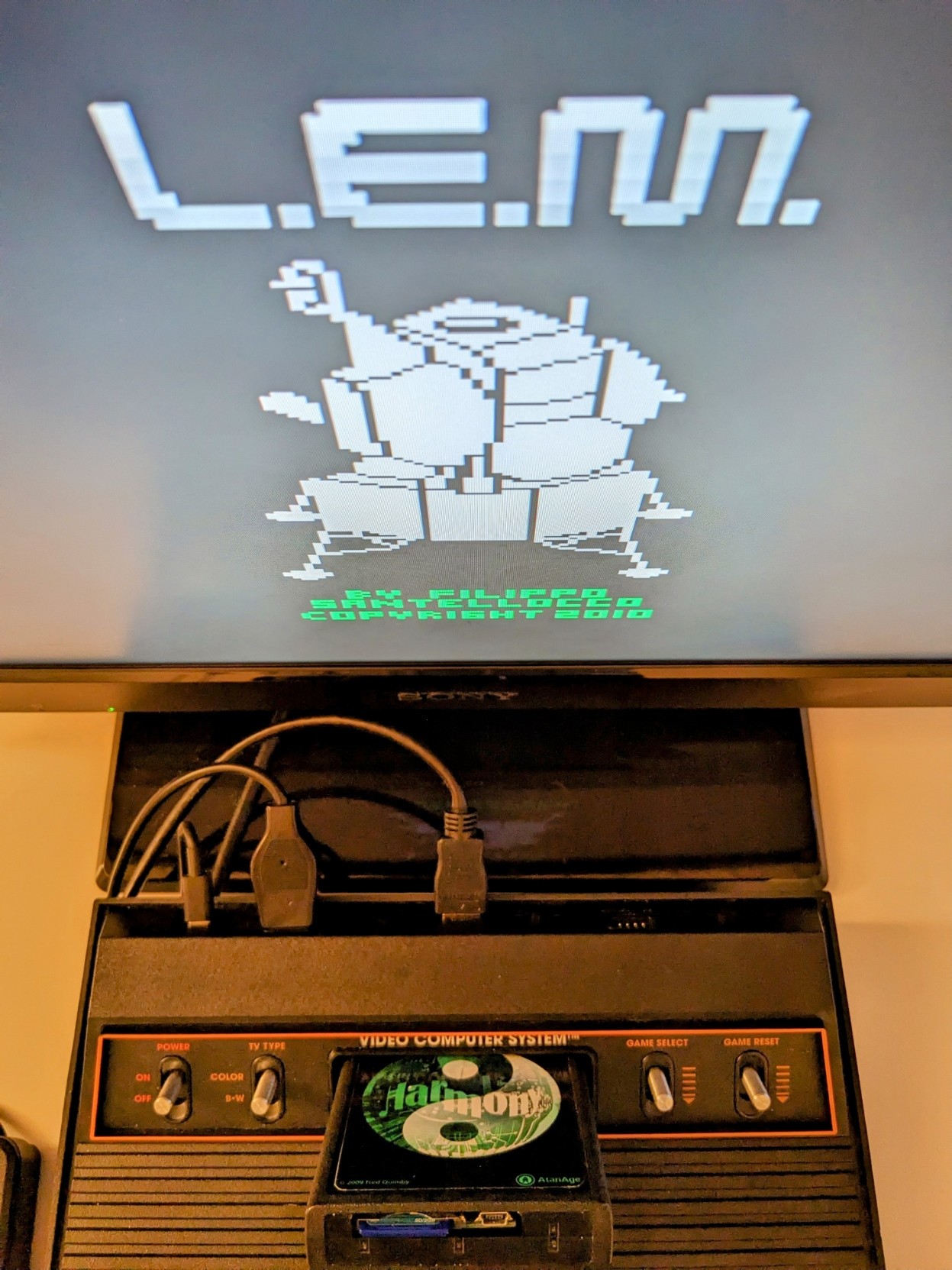

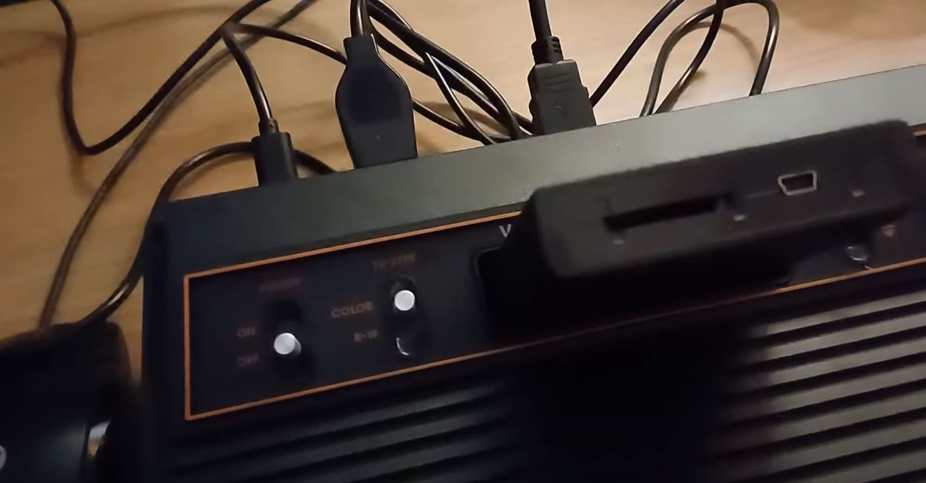

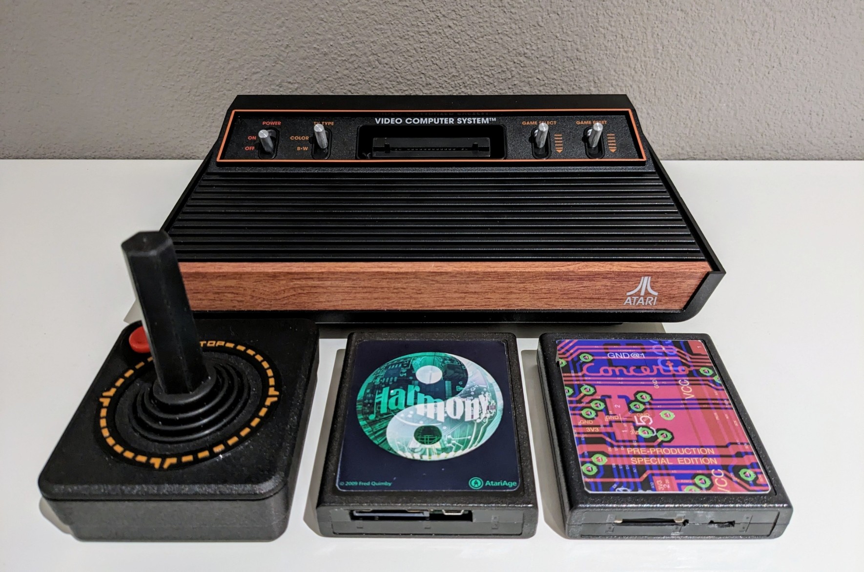

Harmony- und Concerto funktionieren jetzt mit dem VCS 2600+ 😎 !
philsan schrieb: You can now easily load your ROMs on the Atari 2600+ console with Harmony and Concerto multicarts (Harmony firmware). Just rename your ROM "autorom.bin".
AA Forum: https://forums.atariage.com/topic/354381-new-atari-2600/page/3/#comment-5474513
