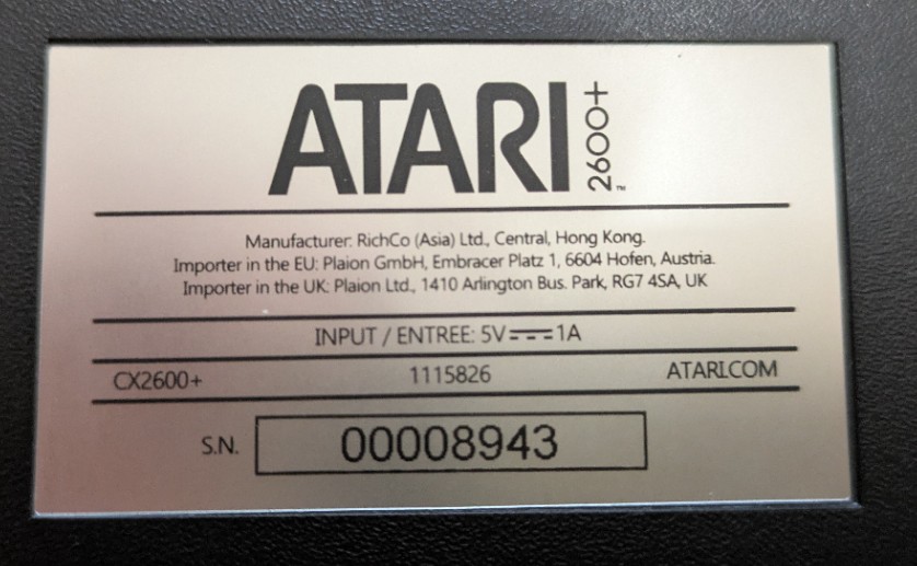

2.mp41.mp4Ich habe etwa Ende 2023 meinen Atari 2600+ gekauft, gleich nachdem Andymanone die Neuigkeit im Forum bekanntgab. Das Teil hat immer gut funktioniert.Nun lädt er keine Cartridge mehr.
Auf AA steht,dass die ersten Geräte Probleme mit dem Cartridge Board hatten. (Siehe https://www.youtube.com/watch?v=zbFWAkbgp5I).
Das habe ich aber auch erst jetzt bei meiner Recherche entdeckt.(Es ist unklar ob das der Fehler ist,aber ich vermute es.)
Plaion hat ein Austauschboard gebaut, dass in den neueren 2600+ dann serienmäßig drin ist.In meiner 2600+ ist das alte Board eingebaut. Durch das Youtube-Video ist das leicht festzustellen, wenn man die 4 Schrauben am Boden löst und sich die Platine seitlich anschaut.
Nun habe ich Plaion in München angeschrieben und um so ein Board gebeten. Die Antwort: Ich soll mich an den Verkäufer wenden.
Nun mein Fehler:
Ich weiß nicht mehr,wo ich das Teil gekauft habe oder wer es mir vielleicht schenkte.Hab keinen Kassenzettel.Sonstige Recherchen über Kontoauszüge und Paypal führten auch zu nichts. Außerdem sind gerade die zwei Jahre Gewährleistung vorbei. 😳 😳
Mein erstes Video zeigt den Start der Konsole ohne Cartridge.
Das Zweite mit einer Cartridge.Das Foto zeigt die Seriennummer das Geräts.

Hinweis und Warnung an diejenigen,die sich ein Atari 2600+ kaufen wollen:
Ich habe mir eine neue A2600+-Konsole bei Amazon bestellt.Sie ist heute eingetroffen.
Sie ist mit ihrer Seriennummer 7924 in der Fertigung noch älter, als die,mit der ich ein Problem habe (SN=8943)
Sie hat auch noch die Firmware Version 1.0.
Wahrscheinlich wird die Palette im Lager von oben nach unten abverkauft,somit werden die Teile fertigungsmaäßig immer älter.Das wäre ja egal.
Aber in meinem ist natürlich wieder die alte Platine drin.
Na gut.Das Teil funktioniert und ich habe wiedeGarantie drauf!
Übrigens habe ich das mit meiner defekten Konsole auch bei AA reingeschrieben.(Link siehe weiter oben bei Yellow_Man .) Da lies ja jemand von Plaion mit. Mal sehen,ob der sich meldet.
