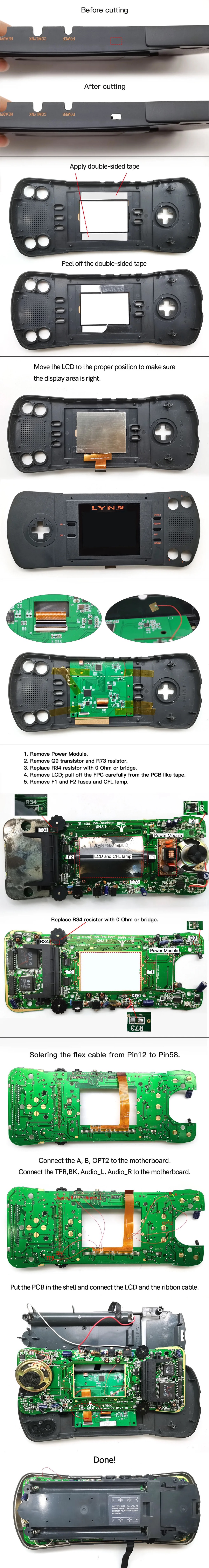

Leider ist nicht zu sehen wie es eingebaut wird; den Bildern nach zu urteilen muß man ein Flexkabel anlöten; geht das mit normalem Lötwerkzeug?
Hoffentlich gibt´s so einen Satz auch mal für das 2er. 🙂
Sleeπ schrieb: Leider ist nicht zu sehen wie es eingebaut wird; den Bildern nach zu urteilen muß man ein Flexkabel anlöten; geht das mit normalem Lötwerkzeug?
Wenn man dem Link zu AliExpress folgt, ist dort eine bebilderte Anleitung. Halbwegs verständlich und das Flex-Kbel sollte man mit normalem Lötzeug löten können - so wie es sich liest…
Hab das Photo mal angehängt
Dem Link bin ich zwar gefolgt, habe aber anscheinend nicht weit genug runtergescrollt bzw. die Beschreibung nicht ganz geöffnet... thx!
