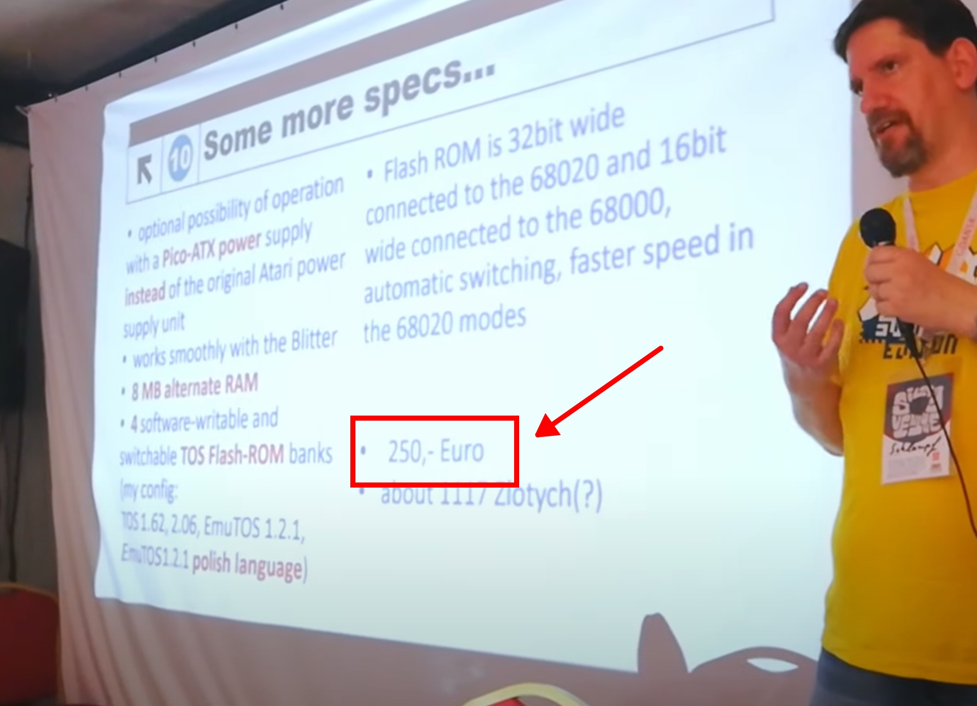

Frage am Rande: Was kostet sowas?

Also zum Twister wurde ja schon etwas gesagt, ich habe kein Modell davon. Es gibt von Exxos noch einen 32 MHz Speeder, aber das bringt auch nicht so die Hölle, da kein Cache vorhanden ist und somit nur die CPU auf 32 MHz läuft, der Rest des Systems tuckert weiterhin mit 8 MHz herum.
Turbokarten in der Art, wie man sie vom Amiga her kennt, gibt es wenige auf dem ST. Was vorallendingen daran liegt, daß im Spiele-Sektor immer der kleinste gemeinsame Nenner galt: Standard ST Hardware mit 1 MByte RAM (früher 512 KB, später dann 1 MB als Mindestanforderung). Spiele, die wirklich viel mehr als den STE Features herausholen, gibt es nur wenige. Eher schon ein paar schicke Demos, aber die laufen teilweise mit Speedern dann auch nicht richtig. Beim Amiga gab es Turbokarten sehr früh, so daß viele Programmierer darauf Rücksicht nahmen und/oder mehr Speed auch ausnutzten. Der Standard ST hatte jahrelang bestenfalls eine 16 MHz Standard 68000er mit Cache zu bieten, also wie dann der spätere Mega STE. Maschinen mit erweiterten Features kamen von Atari viel zu spät.
Im Gegensatz zum Amiga ist soetwas wie "Alternate RAM" (bzw. "FastMem" beim Amiga) bei den normalen ST und STE nie dagewesen und wurde daher kaum supportet. Wenn überhaupt, dann gibt es ein paar Anwendungen, für die es spezielle TT Versionen gegeben hat, die Alternate RAM wirklich auskosten. Aber auch der TT kam viel zu spät, vorallem der Spielesektor war da schon absolut "verloren".

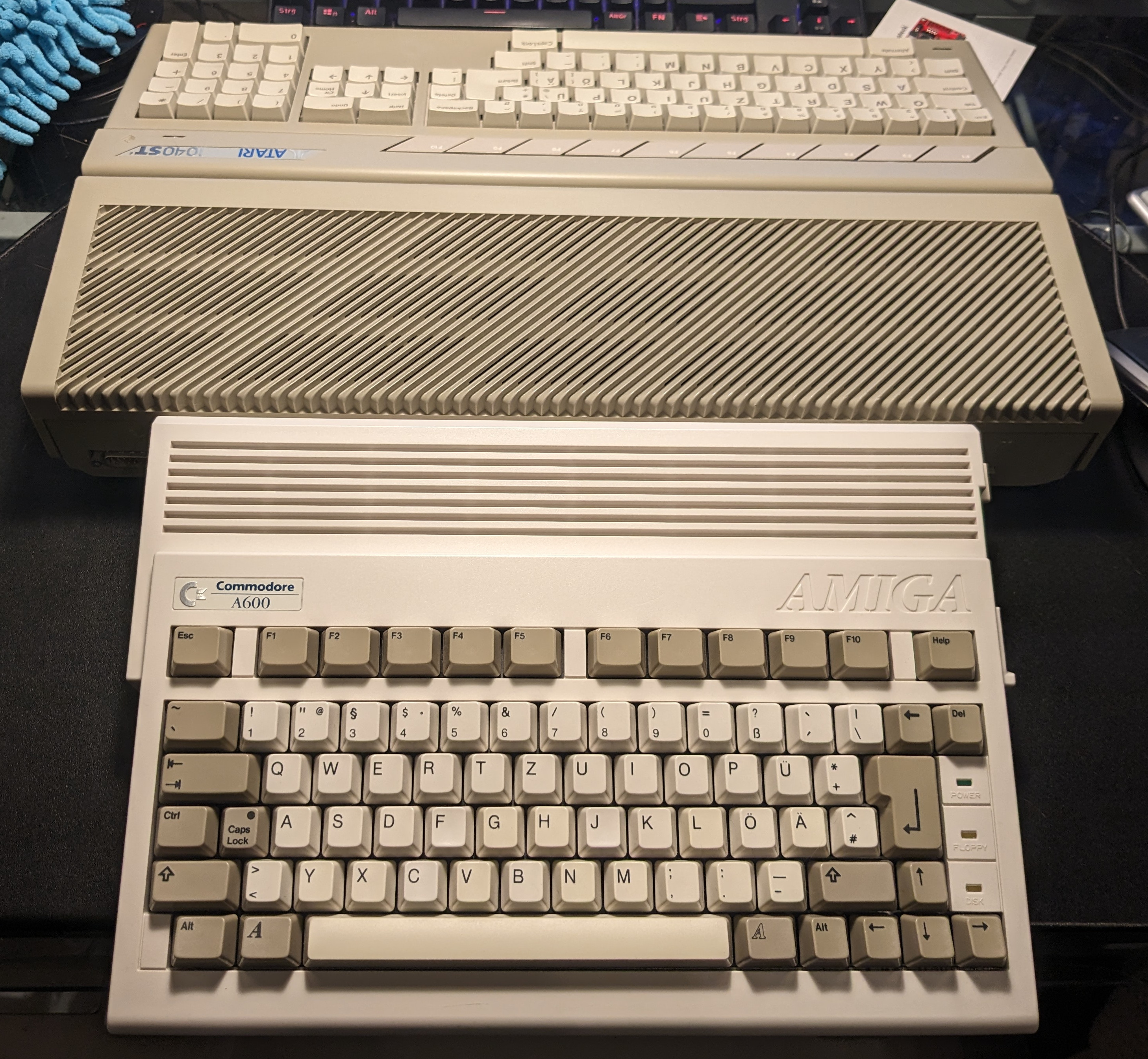

P.S.: Edit Hier noch ein STe vs. A600 Bild 😁
