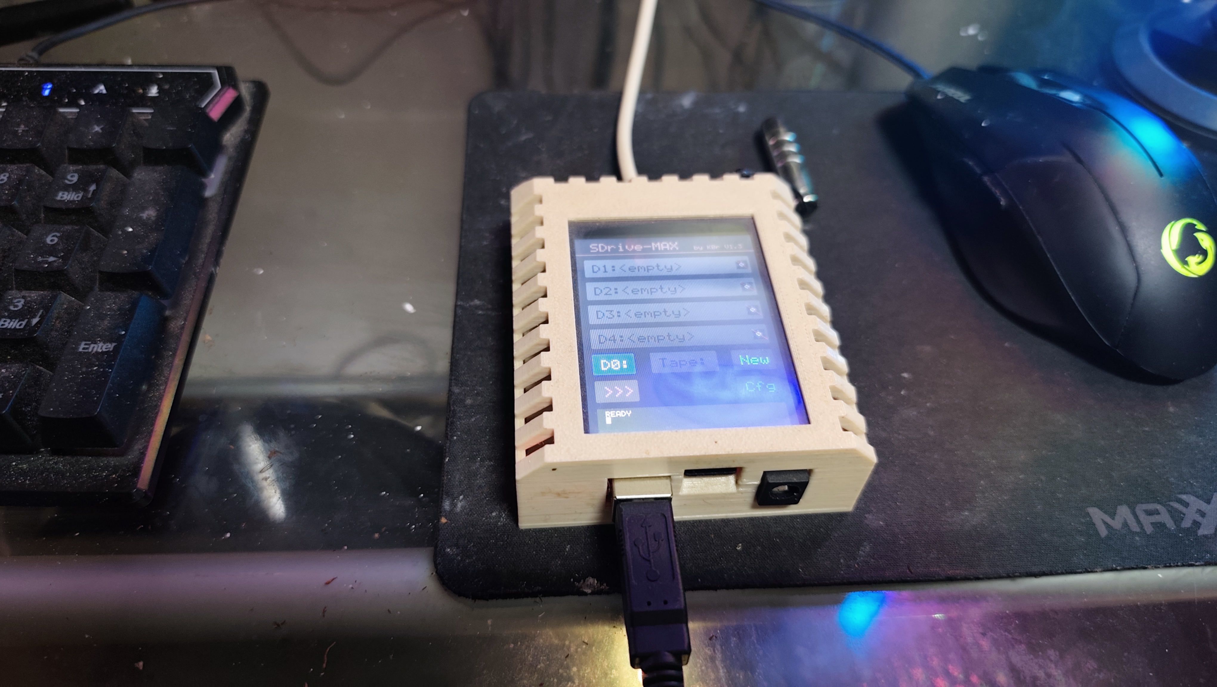

Da muss ich widersprechen! Die Arduino UNOs gibt es in rauher Menge! auf dem MEGA läuft es ebenfalls (hat den Atmel 2560 drauf) Ich selber habe auch irgendeinen UNO-Clone genommen und das SDRIVE-MAX läuft! Beim Display muss man etwas suchen aber ist auch erhältlich.
Selbst auf nem NANO würde es laufen, nur da müsste man das Display mit Kabeln verbinden. Also UNO die Beste Wahl, auch in Verbindung mit dem Gehäuse.
. Ich habe auch einen UNO-Clone verwendet, läuft ohne Probleme. Auch das Display ist bei mir ein Clone. 😮 Alles zusammen für unter 20€. Heute liegt es nur noch in der Schublade. Besser haben als brauchen. 😉

Bei mir ist es das ca drittmeist verwendete "Laufwerk".
Noch dazu gibt es ja eine quasi brandaktuelle Firmware aus Ende 2024, die KBR bis Ende Dezember handgeklöppelt überholt und ich immer wieder getestet habe.
