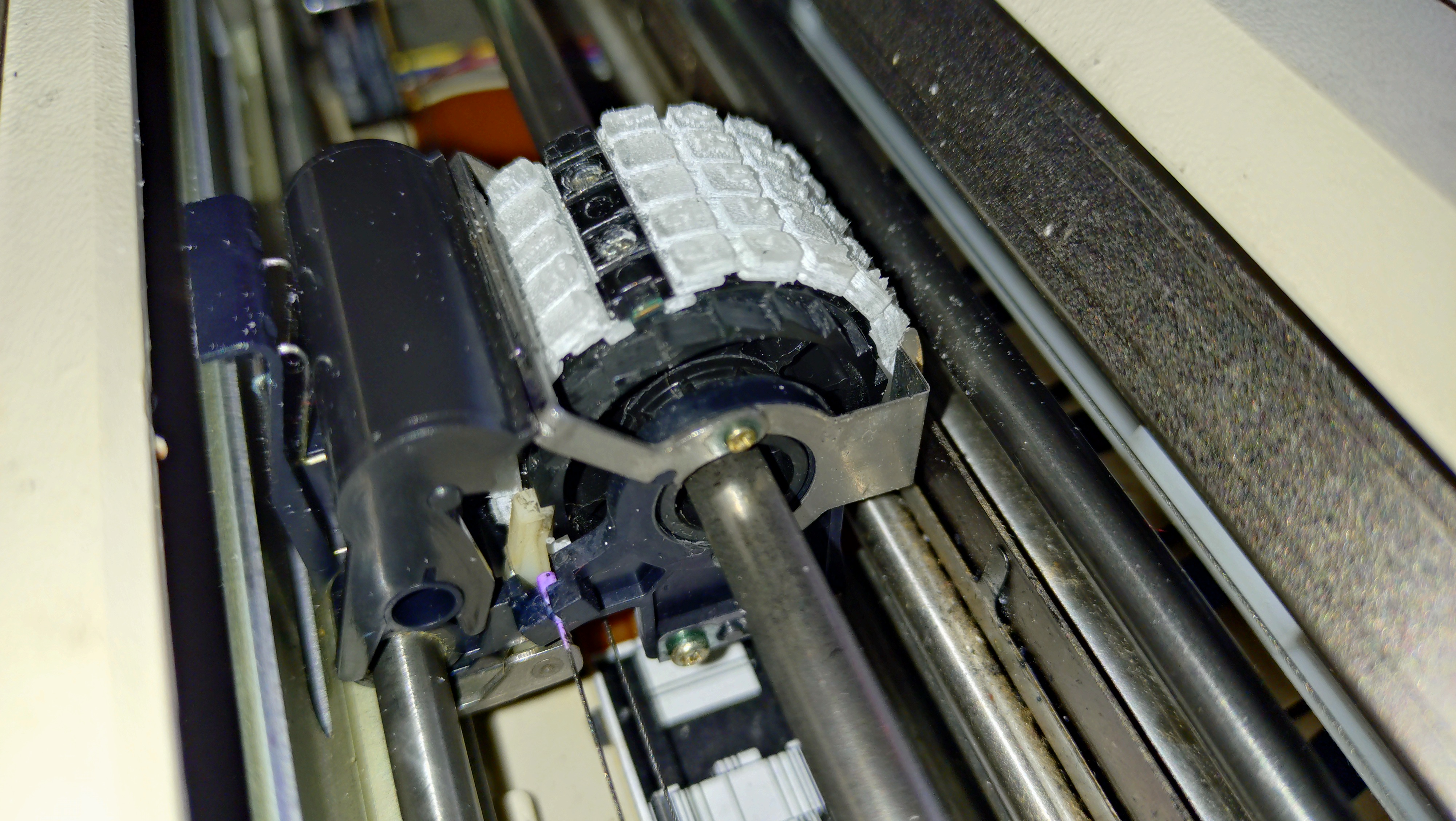

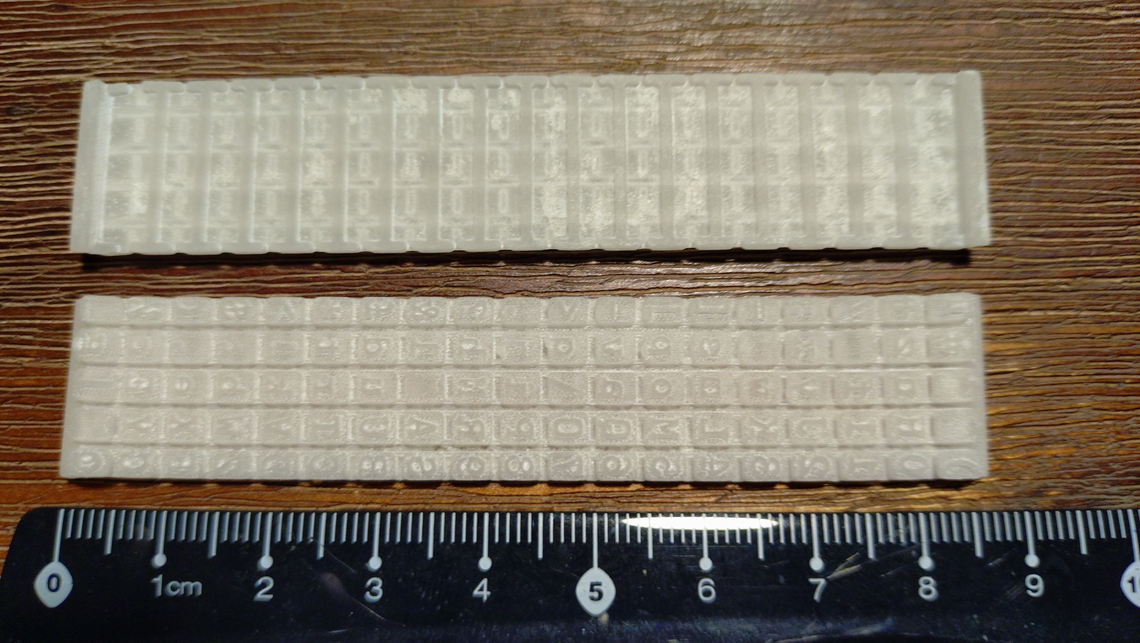

Bestellt hatte ich nach meinen Recherchen zum "Retrieve 1027 Projekt" bei der Firma Rapidobjekt, die hatten das vor ein paar Jahren schon mal für eine Sammelbestellung gedruckt. Nach einem ausgiebigen Telefonat mit dem Chef dort habe ich zwei Stück bestellt, eines ist mir beim Einbau dann gerissen, das zweite ging gestern Abend erfolgreich in den Betrieb, leider mit Stromversorgung des Druckers mit einem Labornetzteil bei geöffnetem Drucker.
Deswegen bin ich auf der Suche nach einem originalen oder passender Alternative.

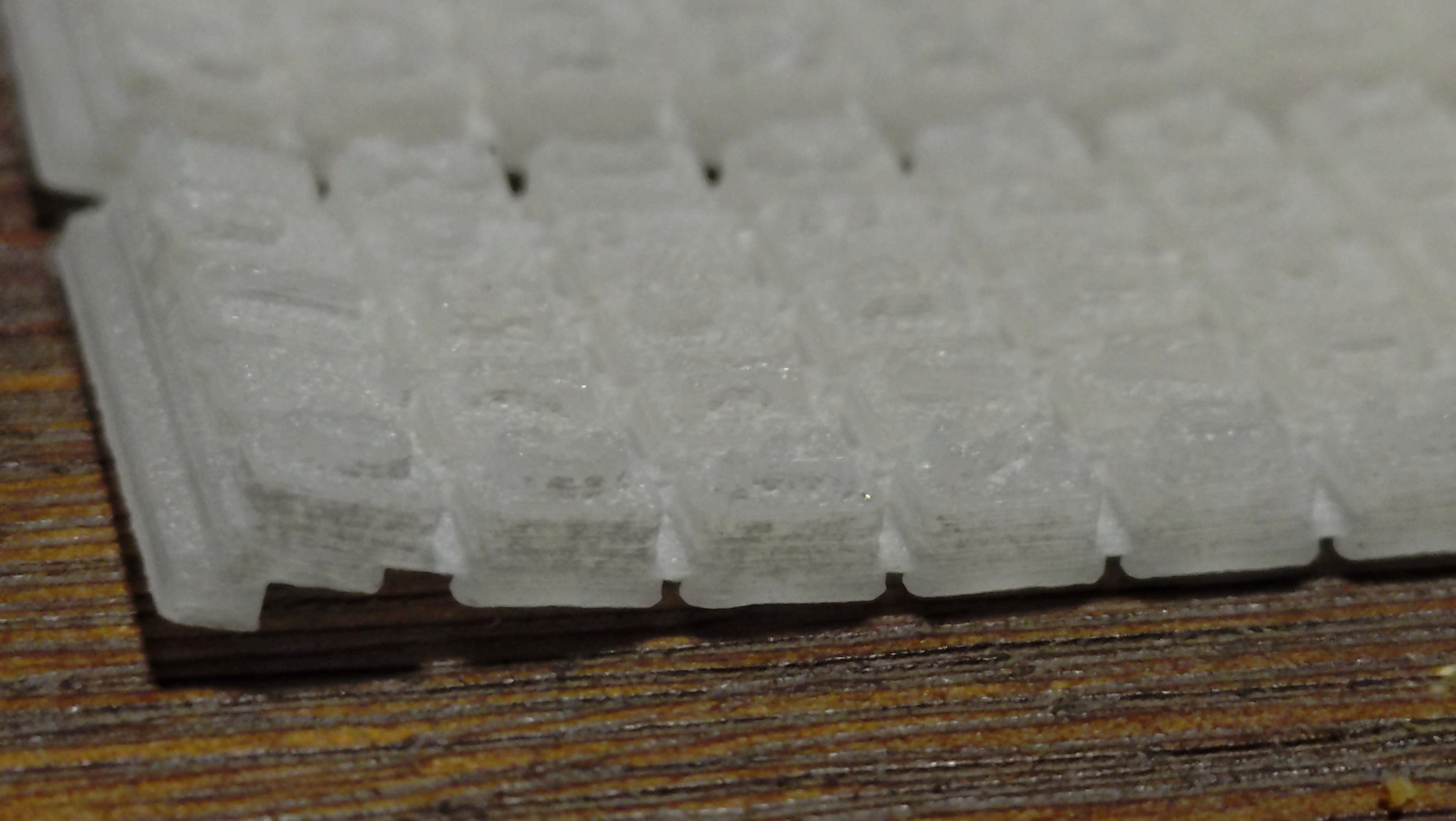

Das Band hatte eine extrem gute Passgenauigkeit, allerdings weist die Firma darauf hin dass man auf eigenes Risiko bestellt, da teilweise die minimale Druckdicke von 0,5mm unterschritten wird.
Firma: rapidobject Drucktechnik: Polyjet Material: Silicone GH1 Shore 65A

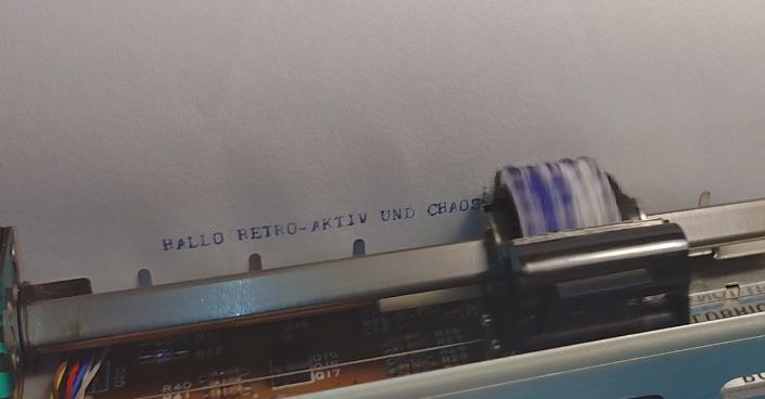

Hi again, as I wrote before it works fantastic. Yesterday we did the first test and I was surprised about the quality of the letters on the paper. But it was difficult to refill the ink to that small roller and to find the correct amount of ink. I think everyone need to try it which is the best. For me it was fantastic to see this over 40 year old technology running at our Retro-Aktiv meeting. By the way, today I ordered four more of the "Retrieve 1027 Letterband" to have some on stock because I don't know about the durability of that first new one which is actual mounted in the printer. See picture of the first test, yesterday evening we had better results but no photo 😉

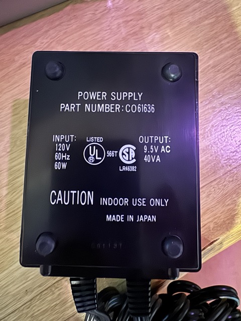

Laut Katalog von Best Electronics ist des Netzteil für die 1027 das gleiche wie das vom 400, 800, 810, 822, 850, 1200XL, 1010, 1020, 1050 und XF551.
Yee, 9V and 4A. The PSU is similar to the City 1050, but the 1050 has another plug size. It's quiet easy to change the plug, but I am looking for an original one. Yours is only 120V Input, is it the U.K. Version?
Torti schrieb: Yee, 9V and 4A. The PSU is similar to the City 1050, but the 1050 has another plug size. It's quiet easy to change the plug, but I am looking for an original one. Yours is only 120V Input, is it the U.K. Version?
UK has 230V (but a special Power plug), 120V is US Version.
