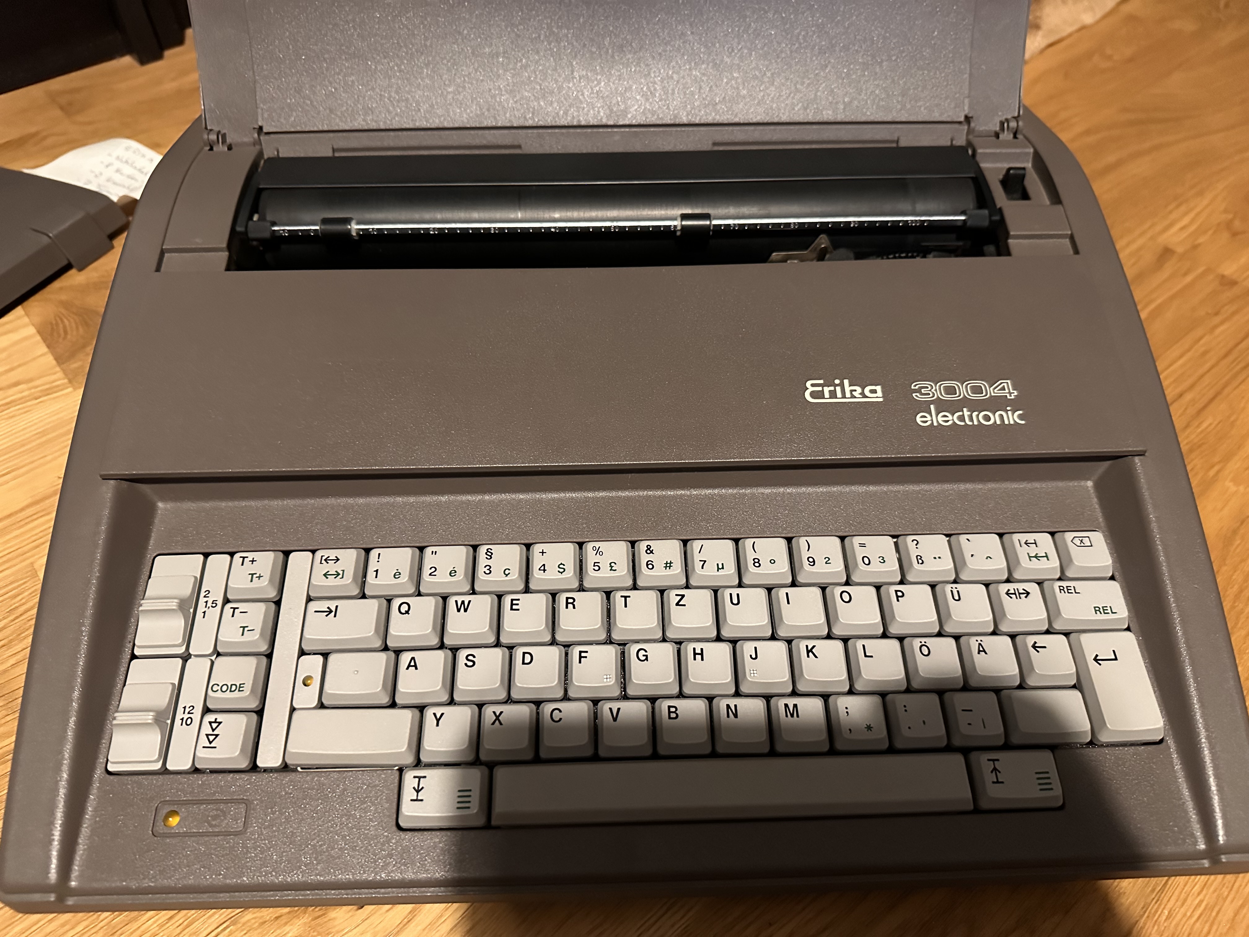

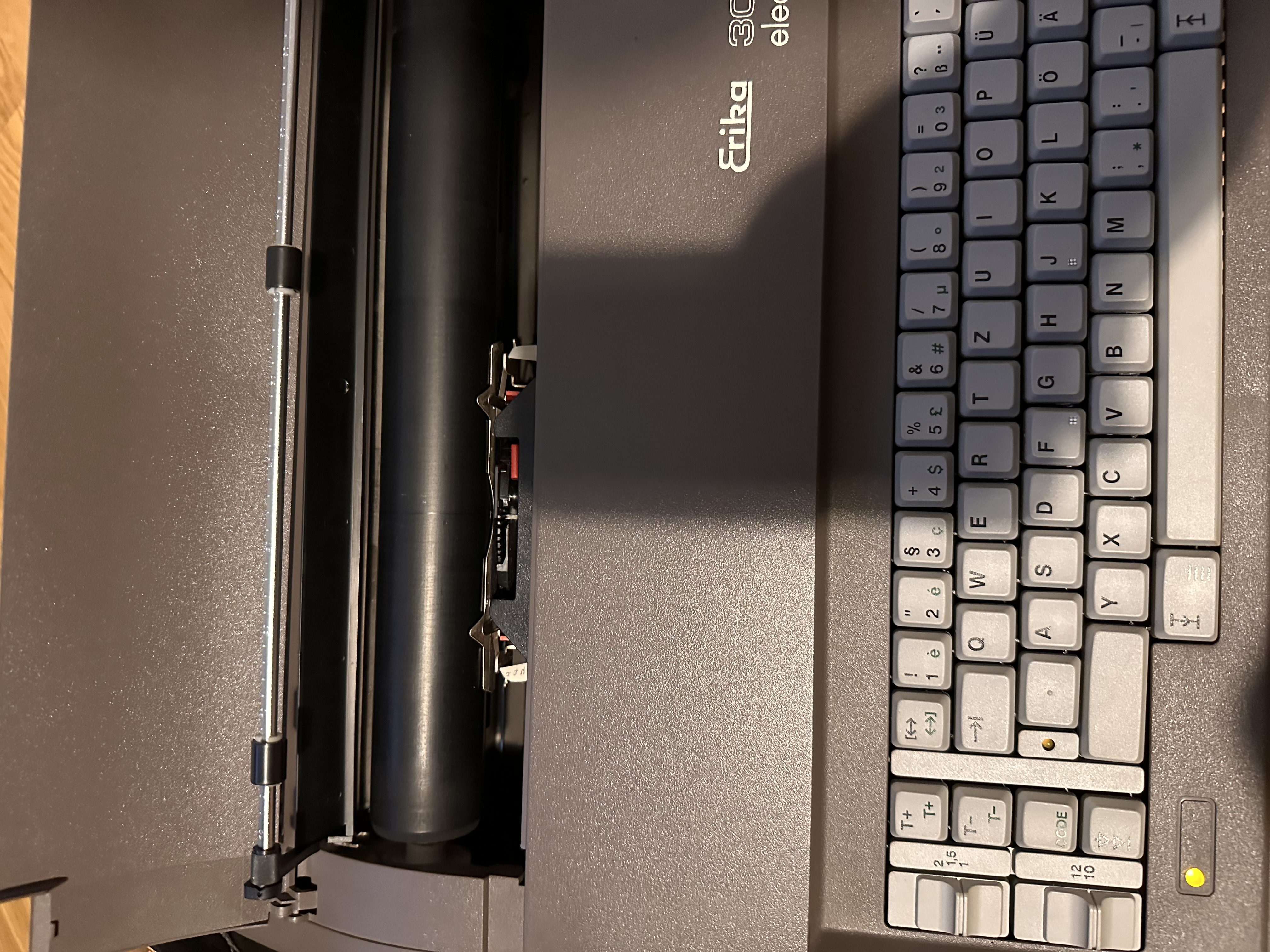

hier was ziemlich cooles…: eine Erika 3004 aus der DDR mit viel Zubehör und in tollem Zustand dazu gibts diverse Adapter um das gute Stück an den Atari XL/ XE anzuschließen
nicht getestet 200€ plus Versand

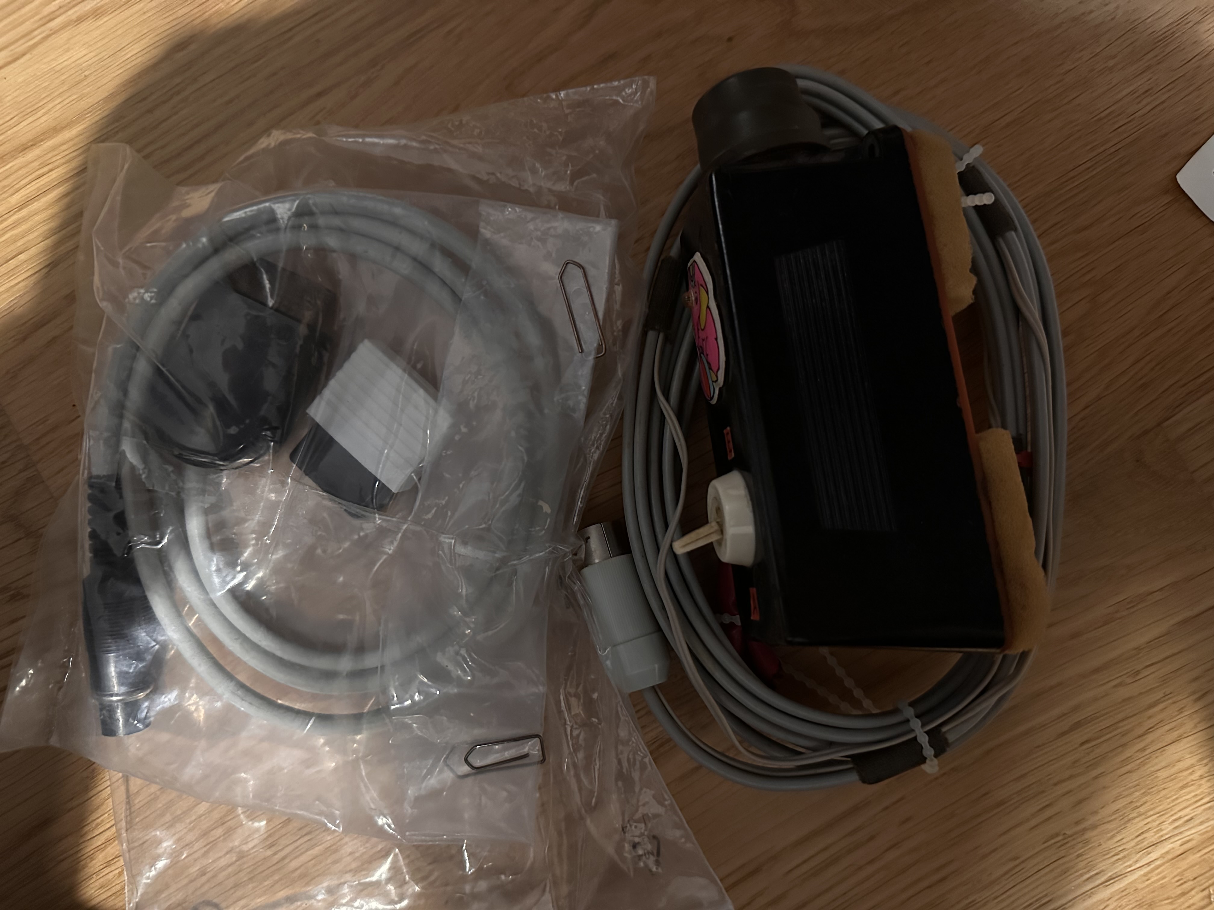

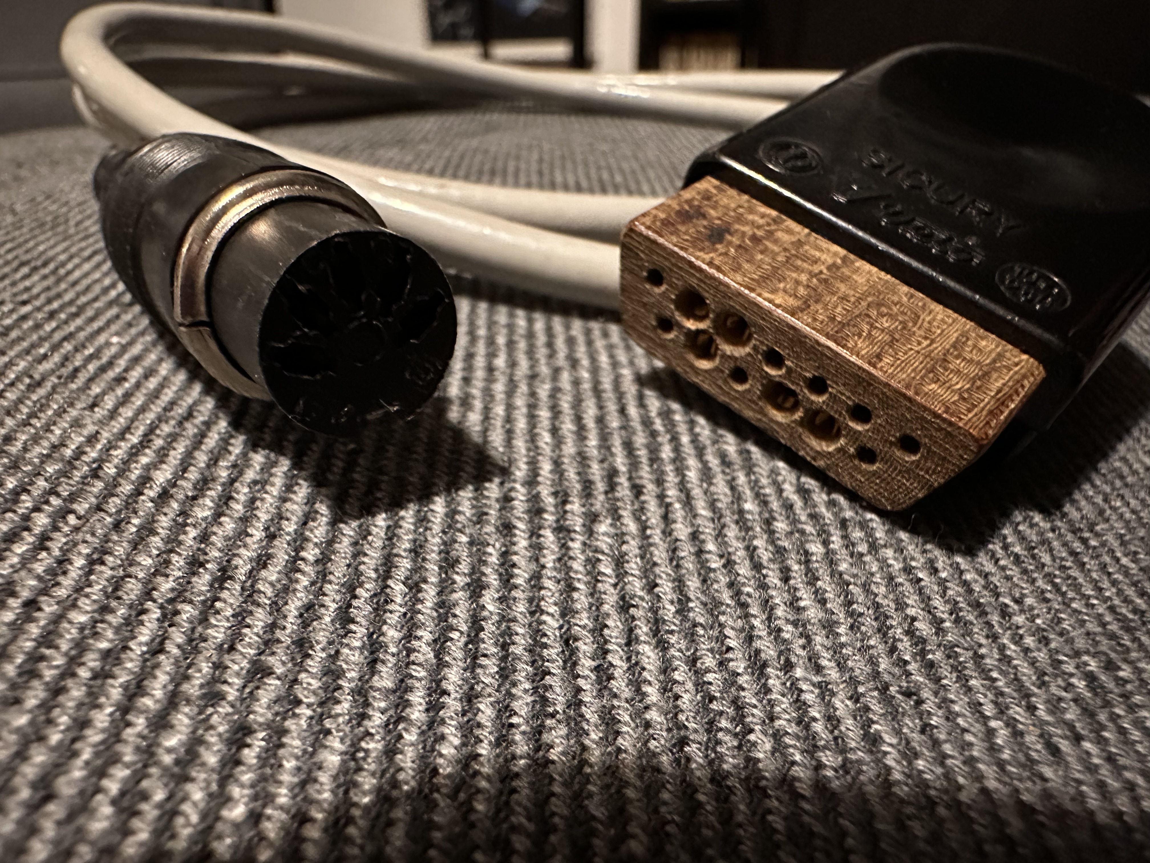

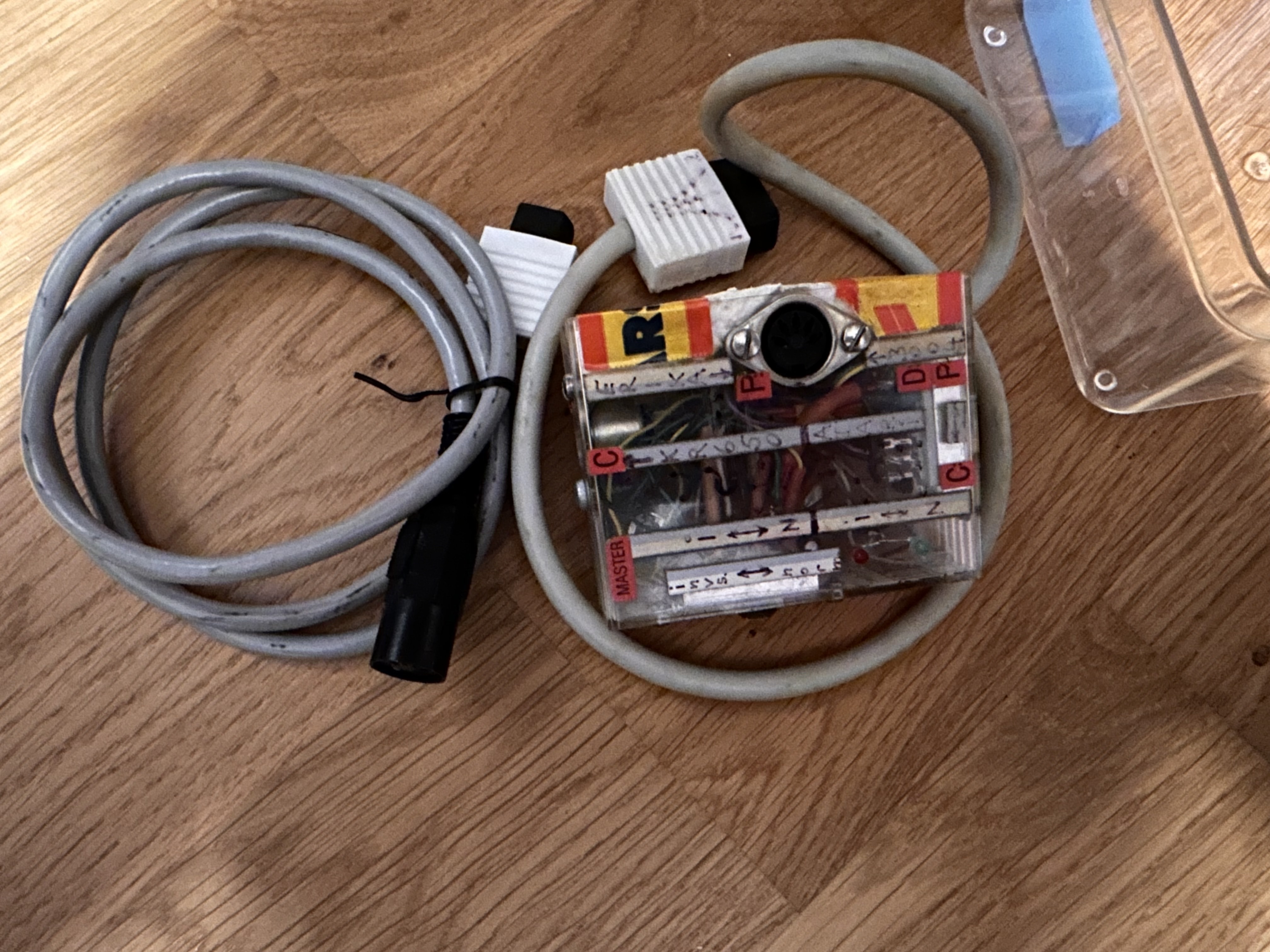

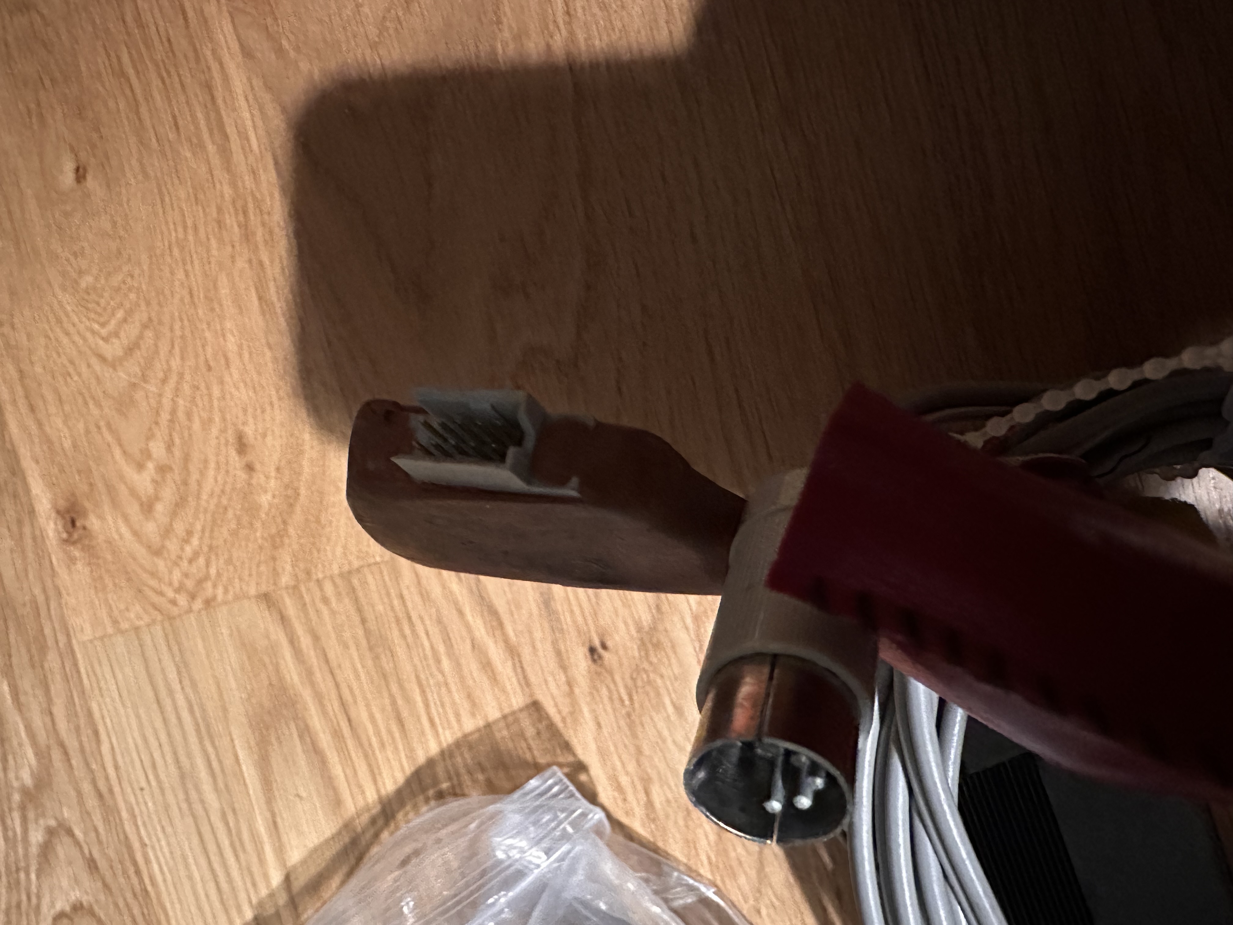

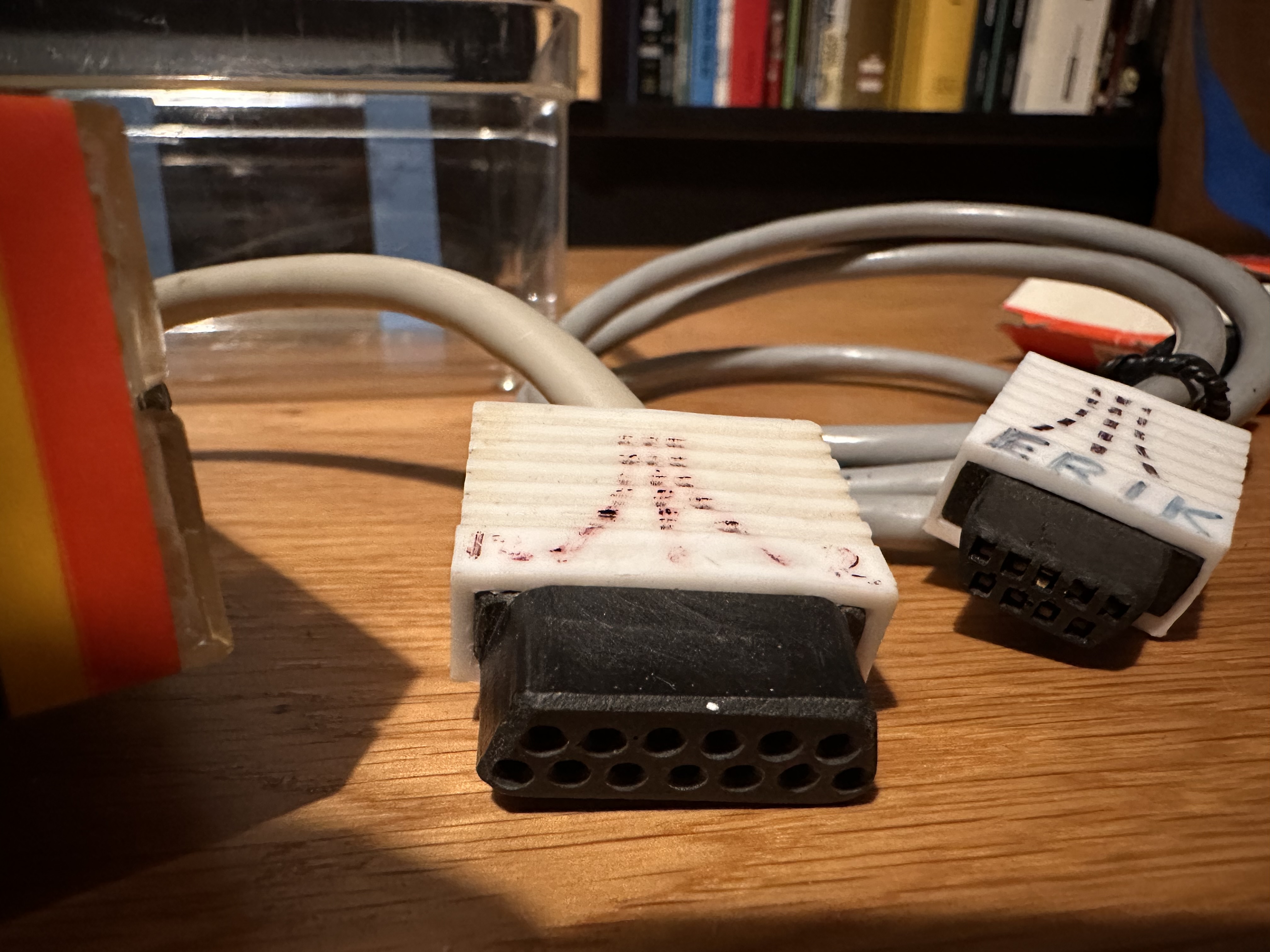

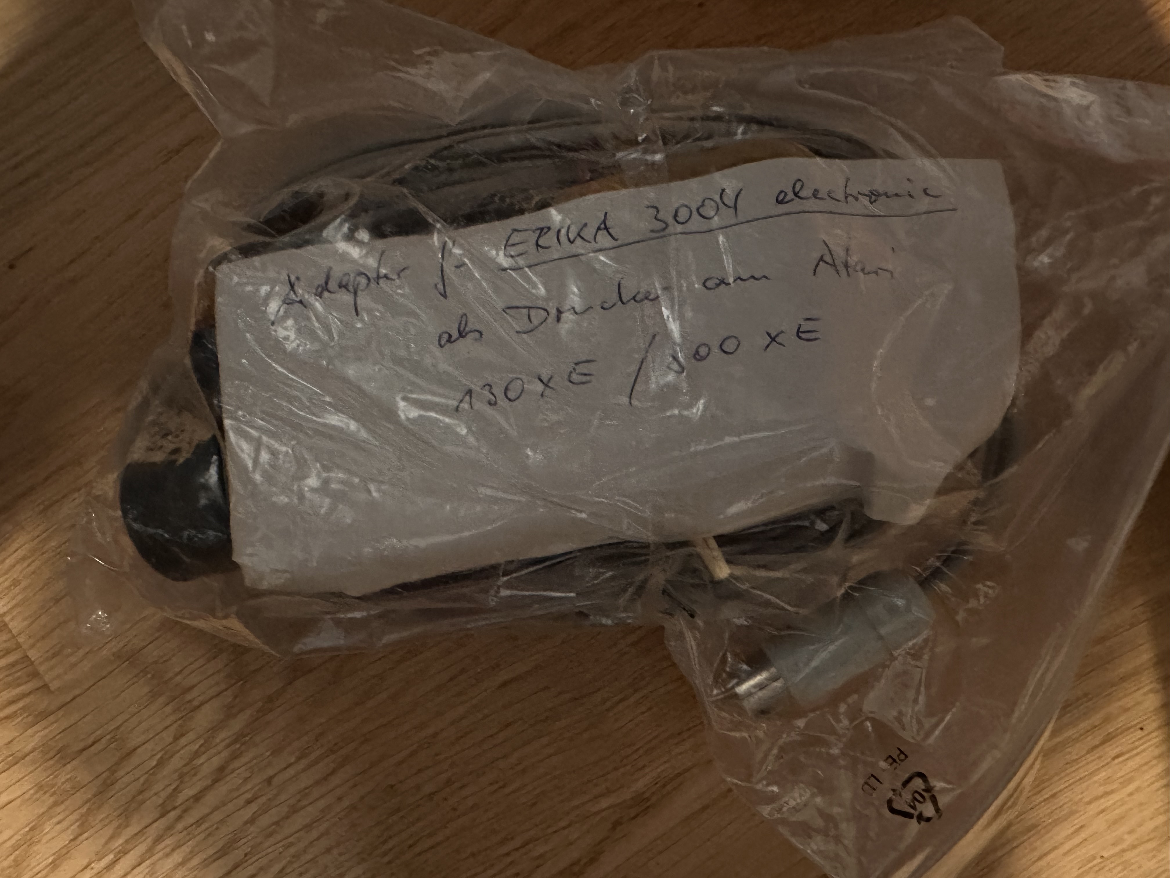

anbei ein paar Fotos von den Anschlüssen der Kabel und Adapter, die dabei sind. Sieht nach SIO und Joysrick aus.

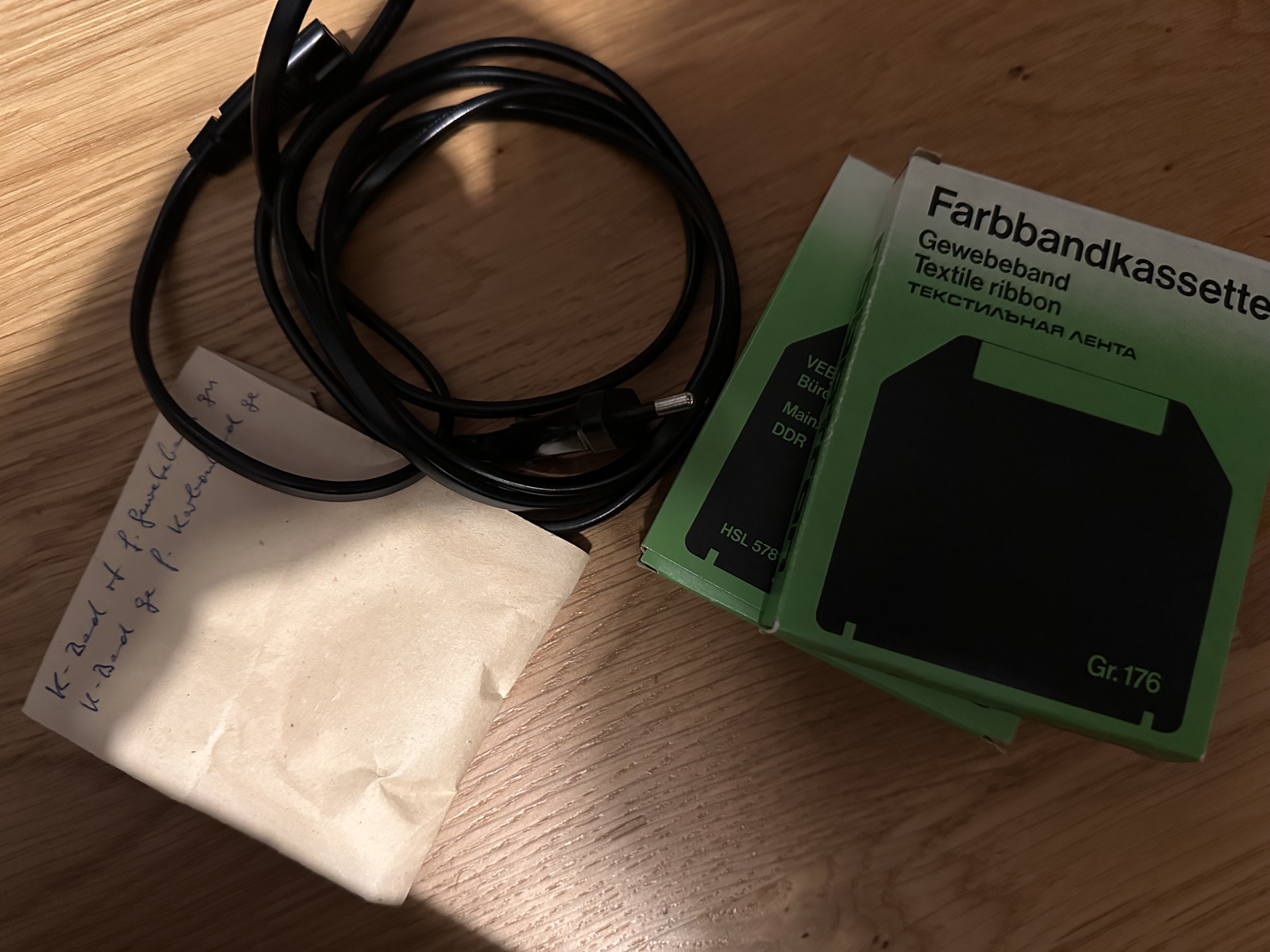

Auch fehlt heute ein Textilband (Farbband). Die heute erhältlichen Carbonbänder erzeugen zwar ein schönes Schriftbild, sind aber sehr schnell am Ende und das wird auf Dauer teuer. Carbonbänder sind Einmalbänder. Noch schlimmer ist, daß sich in die Kassette vom Carbonband kein Textilband einlegen läßt. Das Textilband ist ein Endlosband. Die Alten kennen so was noch.
Ralf hatte in den 80zigern das XLE OS angepaßt, so daß die Erika gut mit dem Atari zusammenarbeitete. Angeschlossen wurde die Erika damals über den JoyPort. Die Erika benötigt elektrisch kein Interface zum Anschluß an den XLE. Der Anschluss der Erika hat TTL Pegel. Das Centronics ermöglichte den Anschluß der Erika an viele der damals verwendeten Rechner.
Die Zeichen müssen aber sehr wohl angepaßt werden!! Die Erika hält sich nicht an ASCII oder ATASCII. Deshalb gibt es eine paar Programme die eine Zeichenkonvertierung bieten. StarText, BitPower und ???. Den Startexter gibt es auch als Schleife88/Chaos Tape Variante zum Speichern der Dokumente.
Ralf und ich habe vor ein paar Jahren den Anschluß einer Erika an SIO-Port des XLE über ein RPi-Nano(?) realisiert. Warum ein RPi dazu? Doch ein Interface? Fast, nur für die Software. Wir mußten auf das Protokoll des XLE richtig antworten und die Zeichen konvertieren. Rudimentär läuft es auch. Die Erika läßt sich dadurch als Standard P: Gerät ansprechen. Das Projekt ist eingeschlafen. Es fehlt die Kraft und die Zeit, siehe oben.

Naja, das waren die Unterlagen, die ich hier vor einigen Jahren mal geteilt hatte. Die stammen aus meiner Studienzeit. Angefangen hatte ich damit, für die Erika einen simplen Druckertreiber zu schreiben, der über den Joystick Port arbeitete. Ich kann mich noch erinnern, dass das Problem immer war, einen Speicherbereich zu finden, der von dem jeweiligen Programm nicht genutzt wurde. Vermutlich fehlten uns einfach Informationen, wie man das geschickt machen kann. Für den Startexter hatte ich dann einen freien Slot gefunden und dann sogar eine Studienarbeit darauf geschrieben. Das hat dann einige Kreise gezogen bis sich schließlich ein Studienfreund daran gemacht hat und auf Basis eines „Einchipmicrorechner-Schaltkreises“ (hieß damals so!) ein Interface für den SIO-Port entwickelt. Infos darüber, wie die SIO auf Kommandoebene funktioniert, gab es nicht. Die Atari-Bücher hatten wir nicht im Zugriff. So musste er sich alles mühsam debuggen. Ich war zu der Zeit im Ausland und habe mich danach darum kümmern können, ein Exemplar zu bauen. Das gibt es immer noch und funktioniert auch gut. Nur wer nutzt heute noch eine Schreibmaschine? Das Problem wird sein, dass die Farbbänder (klassischen, nicht Carbon) langsam austrocknen (bzw. schon sind, obwohl ich sie möglichst luftdicht verpackt habe).
Das Interface hier sieht aber irgendwie anders aus. @Panamajoe: hast Du mehr Informationen darüber?

Ist vielleicht etwas off-topic, aber ich habe hier auch noch eine Gabriele(?) mit Atari-Interface stehen und habe ein ähnliches Farbbandproblem. Von daher wäre meine Frage, ob es andere Schreibmaschinen mit Centronics/seriellem Interface gibt, für die man heutzutage noch verlässlich Farbbänder bekommen kann? Bei Nadeldruckern gibt es ja immer noch Modelle, für die neue Farbbänder produziert werden, weil in Arztpraxen o.ä. noch Durchschläge gedruckt werden müssen, aber bei Schreibmaschinen?
https://electropapa.com/en/printer-accessories/ink-ribbons gibt es noch einige Farbband-Kassetten für Schreibmaschinen, darunter auch Nylon-Bänder (ich glaube, die nicht korrigierbaren Bänder hießen Gewebe- oder Nylonbänder). Ich hatte zunächst eine IBM-Kugelkopfschreibmaschine und später eine Typenrad-Maschine (Olivetti oder Brother?), für die es sogar einen Umbausatz gegeben hätte und habe mich schon damals darüber geärgert, dass die Carbon-Bänder auf maximalen Verbrauch ausgelegt waren. Die Maschine hat da bei jedem Zeichen recht großzügig vorgespult und ich hatte es mir zur Gewohnheit gemacht, die Bänder zurückzudrehen und so zu positionieren, dass die Zeichen zwischen die recht gut sichtbaren Abdrücke des ersten Durchlauf gedruckt wurden.
