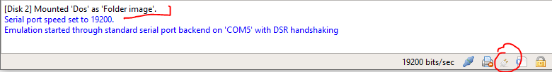

Der Server funktioniert so, dass jedes gerade gemountete Verzeichnis mit seinem Namen in einem virtuellen Dateisystem sichtbar ist. Hat man z.b. die Verzeichnisse A und B gemountet, wird dies als /A und /B aufgelistet, wenn man sich mit einem Client verbindet.
Ist ein Client verbunden, wird unten rechts in der Statuszeile das Netzwerksymbol aktiviert, bis die letzte Verbindung wieder geschlossen wurde.

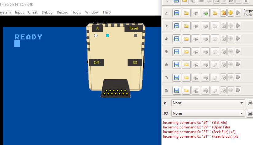

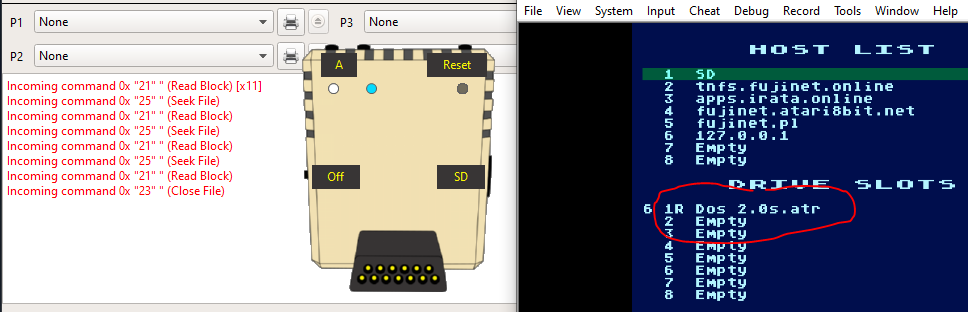

Es schlägt immer noch fehl, z.B. lädt DOS 2.0s ein paar Sektoren und hält dann an, bis das Wort READY erscheint. Offensichtlich wird DOS.SYS nicht richtig geladen.
Ich hänge das Protokoll an, falls es Ihnen etwas sagt.

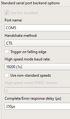

in RESPEQT, soweit ich das verstanden habe, spielt das keine große Rolle. Aber ich zeige Ihnen trotzdem, was ich habe.
in FUJINET :
Wenn Du sonst Fujinet benutzt, z.B. mit dem Abbucserver, dann hast Du keine Probleme mit Booten von ATRs?

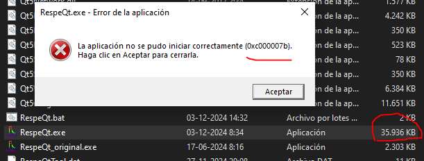

danke, aber die Anwendung funktioniert nicht, weil die richtigen Bibliotheken mit der Endung „d“ für Debug fehlen. Ich habe mehrere aus dem Internet heruntergeladen, aber sie sind nicht kompatibel. 😞

danke, aber es funktioniert nicht, ich denke, Sie sollten die DLLs, die Sie verwenden, in dieser Version enthalten.

diese Version, wenn sie ohne Probleme funktioniert, füge ich die Tests bei. Wo „....“ erscheint, bedeutet dies, dass es unendlich oft wiederholt wurde. 😉

Incoming command 0x "25" " (Seek File)
Incoming command 0x "21" " (Read Block)
Incoming command 0x "24" " (Stat File)
Incoming command 0x "21" " (Read Block) [x2]
Incoming command 0x "21" " (Read Block) [x3]
Incoming command 0x "21" " (Read Block) [x4]
Incoming command 0x "21" " (Read Block) [x5]
Incoming command 0x "21" " (Read Block) [x6]
Incoming command 0x "21" " (Read Block) [x7]
Incoming command 0x "21" " (Read Block) [x8]
Incoming command 0x "21" " (Read Block) [x9]
Incoming command 0x "21" " (Read Block) [x10]
Incoming command 0x "21" " (Read Block) [xxxxx7]
alle atrs werden problemlos in altirra und von der microsd-karte des fujinet geladen.
Ich würde hier auf ein Timingproblem tippen. Es gab in Fujinet, glaube ich, eine Methode, um ein Log zu schreiben. Vielleicht kannst Du das mal anschalten und wir können mal drauf schauen, ob wir das Problem entdecken.
Ich glaube, das Problem ist ernster, es liegt nicht an meinem fujinet. Ich benutze den fujinet-Emulator in altirra und habe etwas sehr ähnliches wie das, was mir auf dem echten ATARI passiert.
Sehe ich das korrekt: Altirra hat jetzt einen Fujinet an Bord und der verbindet sich mit einem beliebigen Server?
Wenn das so ist, macht das das Debuggen natürlich einfacher. Ich schaue mir das nächste Woche dann mal an.
Danke für den Hinweis.
Das stimmt, ich gebe Ihnen eine Schritt-für-Schritt-Anleitung.
https://github.com/a8jan/fujinet-pc-launcher/blob/master/Install.md#4-connect-altirra-with-fujinet
es ist keine überstürzte Sache 😉
@ascrnet: Erstmal vielen Dank für diese tolle Fujinet-Brücke. Das macht Debuggen soviel einfacher 😉
Der Fehler war in File Seek, dort habe ich den einzigen Parameter mit Vorzeichen übersehen und das musste ich mir das so zusammenbasteln, damit es funktioniert. Außerdem habe SEEK_END falsch interpretiert und das wurde auch noch korrigiert.
TNFS über TCP funktioniert jetzt auch noch.
Daher habe ich dann eine neue Version gebaut: https://github.com/josch1710/RespeQt/releases/tag/r5.4.1RC2
Viel Spass.
vielen Dank für die Lösung der Probleme, ich testete sowohl als echte Hardware und in den Emulator und immer noch nicht laden Mydos 4.5d ist die einzige, die alle anderen ohne Probleme geladen scheitert.
Test vom Atari :
Incoming command 0x "29" " (Open File)
vom Emulator aus versuchen:
Ein weiteres Detail: Die Sprache wurde nicht aktualisiert. :?
das vorläufig.
Ich hatte mit Turbodos und automatisch geladenen Turbobasic probiert, da hat es funktioniert. Ich habe Dos aufgerufen , Directory angezeigt, eine Datei auf E: kopiert. Keine Probleme.
Muss ich wohl versch. Bootdisks probieren.
@ascrnet: Kannst Du mir mal Deine Diskimages schicken, damit ich das Problem besser eingrenzen kann.
Natürlich teile ich es hier mit Ihnen. „Ich werde eine Woche von der ATARI-Welt entfernt sein“. 😉
Mydos 4.5d.atr
Also ich habe ein bisschen getestet. Es hängt auf jeden Fall nicht an MyDOS 4.50. Das Diskimage ist in DD formatiert.
Wenn ich in Altirra das Image direkt starte, ein zweites Image mounte, dieses in MD formatiere und DOS installiere, dann kann ich von RespeQt aus MyDos starten.
Ich gehe daher davon aus, dass hier irgendwas komisches mit dem DD-Format zu tun hat. Allerdings kann ich im Fujinet-Log die übertragenen Daten nicht sehen.
Ich muss mir hier etwas ausdenken, wie daran komme. Hat jemand eine Idee?
JoSch schrieb:
Also ich habe ein bisschen getestet. Es hängt auf jeden Fall nicht an MyDOS 4.50. Das Diskimage ist in DD formatiert. ...
Zu dem Image - Respect 4.0 Linux:
Emulation gestartet über serielles Port Backend auf 'ttyUSB0' mit NO Handshaking.
Cannot open '/Mydos 4.5d.atr': Invalid image size (184320).
Danke für den Hinweis. Das muss ich mir dann auch anschauen.
Aber hier geht es ja darum, dass das Image über Fujinet abgerufen wird. Fujinet ruft hier einfach Blöcke aus dem Image ab und bastelt sich selbst die Sektoren zusammen.
Dieses Problem taucht offensichtlich auch nur bei DD-Images auf.
Das scheint beim TNFS-Server von Fujinet auf jeden Fall zu funktionieren.

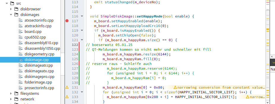

Ich hatte mal wieder Zeit.
Das Zurückschreiben von kopiergeschützten Disketten wollte ich ja noch hinbekommen.
Für Ballblazer ist mir das auch gelungen.
Das geht so:
in RespeQt Laufwerk 1 mit CHIP mode "Happy 1050 to Chip Converter (19xx)(Marquis).atr" mounten
Laufwerk 2 ist eine echte 1050 mit Happy Clone
Booten - die echte Happy wird auf CHIP mode gewechselt
nun im RespeQt Laufwerk 1 "Archiver and Editor v1.2, The (198x)(Spartan Software of MN)(US).atr" mounten
Booten - Archiver lädt
nun im RespeQt Laufwerk 1 "Ballblazer (1985)(Epyx)(US)(Side A)[a][!].atx" mounten
kopieren
fertig
Nebenbei: Ballblazer lädt über RespeQt nicht - meldet "Load Error" - die Kopie auf ein echte Diskette wird aber normal geladen. 😀
Pooyan und Montezuma möchte ich auch hinbekommen.
Was ich noch versuchen wollte, probeweise nur in RespeQt zu kopieren.
Aber ich bekomme es nicht hin auf Laufwerk 2 zu schreiben.
Ich habe in beide Laufwerke eine DOS - dann starte ich "Duplicate Disk" von 1 auf 2 und sobald auf Laufwerk 2 geschrieben wird, wird aus der Disk eine "65535 sector SD hard disk".
Wie kann ich das unterbinden?

Habe ich vielleicht noch eine andere Möglichkeit? An dem Port einen Parameter vergessen?

Bei dem Problem mit dem Happy-Anstarten-Trick, habe ich mit den Parametern auf dem COM-Port experimentiert. Bei der Einstellung Pokey-Devisor 7 und Handshake NONE wurde die Prüfung des Happy-Tools positiv durchlaufen.

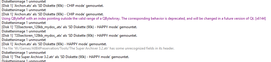

Dank Debugger:
Der Fehler mit dem Toogle von CHIP auf HAPPY rührt wohl hierher:
Die 6144 QT Meldungen haben es dann in der Windows-Version abstürzen lassen.

Dank Debugger:
Danke. Schickst Du mir bitte einen PR.

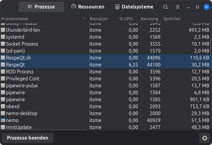

Bin jetzt endlich dazu gekommen, die Version 5.4.1 für Linux von hier https://github.com/josch1710/RespeQt/releases/download/r5.4.1/RespeQtLinux_5.4.1.zip zu probieren.
Die startet gar nicht. In Linux erscheint kein Prozess in der Systemüberwachung. Bleibt tot.
Tipps?
V. 5.4.0 läuft wie geschmiert.
Linux ist LM 22.3 Cn
Tipps?
LM heißt Linux Mint?
Muss ich mir mal auf meinem Linux anschauen.
Tipps?
Hast Du über RespeQt.sh gestartet? Leider musst Du aber bin/RespeQt und RespeQt.sh selbst ausführbar, wenn Du das Zip verwendest.
Yep, weiß ich und hatte ich auch gemacht. Deswegen läuft ja auch die V. 5.4.0, aber die V. 5.4.1 nicht, trotz der angehängten korrekten Einstellungen:
Nach dem Starten von V 5.4.1 wird kein Prozess gestartet, im Gegensatz zu V. 5.4.0, der die Prozesse normal startet:
und dann das gewohnte Bild zeigt:

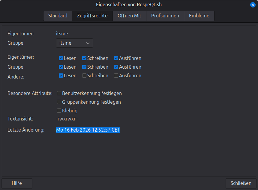

Sehr komisch. Auf meinem Linux (Elementary OS) kann ich RespeQt 5.4.1 starten.
Bekommst Du auf der Konsole irgendwelche Fehlermeldung?
./RespeQt.sh
./RespeQt.sh: 37: /media/user/RespeQt5_R5-4-1_Linux/bin/RespeQt: Permission denied
Das kann ich nicht auflösen.
Das Programm startet nicht - weder auf der Konsole noch über die Dateiverwaltung.
Es passiert schlicht nichts. Es wird auch keine Config-Datei im Verzeichnis ZeeSoft erstellt, es wird kein Prozess gestartet - wirklich einfach nichts.
RespeQt starte ich normal nicht im Terminal - ich bin "Mausjünger".

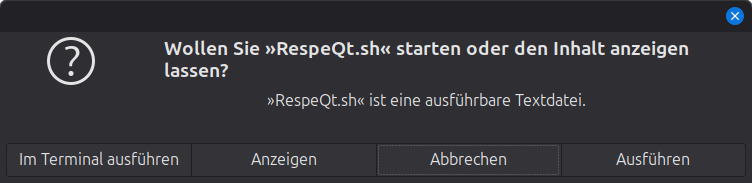

Ein Doppelklick in der Dateiverwaltung auf RespeQt.sh erbringt die Abfrage:
Sowohl ein Klick auf "Im Terminal ausführen" als auch auf "Ausführen" startet dann RespeQt V 5.4.0. Ab da läuft es einwandfrei.
In V 5.4.1 ist es mit dem Script ebenso. Es kommt die Abfrage, aber dann ist es egal, was man auswählt. Es passiert nix mehr.
Nachtrag: Gefunden!!!
Im Verzeichnis "bin" müssen die Rechte von "RespeQt" bei Eigentümer ergänzt werden auf: "Ausführen".
Sollte ggf. bereits "ab Werk" so sein ...
ist bei Linux leider noch lange nicht so...

Das hört sich eher nach einem Problem in Deiner Linuxinstallation an.
Ja, beide Dateien, wie ich bereits geschrieben habe 😉
Ja, da war wohl ein Fettfleck auf meiner Sonnenbrille ... 😁
