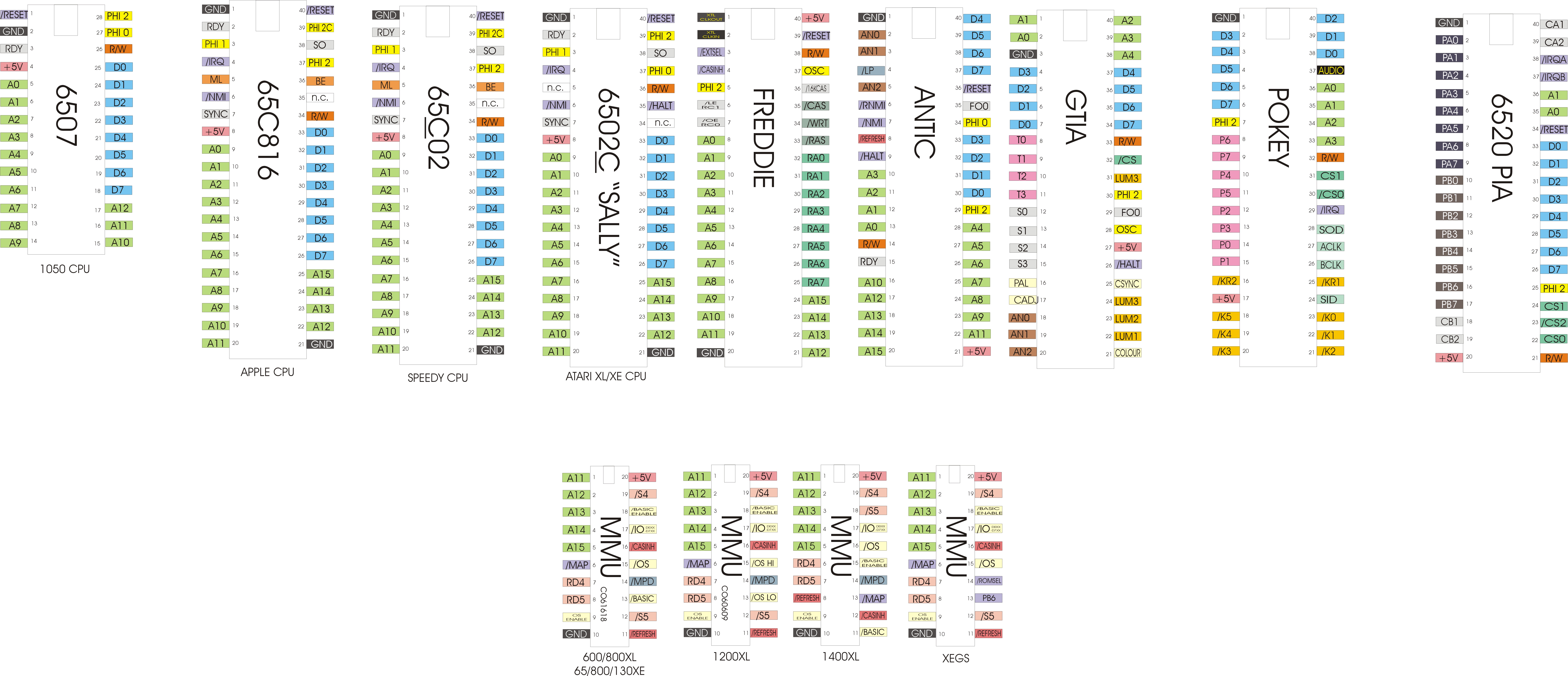

mega-hz schrieb: ja, aber da ging es um die Pinbelegungen der ICs. Die Zeichnungen stammen von mir, die Texte nicht. für die Tabelle hatte ich - wenn überhaupt- die Werte der undokumentierten F5-F10 Tasten zugefügt, die sind aber wohl nicht mit eingebunden worden.
Soweit ich mich erinnern kann, stammt keine einzige Zeichnung von dir.
Diese Antwort zeigt, dass du ggf. im Profibuch nicht nachgelesen hast. 😞
Konkrete und belegte Hinweise arbeite ich gerne ein. Also bitte - Fakten.

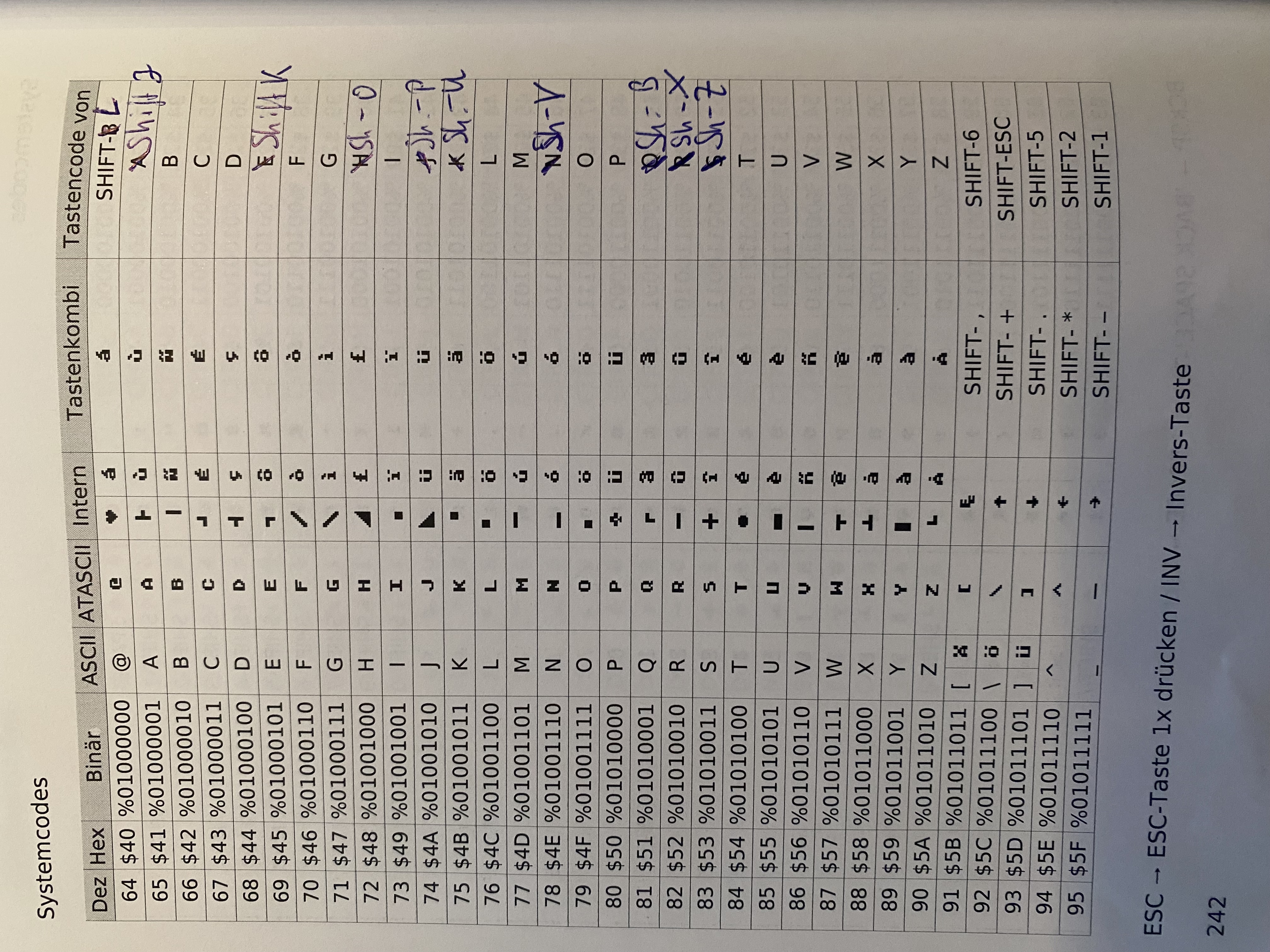

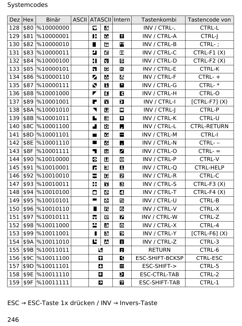

... diese Tastencodes bedürfen dennoch einer Überarbeitung. Bei der Programmierung des kleinen Editors für mega-hz Bios, fand ich etliche Codes für Shift-"Buchstaben" nicht, bzw. einige waren auch nicht korrekt. Falls gewünscht, kann ich das hier posten.... ich habe jetzt allerdings nur die Shift-"Buchstaben" Codes mühevoll ergänzt von A-Z. (war für Großschreibung nötig).

Dr. Irata schrieb: ... diese Tastencodes bedürfen dennoch einer Überarbeitung. Bei der Programmierung des kleinen Editors für mega-hz Bios, fand ich etliche Codes für Shift-"Buchstaben" nicht, bzw. einige waren auch nicht korrekt. Falls gewünscht, kann ich das hier posten.... ich habe jetzt allerdings nur die Shift-"Buchstaben" Codes mühevoll ergänzt von A-Z. (war für Großschreibung nötig).
Super, damit kann man etwas anfangen. Bitte an mich per PM schicken, dann kann ich das einarbeiten. Inhaltlich kann ich es aber nicht prüfen, bräuchte also eine Grundlage dafür, da ich kein Programmierer bin. Für mich ist das ein Buchprojekt.

zu den Tastencodes: Bekommst du, wie soll ich das verifizieren? Mit einem kleinen Programm?

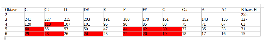

hier ein paar fehlende Shift- .... Codes:
Alle anderen nicht korrigierten Codes sind sicherlich falsch, A-Z waren hier nur Platzhalter...
Das hier ist die Umwandeltabelle aus dem OS-B.
Der Keycode ist die Position in der Tabelle und der Wert an der Position der zugehörige ASCII-Code, also z.B. Keycode 0 ist ein kleines l ($6C=108) und 127 ist das große A ($41=65) oder 186 ist CHR$(4) (senkrechter Strich mit Ausleger nach links).

Anbei die Tabelle aus 'Das Atari Profibuch' in der ABBUC-Edition.
In der mir zugänglichen A8-Literatur habe ich lediglich eine Quelle gefunden: Das 'Altirra Hardware Manual' von 20250921 enthält auf Seite 124 eine Tabelle, mit der ich als Nicht-Programmierer nicht viel anfangen kann.
Daher anbei die Tabelle aus dem Profibuch als ODT-File (OpenOfficeWriter 4.1.15) als Anhang.
SysCodes_Profibuch.odt
Ich warte also auf eure Korrekturen.

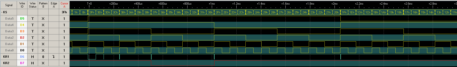

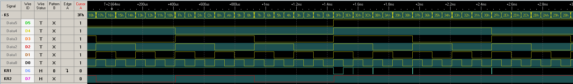

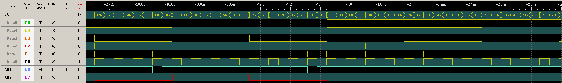

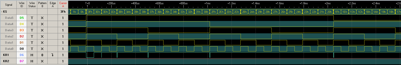

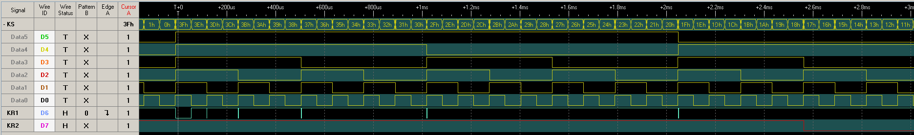

ich habe mich heute mal ein paar Stunden mit einem Logikanalysator drangesetzt und dabei Folgendes herausgefunden:
Der POKEY scannt mit den Leitungen KS0-5 (Keyboard Select) die Tastaturmatrix ab.
Die Pegel dieser Leitungen werden dabei invertiert verwendet, sonst wäre der Buchstabe "A" nicht $3F sondern $00.
Über die Leitungen KR1 und KR2 (Keyboard Response) wertet er die Antwort der Tastatur aus.
Dabei geht die Leitung KR2 ausschließlich an die Tasten BREAK, SHIFT und CONTROL und die Leitung KR1 geht an alle Tasten außer BREAK, SHIFT und CONTROL.
Der POKEY scannt also von $3F bis $00 und jeder Wert ist 64,3 Mikrosekunden gültig.
KR2 wird aktiv LO wie folgt:
BREAK KR2 $30-$37 SHIFT KR2 $10-$17 CONTROL KR2 $00-$07
Da die Tasten BREAK, SHIFT und CONTROL nicht an KR1 angeschlossen sind verursachen sie keine Tastencodes.

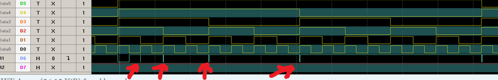

Die 16 genannten Tasten, die in Kombination mit SHIFT + CONTROL gleichzeitig nicht verwendet werden können sind genau die Tasten, deren Tastencode ohne Drücken von SHIFT oder CONTROL in einen der Bereiche von SHIFT oder CONTROL fallen.
Führt man diese Tastenkombination dennoch durch ergibt der Tastendruck 2 Tastencodes.
SHIFT-CONTROL-J ergibt dann $01 und $11, wobei $11 eigentlich der Code von "U" wäre und natürlich ergibt SHIFT-CONTROL-U auch die Codes bei $01 und $11.
Ob diese Doppelbelegung jetzt durch unzureichende Dekodierung durch die Multiplexer-Chips kommt oder dadurch, daß Leitungen auf der Tastatur gemeinsam verwendet werden will ich nicht erforschen.
Anbei ein paar Screenshots vom Logikanalysator.
PS: Eigentlich müßte auch so eine Tastenkombination wie BREAK-A auswertbar sein, allerdings nur durch direkte Abfrage der POKEY-Register und unter Abschaltung des Interrupts für die BREAK-Taste. Man hätte dann ein gesetztes Interrupt-Flag für BREAK und den Tastencode von "A".
kann es sein, das der LA etwas zu langsam läuft? Da sind so merwürdige Spikes die eigentlich nicht sein sollten! Screenshot (756).png
mega-hz schrieb: Die blau markierten Tastencodes gibt es nur beim 1200XL/14xxXL.
Die in deiner Tabelle blau markierten Shift-Ctrl-F-Tasten-Kombinationen sind nicht belegt. Siehe:
  • 1200 XL Operating System Manual, "3.2 What The FUNCTION Keys Do"
  • 1200 XL Home Computer Owner's Guide, Heftseite 10
  • Die F-Tasten sind auch im XL/XE-OS vorhanden und durch Hardware-Nachrüstung nutzbar.
Über die Break-Taste lässt sich das Profibuch in Kapitel 2.8 aus, für Laien wie mich erschöpfend.
sie sind vom OS nicht mit Funktionen belegt, liefern aber die Werte! Und es geht ja um Tastencodes, nicht OS Funktionen.
mega-hz schrieb: kann es sein, das der LA etwas zu langsam läuft? Da sind so merwürdige Spikes die eigentlich nicht sein sollten!
Eher das Gegenteil ist der Fall. Ich habe mit 100 MHz gesampelt.
Da ich es aber nicht schaffe, die gedrückte Taste innerhalb von 64 Mikrosekunden auch wieder loszulassen ist die halt eine ganze Zeit gedrückt.
Und da die 4051 keine Latches haben gibt es an den Flankenübergängen diese Störungen.
mega-hz schrieb: sie sind vom OS nicht mit Funktionen belegt, liefern aber die Werte! Und es geht ja um Tastencodes, nicht OS Funktionen.
Ähm, und wo kann man diese Werte dann abfragen? Über KBCODE geht es nicht. Und wenn ich der Logik folge, müssten auch die anderen in Kombination mit Shift&Ctrl angeblich nicht abfragbaren Tasten :
"Folgende Tasten können nicht in der Kombination mit SHIFT CTRL ver­wendet werden: J – K – L – ; – + – * – Z – X – C – V – B (bei allen Atari-Modellen) sowie zusätzlich F1 – F2 – F3 – F4 – HELP (bei den XL/XE-Modellen)"
irgendwie erreichbar sein.
Als Laie habe ich da in Atari BASIC einen 2-Zeiler verwendet, um die Tasten und deren Kombinationen abzufragen:
100 ? PEEK (53769)
110 GOTO 100
Es werden tatsächlich nur die in der Literatur angegebenen Werte ausgegeben.
Ich bitte also um Erhellung. 😉

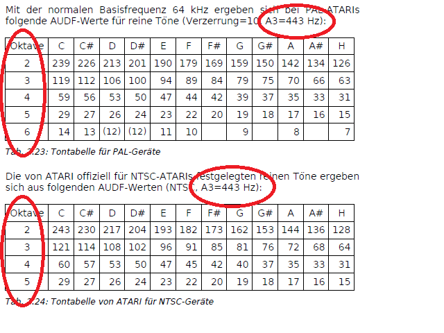

Auf Seite 227 befinden sich zwei Tontabellen (leider ist in der ABBUC-Fassung die schöne Klaviaturgrafik zwei schnöden Tabellen gewichen). Nun, die Tabellen scheinen falsch zu sein. Im Text wird nämlich gesagt, dass der Kammerton A 443Hz beträgt und A3 genannt wird. Tatsächlich heißt der Kammerton A aber A4 (ob die in Deutschland gebräuchlichen 443Hz oder eigentlich die international üblichen 440Hz richtig sind, ist umstritten, deswegen lasse ich die Diskussion hier mal weg). Ich gehe aber trotzdem davon aus, dass die beiden Tabellen leider nicht richtig sind (s. angefügte Grafik), d.h. um eine Oktave verschoben. Das müssten aber einmal Menschen mit einem musikalischen Gehör beurteilen. A3 statt A4 ist aber definitiv falsch.
Was auch nicht richtig ist, sind die im Anhang auf Seite 250 ausgewiesenen HEX-Adressen für: 53761 $0201 AUDC1 53763 $0203 AUDC2 53767 $0207 AUDC4 53768 $0208 AUDCTL 53762 $0202 AUDF2 53764 $0204 AUDF3
Da hat sich statt eines "D" beim OCRen vermutlich jeweils eine "0" eingeschlichen.
Die richtigen Werte wären also: 53761 $D201 AUDC1 53763 $D203 AUDC2 53765 $D205 AUDC3 53767 $D207 AUDC4 53768 $D208 AUDCTL 53760 $D200 AUDF1 53762 $D202 AUDF2 53764 $D204 AUDF3 53766 $D206 AUDF4
Ich würde mich freuen, wenn diese Korrekturen noch einfließen könnten und es dann gelingt, diese korrigierte Fassung wieder zum Download anzubieten.

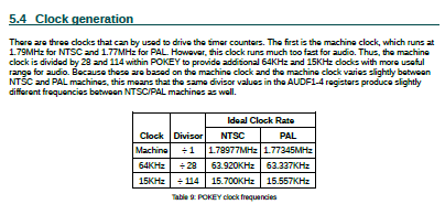

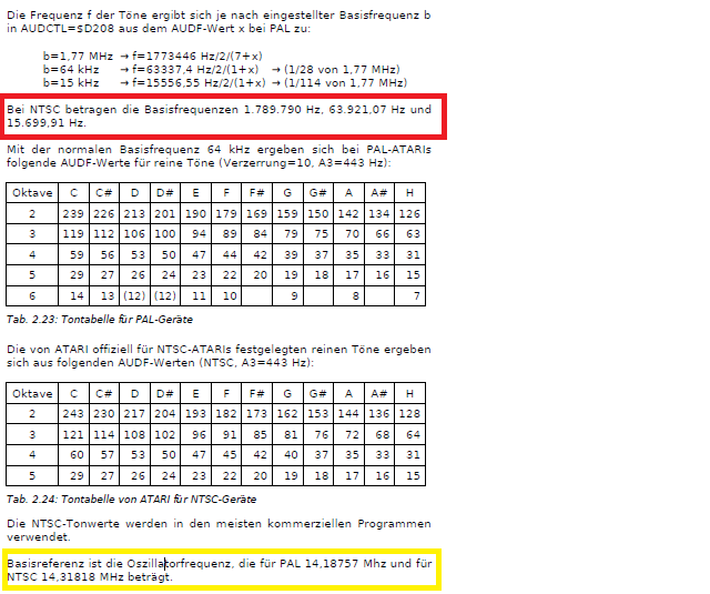

Habe noch einen weiteren Fehler im Profibuch gefunden:
Und zwar sind die Basisfrequenzen auf Seite 227 für NTSC falsch angegeben (rot umrandet). Diese betragen nämlich 1/8 des Systemtaktes, der witzigerweise weiter unten auf der Seite (gelb umrandet) auch für NTSC richtig angegeben ist.
Statt: Bei NTSC betragen die Basisfrequenzen 1.789.790 Hz, 63.921,07 Hz und 15.699,91 Hz.
Müsste es nämlich heißen (abgleitet 1/8 vom NTSC-Systemtakt : 14,31818 MHz): Bei NTSC betragen die Basisfrequenzen 1.789.772 Hz, 63.920,46 Hz und 15.699,76 Hz.

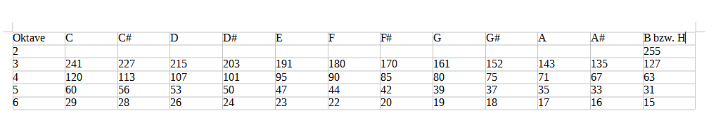

So. Habe nun zunächst mal nur für PAL die Tabelle nachgerechnet. Wenn man die übliche Nomenklatur (A4=440Hz berücksichtigt) sieht die Tabelle wie folgt aus:
Bitte beachtet, dass diese Tabelle ja nur für den Fall gilt, dass man den Pokey mit 64Khz (Standard) taktet und dadurch insbesondere bei den höheren Tönen die Abweichung des Tones von der echten Frequenz doch recht groß sein kann und der Pokey damit "verstimmt" klingt. Ist es bei A4 (440 Hz) mit echt abgespielten 439,84 Hz noch ganz erträglich, sieht es bei C#7 (2217,46Hz) mit vom Pokey ausgegebenen 2262,05 Hz schon ganz anders aus.
Der tiefste Ton ist bei einem 64Khz Pokey Basistakt übrigens B2 (123,471 Hz) mit 123,71Hz. Will man niedriger, kann man den Pokey mit einem Basistakt von 15Khz betreiben, dann geht es runter bis 30,38 Hz (immerhin nahe an B0 mit 30,8677 Hz dran). Da aber der Pokey dann insgesamt auf 15 Khz runtergeht, ist aber insbesondere bei den hohen Tönen die Abweichung zur echten Frequenz sehr hoch, damit klingt der Pokey noch verstimmter.
Besser ist, eine Stimme zu opfern und den Pokey z.B. bei Stimme 1/2 mit 1,77Mhz und 16 Bit zu betreiben. Dann hat man eine Bandbreite von 13,53 Hz (noch unterhalb von C0 mit 16,35 Hz) bis zu 126.674,73 Hz rauf und damit noch deutlich höher als z.B. C8 mit 4186,01 Hz. Außerdem hat man durch die 16-Bit-Auflösung viel mehr Frequenzen zur Auswahl und somit ist der Pokey auch nicht mehr "verstimmt".
So. Habe die Tabelle noch einmal farblich angepasst. Die rot gekennzeichneten Werte in der Tabelle bedeuten, dass der Pokey an dieser Stelle "verstimmt" klingt. Ich bin dabei nach folgender Regel vorgegangen:
Unterhalb von 500Hz nimmt der Mensch eine Frequenzabweichung von bis zu 2 Hz nicht wahr. Darüber (bei den hohen Tönen) ist der Mensch empfindlicher und dort gilt eine Abweichung zwischen Soll- und Ist-Hertz-Zahl von maximal 0,35%.
Siehe https://www.musiker-board.de/threads/maximale-tonabweichung-nach-oben-oder-unten.730914/
Also sollte man Töne aus dem roten Bereich nehmen, empfiehlt es sich, den Pokey im 16-Bit-Modus zu betreiben (dann gilt diese Tabelle aber nicht mehr - die 16-Bit-Tabelle muss ich noch nachreichen), sonst klingt er schräg. Eventuell geht auch noch was mit den Polygon- oder Hochpassfiltern, aber da habe ich mich noch nicht tief genug eingearbeitet.

Anmerkung: Meine obige Tabelle ist ja für 440Hz, die bei deutschen Orchestern eher üblichen 443 spiegeln sich ja in der Ursprungstabelle, wie sie aktuell im Profibuch ist, wider, nur waren sie um eine Oktave verrutscht und ein Tippfehler bei A3=443Hz (statt A4=443Hz) hatte sich halt eingeschlichen. Diese Sachen sind aber bereits korrigiert. 🙂
Die auf 443Hz gestimmte Tabelle habe ich noch nicht überprüft, da ich mir noch keine 443Hz-Tonleitertabelle gebastelt habe, ich gehe aber von Richtigkeit aus.
