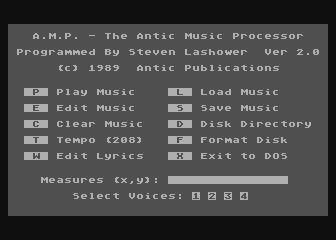

Mit einem entsprechenden Pokey Tracker geht das, wenn auch nur nacheinander. Ob der RMT das kann, weiß ich nicht, aber alte Pokey Tracker können Soundkanäle abschalten und/oder nur bestimmte Soundkanäle abspielen.
Beim AMC (Atari Music Composer), AMS 1+2 (Advanced Music Synthesizer), AMP (Antic Music Processor), Musica, u.a. war es entweder im Editor selber oder im Playerprogramm möglich einzelne Soundkanäle abzuschalten bzw. nur bestimmte Soundkanäle abzuspielen.
Wenn ich mich nicht irre, gab es auch CMC-Player die sowas konnten und einer der div. Megaplayer (für CMC, MPT, etc.) konnte das auch. Man müsste dann halt drei bis vier Aufnahmen machen, für jeden Soundkanal jeweils eine und die Aufnahmen dann später zusammen mixen/muxen...
Das dürfte für Sachen wie Zybex, Draconus, etc. aber schwierig sein, da diese soweit ich weiß nicht mit einem Tracker erstellt wurden. (Aber es gab auch Sounddemos, die sowas konnten - ob da eine für Zybex oder Draconus existiert, die sowas kann, weiß ich gerade nicht.)
Mit Trackern ist das klar. Aber wie Du selber bemerkt hast, ist das nur die halbe Miete, ich brauche halt Spiele-Sounds, wobei Demos besser sind, da zum Beispiel bei "Panther" die Musik während des Spiels gespielt wird. Und da bin ich echt nicht gut drin. Dabei habe ich aber bemerkt, dass viele Spiele nur 3-stimmige Musik haben und der vierte Kanal (in Altirra fast immer die 1) für FX genutzt wird.
