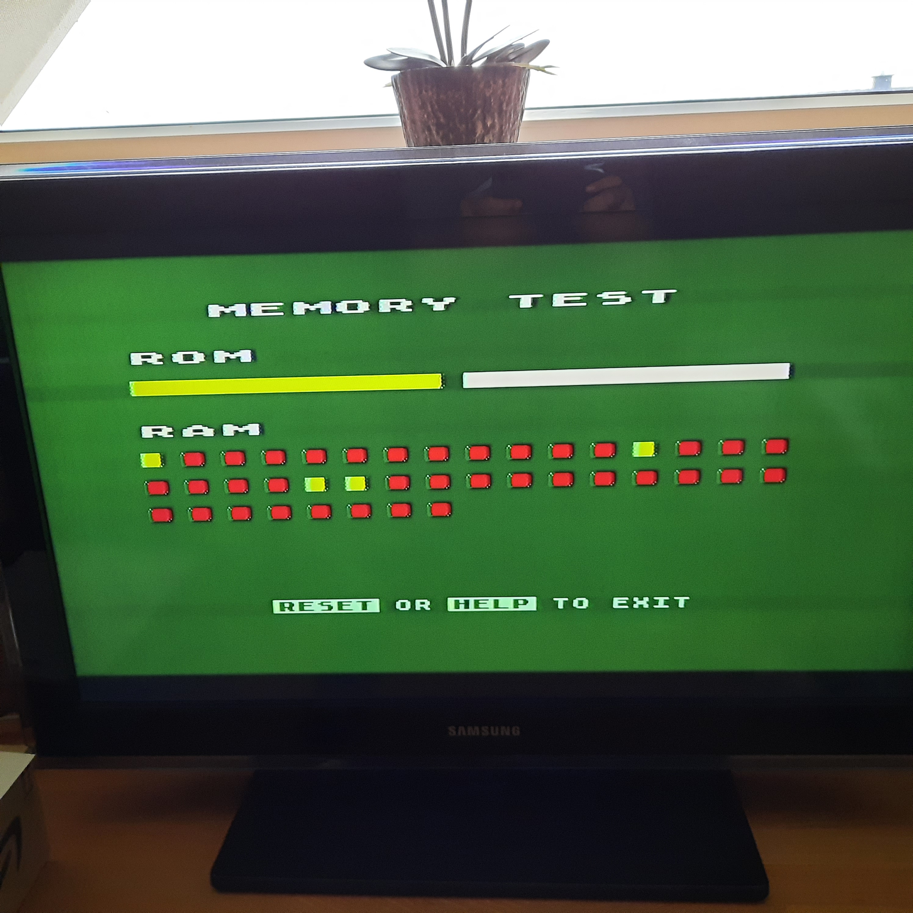

Hallo zusammen , ich habe ein problem mit meinem Atari 800xl ich hatte eine Diskette mit einem Spiel gestartet auf einmal spinnte die Grafik und das Spiel war abgestürzt . Wenn ich den Atari jetzt starte beginnt er sofort im Memory Test . Euch ein schönes Wochenende und lg Jörn

Hast du den Memorytest mal bis zum Ende durchlaufen lassen?
Tauchen da evtl. "rote Kästchen" statt Grünen auf?
Nach langer Zeit wollte ich mal wieder Mule spielen . 😞 😞 ich starte den test nochmal , ein moment
Der Test läuft jetzt fast 5 Minuten es sind 40 Kästchen 4 Grüne und der Rest ist Rot
So sieht das ganze nach 10 Minuten aus
stier73 schrieb: Der Test läuft jetzt fast 5 Minuten es sind 40 Kästchen 4 Grüne und der Rest ist Rot
okay, dann ist schon mal sicher das einer (oder mehrere ) DRAM´s den Geist aufgeben haben 😞 .
Bist du technisch einigermassen affin 🙂 ?
Falls ja, schraub doch mal den XL auf und schaue, ob die wichtigsten Chips auf deinem Mainboard gesockelt sind.
Falls ja, ist es recht einfach: Einfach mal bei Ebay & Co nach am besten gleich nach 8 Stück 64Kx1Bit (4164 DRAMs) schauen und besorgen! Dann die bestehenden DRAM´s tauschen und dein Problem sollte gelöst sein 😉 .
Falls du nichts Passendes findest oder noch Hilfe benötigst, schreib mir gerne eine Nachricht per PN, ich habe noch genug Speicherchips & Tipps 😉 hier...
Rot gewinnt 36:4 😁
Also Ramfehler, es können ein oder mehrere Ramchips defekt sein. Wenn du Ersatz da hast, einfach einen Ramchip nach dem anderen austauschen bis alle Kästchen wieder grün sind. Alternativ mit Syscheck testen und dann vielleicht nur einen defekten Chip tauschen. Oder wenn alle Stricke reißen, dann an tf_hh, den Abbuc Rechnerservice schicken und reparieren lassen.

Wie gesagt, einfach mal reinschauen! Die meisten 800XL sind bzgl. der DRAM´s und der Custom-Chips gesockelt, da muss nix gelötet werden 😎 .
Einfach nur: alte DRAM´s rausziehen, neue DRAM´s reinstecken.
Fertig 😎 !
