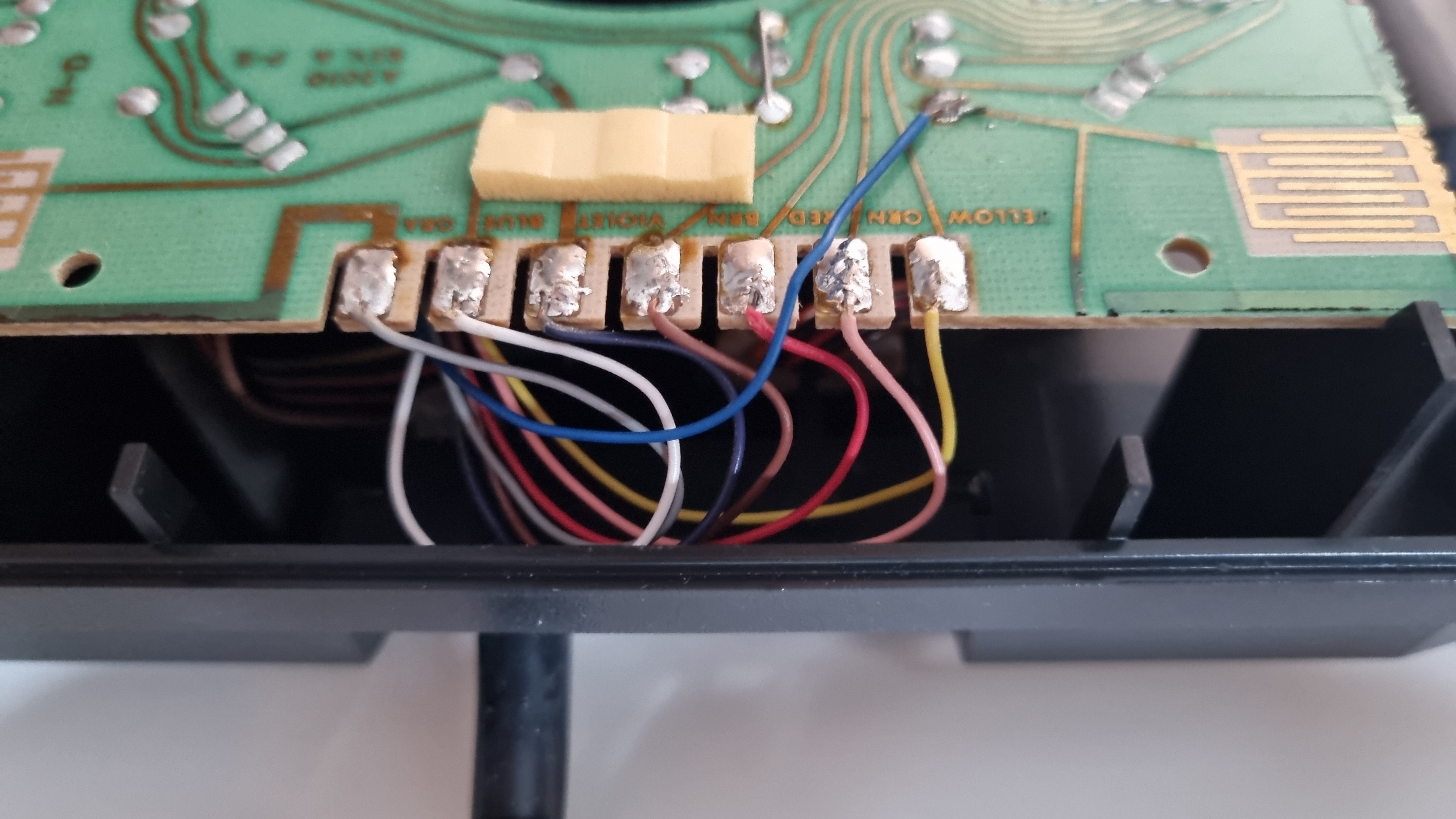

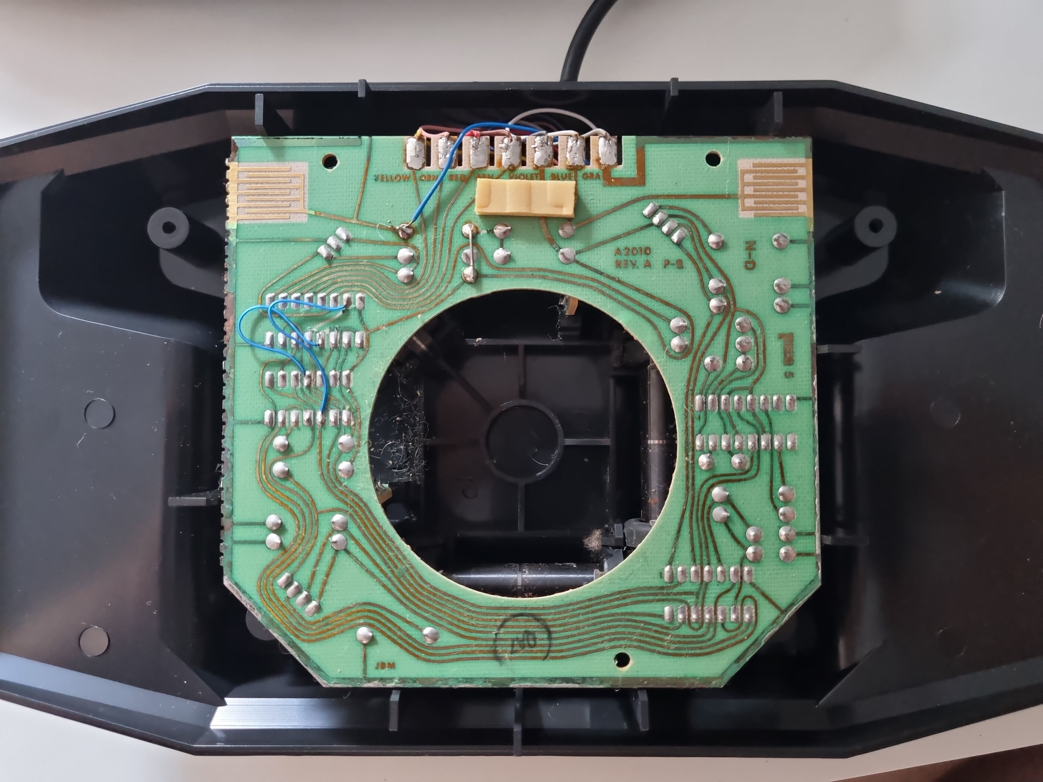

Waeren dann Fotos moeglich, sodass ich weiss welche Leitung duechtrennt werden muss und welche Kabel ich wohin verbinden soll?

Falls jemand noch einen Zuhause hat, dann bitte ich um Fotos der umgebauten Platine.

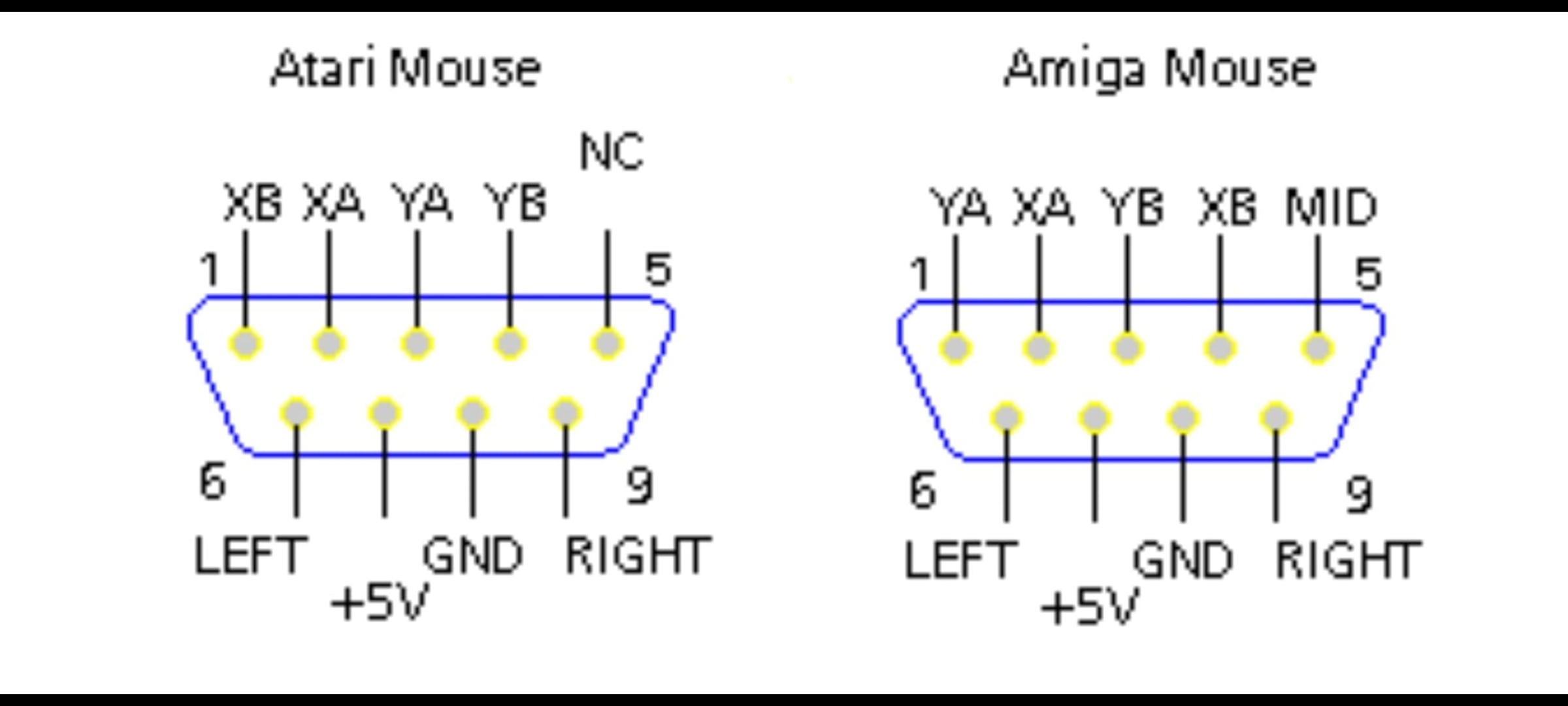

Soweit ich weiß, sind die ST und Amiga-Mäuse nicht kompatibel. Da muss man 2 Leitungen vertauschen oder einen Adapter dazwischen stecken. Vielleicht ist das hier das Problem? Hast Du einen ST zum testen? Gruß Wolfgang

Ich bin auch immer davon ausgegangen, dass die Leitungen von einem Atari ST und einem Amiga die gleichen sind.
Ok, sollten es nur zwei Leitungen sein, waere es ja sehr einfach.
Nur welche Leitungen sind es...
Viell. weiss jemand welche zwei es sind.
Wobei ein Adapter mir sogar lieber waere, dann koennte ich den Trakball im "Original" Zustand lassen.

Perfekt, danke dafuer.
Dann suche ich mal nach einem kurzen Schraubbaren DB9 Verlaengerungskabel.
Da dann 2 Pins umswitchen sollte wohl realtiv einfach sein.

Falls jemand seine vorhandene Atari ST Maus bzw Amiga Maus am jeweils anderen System nutzen moechte, hier ein Foto eines DB9 Steckers wo Pin 1 und 4 genau zu finden sind.
