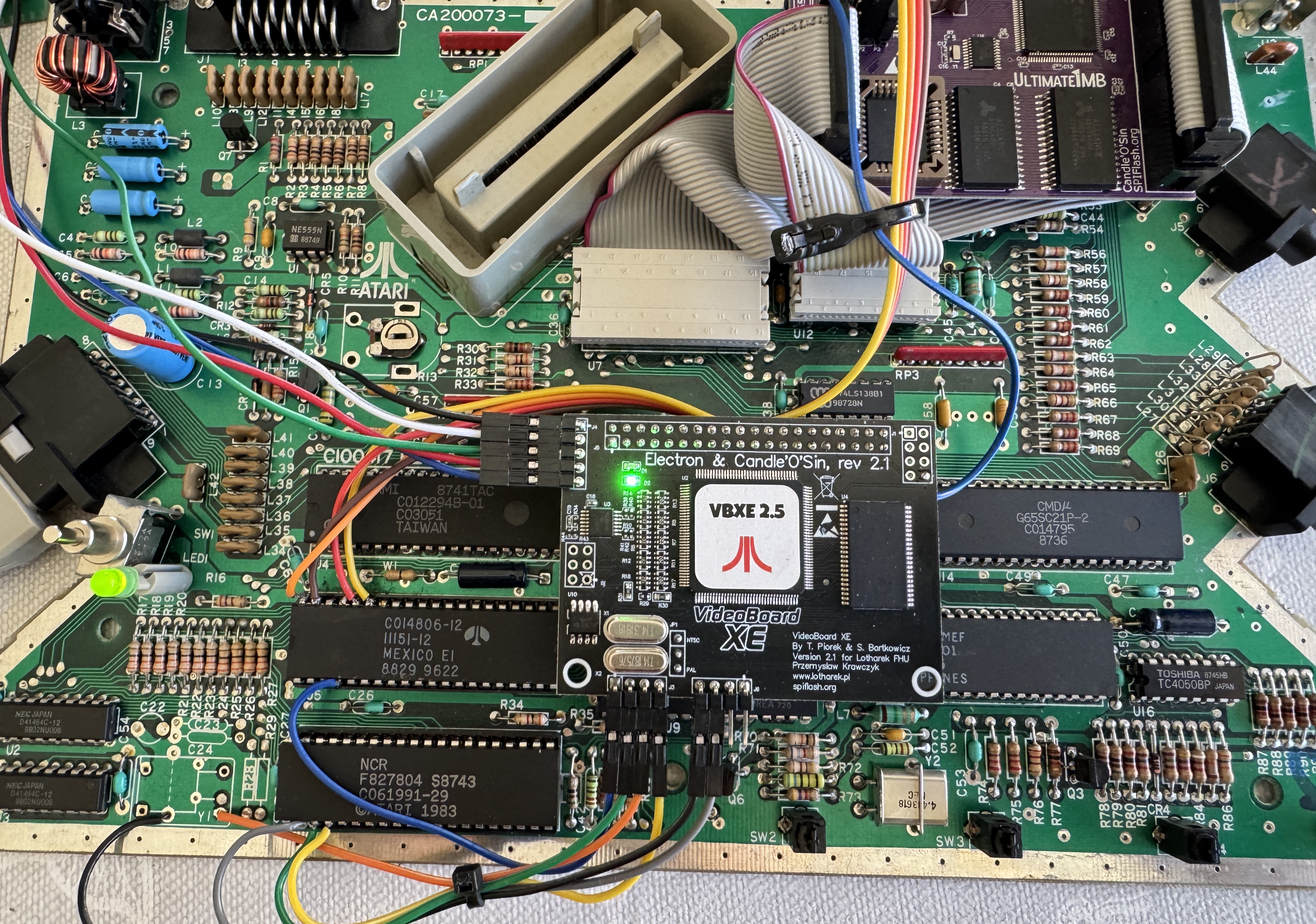

ich habe gestern ein VBXE in mein XEGS eingebaut. Ich denke auch ich habe alles soweit richtig verdrahtet und angeschlossen.

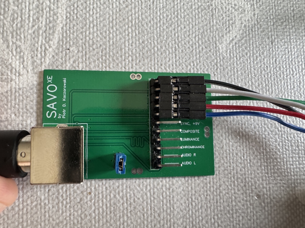

Die Bildausgabe läuft über ein SAVO-Board. Viel kann man da eigentlich nicht falsch machen, weil alles sehr gut beschrieben und beschriftet ist.
Trotzdem bekomme ich keine Bildausgabe über das VBXE. Die Bildausgabe über den S-Videos Anschluss des XEGS hingegen funktioniert nach dem Einbau des VBXE noch problemlos.

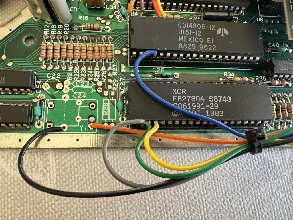

Ich habe jetzt versucht das VBXE über das 1 MB Ultimate Bios auf Adresse 0xD640 und auch auf Adresse 0xD740 zu betreiben. Leider war beides erfolglos. Ich bekomme nach wie vor kein Signal über Scart auf den TV. Über S-Video läuft die Ausgabe, wie bereits geschrieben, problemlos. Ich habe auch schon zwei verschiedene Kabel ausprobiert. Ein selbst zusammengelötetes und eins was beim SAVO Board dabei war. Auch das brachte keinen Erfolg.

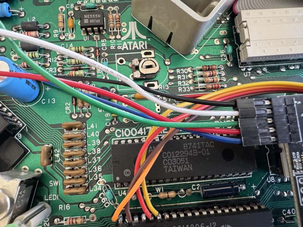

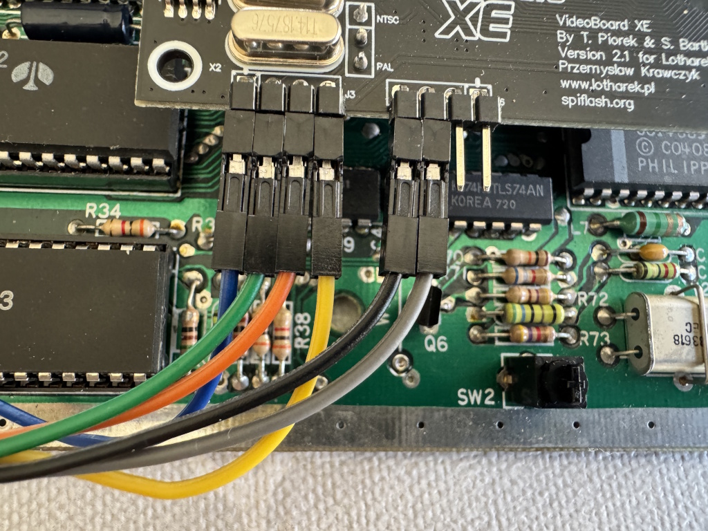

Vielleicht habe ich ja doch noch etwas übersehen. Als Anlage habe ich mal ein paar Fotos hinzugefügt, die die Verdrahtung des XEGS zeigen.

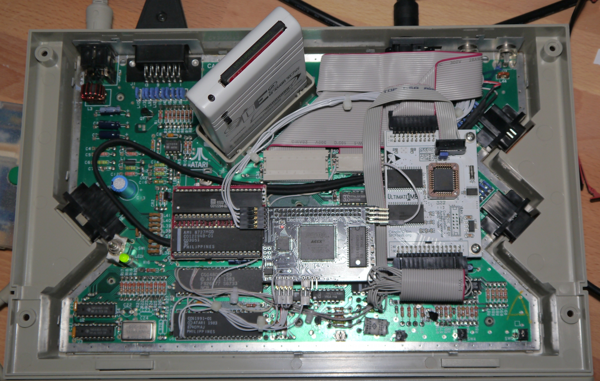

Ich habe, auf der Suche nach ein paar Bilder zu meinem Einbau die ich mal hier und auf AtariAge gepostet hatte, den Beitrag im Forum-Archiv gefunden:
https://abbuc.de/forum-archiv/abbuc_forum_backup/index.html%3Ff=15&t=5310.html
Leider sind die Bilder im Archiv nicht mehr verfügbar.
Die Bilder auf dem entsprechendem ATARI-Age sind leider ebenfalls nicht mehr da.
Mal sehen ob ich sie noch auf meiner Platte habe...

Jonathan (FJC) hat mir, denke ich, gerade die Lösung für mein VBXE Problem auf Atari Age präsentiert. Ich "Blindfisch" habe vergessen das Composite Signal zu verdrahten. Es ist im Manual tatsächlich aufgeführt und ich habe es einfach übersehen.
Das werde ich heute Abend nachholen und ich hoffe dann bekomme ich mein Bild 🙂
Euch in jedem Fall besten Dank für Eure Unterstüzung. 😀

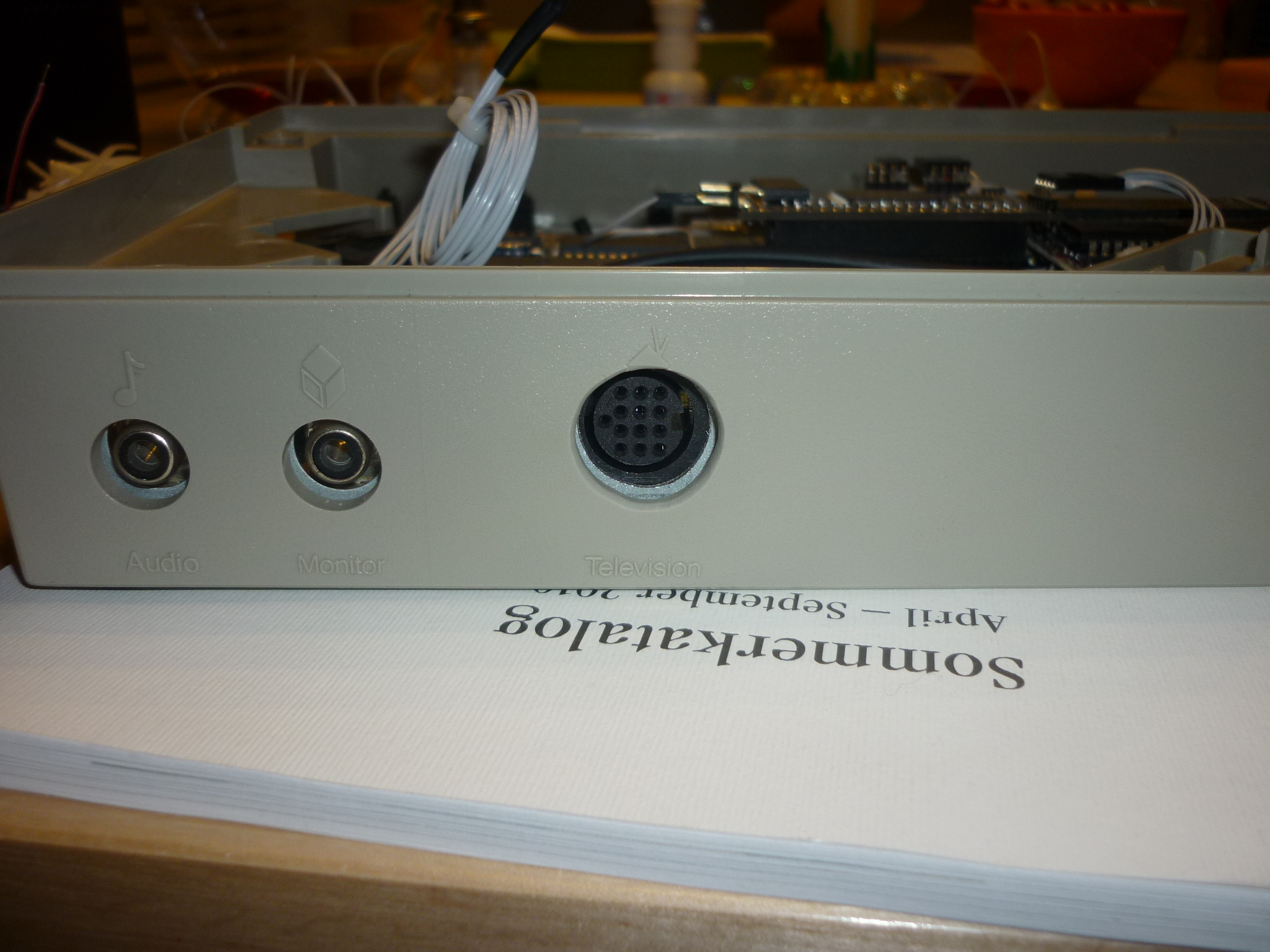

Hier noch ein paar Bilder meines Einbaus.

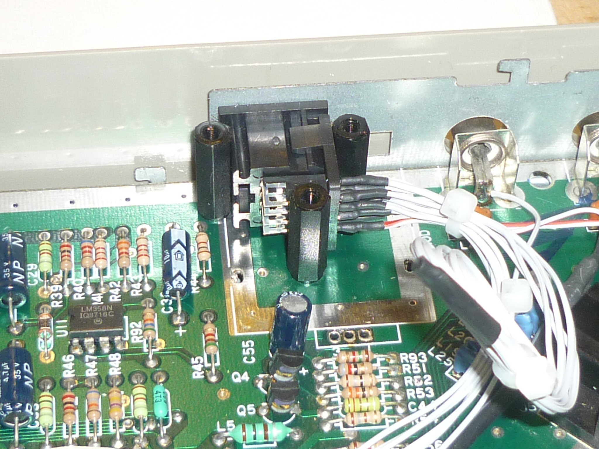

Ich habe mich am ST orientiert und eine DIN-Buchse mit der Belegung vom ST gewählt. Den überflüssigen HF-Modulator habe ich rausgeschmissen und die Öffnung für die HF-Buchse aufgeweitet:
Top Sache Sleeπ.
Sieht sauber und sehr gut aus.
Danke für die Fotos! 🙂
Auf deinen Fotos sieht man auch gut die angelötete Composite Verbindung am S-Video Ausgang, die ich übersehen hatte. 🙂
Allerdings hast du komischer Weise den Quarz gar nicht ausgelötet. Das stand zwar so im Manual, hätte ich mir offensichtlich aber sparen können. 🙂
