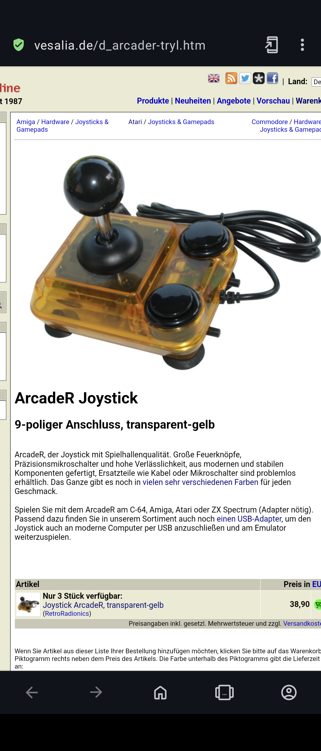

Wenn es um klassische Joysticks geht hab ich ehrlich gesagt keine Idee - nur die "moderne" Variante vom Competition Pro: einen ArcadeR, aber da wirst du das gleiche Problem bekommen.

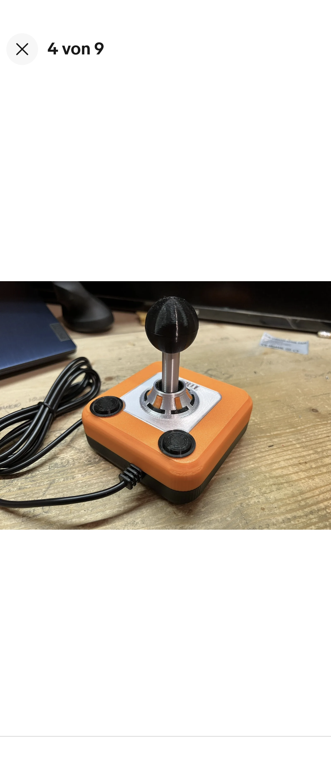

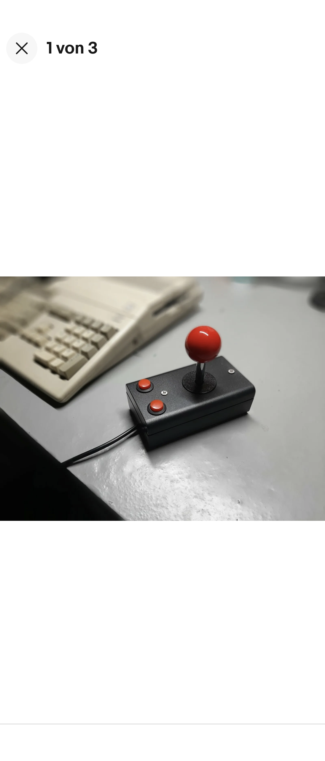

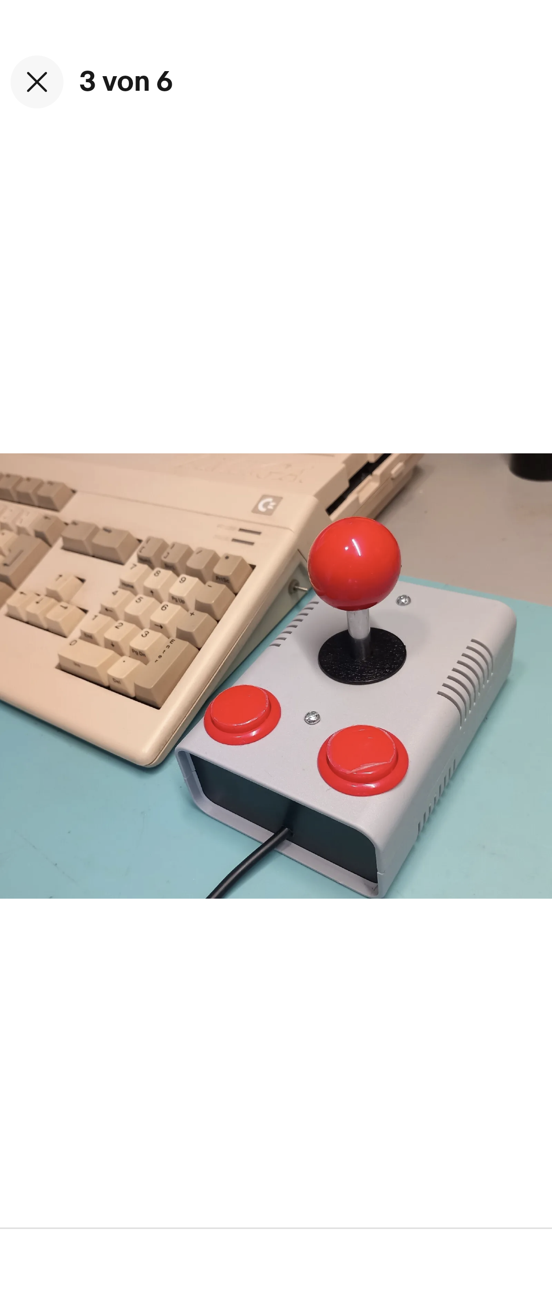

Ich würde ja den Selbstbau nach dem Arkade-Prinzib empfehlen: Du benötigst: - Gehäuse (ich habe mir 3 Stück besorgt - 2 x USB für'n PC, die ich auch fertigstellen konnte - damals ~20€/Stück) - Kreuzsteuerknüppel (Meine PC haben welche mit Kugelkopf, für den Ataei habe ich mich für einen mit "Pilotengriff" entschieden) - mindestens 6-adriges Kabel in gewünschter Länge - 9pol. Sub-D Buchse mit Posthaube Wenn ich mich recht ensinne, geht Pin 1 an den Kontakt für Up/Hoch, Pin 2 an Down/Runter, Pin 3 für Lefr/Links und Pin 4 an Right/Rechts. Feuertaste an 8, jeweils 1 Kontakt der Mikroschalter des Kreuzsteuerknüpel und Feuern schaltet mqan zusammen an Masse und die anderen wie beschrieben.
Wenn nötig, bin ich auch gerne bereit, Gehäuse, Kreuzsteuerknüppel und Tasten zu verlinken ...
Burkhard schrieb: ..... Wenn nötig, bin ich auch gerne bereit, Gehäuse, Kreuzsteuerknüppel und Tasten zu verlinken ...
Ja, mach mal 😉
https://www.amazon.de/EG-STARTS-Verz%C3%B6gerung-Drucktasten-Raspberry/dp/B077J2WGKT/ref=sr_1_16?crid=73SX8M9B7KGJ&keywords=arcade+joystick&qid=1696324823&sprefix=Arkade+Joystic%2Caps%2C112&sr=8-16. Keine Lötarbeiten erforderlich ...
https://www.amazon.de/gp/product/B07CK1NJP8/ref=ppx_yo_dt_b_asin_title_o03_s00?ie=UTF8&th=1
https://www.amazon.de/gp/product/B07P5Z672D/ref=ppx_yo_dt_b_asin_title_o09_s00?ie=UTF8&psc=1 - allerdings ist die Deckplatte zur Aufnahme von Stick und Tasten so gefertigt, das sie eher für Linkshänder geeignet sind, aber kein Beinbruch - einfach Platte verkehrt herum zu montieren planen
https://www.amazon.de/gp/product/B07P6ZF1QF/ref=ppx_yo_dt_b_asin_title_o02_s00?ie=UTF8&psc=1 - Der Joystick konnte aber aus Gesundheits- und Zeitgründen noch nicht fertiggestellt werden. Es fehlen auch noch einige Bauteile, deren Beschaffung ich warte, bis ich mich drum kümmern kann. Taster sind durch die 2 Bausätze genug übrich geblieben!

Mein persönlicher Favorit ist im Moment der "Arcader" Joystick, der dem Competition Pro sehr ähbnlich sieht, aber "weicher" schaltet. Früher konnte ich mit Gamepads überhaupt nichts anfangen, mittlerweile habe ich mich auch daran gewöhnt. So ist mit dem SNES Controller dank Snack Adapter und dem SEGA Megadrive Controller in Zusammenarbeit mit dem Gamedrive für die 7800er Konsole, sehr entspannt und angenehm zu spielen. Dies gilt insbesondere für Strategiespiele, die nicht extrem schnelle Reaktionen erfordern, den dann verruscht mein Daumen gerne mal...

Habe gestöbert und etwas gefunden: Ein optischer Traum ist der TAC-2 von Suncom aber auch sehr teuer und in Deutschland nicht zu bekommen Bei eBay waren 2 noname Teile präsent die trotz schlichtem Design durch den Preis annehmbar sind Zum Schluss der ArcadeR Er macht transparent schon was her und der Preis ist ok

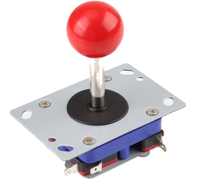

Alles in Allem ja schöne Teile. In denen dürften aber auch Kreuzsteuerknüppel ähnlich diesem ... 04 - Joystick Kreuzsteuerknüppel.png ... verbaut sein. Allerdings gefällt mir der Erste mit seiner metallenen Oberseite am wenigsten ...

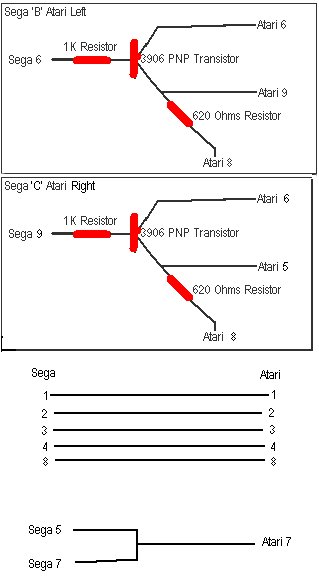

Dinadan schrieb: Für den D-SUB-9 (Sega)-Receiver könntest du dir einen Adapter selbst bauen
hab ich damals auch gemacht, ohne Vorlage und ohne Elektronik.
Die Änderung liegt meiner Erinnerung nach im Tausch 2er Drähte. Es ging um einen Pin der Versorgungsspannung und eine andere Leitung.

Burkhard schrieb: Alles in Allem ja schöne Teile. In denen dürften aber auch Kreuzsteuerknüppel ähnlich diesem ...
Im TAC-2 ist der Schaft des Sticks leitend und berührt je nach Richtung verschiedene Kontakte. Dadurch kommt er mit minimalem Weg aus, was je nach Spiel sehr angenehm sein kann, aber nicht für alles. Die Diagonalen sind allerdings nicht besonders präzise, und die Feuerknöpfe ziemlich hart.
