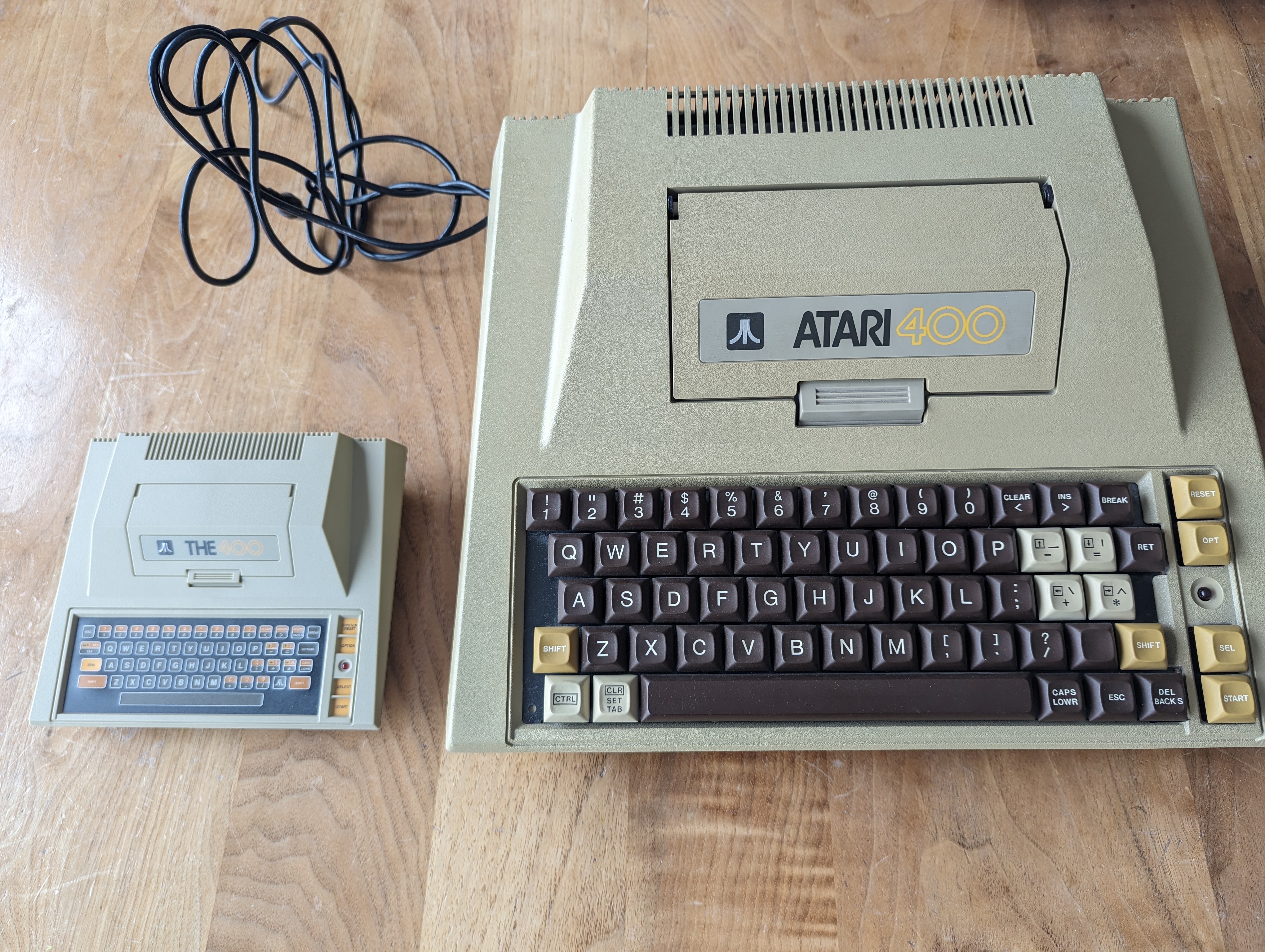

Ach Du dickes Ei... entweder wirkt der Stick riesengroß oder der Rechner extrem klein!

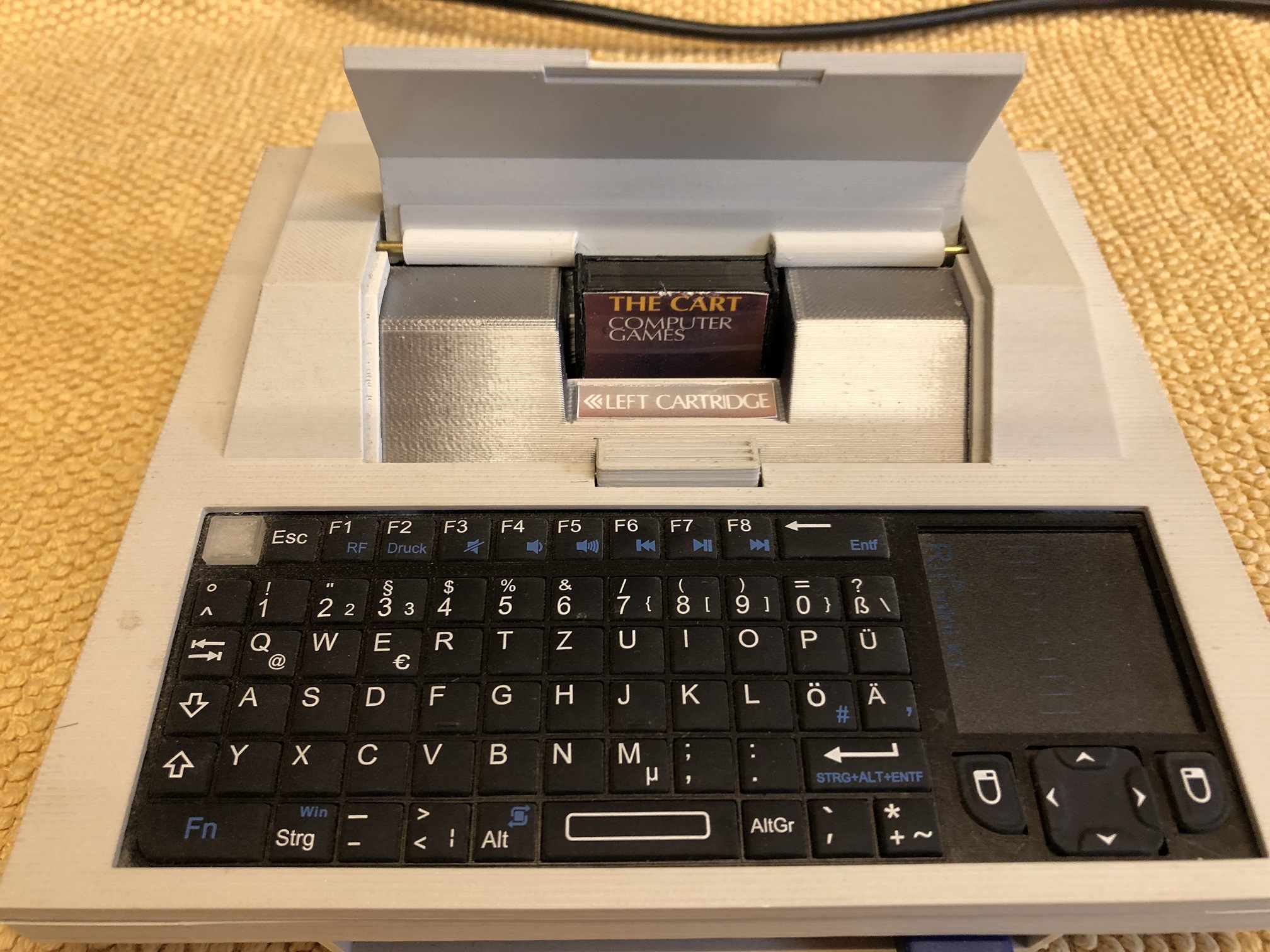

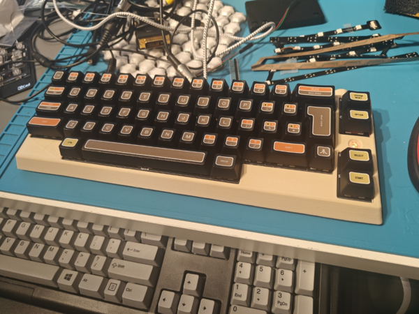

DjayBee schrieb: Und Bertrand / ScreamingAtTheRadio hat auch schon zugeschlagen:

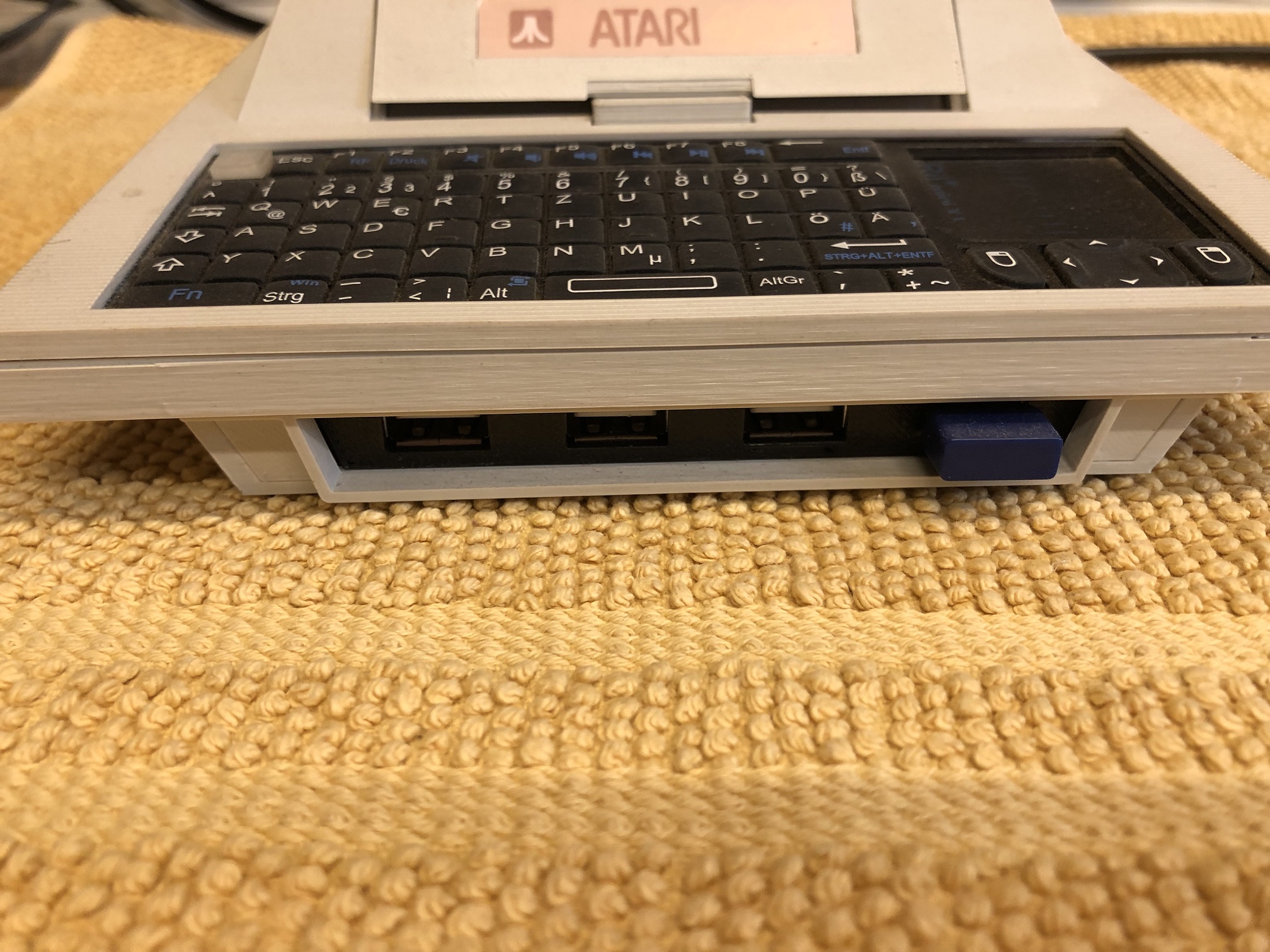

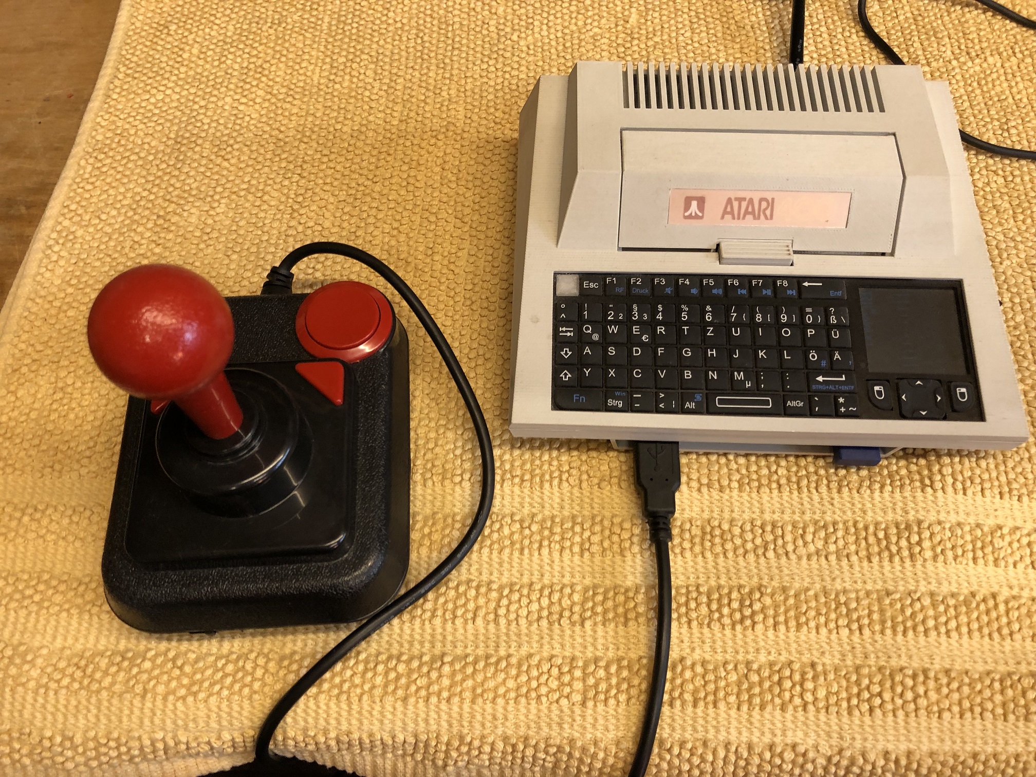

https://forums.atariage.com/topic/363964-i-made-a-keyboard-for-my-400mini/
Ich hab immer dran gedacht, wie es wäre, dem Teil eine echte Tastatur zu verpassen, aber das es jetzt Wirklichkeit wird 😮 ?!!
Wie geil ist das denn 😮 😎 ?!?
Das wird dann so wie damals mit dem Blackberry oder Nokia E71/E72 (für die Semester, die die Dinger noch kennen) 😉 ...
Man hält das Teil dann in beiden Händen und tippt jeweils mit den Daumen drauf rum 😂 😂
andymanone schrieb: Man hält das Teil dann in beiden Händen und tippt jeweils mit den Daumen drauf rum 😂 😂
Für diese Tastatur brauchst du aber ganz schön lange Finger. Die ist zwar TKL aber Full-Size.

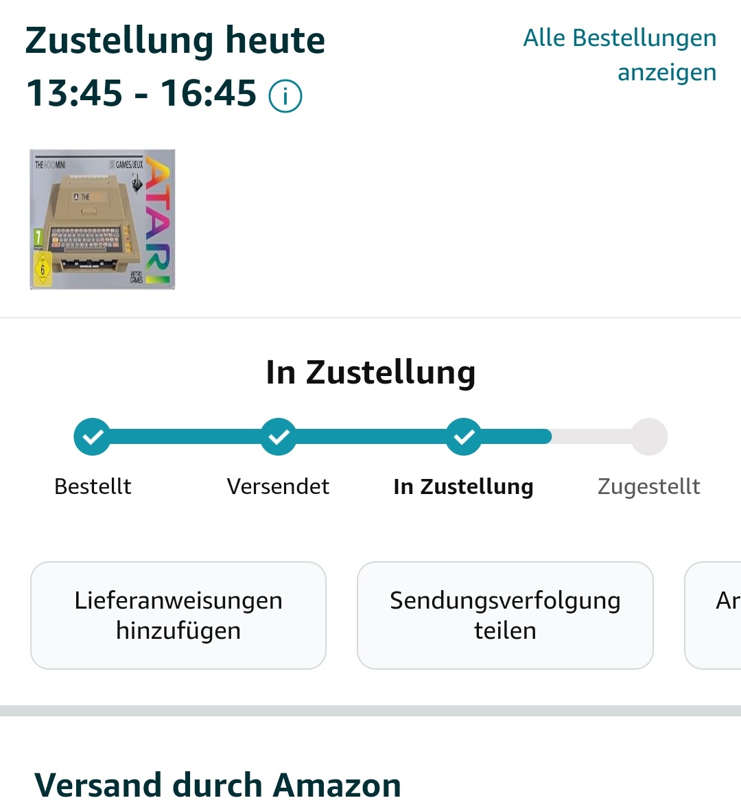

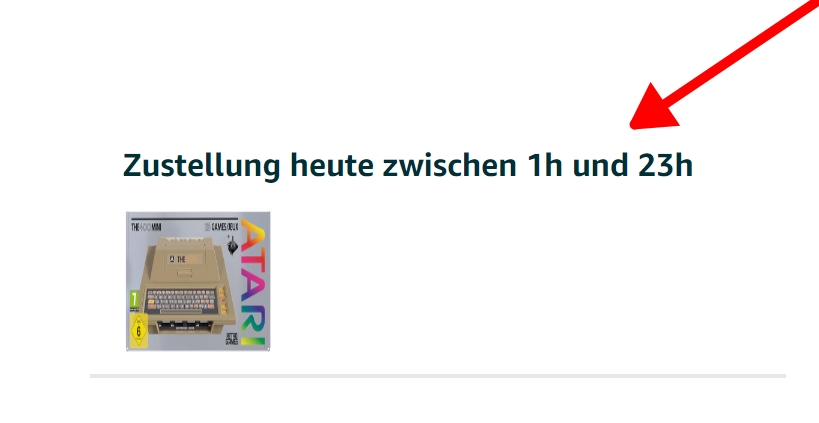

pps schrieb: Komische Zustellzeit da bei Deinem Amazonas - normalerweise kommen die doch nur bis um 22 Uhr 😲
EDIT: Ich sehe gerade bei einer meiner Bestellungen - die haben tatsächlich um 1h verlängert 😲 😲 😲 Da muss ich mir langsam Gedanken machen, ob ich noch Was bestelle, das in der Woche ankommt - um 11 abends bin ich meist schon im Schlummerland...
Warte, wird noch besser 😁 :
andymanone schrieb: Warte, wird noch besser 😁 :
Kommt bestimmt per Drohne. Die müssen nur mal kurz zum Aufladen an die Steckdose.
Da habe ich ja richtig Glück mit meinem Zustellfenster:
Euere Zustell-Zeiten erinnern ja ein bisschen an die Zeit, als noch neue Harry Potter erschienen sind. Da gab es dann auch mal Sonderzustellzeiten, da die Paketautos nur mit Büchern voll waren.
Ich muss aber bis 15 Uhr heute arbeiten und bin nicht vor 16 Uhr zu Hause. 😳

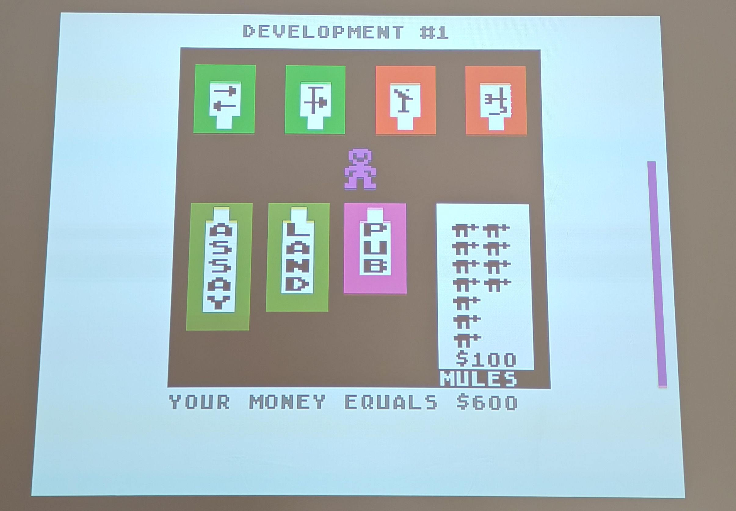

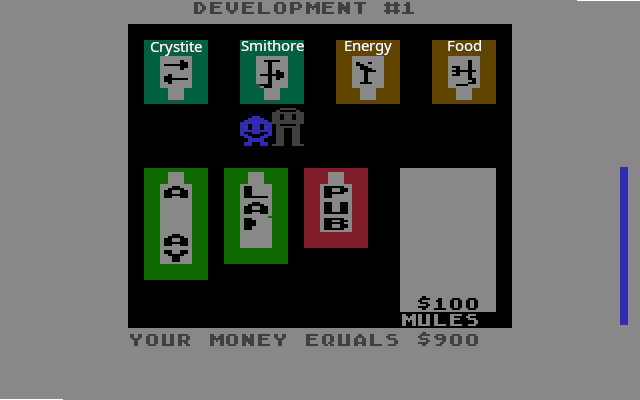

Die M.U.L.E. sind nicht zu sehen im "Tournament mode" im Laden. 😮 EDIT: Der Fehler ist sogar auf der offiziellen Webseite zu sehen... https://retrogames.biz/games/atari8bit/m-u-l-e/
Wenn ich das richtig sehe, stammt der erste Screenshot nicht vom Tournament Mode weil die dann nicht benötigten Shops einfarbig gefüllt sind. Somit sind die M.U.L.E. im Laden nie zu sehen.
DjayBee schrieb: Bertrand von Atarimania meint, dass sie evtl. auch ein kaputtes Image eingebaut haben und es nicht an der Emulation liege. Weniger peinlich ist das aber trotzdem nicht.
Oh je... Das ist tatsächlich das Problem. Hier ein Screenshot, mit einem von USB geladenem M.U.L.E.: IMG_20240329.jpg Kann ich das Gerät doch noch reinen Gewissens dem Osterhasen übergeben 😉

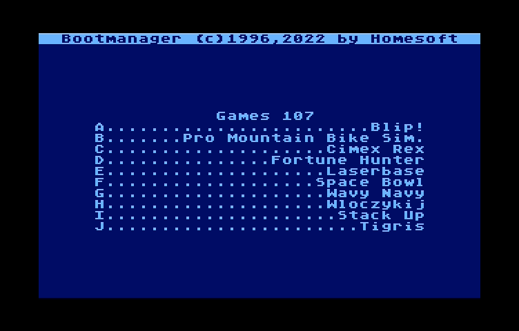

Mit Wavy Navy musste ich mich intensiv befassen. Mein Test ergab KEIN einziges lauffähiges XEX-File von dem Game, egal von welcher Seite sie kam. Das Originalspiel hat mehrere Kopierschutzabfragen. Die erste Abfrage lässt sich entfernen, die Zweite ist sehr, sehr gut versteckt. Es ist keine Fehlerabfrage sondern nur ein Lesen eines bestimmten Sektors. Bei einem XEX-File kommt es zu einer fehlerhaften Rückmeldung. Durch diese wird im Programm dem Hubschrauber seine Angriffsstrategie entfernt, er stürzt sich direkt ins Meer. Normal hält der Hubschrauber etwa in der Hälfte des Bildschirms von oben an und feuert eine Salve auf das Boot. Einzig ein ATR-File sorgt für eine korrekte Ausführung des Spiels. Bislang gelang es keinem eine laufähige Fileversion erstellen. Ich hatte mal die Idee das OS für die Abfrage zu patchen....
Hallo Bernd,

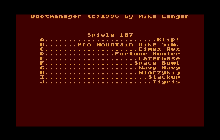

vielleicht hilft das ja: http://www.mushca.com/f/atari/index.php?idx=3#DISK107 Ich habe eben angespielt und der Heli hat auf mich geschossen...
Bernd schrieb: Mit Wavy Navy musste ich mich intensiv befassen. Mein Test ergab KEIN einziges lauffähiges XEX-File von dem Game, egal von welcher Seite sie kam. Das Originalspiel hat mehrere Kopierschutzabfragen. Die erste Abfrage lässt sich entfernen, die Zweite ist sehr, sehr gut versteckt. Es ist keine Fehlerabfrage sondern nur ein Lesen eines bestimmten Sektors. Bei einem XEX-File kommt es zu einer fehlerhaften Rückmeldung. Durch diese wird im Programm dem Hubschrauber seine Angriffsstrategie entfernt, er stürzt sich direkt ins Meer. Normal hält der Hubschrauber etwa in der Hälfte des Bildschirms von oben an und feuert eine Salve auf das Boot. Einzig ein ATR-File sorgt für eine korrekte Ausführung des Spiels. Bislang gelang es keinem eine laufähige Fileversion erstellen. Ich hatte mal die Idee das OS für die Abfrage zu patchen....
Bernd schrieb:
pps schrieb: Hallo Bernd,
Bernd schrieb: ....
Es ist ja auch eine Diskette -> ATR File, da klappt es immer. Kopiere den File und starte den einzeln....
Nein. Nur ein .COM auf der Diskette, also ein .XEX.
Warum sollte man das direkt selbst starten? Am ATARI benötigt man doch ein (Game)DOS für das Laden von Diskette.
Ich bin der Meinung, dass das Verhalten einfach durch das Scheitern des Kopierschutzes aktiviert wird.
Ich habe gerade mal getetstet und keine der Versionen auf atarionline.pl lädt irgendeinen zusätzlichen Sektor.
Wavy Navy habe ich als ATR und COM-File (Neudeutsch xex). Nachdem das Spiel geladen ist, wird der Sektor 696 ($2B8) geladen. Egal welchen Inhalt der Sektor hat. Die Hubschrauber greifen mit MG Feuer zweimal an (erster Level) und reihen sich danach wieder oben ein. Also korrektes Verhalten. Die COM Datei kann auf einer Disk (Single oder Medium) mit mehreren Dateien sein, inkl. N-Dos.
Das Spiel ist wohl nicht richtig, bzw. komplett gecrackt. Sowas aber auch 😁 Also das Spiel funktioniert nur korrekt von einem ATR Image.
Die Homesoft-Version ist fehlerhaft. Dort wird nicht der Sektor nachgeladen. Ergebniss: Die Hubschrauber schießen nicht und verabschieden sich a' la Kamikaze im Meer.
Altirra lässt sich überlisten, wenn man das XEX lädt, Atirra anhält, eine leere Disk (SD/MS) ins Laufwerk eins legt und weiterlaufen lässt. Sofort wir Sektor 696 gelesen und alles ist in Ordnung.
Kann auch so der Mini überlistet werden.
Ich habe garrr kein mini 😂
Yellow_Man schrieb: Die Homesoft-Version ist fehlerhaft. Dort wird nicht der Sektor nachgeladen. Ergebniss: Die Hubschrauber schießen nicht und verabschieden sich a' la Kamikaze im Meer.
Genau das hat es bei mir nicht gegeben, als ich das eben probiert hatte. Angriff und wieder hoch.
696 ist der Kopierschutz. Der ist auf der Originaldiskette 18-mal drauf und muss schnell genug mehrfach gelesen werden können.
Weshalb aber ein XEX-Crack meint, den Sektor lesen zu müssen, ist mir schleierhaft. Das Timing kriegt der eh nicht hin und muss es somit überlistet haben, die 16-Bit Prüfsumme hat er offenbar auch überlistet. Wozu dann den Sektor überhaupt noch lesen?
Ja diese "Neue" Version ist richtig geknackt. Endlich. Also COM Datei extrahieren, in XEX umbenennen und es funktioniert. Zumindest gerade in Altirra.
Meins ging nicht weil: HS107alt.png Alte Homesoft 107 Diskette. Hier stürzen die Hubschrauber ins Meer.
Aber der gute hat ja nicht nur das Menü geändert, sondern auch viele Updates gemacht. Wohl auch endlich Wavy Navy. HS107neu.png Neue Homesoft 107 Diskette. Hier funktioniert alles wie es soll.
Nun geht wohl Wavy Navy als XEX von Side, AVG usw. Danke pps.

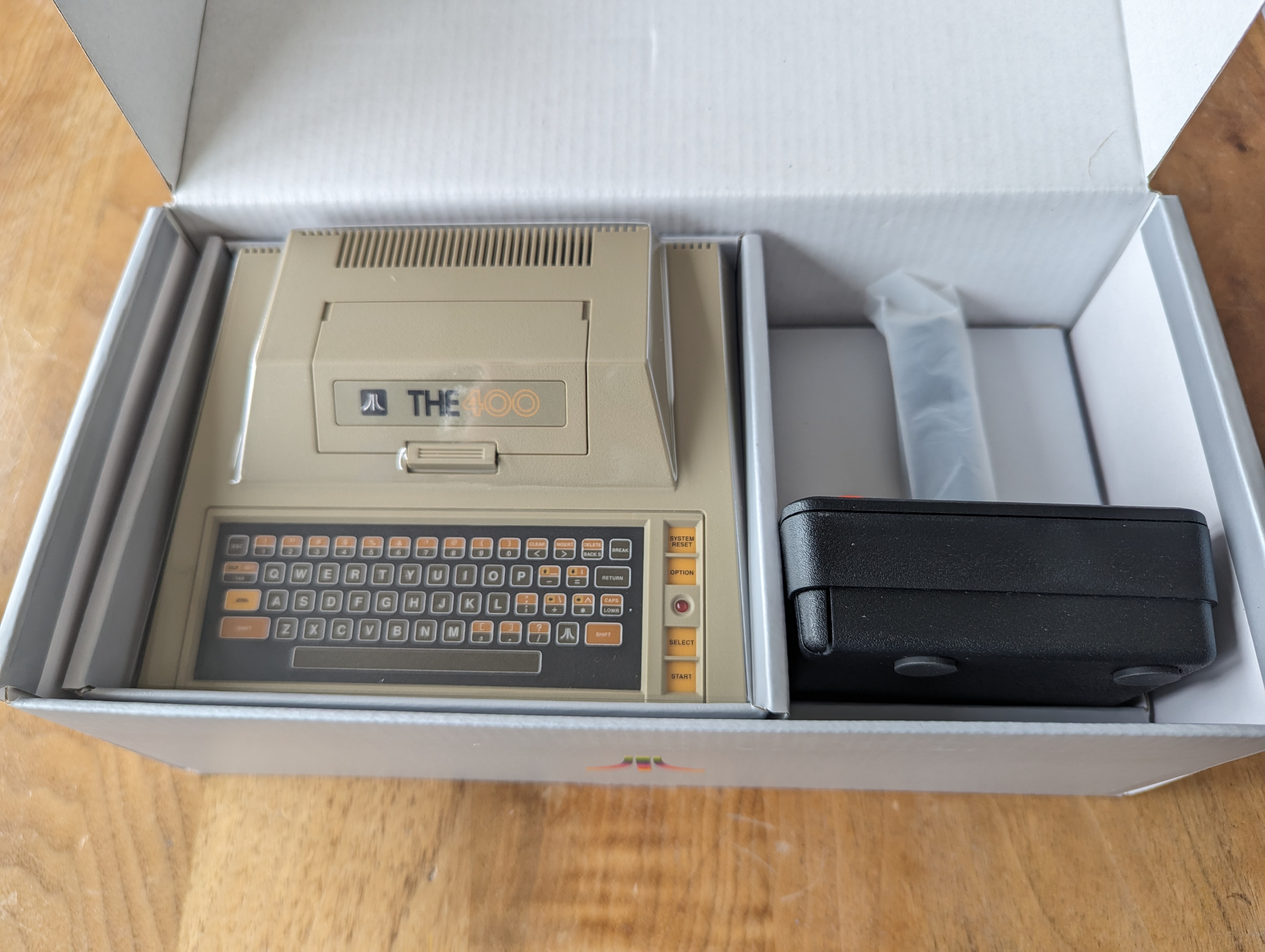

Grummel... meine Mini wurde gerade in der Packstation geparkt - und ich sitze noch ein paar Stunden auf der Arbeit... 🙄

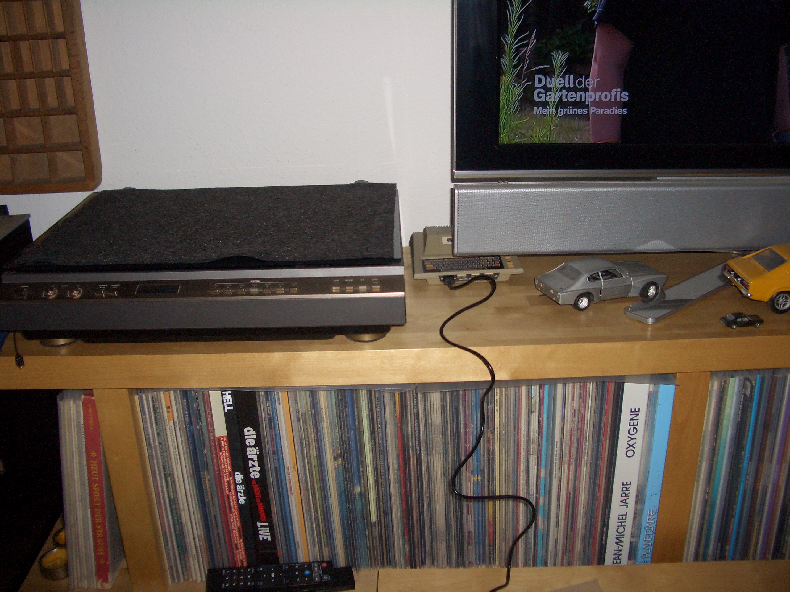

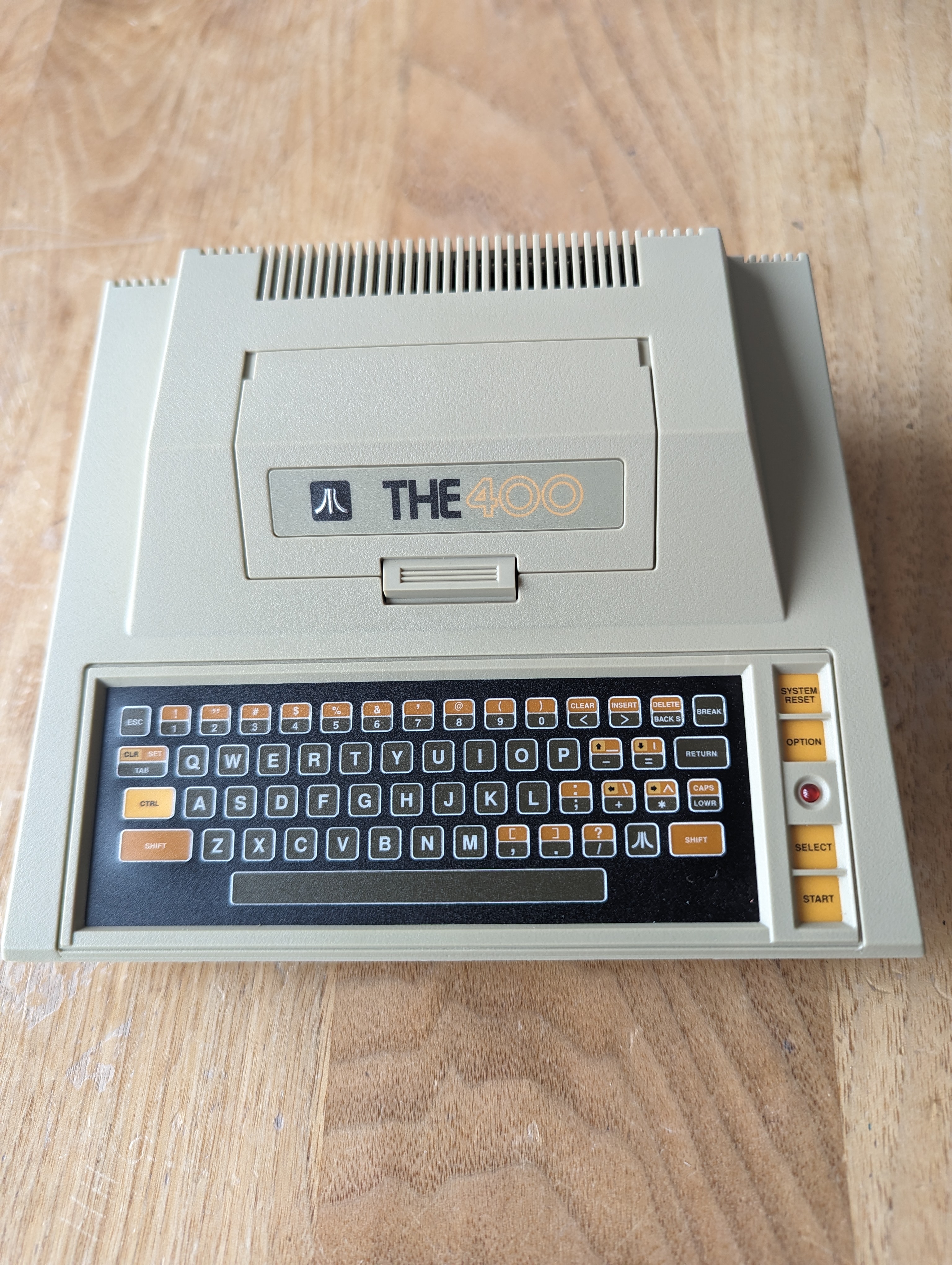

So, er versteckt sich zwischen Plattenspieler & Fernseher... mal sehen wann er meiner Holden auffällt:
Das Gehäuse ist jedenfalls sehr detailverliebt gestaltet; sogar die (Fake-) Tasten haben kleine Hübbelchen... ich hatte ja "befürchtet" daß sie einfach nur aufgedruckt ist. So fühlt sie sich an als wenn sie echt wäre. Schön auch dass sowohl USB- als auch HDMI-Kabel im selben Grau/Beige gehalten sind wie der Rechner ansich. Ich hätte nicht gedacht daß es mal solche Kabel mit ATARI-Prägung gibt. 😁
Schön wäre es, wenn wenigstens die Funktionstasten echt wären. Wenn ich das beim ersten kurzen Test richtig beobachtet habe, kann man den Rechner nur mit den Funktionstasten des mitgelieferten Joysticks steuern (Spiele wählen etc.). Wie sieht es mit dem normalen Competition Pro USB bzw. einem Standard-USB-Joystick/Pad aus? Läßt sich der Rechner damit auch steuern? Wenn nicht, wäre das ungünstig - wenn der Stick fritte ist, kann ich den Rechner nicht mehr nutzen... Ist vielleicht `ne blöde Frage, aber ich habe (noch) keine USB-Joysticks zum Testen...
Sleeπ schrieb: So, er versteckt sich zwischen Plattenspieler & Fernseher... mal sehen wann er meiner Holden auffällt:
Wenn Du den Joystick dran lässt, vermutlich schnell. 😉
Neue Hardware (400er) trifft auf Mittelalter (Loewe TV). Das Betriebssystem von der neuen Hardware ist fast so alt wie Oxygene von JMJ. Ist doch alles stimmig, wem sollte da was auffallen 😁 Das mit den USB-Kabeln finde ich auch schön. Da hat einer mitgedacht. Gruß Wolfgang

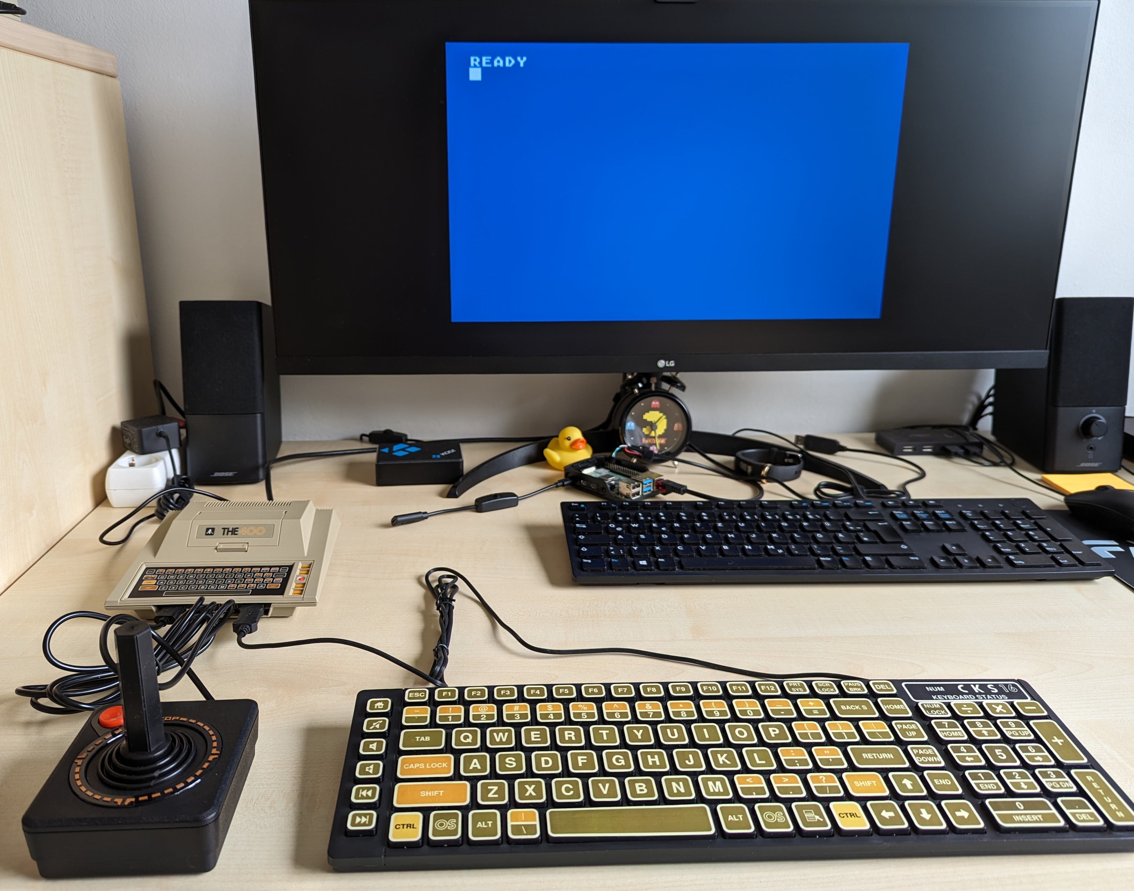

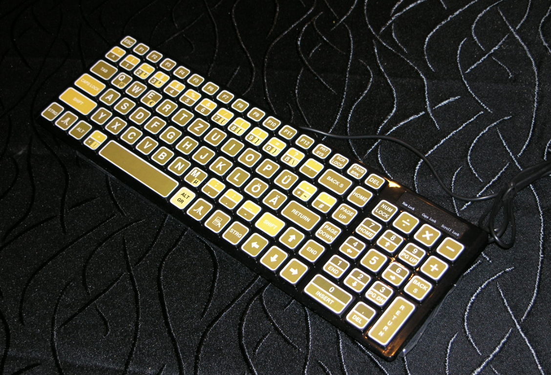

Bezüglich einer passenden USB-Tastatur fällt mir gerade ein dass irgendwer doch mal Tastaturaufkleber im 400er-Design entworfen hat:
Die würde m. E. n. an dem Mini eine gute Figur machen...
Vielleicht legt irgendwer die Sticker noch einmal auf; ich frage einfach mal in´s Blaue hinein, damit sich ggf. besser abschätzen läßt ob sich der Aufwand lohnt:
Hätte noch jemand Interesse?

Sleeπ schrieb: Hätte noch jemand Interesse?
Ich auf jeden Fall. Ich habe noch einen Satz schwarz/weisse Tastaturaufkleber in petto, aber diese sehen viel cooler aus.

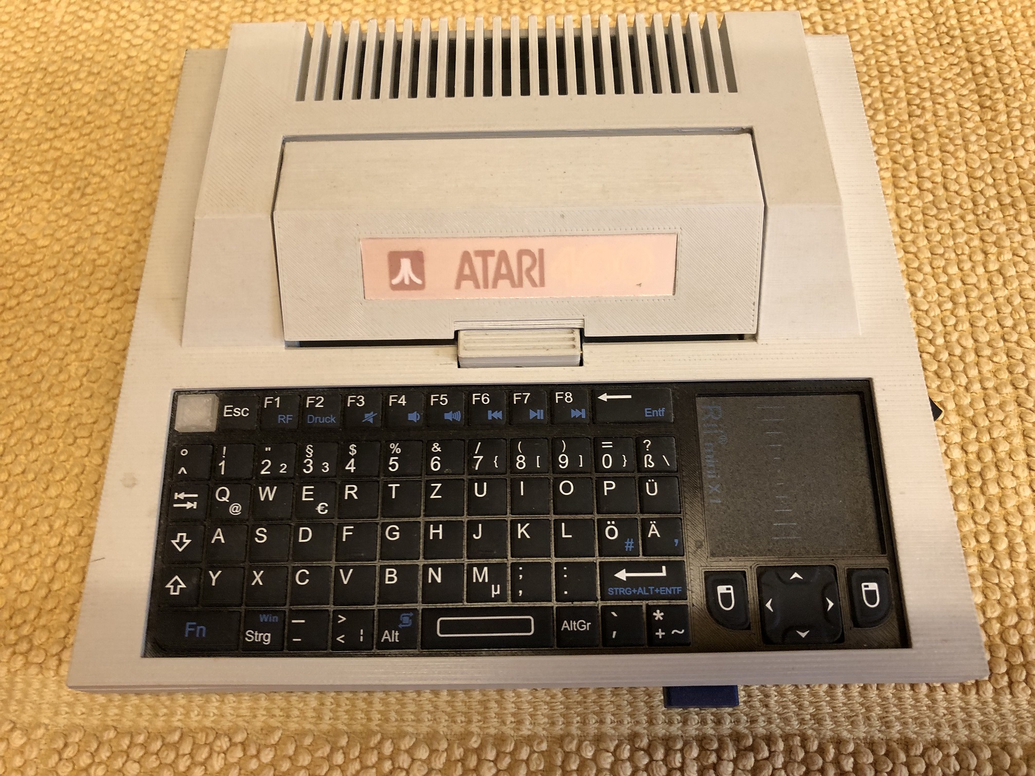

Bertrand (der das Radio anschreit) arbeitet an einer Tastatur für den Mini400.
darkstar72 schrieb: Moin, Ja das wurde mit viel Liebe zu Detail gearbeitet, von der Hardware ist es echt hochwertig. Bis auf den Joystick, der ist irgendwie zu ungenau und schwergängig.
Die Software, naja...hab einige Spiel noch nicht einmal gespielt weil sie mich nicht interessieren (Asteroids,Centipede,Millipede), dafür hängt ein USB-Stick voll mit Games dran. Was mich etwas nervt ist das man sich duch das ganze Karusell scrollen muss um an den Menüpunkt für exteren Datenträger zu gelangen.
Ja, das ist bei diesen ganzen Simulationen leider so. Meine Frau hat mir so ein S(NES)-Stick geschenkt mit Hunderten Spielen drauf, total unübersichtlich.
Der hat auch eine Datei erstellt, mit der man spezielle Tastaturkappen fertig lassen kann.

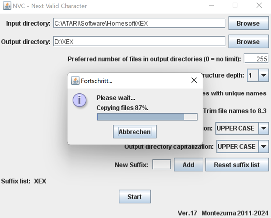

Da THE400 nur 255 Dateien per Ordner unterstützt, habe ich die Spiele aus dem Homesoft Sammlung mit dem NVC Tool auf den USB Stick kopiert:
https://github.com/TheMontezuma/NVC
Die Besonderheit von dem Tool ist, dass es selbst erkennt, ob zusätzliche Ordner angelegt werden müssen, damit die Anzahl der Dateien den angegebenen Wert nicht überschreitet.

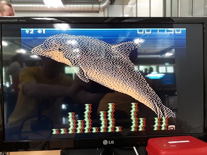

Dietrich schrieb: Großer Nachteil: Es werden nur 214 Rasterzeilen unterstützt. Damit sind einige neuere PAL-Spiele nicht spielbar, die die vollen 240 Rasterzeilen des Atari nutzen, z.B. Ocean Detox
Das ist so, nicht ganz korrekt... (Quest: Woher stammt das Zitat?)
Zu jeder Datei auf dem USB Laufwerk, wird eine config Datei erstellt. Dort kann man Folgendes machen:
display_start_line = 0;
display_height = 239;
display_width = 350;
Danach hast Du das, was momentan maximal möglich ist an Auflösung. Aber Vorsicht, diese Datei wird sofort geändert, wenn man die Optionen für dieses Spiel öffnet.
Das ist ja komisch. Warum kann man dann beim THE400 im Optionen-Screen nur bis 214 Rasterzeilen gehen? Und warum wird die Datei einfach überschrieben (statt sie sinnvollerweise auszulesen), wenn man in die Optionen geht?
Das Foto oben stammt übrigens vom Retro Computer Festival. Marcin hatte einen THE400 dabei, den wir uns angeschaut haben. Der Joystick funktioniert in der Tat nur so lala. Störend finde ich auch, den USB-Stick mitten im Spielekarussel anzuzeigen, statt ihn einfach über einen Knopfdruck zu öffnen.

Um noch einmal auf die Tastaturaufkleber im 400er-Look zurückzukommen:
irgendwer hat sich bereit erklärt bei einer mindestabnahme von 10 Keyboards die Aufkleber neu zu designen - die damals verwendete Tastatur ist nicht mehr erhältlich.
"Die Tastaturen von damals scheinen so nicht mehr erhältlich zu sein. Wenn aber mindestens 10 Käufer zusammenkommen und sich auf eine geeignete Tastatur einigen können, wie z.B. die hier:
https://www.amazon.de/Hama-182681-Basic-Tastatur-KC-200-Schwarz/dp/B07ZBMN2H6
würde ich das Design entsprechend anpassen und die Aufkleber produzieren. (Einen Satz würde ich mit € 29,- berechnen.)"

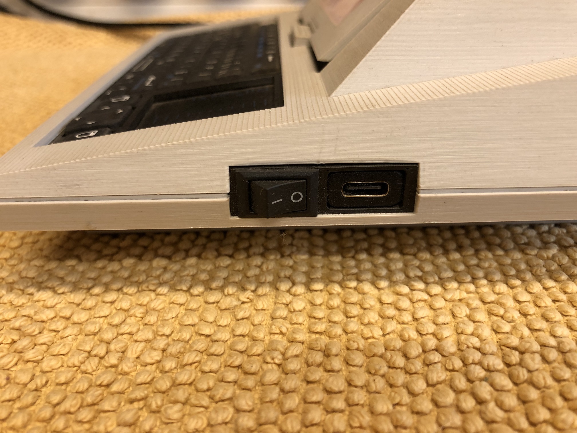

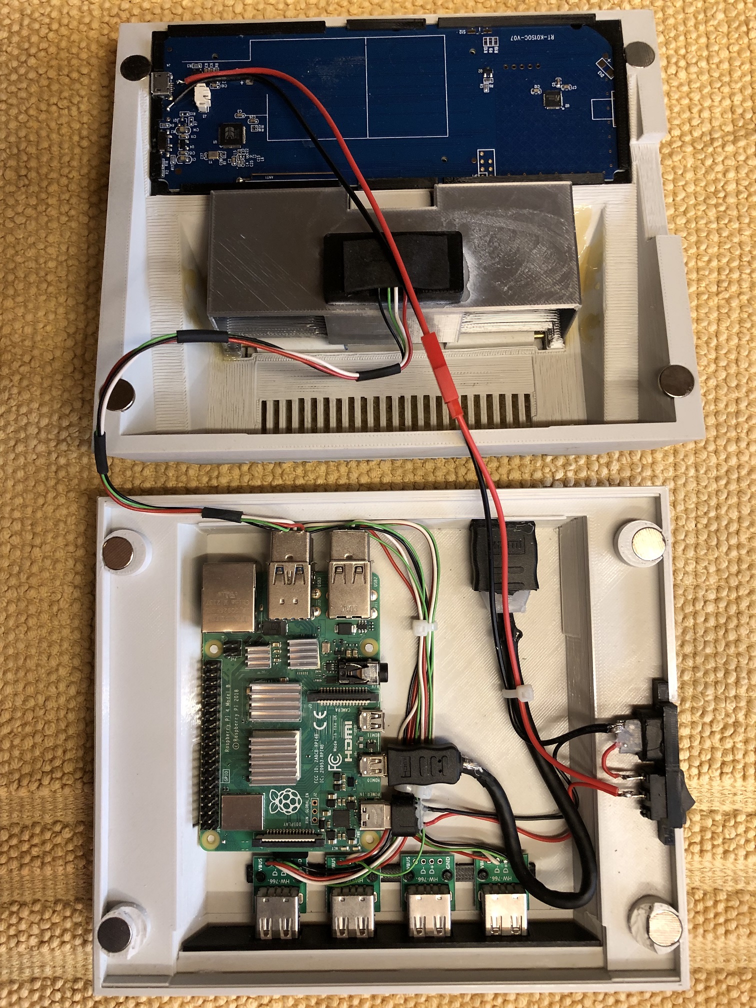

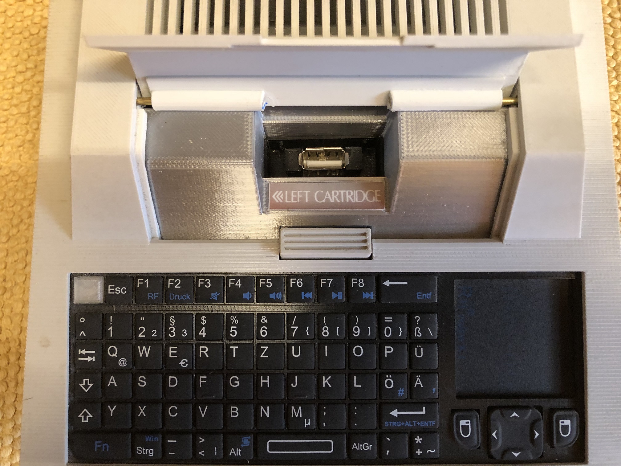

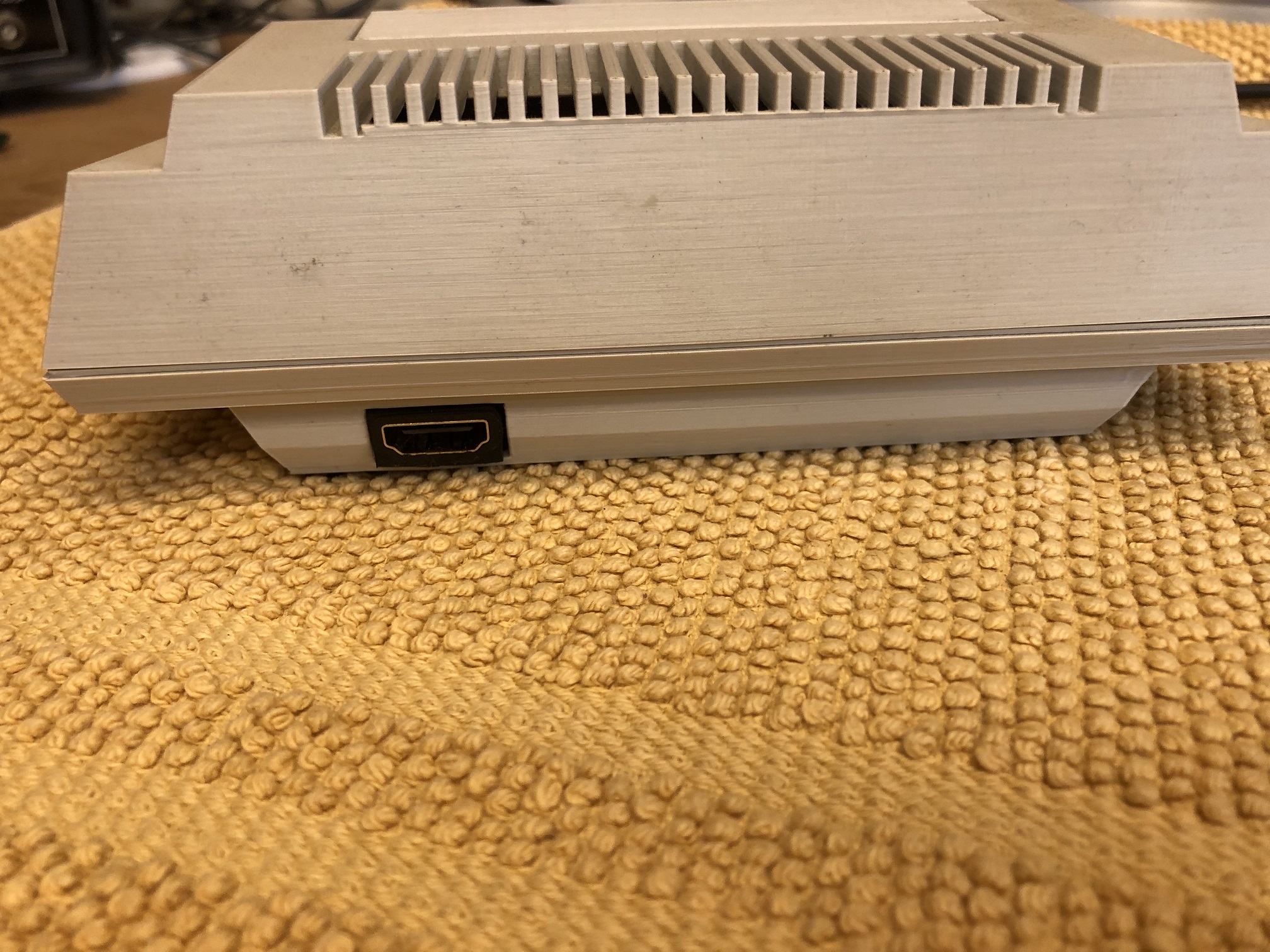

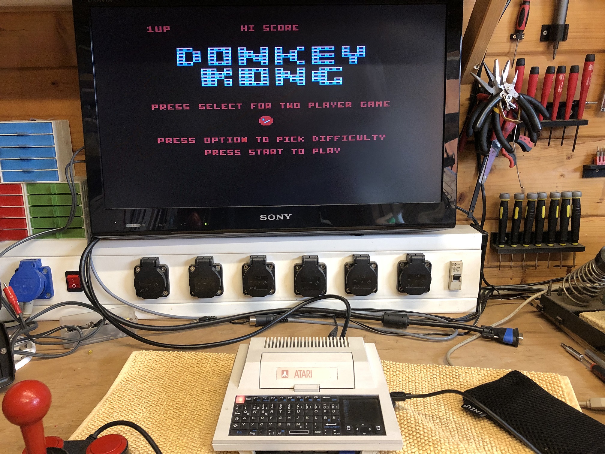

Moin Folks,
Nach ewig langer Forumsabstinenz muss ich nun doch mal wieder meinen Senf dazugeben. Ich glaube da haben die Chinesen bei mir abgekupfert, lol Der Zwerg steht bei mir schon gut 2 Jahre im Regal, sieht man schon am verblichenen 400er Logo am Deckel. Natürlich alles in 50% Grösse des Originals. Gehäuse komplett 3D print. Hat sogar eine Modulklappe mit funktionierenden Rom modulen auf USB Basis. Nur auf den Schalter der Klappe hab ich verzichtet, USB ist ja hotswapping fähig. Drin werkelt ein Raspi PI4, läuft z.Zt.mit Altirra, Recalbox oder andere gehen natürlich auch. von den 4 Usb Ports des Raspi geht einer zum Modulschacht, die anderen nach vorn für Joystick und Bluetooth Sender für die Tastatur. Musste dieses hässliche Keyboard verbauen, da es für viele Einstellungen gebraucht wird. habe leider nichts besseres gefunden, aber funzt recht ordentlich.
Bitte nicht nach den .stl dateien fragen, die such ich selber gerade, wollte das Ding nochmal in einer passenderen farbe drucken. hatte ich damals grade nicht zur Hand.
gruss an alle......

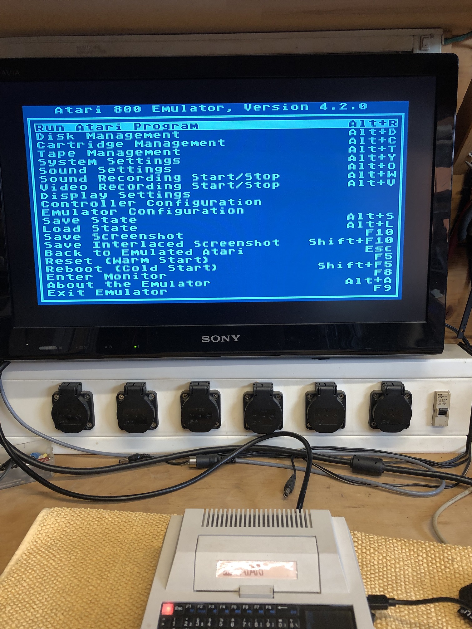

Mein 400 Mini bringt erstmal gar kein Bild, wenn ich nicht diverse Adapter verwende (HDMI auf VGA oder einen HDMI-Splitter). Direkt an Monitor oder Fernseher geht in 9 von 10 Fällen nicht.
Der Mini ist auch nicht in der Lage, Turbo-BASIC zu laden.
atarixle schrieb: Der Mini ist auch nicht in der Lage, Turbo-BASIC zu laden.
Ich sitze gerade auf Arbeit. Daher kann ich nicht selbst nachschauen... Hast Du vorher auf 800 XL oder 130 XE gestellt? Standard ist nur der 800er. Vielleicht liegt da das Problem.
Muss ich nochmal probieren, aber ich bin der Meinung, auf 130XE gestellt zu haben.

Ups! Da hatte ich wohl wirklich noch nicht auf 130XE geschaltet. Turno-BASIC und BOSS-X laufen auf dem Gerät!
