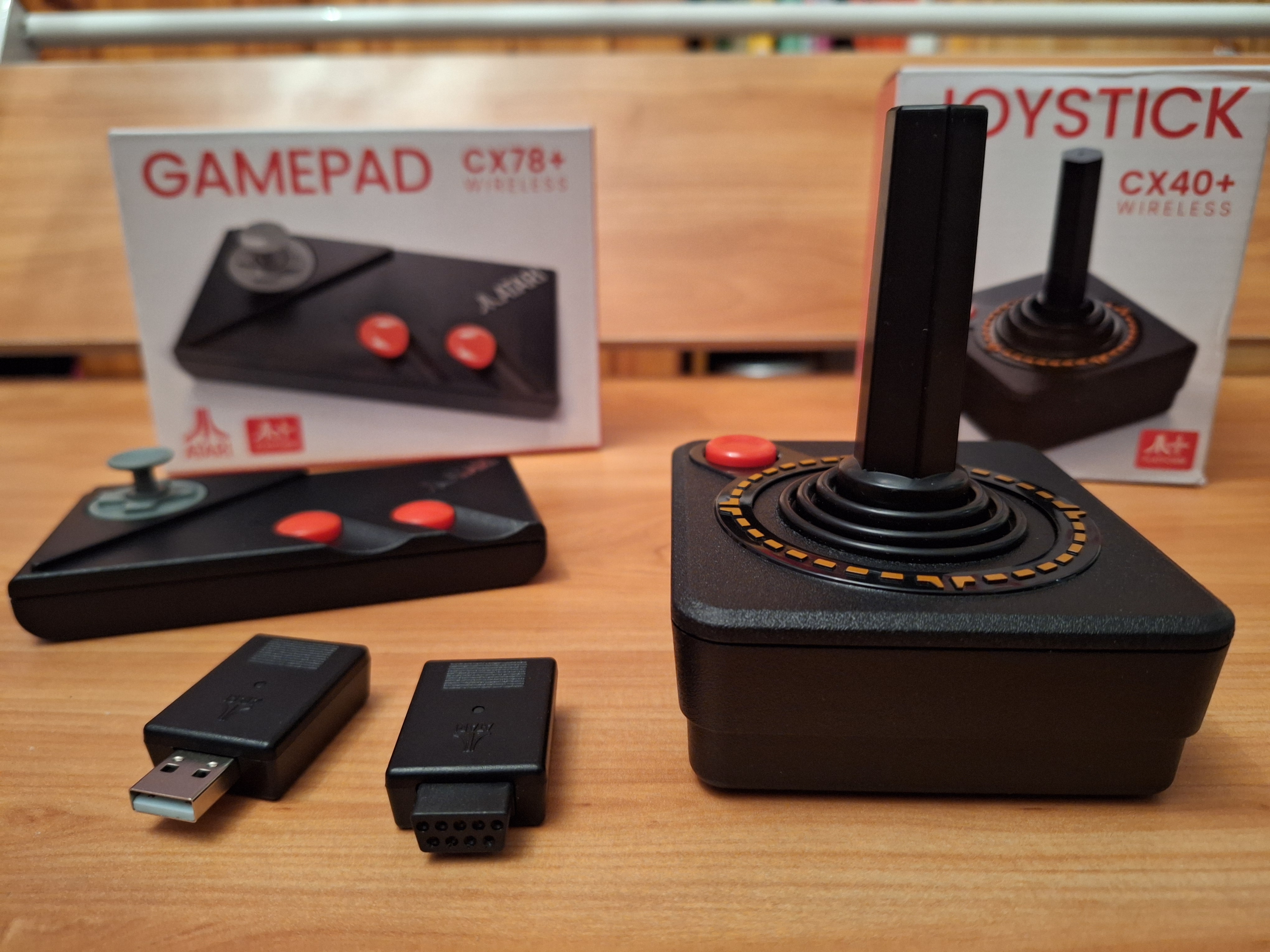

Es gibt zwei neue kabellose Atari-Joysticks, das Gamepad CX78+ (das auch dem 7800+ beiliegt) und den klassischen CX40+. Beide werden mit jeweils einem Adapter für USB und für Atari-Computer/Konsolen geliefert, so dass man sie auch am 800XL, am the400mini oder einem beliebigen PC benutzen kann. Probleme machen leider die XE-Rechner, hier ist der Stecker ein wenig zu breit, eine Verlängerung ist notwendig. 20241202_194126.jpg Der CX40 fühlt sich sehr vertraut an, wie das Original. Das Gamepad ist ein wertiger, hier hat man das Gefühl, es sind Microswitches verbaut. Da ich einen 800XL im Wohnzimmer am Beamer hängen habe ist es mehr als cool, mit einem kabellosen Atari-Joystick spielen zu können. Beide Geräte kosten um die 40€.

Zumindest zwei sind problemlos möglich. Jeder Atari-Dongle wird einmalig mit einem Joystick/-pad gekoppelt (langes Drücken des Connect-Buttons am Stick) und verbindet sich beim nächsten Mal in sekundenschnelle, sobald der Atari eingeschaltet ist und man einen Joystick-Button drückt.
Getestet in einem "Megablast"-Gefecht mit zwei Spielern.

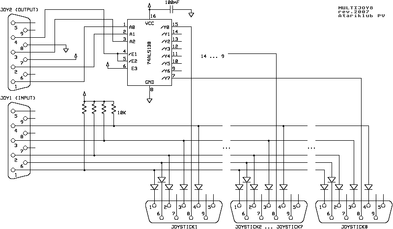

eine Verwendung mit dem Multijoy ist bei der derzeitigen Funktionsweise der Multijoys meines Erachtens illusorisch.
Die Empfänger der drahtlosen Joysticks benötigen Strom.
Das MJ funktioniert nach meinem Kenntnisstand so, daß es nur die Masseleitung des Joysticks verbindet, der gerade abgefragt werden soll.
Folglich gibt es da ein kleines Problemchen mit der Stromversorgung der Empfänger, oder?
Da hast Du Recht; zumindest in dem ursprünglichen Plan sind die 5 V nicht durchgeschleift:
Ich weiß nicht ob das einen Grund hat; vielleicht Probleme durch Sticks mit aktiviertem Dauerfeuer?
Wenn nicht, könnte man die 5 V noch durchschleifen.
Ich habe mir auch schon Gedanken gemacht, warum gerade das Multijoy keine +5V zu den Joystcks verbindet. Kann man nicht einfach von Joy2 Pin 7 durchschleifen? Schließlich ist nur die GND des gerade benötigten Sticks aktiv, dann kann sich auch nur da der Stromkreis schließen ...
"Schließlich ist nur die GND des gerade benötigten Sticks aktiv"
Klar - Du hast Recht! Da GND systembedingt nur bei aktiviertem Joystick auf die jeweilige Buchse zugeschaltet wird, ergeben die 5V überhaupt keinen Sinn...

Hat den mal jemand aufgemacht (CX40), was für Schalter sind da drin für die Richtungen und Feuer? Oder gibts ne Webseite wo man das sehen kann?
EDIT: youtube video gefunden. Da sind Gummitaster drin. EDIT-DIT-DIT-DAA: funktioniert gut! Eben am ATARI800MacX auf iMac M4 ne Runde Boulderdash gespielt.
