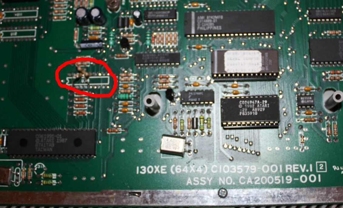

Ich habe ein 800XE mit dem Board CA200519. (Freddy und 2 RAMs).
Würde es reichen, wenn ich wie auf dem 130er einfach zwei RAMs und die fehlenden Kondensatoren einlöte?
Wenn ich die ganzen Texte aus dem Internet so richtig verstanden habe, dann sollte das Board darauf vorbereitet sein und auch kein neues BASIC ROM oder andere IC benötigt werden.
Ist das so korrekt? Und wenn ja, welche Werte haben die Kondensatoren direkt an den RAMs?

Nein, reicht leider nicht.
Du benötigst dafür zusätzlich noch die EMMU (Chip C025953), die den "enhanced" RAM (zusätzl. 64k) managed.
Wenn du den original Chip nicht hast, oder keine Quelle findest, kannst du dir den aber auch selber als GAL brennen.
Die EMMU kommt an die Stelle, wo die drei "gekreuzten" Widerstände (siehe Foto) stehend gelötet sind.
Diese müssen raus und dann am Besten einen IC-Sockel rein und dann die EMMU rein.
Plus die beiden x464 RAM´s noch und dann hast du deinen 130 XE 😉

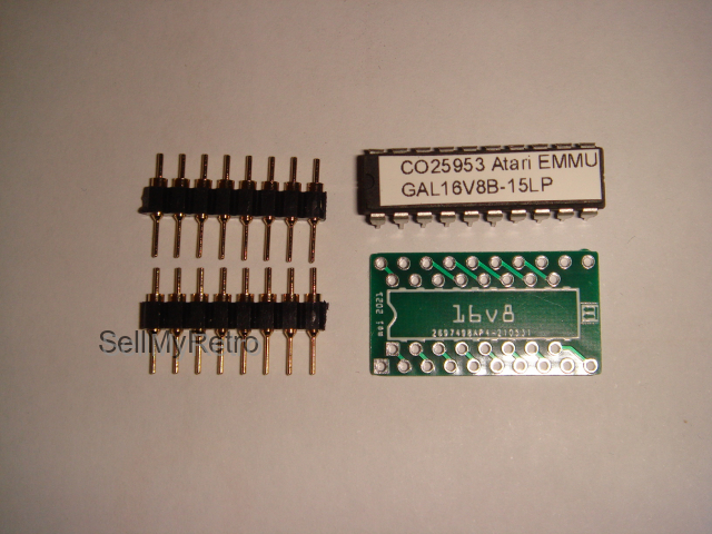

Die CO25953 hat nur 16 Beinchen, in der Platine sind 20 Löcher vorgesehen. Wenn ich mich nicht sehr irre, muss die CO25953 ganz links eingesteckt werden. Die "überflüssigen" Löcher sind dann also rechts vom Chip.
Braucht man als Ersatz für die CO25953 wirklich nur ein GAL? Es war mal so das man auch noch eine 74LS95B brauchte.

Die polnischen "Kopien" so wir du sie nennst 😉, tun es auch 😉 !
Das sind halt die "selbstgebrannten" GAL-Versionen im 20Pin-Gehäuse.
Die kannst du ohne zögern nehmen...
Sowas hier .z.B.

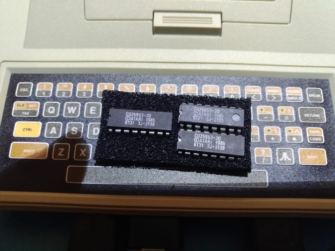

Ich selbst habe die originalen 16Pin-Versionen (derzeit noch 3 Stück im Bestand)

Ein 74LS95 ist zwingend erforderlich, wenn man die EMMU gegen ein 16V8 GAL tauscht und dieses pinkompatibel haben möchte, sprich, den ohnehin vorhandenen 20 poligen "Sockel" dafür nutzen. Bei den XE Mainboards mit 16 DRAMs ist ja auch ein Steckplatz für den 74LS95 vorgesehen, bei der 4 DRAM Version allerdings nicht.
Die polnische Lösung verwendet die Adapterplatine, DANN kann man das Ganze auch ohne 74LS95 realisieren. Grund ist der., daß das HALT Signal gelatcht werden muß, um den XE / Compy-Shop Modus zu ermöglichen. Dazu muß das GAL16V8 aber im Registered-Mode programmiert werden und Pin 1 kann nicht mehr für A14 (Originalbelegung EMMU) genutzt werden. Dafür die Adapterplatine.

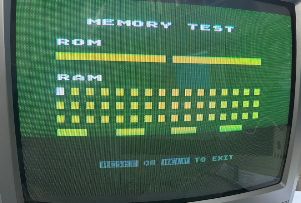

Hallo zusammen,
ich denke, das hat geklappt 😀

ähmm... jetzt bin ich etwas verwirrt!
Diesen Selbstest mit den 4 zusätzlichen Balken habe ich noch nie gesehen!
Weder bei meinen ersten Atari 130XE 1987 noch bei dem den ich hier habe!

Die übrigen 4 Balken stehen für die 4x 16k Test, nehme ich an.

Original 😉.
Hatte er von mir bekommen, hatte noch 3 Stück NOS (jetzt zwei davon über)...

Ja, die vier extra Balken stehen für die vier extra 16kB RAM-Blöcke.
Es ist aber leider ein Fehler im ROM drin: Es werden nicht Bits 2 und 3 getestet, sondern Bits 1 und 2.

Das Auge isst mit oder so... könnte man drei der vier XRAM Balken ein wenig nach rechts verschieben ?
- der erste Balken bleibt wo er ist, ganz links;
- der zweite Balken wandert um ein Kästchen (einen Cursor) nach rechts
- der dritte Balken wandert um zwei Kästchen (zwei Cursor) nach rechts
- der vierte Balken wandert um drei Kästchen (drei Cursor) nach rechts, also ganz nach rechts
Denke Mal, das würde dann ein wenig besser aussehen...?!?

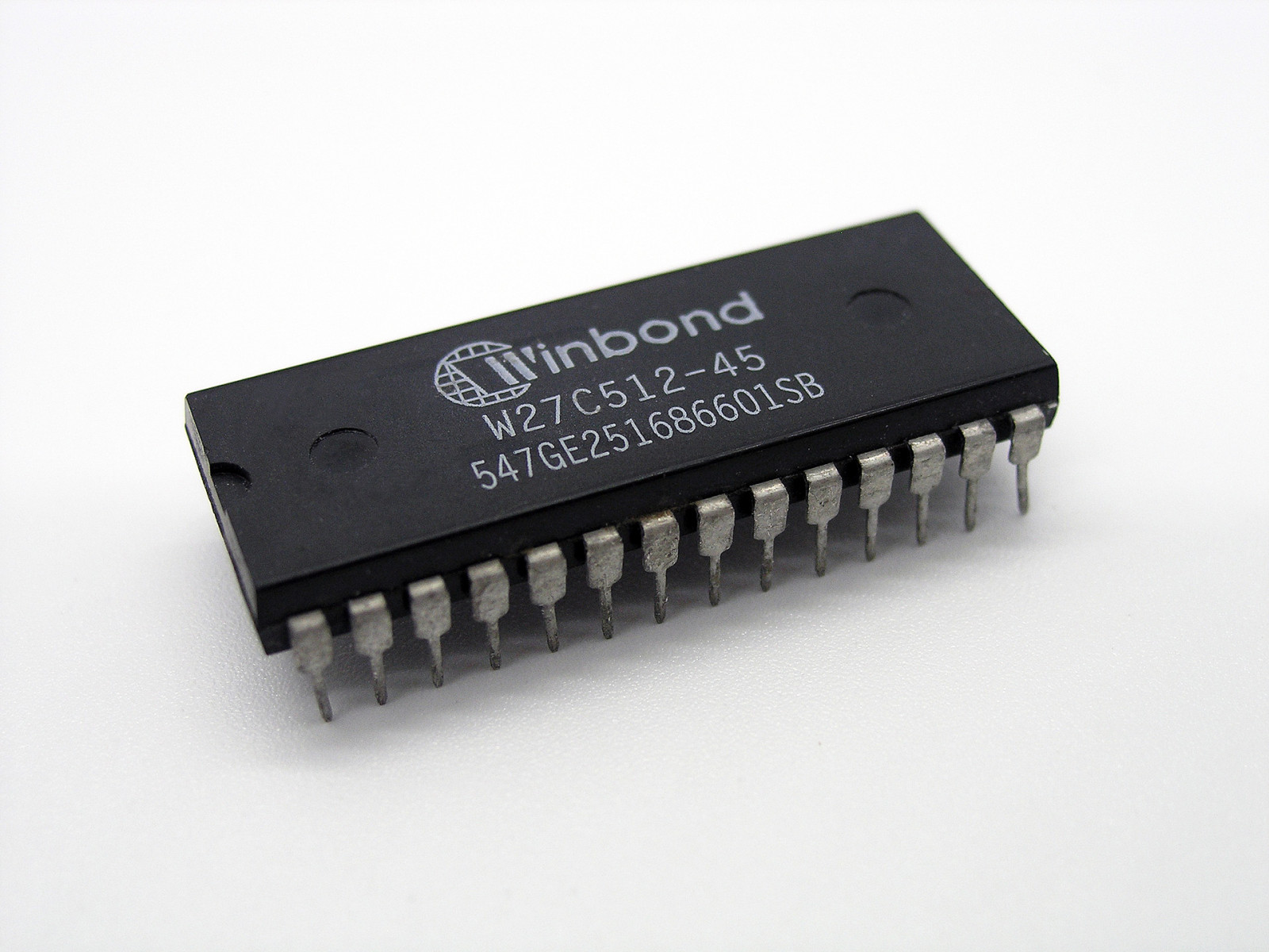

@ROM´s/EPROM´s:
Das OS ROM ist auf einem 27128 (16kx8Bit) und das BASIC ROM ist auf einem 2764 (8kx8Bit).
Ich finde Eeproms mit 200ns andere mit 250ns…
Ist das wichtig oder reicht es, dass es 27128 und 2764 sind?

@Zugriffszeit: Ja, reicht.
Ansonsten machts ggf. auch Sinn, einen größeren EPROM(256/512) nehmen,
dann kann man 2 (bzw. 4) verschiedene OS´e reinpacken und umschalten.
Ist oft nützlich..

Das BASIC ROM kann nicht einfach durch ein 2764 EPROM ersetzt werden. Das passt nicht, schon wegen der Anzahl der Pins 😉
Es gibt dafür aber Adapter-Platinen.
Übrigens geht neben den 27128 auch die "CMOS" Varianten also 27C128. Auch kann man Problemlos die 256er und 512er Variante nehmen. Wer nicht genau weiß, an welche Stelle bei den größeren die OS-Datei gespeichert werden soll, beschreibt einfach das OS dann 2x (beim ..256) oder 4x (beim ...512) hintereinander ab.
