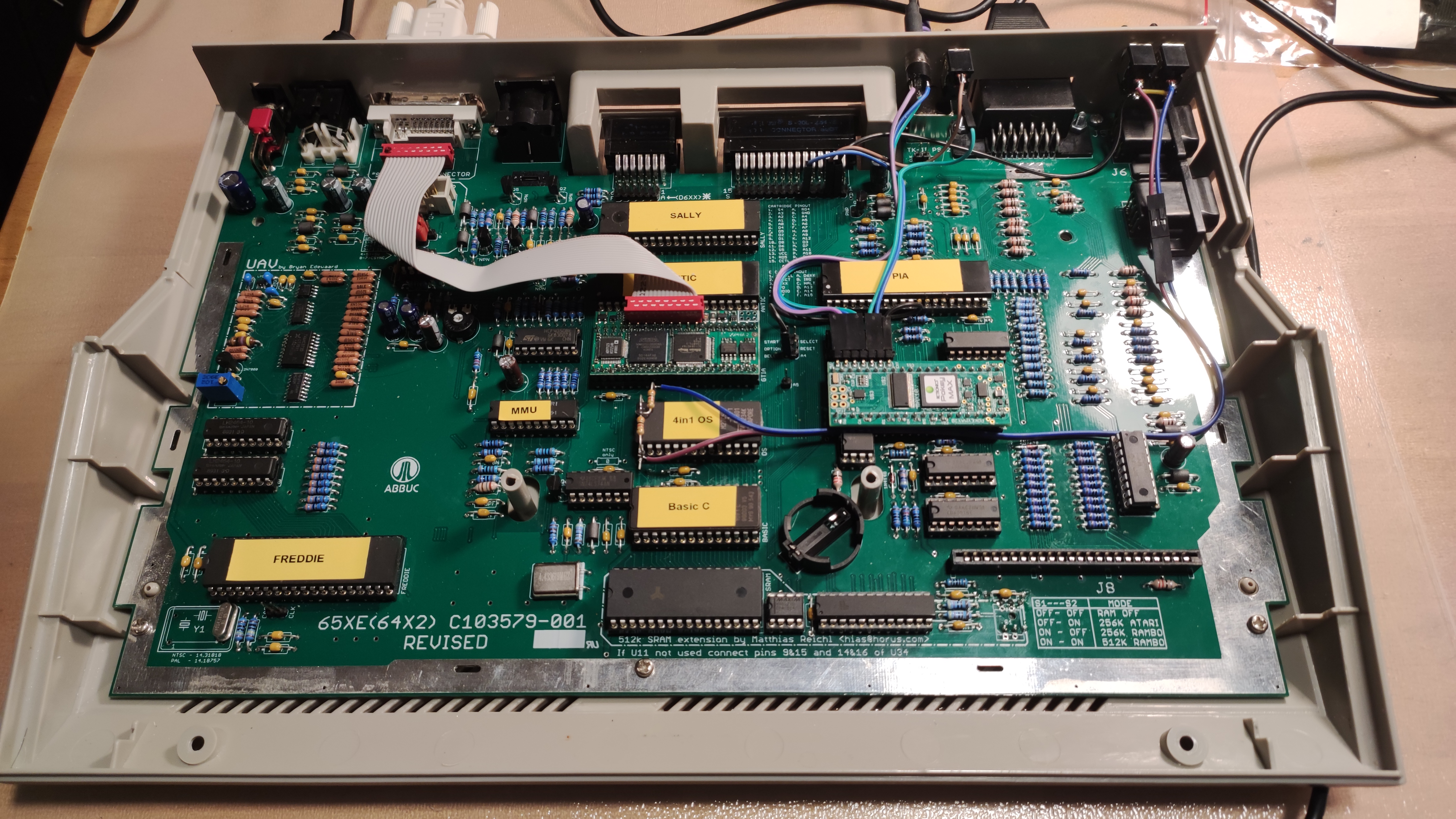

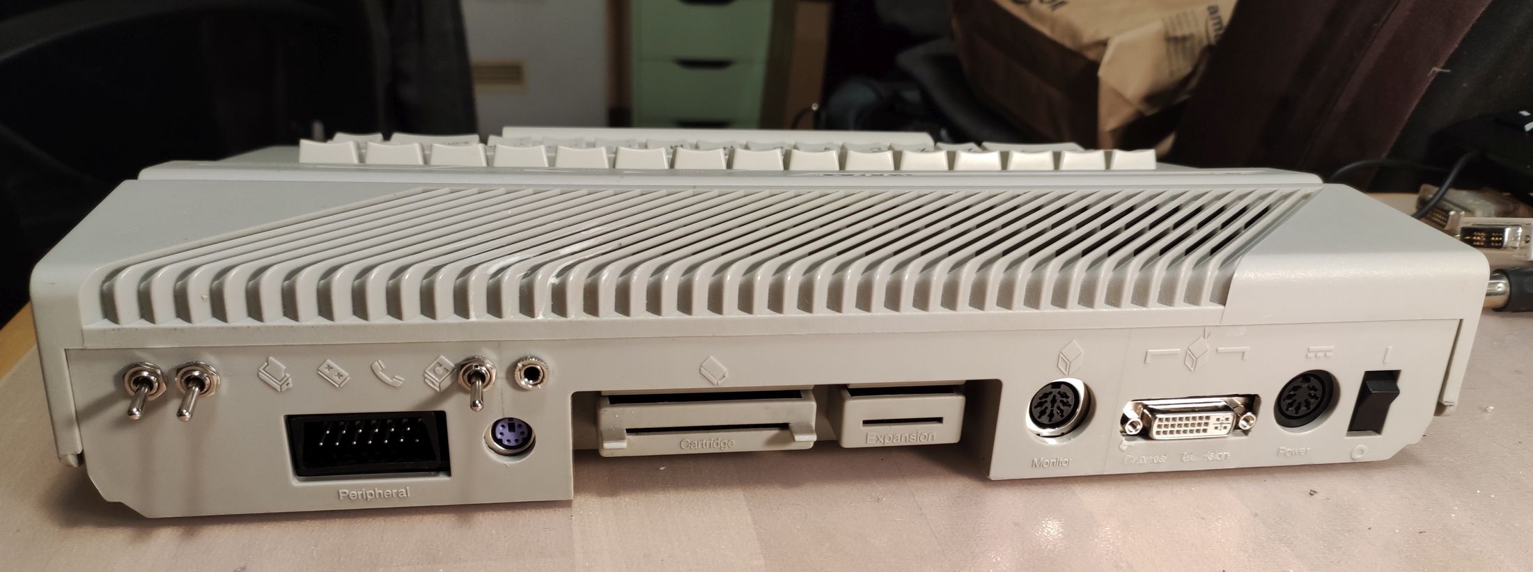

Das ist mein Hauptrechner mit allen oben genannten Erweiterungen. Wobei 512K_RAM/TK-II/UAV hier schon Onboard vorhanden sind:
