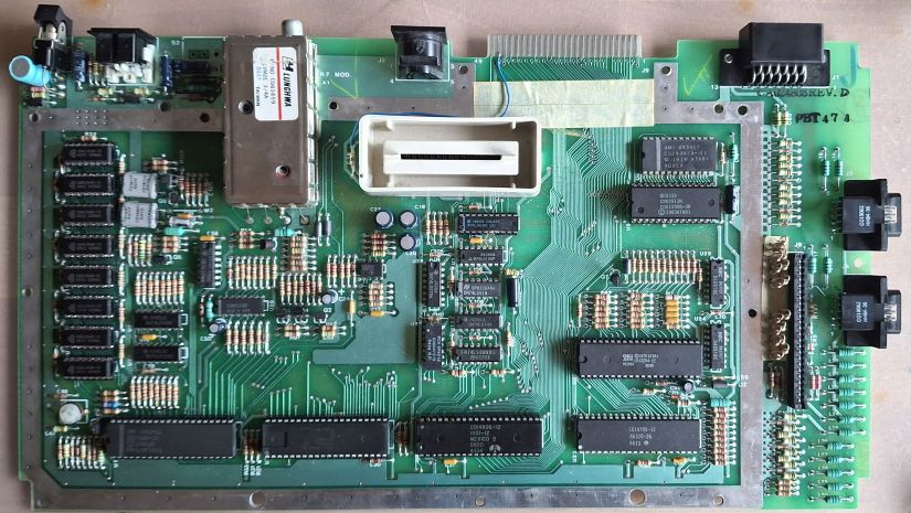

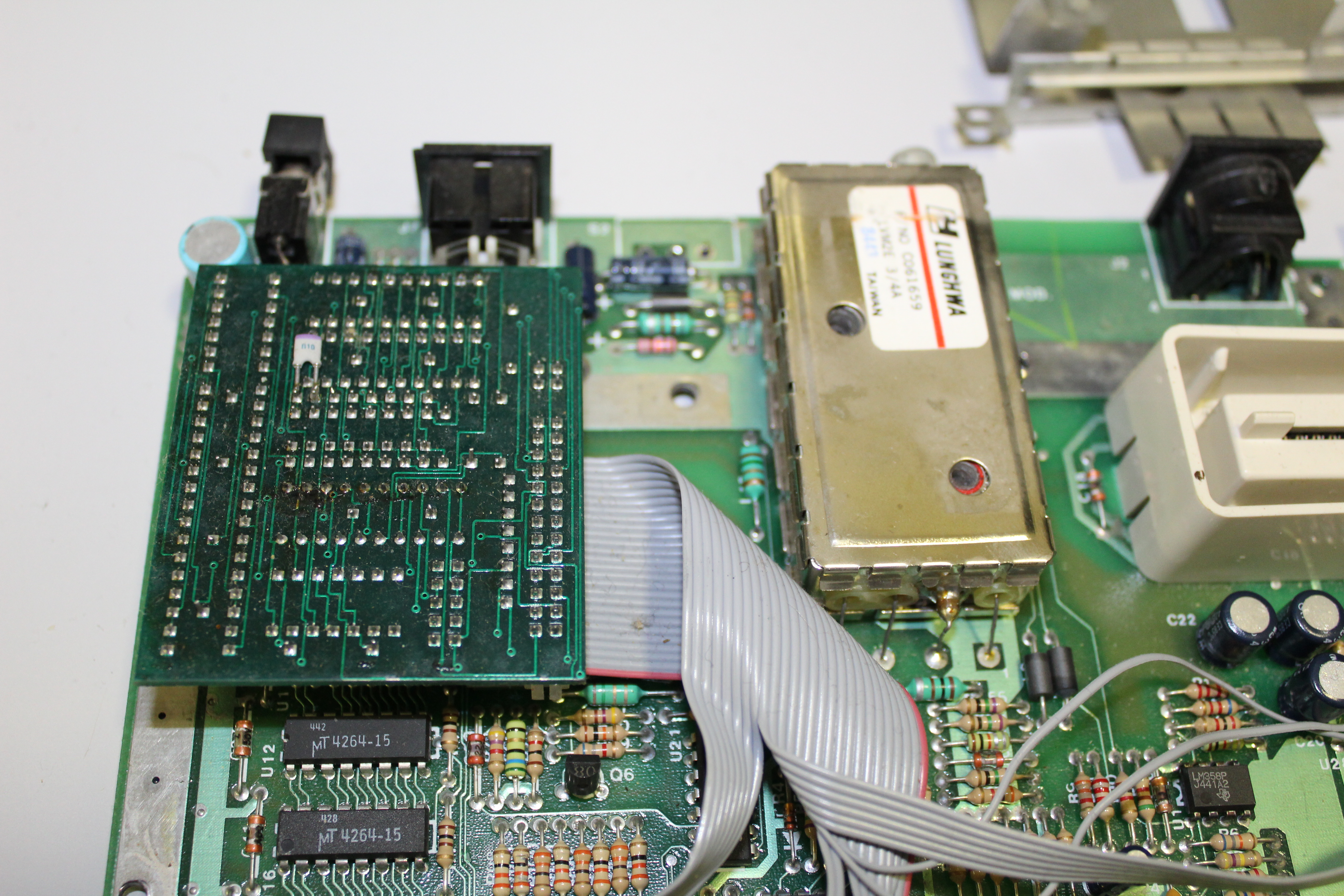

Hallo liebes Forum,
ich habe einen gebrauchten Atari 800 XL erstanden, leider zeigt das Gerät einen Speicherfehler an...
Ich habe das Gerät nun geöffnet, mit dem Plan die RAM-Bausteine evtl. zu sockeln / ersetzen...
(ob sich das wirklich lohnt..., naja... wäre ein Bastelprojekt...)
Jetzt bin ich aber über eine doch etwas umfangreichere Modifikation des Atari gestolpert, die den Plan etwas zunichte gemacht hat...
Da die Modifikation auf einem Speicherchip sitzt, vermute ich mal, es handelt sich um eine Speichererweiterung...
Über den Rest bin ich doch etwas ratlos...
Besonders der Eprom mit den 3 Kabeln...
Kann mir jemand sagen um was es sich hier handelt und ob eine Reparatur möglich ist...?
Bzw. ob sich das überhaupt lohnt...
Bilder anbei
Vielen Dank und viele Grüße
Markus

leider hast Du einen Rechner mit unglücklicher Kombination erwischt:
- Hauptspeicher realisiert mit Micron DRAMs, die fehleranfälligsten Chips überhaupt aus den 80er Jahren
- Eine 256 KB Speichererweiterung von Klaus Peters ohne CAS-Patch
Aaaalso... auch wenn einige das anders sehen, wenn Du kein Nerv auf ständige Probleme mit der Kiste haben möchtest, dann Generalempfehlung von jemanden, der hunderte XLs repariert hat 😎
- Die Klaus-Peters Erweiterung raus und weg damit
- Alle vorhandenen DRAMs raus, neue DRAMs rein ODER https://www.lotharek.pl/productdetail.php?id=291 verwenden
Bei Micron DRAMs empfehle ich nicht, einzelne defekte Chips zu tauschen. Es ist so sicher wie das Amen in der Kirche, daß einer der anderen Micron DRAMs wenig später Probleme macht. Also am besten alle raus. Von den Kosten ist es nahezu egal, ob Du alle 8 DRAMs austauschst und vorher Sockel einlötest oder stattdessen den SRAM Ersatz kaufst, wobei letzteres mit Porto doch etwas teurer wird. Entfernen mußt Du die alten DRAMs so oder so, weil Micron DRAMs gern auch im inaktiven Zustand Fehler auf dem Datenbus verursachen. Du wirst dann immer sporadische Macken haben, das frustriert. Also: Raus müssen sie so oder so.
Was die Erweiterung angeht, da gibt es bessere und modernere Lösungen, sofern Du überhaupt eine haben möchtest. Wer "nur die Sachen von damals" spielen möchte, braucht keine Erweiterung. Wenn Du Dich allerdings für moderne Demos & Spiele interessierst, ist eine Speichererweiterung Pflicht und notwendig. Aber auch hier gibt es unendlich viele Optionen, die sowohl intern eingebaut als auch extern gesteckt werden. Bevor hier nun tausend Tipps auf Dich einprasseln, sortiere Dich erstmal und überlege, was Dir wichtig ist, was Du selbst kannst (Löterfahrung etc.) und was Dir ein evtl. Erweitern wert ist. Weil wie alle Retro-Rechner kann man locker ein paar Hundert Euro schnell ausgeben...
Eine Reparatur ist problemlos möglich 🙂
Viele Grüße, Jürgen
Noch eine kleine Anekdote dazu:
Die Ramerweiterung sitzt auf einem der kleinen 8k Ramchips drauf, sie ist selber aber um ein vielfaches größer, als dieser Ramchip. Was passiert früher oder später, wenn du was Großes auf was Kleines draufsetzt...?!?
Nunja, bei mir hat sich diese Ramerweiterung im Laufe der Zeit etwas gelöst, ohne dass ich es bemerkt hatte. Und eines Tages hat sie sich wohl komplett gelöst und ist im laufenden Betrieb des A8 auf die anderen Ramchips und/oder auf das Board "gefallen". Das Ergebnis war, dass Qualm aus dem Rechner kam und danach waren einige Stellen des Boards schwarz und verkokelt, mein Rechner (mein allererster von 1984) war hinüber...
Also empfehle auch ich die Ramerweiterung zu entfernen und falls weiterhin mehr als 64k gewünscht sind, doch besser eine moderne(re) Ramerweiterung einzubauen. Nebenbei, externe Ramerweiterungen, ohne löten zu müssen, gibt es auch, z.B. das Syscheck+512k von tf_hh, die AVG cart. von tmp, die Sub cart. von tmp, etc.

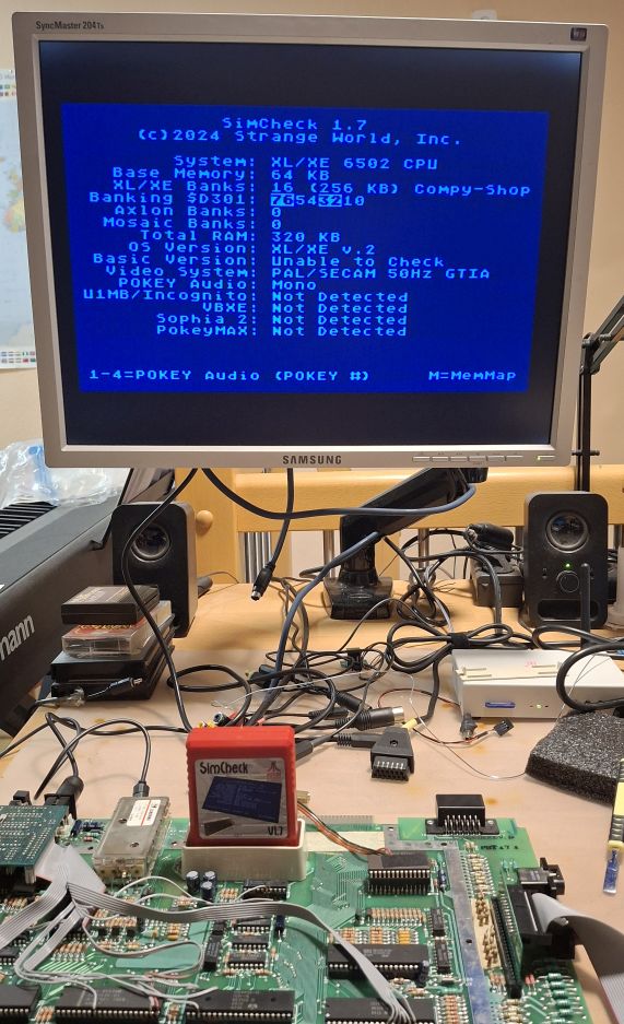

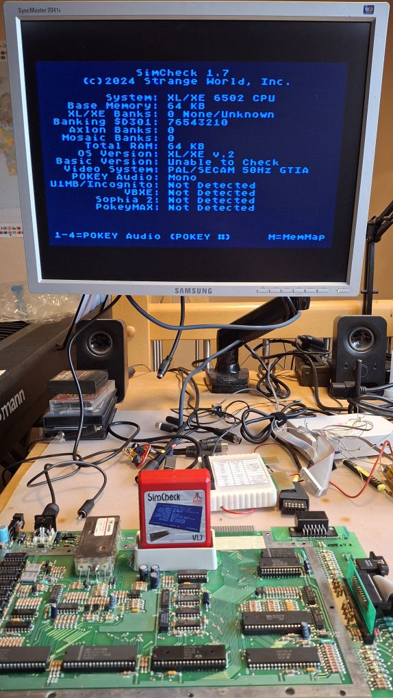

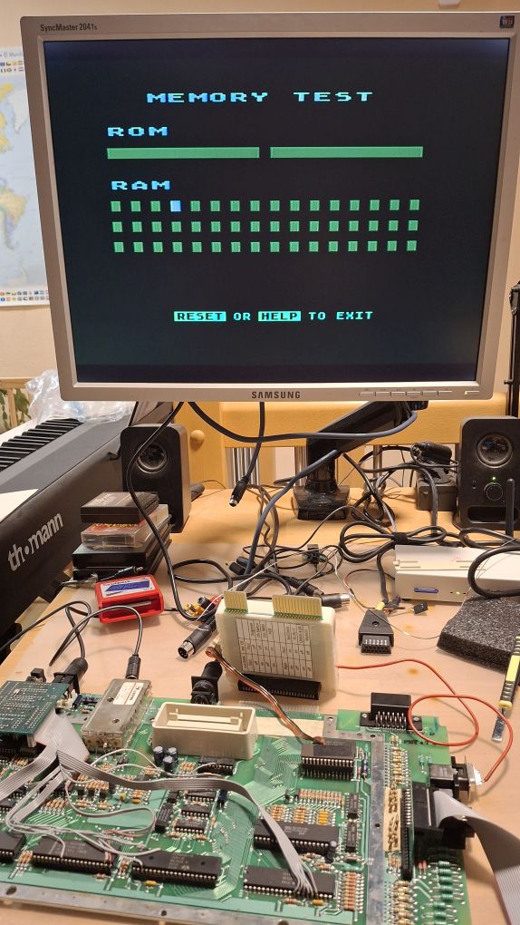

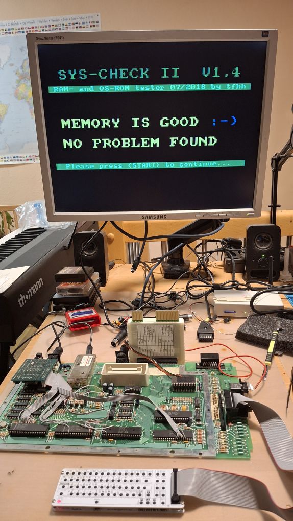

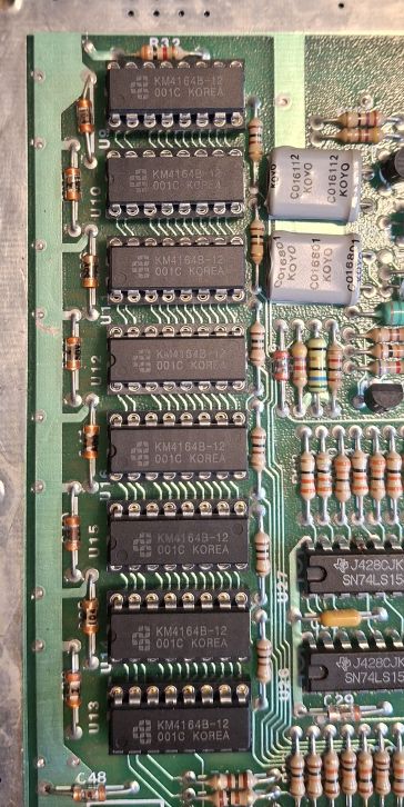

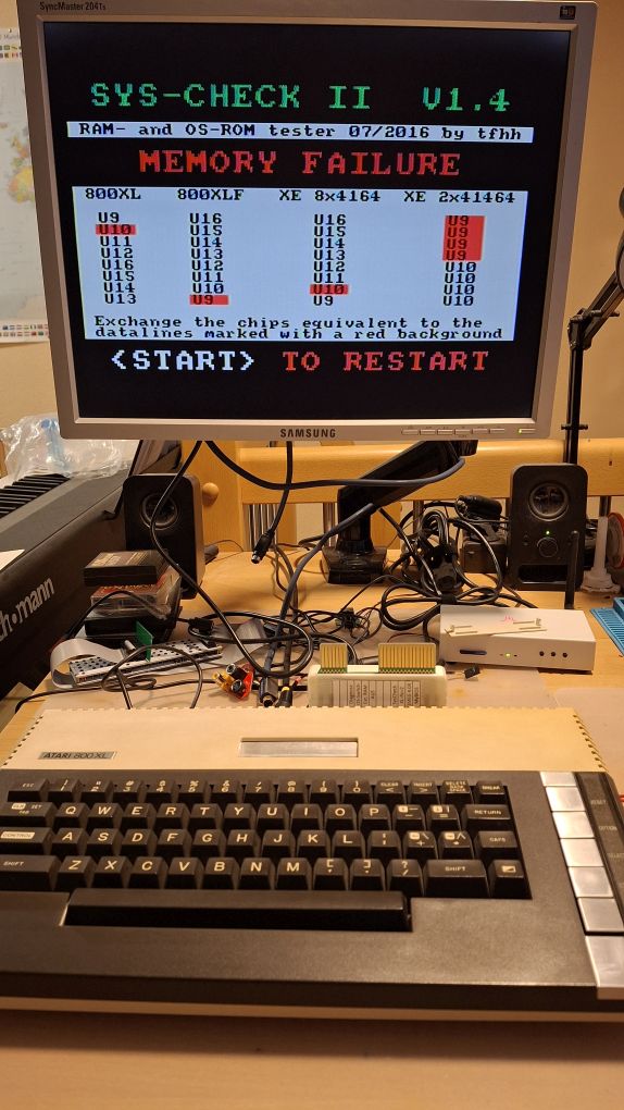

Dank Jürgens (tf_hh) wunderbarem Sys.Check Modul, welchen neben dem FujiNet meine liebstes Stück Zusatzhardware ist, ist der Übeltäter auch schnell lokalisiert:
Werde also mal als erstes U10 austauschen....
... Fortsetzung folgt 😀

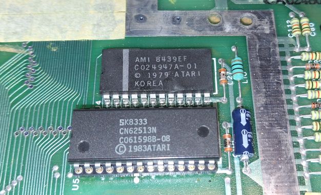

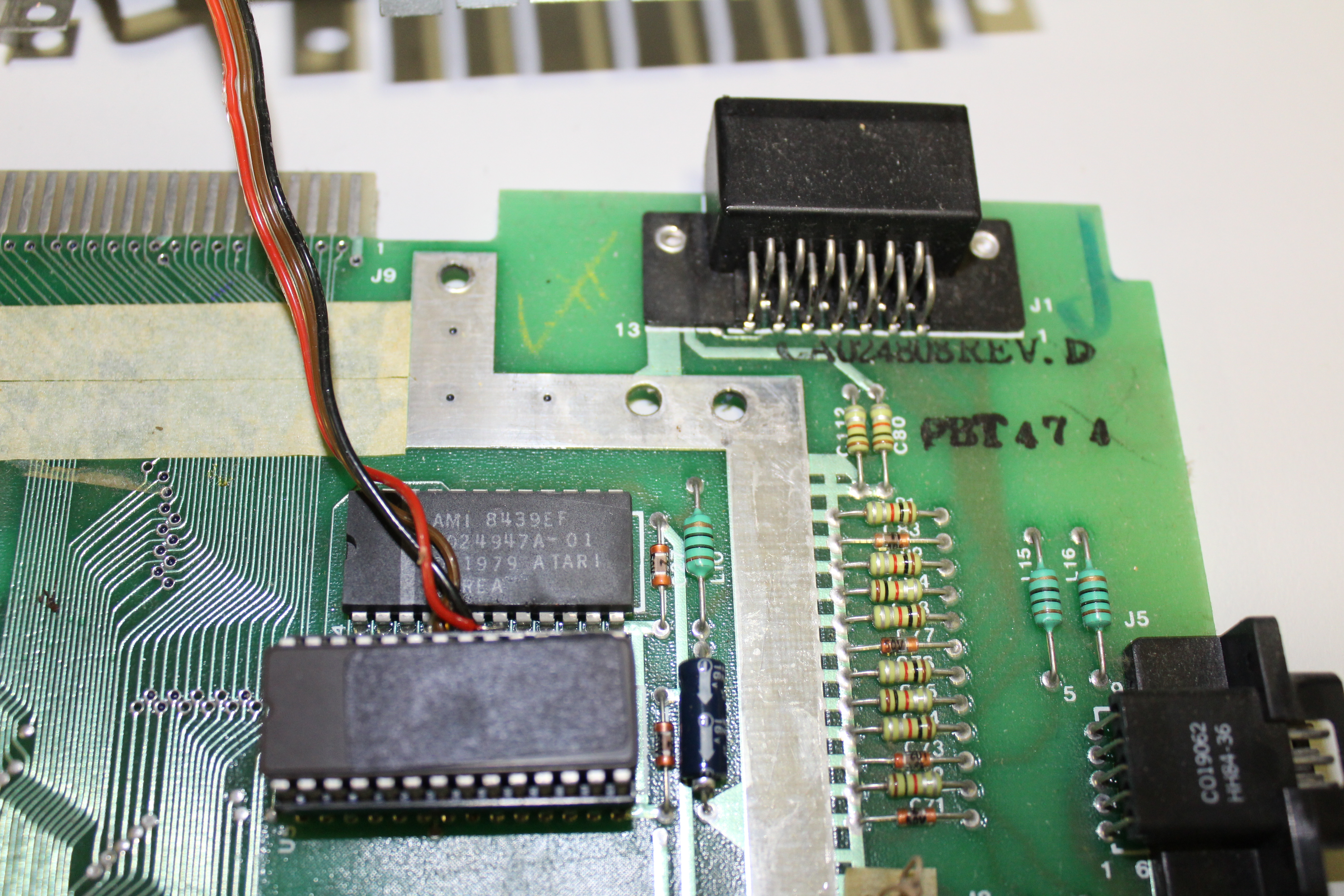

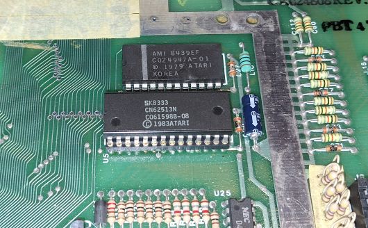

"seibim" hatte sich ja in seinem ursprünglichen Post noch über das Huckepack-Eprom mit dem Schalter gewundert.
Wie von mir angenommen handelt es sich um einen einfachen OS-Umschalter der zwischen dem Original XL OS Rev.2 und dem OS in dem Huckepack-EPROM umschaltet.

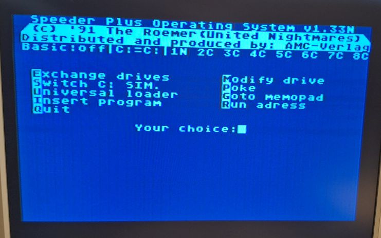

Auf diesem Eprom ist das "Speeder Plus Operating System v1.33N" vom AMC-Verlag.
Ich selbst kenne das OS nicht, aber es handelt sich ganz offensichtlich um in HiSpeed SIO OS mit ein paar Zusatzfunktionen. Wurde das damals zusammen mit dem Speedy verkauft?
Gibt es dazu noch weitere Informationen? Würde mich interessieren.
Wäre mal interessant, es mal auszulesen und in eine anwendbare ROM Datei zu speichern, die evtl. auch in einem Emulator testen - wenn es nicht irgendwo downloadbar ist ...
... ich habe es online gefunden, aber noch nicht getestet.
Speeder Plus OS v1.33n (19xx)(-).zip
Ich lese zur Sicherheit noch später das Rom aus.

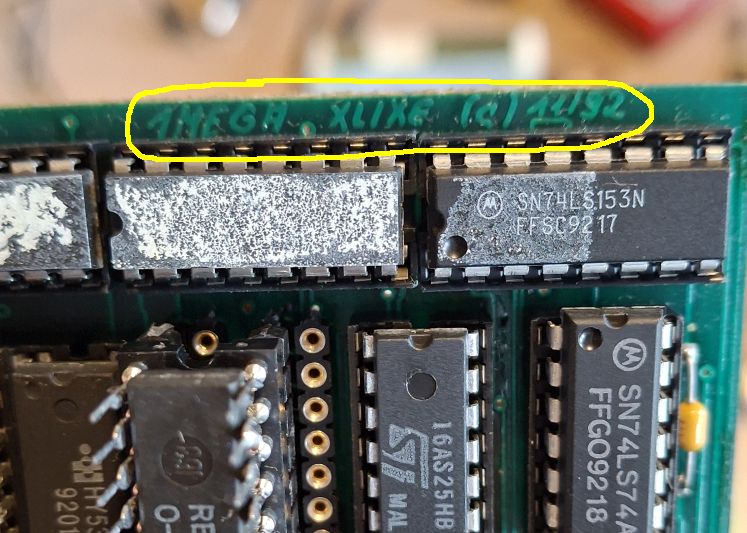

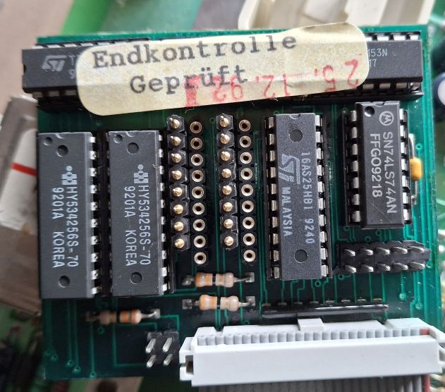

... habe jetzt etwas nachgeforscht und bin etwas schlauer was die Speichererweiterung betrifft.
Nach entfernen des Aufklebers lüftete sich das Geheimnis:
Es handelt sich wohl um eine "Megaram XL/XE" von Klaus Peters aus dem Jahr 1992
Eibauanleitung habe ich auch gefunden:
megaram.pdf

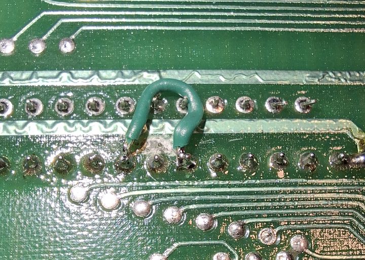

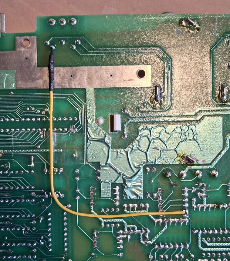

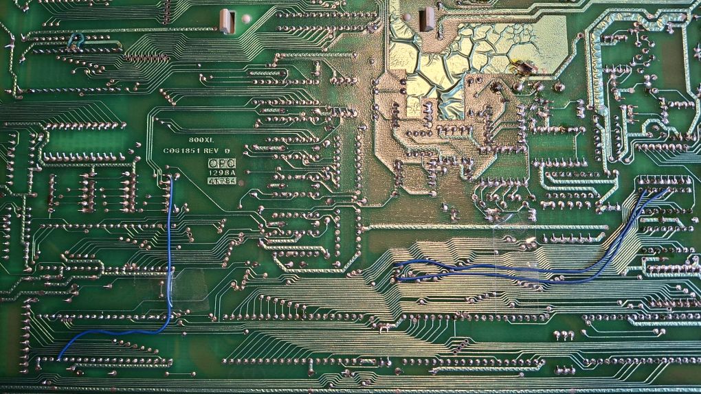

Da diese Erweiterung, wie Jürgen (tfhh) in einem vorherigen Beitrag bereits erwähnt hat, scheint diese Erweiterung auf Grund von Problemen mit dem Refresh nicht die stabilste zu sein. Aus dem Grund habe ich mich jetzt doch entschlossen diese auszubauen und das Board in seinen Urzustand zurück zu versetzen. Leider hat es sich der "Einbauer" etwas einfach gemacht und anstatt den PIA und den 74LS158 zu Sockeln und dann bei den ICs drei Pins aus dem Sockel zu heben um dort Signalleitungen anzulöten, hat der die Leiterbahnen zum Sockel durchtrennt:
Das ist jetzt nicht dramatisch, aber unschön! Muss ich eben mit Draht brücken.

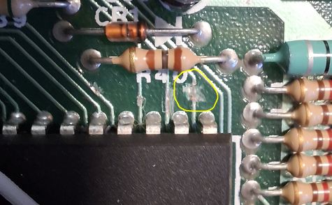

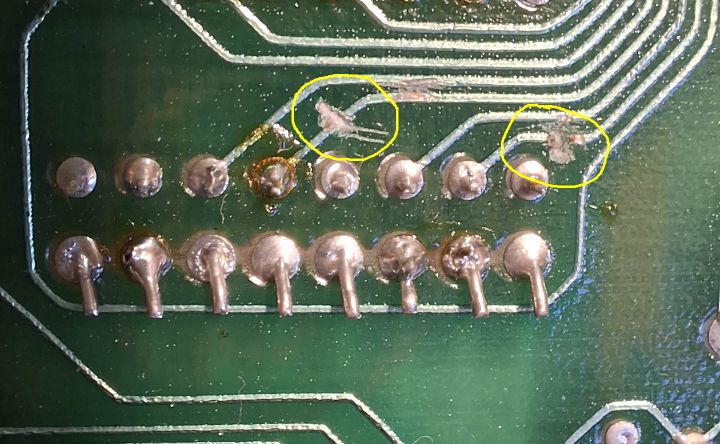

Ich habe das Huckepack-Konstrukt jetzt erst mal entfernt und durch einen anständigen Sockel und Original-OS ersetzt.
Auch hier war leider eine Leiterbahn durchtrennt die ich brücken musste:

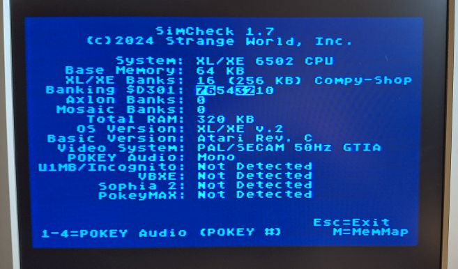

Ist der Basic Chip in diesem XL gesockelt oder direkt eingebaut ?
Und hat Simcheck tatsächlich Probleme dieses Basic ROM im XL zu erkennen ?
Hintergrund: Ich hatte zwei 800XL (PAL), bei denen das Basic ROM (c) 1979 Atari direkt / ohne Sockel eingebaut war - und wenn ich mich nicht gänzlich irre ist das Basic Rev. A. (Bei mir hatten die bisherigen Basic Revisionen im 800XL (c) 1979 für Rev. A, (c) 1983 für Rev. B und (c) 1984 für Rev. C; weiß nicht ob Atari das (c) bei den XE's dann geändert / erneuert hat.)
In den USA ist es gänzlich unbekannt, dass es XL Computer mit Basic Rev. A gibt. Bei meinen beiden 800XL habe ich jedoch vor ein paar Jahren schon Basic Rev. A gegen Rev. C getauscht und gesockelt. Kann da also keine Beweisfotos mehr liefern...
Wenn man SimCheck von einem Modul ausführt kann es systembedingt das Basic nicht auslesen da es ja deaktiviert ist.
Das Basic ROM isr aber in Ordnung.
Ich schaue nachher welche Version drauf ist ...

Leider kein BASIC Rev. A ist bereits ein "C" Basic:

Olix schrieb:
... Jetzt werde ich nur noch das Chroma-Signal an die AV-Buchse anlegen, so dass SVideo genutzt werden kann. 5V am PBI hab ich schon verlegt.
Und dann mus ich mich noch um das Gehäuse kümmern ... aber das ist eine andere Geschichte, da will ich mich zum ersten mal mit dem Thema Retro-Bright, also dem Aufhellen mit Wasserstoff-Peroxyd versuchen ...
War nicht das "BAS" Signal das Luma, das angepaßt werden mußte oder verwechselt ich da was?
Das BAS Signal, also Helligkeit und Sync liegt an. Aus dem Grund hat man ja an SVideo tumindest ein SW Bild. Das Farbsignal fehlt aber beim 800XL an der AV Buchse, lässt sich aber leicht mit einem Draht und 75 Ohm Widerstand nachrüsten:
Wenn man noch etwas Zeit in Mühe investieren möchte kann man mit einem einfachen S-Video-Mod das Bild durch den Tausch einiger weniger Bauteile noch etwas verbessern. Aber dazu gibt es hier im Forum oder auf Atari-Age bereits duzende Abhandlungen ....
na wenn die Büchse eh offen ist, dann bau die Handvoll Bauteile für den Videomod gleich mit ein, das lohnt sich doch.
Das müsste man doch aber mit einen kleinem Umweg ermöglichen können, oder?

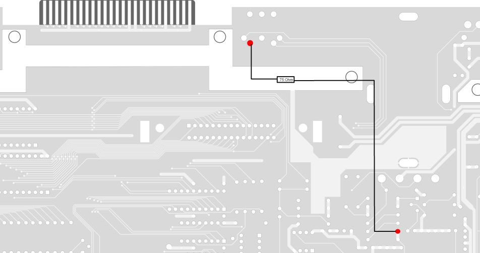

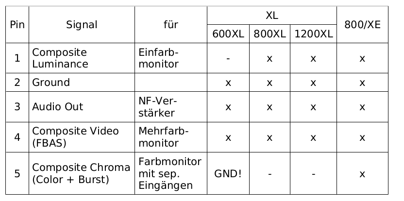

Danke! Hab' ich mir fast schon gedacht. Deswegen gibt mein 800XL wohl kein Farbbild her. Kann es sein dass das beim 600XL auch so ist?
Mathy (der bestimmt nachher weider nicht finden kann wo das mit dem 75 Ohm Widerstand und Draht geschrieben worden ist...)
Der 600XL - zumindest die in 🇩🇪 vermarktete PAL Version - soll PAL gar nicht beschaltet haben!
Dann habe ich das auch missverstanden!
... wenn ich mich richtig erinnere muss man beim 600XL sogar noch eine Leiterbahn trennen, da GND auf einem der beiden SVIDEO Signale an der AV Buchse liegt.
Ich möchte das hier nur nochmals betonen!
Wer nicht trennt, trennt sich hinterher von seinem Bildschirm wegen Kurzschluss.

Kleine Ergänzung zu der Tabelle von dl7ukk:
Der 800XLF (also das XL Modell mit Freddie) hat SVIDEO auch komplett an der AV Buchse beschaltet.
... wenn ich mich nicht irre.

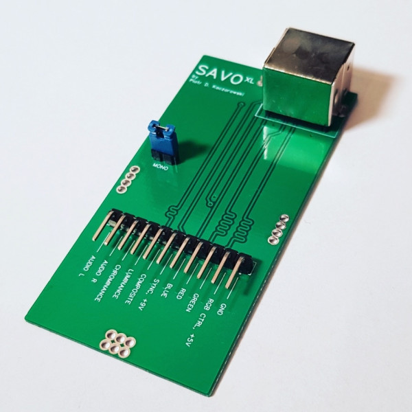

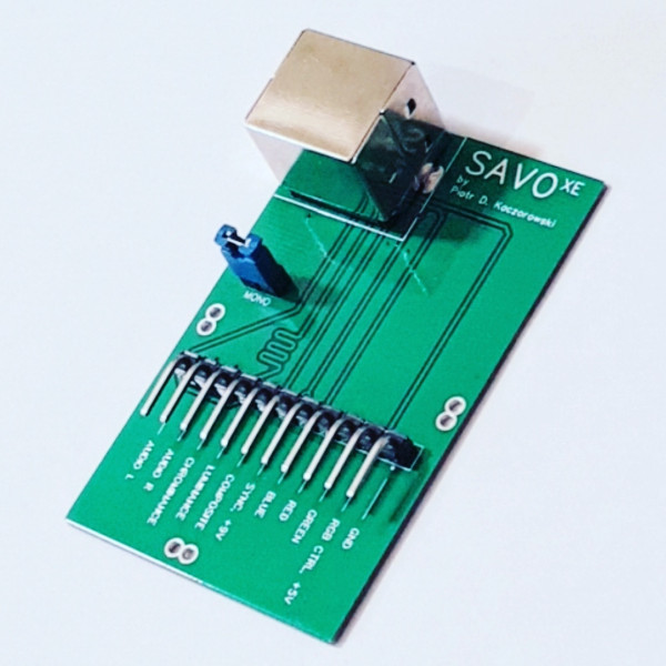

Für so einen Umbau gibt es sogar fertige boards zu kaufen, suche mal auf AtariAge nach „SAVO“. Ich habe die boards auch schon auf Ebay gesehen. Das Mini-DIN ist aber nach Sega-Standard, dafür gibt es wiederum günstige fertige Kabel direkt auf Scart mit Audio.
Ja, aber auch hier der schon oft von mir zitierte Hinweis 😎
- Natürlich braucht man auch ein VBXE / Sophia, um RGB Ausgang zu haben. "SAVO" ist nichts anderes als ein passiver Adapter ohne Wandlung, Verbesserung etc. - das ist NUR eine Adapterplatine!
- Die meisten Sega Saturn Kabel sind, mit Verlaub, Schrott. Ich habe mir 2 Stück vom "Chinamann" bestellt (1x eBay, 1x AliExpress), beide sind unterirdische Qualität. Übersprechen, Farbverlaufsfehler, Schattenbilder.
Ein gutes Kabel kann man bei speziellen Konsolen-Zubehör Anbietern bekommen, das kostet dann aber auch >50 Euro plus Versand und ggf. Zoll-/Einfuhr-MwSt.
Das sollte man alles beachten, ob sich der Aufwand dann lohnt.
tfhh schrieb:
1. Natürlich braucht man auch ein VBXE / Sophia, um RGB Ausgang zu haben. "SAVO" ist nichts anderes als ein passiver Adapter ohne Wandlung, Verbesserung etc. - das ist NUR eine Adapterplatine!
2. Die meisten Sega Saturn Kabel sind, mit Verlaub, Schrott. Ich habe mir 2 Stück vom "Chinamann" bestellt (1x eBay, 1x AliExpress), beide sind unterirdische Qualität. Übersprechen, Farbverlaufsfehler, Schattenbilder.

... die SAVO Platine finde ich prinzipiell sehr schön und nützlich, aber 22 Euro + 16 Euro Porto für eine passive Platine mit einer Buchse und ein paar Stiftleisten finde ich doch sehr happig.
Das passende "Saturn-to-SCART"-Kabel ist im Preis inklusive (!) 😉.
Da ist auch ein SCART-Verbindungskabel bei und die kosten meist auch schon >10 Euro.
Fürs Porto kann der Anbieter ja nichts... das hält mich aber auch jedes Mal zurück etwas aus Polen zu bestellen...
EDIT: Zu langsam... andY war schneller 🙂

Ihr mißvetsteht mich. Bei mir sind Buchse https://static.bkl-electronic.de/img/large/0204025.jpg und Kabel vorhanden. Alles, was fehlt, ist der Widerstand, den ich vielleicht in meinen Basteunsilien finden könnte oder dazukaufen muß. Was wäre die günstigere Alternative: der Kauf der Platine oder des Widerstands. Meine erste Idee, eine Trennbare Verbindung mit Hilfe von Löthülsen zu realisieren, mußte ich allerdings verwerfen - Lötfahnen zu klein ...
Aktive SAVO-Versionen sind in Arbeit bzw. Entwicklung.
https://amzn.eu/d/cbZgT2K, wenn ich keinen in meinem Elektro-Sammelsurium finde?
... oder nimmst einfach einen 100 Ohn Widerstand falls vorhanden. Nicht ideal, wird aber in einigen SVideo Mods auch genutzt.
