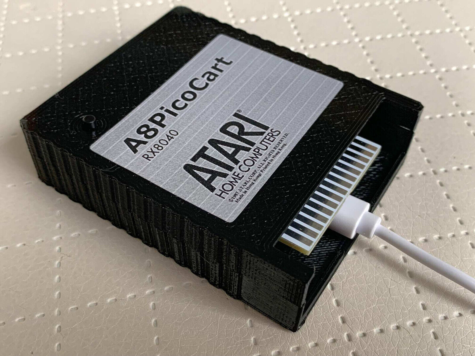

Das Projekt war mir bisher nicht bekannt, aber evtl. ist es auch an mir vorbeigegangen 😉.
Das Projekt ist https://github.com/robinhedwards/A8PicoCart.
Hat jemand sowas im Einsatz? Wenn ja, taugt das was 😉 ?

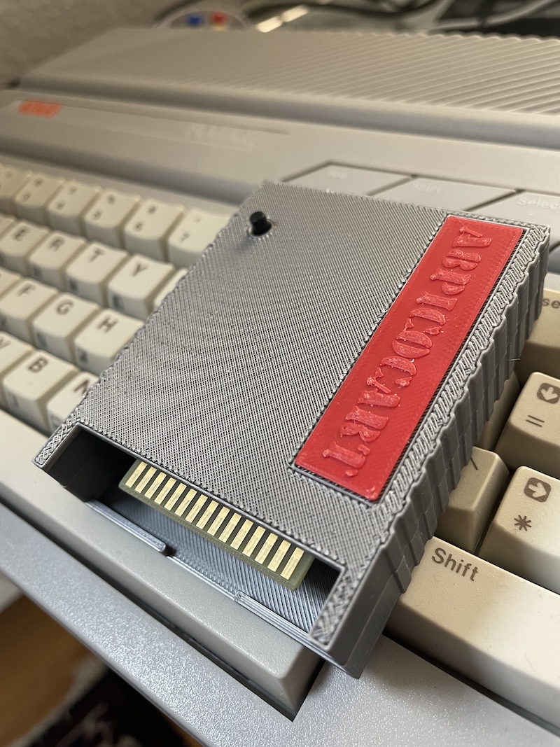

Ich habe mir bei JLCPCB 5Stück fertigen lassen für 2€+Versand, das Pico von Ali für 2,54€+Versand. Grad gelötet, vorher die Software drauf und geht, total einfach. Ich bin stolz auf mich, wieder eine gute Tat 😁 Fehlen mir nur noch die Gehäuse 😮 aber die sind auch bald hier 😀 Sehr gutes Projekt ❗ ❗

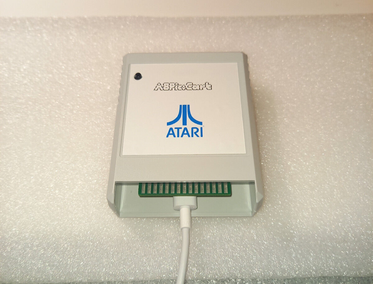

mein via ebay bestellter pico ging auf der Reise verloren, der Anbieter hat freundlicherweise aber noch einen geschickt, diesmal per Dienstleister als Warensendung. Kam mit Tracking pünktlich an! Einbau: einige Pins löten, aber in <15min gemacht. Software draufladen: supersimpel und flink. Software drauf: so einfach wie XEX auf ein USB-Stick kopieren. Funktioniert supertoll! Jetzt nur noch ein Gehäuse...
