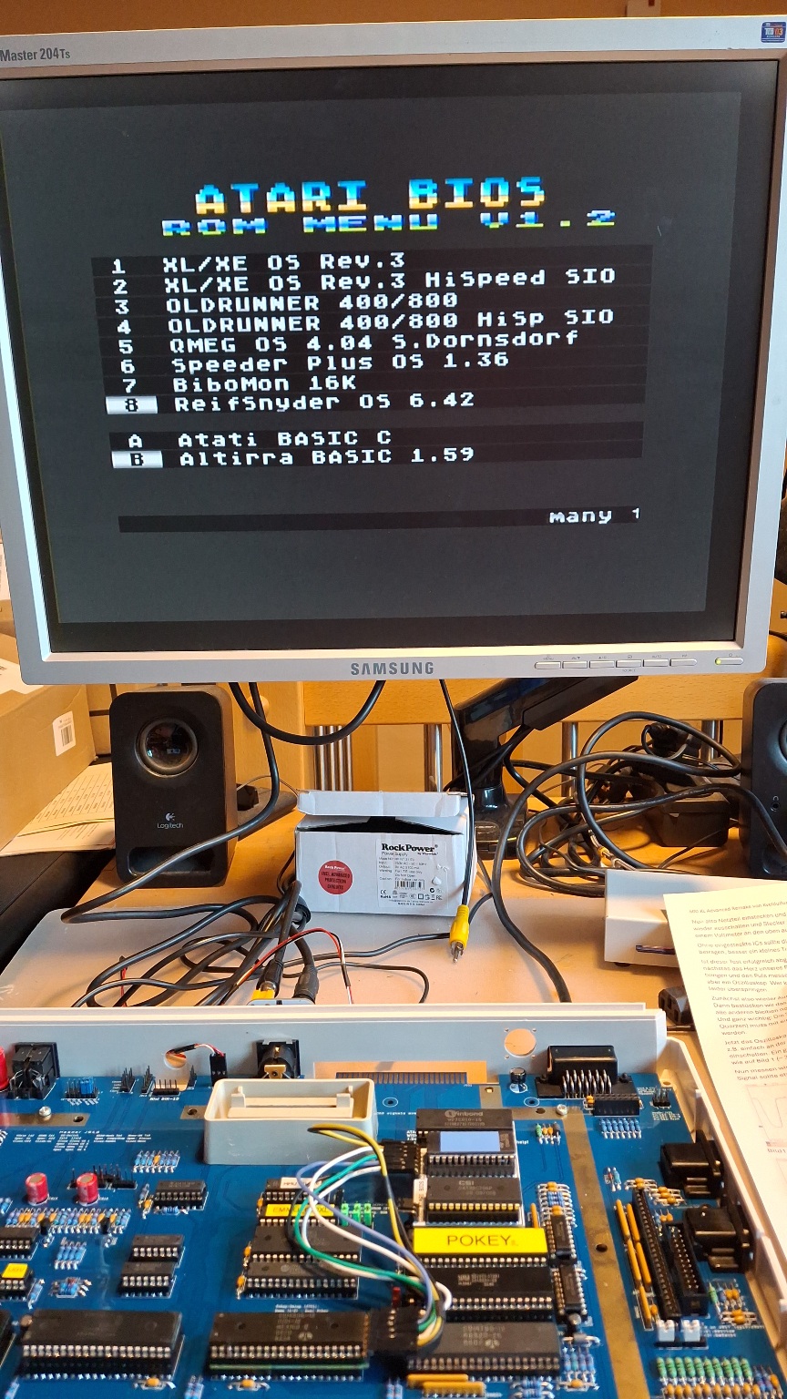

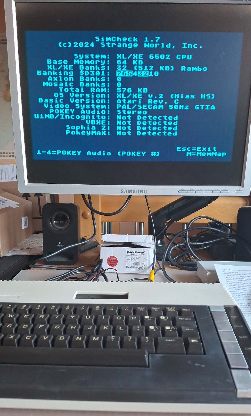

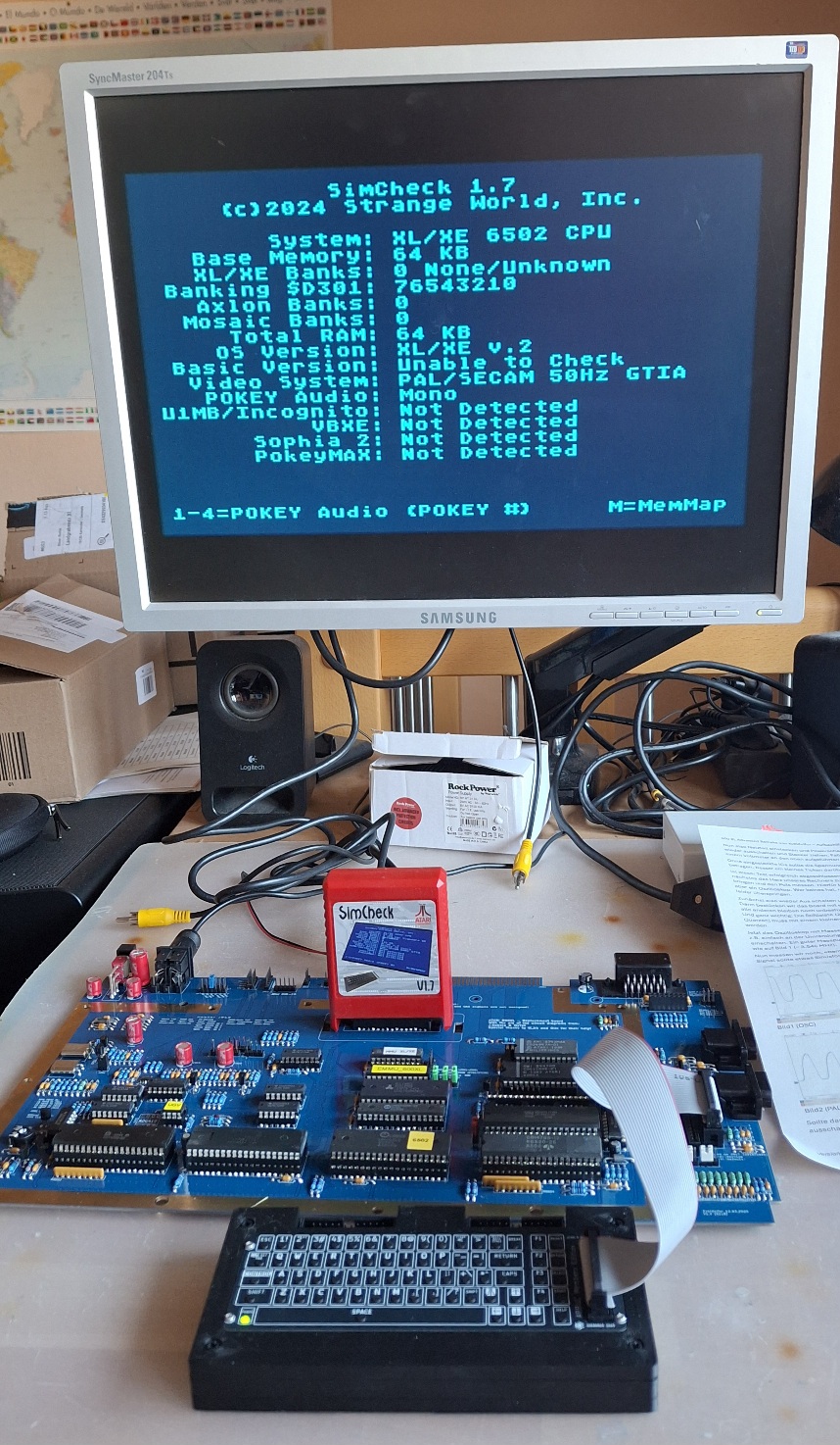

. Langsam wird es spannend: . Die 5 Stück 800XL+ Test-Boards sind inzwischen eingetroffen und ich habe bereits mit einer ersten Testbestückung begonnen.
Heute Abend werde ich dann zum ersten mal einschalten und hoffentlich ein "READY" erhalten. Ich werde natürlich umgehend berichten!

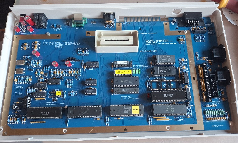

Dann muss die Platine nur noch ins Gehäuse passen und wenn alles passt wird die Platine von Janko freigegeben.
. ... BASIC und OS Steckplatz sind übrigens absichtlich mit Feder-Kontaktsockeln bestückt, da ich noch das neue Mini-BIOS von mega-hz einbauen möchte. Da die BIOS-Platine gleichzeitig in den OS und den BASIC Sockel gesteckt wird, ist das mit Federkontakten deutlich einfacher.
Es geht zwar auch in Präzisions-Sockel, aber das ist schon ein echtes gefummel, bis die Platine richtig sitzt. Die Federkontakte verzeihen es einem dann doch eher, wenn mal ein Pin dann nicht 100% exakt da sitzt wo er hin soll.
