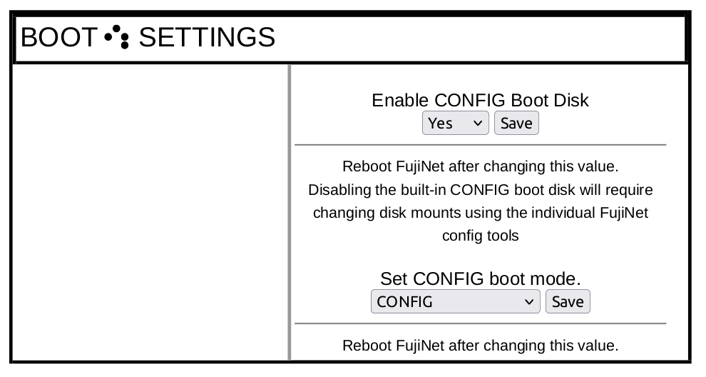

Dazu muss man erst das Menü des FN aufrufen und mit Option die atrs dann auch tatsächlich "einlegen".
Ich bin leider nicht so vertraut mit dem Einrichten der FujiNet Boot-Optionen. 2.png
Vielleicht läßt dies auch -ähnlich wie beim Sdrive- ändern ❓ ❓ ❓
Hinweise willkommen !
