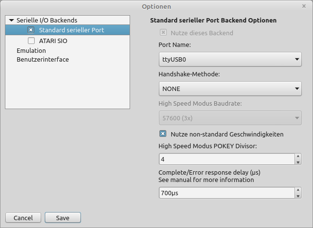

Benutze RespeQt 4.x und 5.x unter Linu Mint 20.2. Adapter ebenso: ID 0403:6001 Future Technology Devices International, Ltd FT232 Serial (UART) IC Einstellungen: Bildschirmfoto vom 2021-10-23 16-59-38.png
Unter Linux ist RespeQt leider ein wenig zickig. Wenn ich den FTDI direkt an den XL stecke, ist das maximal Mögliche wie auf dem Screenshot zu sehen. Gehe ich damit ans Ende der SIO-Kette - 2x 1050, ca. 2,5 m Kabel insgesamt - stelle ich um auf Handshake CTS (so gelötet) und POKEY-Divisor 0. Man kann auch ein wenig mit dem Error Response Delay spielen ... Dabei spielt es keine Rolle, ob die Kondensatoren am SIO-Anschluss da sind oder nicht, habe beides getestet.
