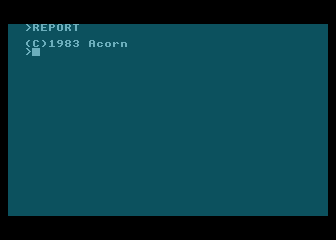

Nach dem Beitrag im Magazin 163 habe ich das mal ausprobiert. Dieses Basic scheint ja eine "eierlegende Wollmilchsau" zu sein. Ist schnell, kann *DIR und RENUM (ist mir bei meinen Programmierversuchen wichtig) und man kann auch noch Maschinensprache direkt ins BASIC einbinden. Was will man mehr? Leider sind die Informationen auf Github spärlich und die im Netz verfügbare Literatur auch. Und dann auch alles nur in Englisch 😞 . Hat jemand schon mit dem BASIC programmiert und hat mehr Informationen (gerne in deutsch)? Z.B. eine Befehlsliste mit Erläuterungen?
Und noch eine ganz doofe Frage: Meint Ihr, das BASIC gibt es auch mal als ROM? Das wäre ja deutlich bequemer, wenn es nach dem Einschalten gleich da wäre.... In meinem "Arbeits-Rechner" (600 XL aufgerüstet) ist ein Adaptersockel drin, dass ich auch auf dem BASIC-Steckplatz ein Eprom einsetzen kann....

Was mir noch aufgefallen ist: Man kann mit *DOS ins DOS wechseln. Zurück zum BASIC mit B geht aber nicht, Fehlermeldung "kein Modul". Das macht ja auch Sinn, da das BASIC woanders liegt. Gibt es denn eine Adresse, mit der man zurück ins BASIC springen kann (Funktion M im DOS)?

Manfredini66 schrieb: Was mir noch aufgefallen ist: Man kann mit *DOS ins DOS wechseln. Zurück zum BASIC mit B geht aber nicht, Fehlermeldung "kein Modul". Das macht ja auch Sinn, da das BASIC woanders liegt. Gibt es denn eine Adresse, mit der man zurück ins BASIC springen kann (Funktion M im DOS)?
Bei einem DOS mit DUP im regulären Speicher (Atari-DOS 2.5, Bibo-DOS, MyDOS etc) wird das nicht gehen, denn das DUP wird den Speicherbereich des BASIC überschreiben. Vielleicht klappt es mit MEM.SAV.
Bei einem DOS ohne DUP könnte es funktionieren, ich frage mal Ivo van Poorten.
